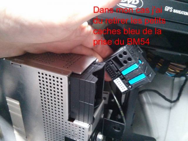

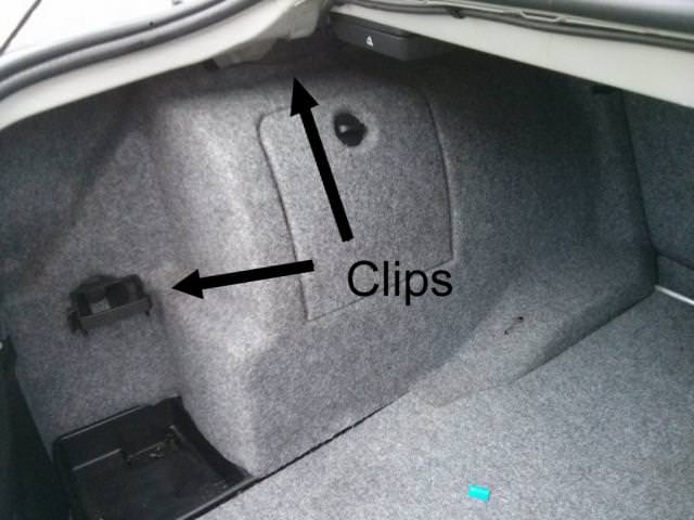

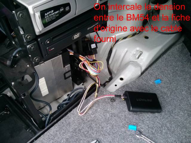

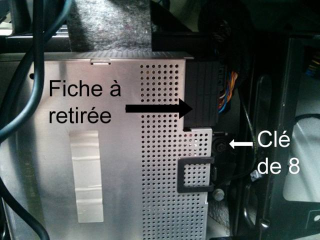

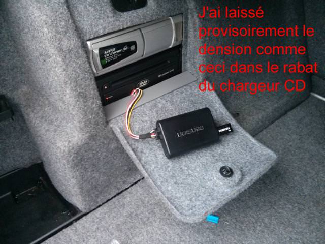

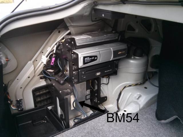

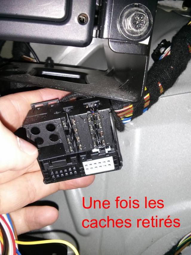

Posté(e) le 16 novembre 201412 a comment_670873 Bonjour Je deterre le topic, voici ma contribution, j'ai recu mon dension jeudi dernier et je l'ai installé cet AM, en installant j'ai pris 2/3 photos pour les futurs intéressé. Dans le coffre on commence par retiré la garniture coté chargeur CD Signaler
