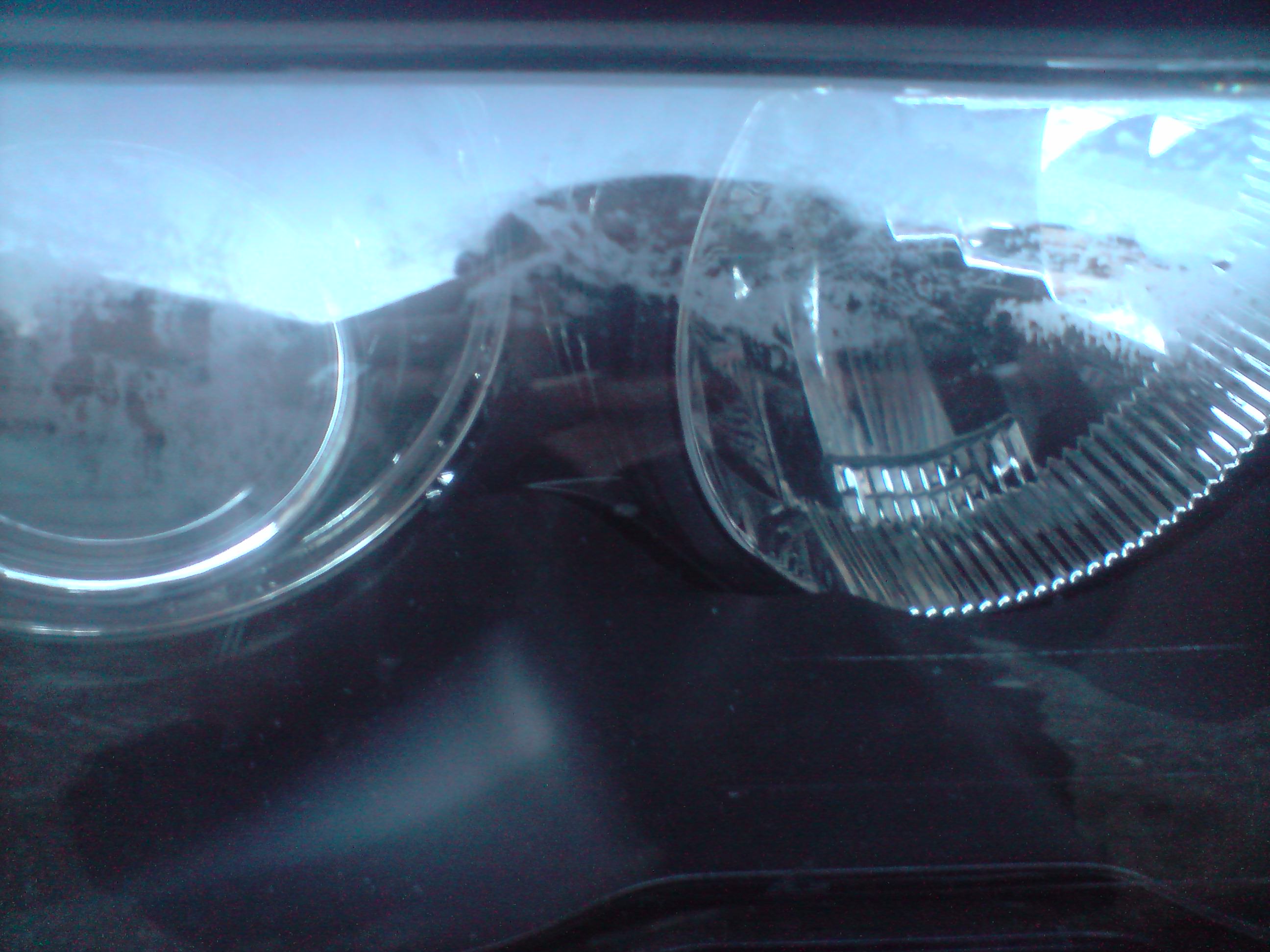

Posté(e) le 15 juin 201114 a comment_350293 Salut, ma voiture est passée en carrosserie suite à un léger acrochage de mon PC avant par un pro. Je l'ai récupérée et en la lavant je me rends compte que ma vitre de phare avant droite a des tâches opâques. J'ai bien insisté dessus en la lavant, ça ne part pas. Le verre est bien lisse partout mais semble rugueux là où il y a les taches. J'ai essayé au White Spirit sur une toute petite partie, ça ne bouge pas d'un iota. La vitre coûte 82€ TTC chez le concessionnaire, avez-vous des astuces ou produits à me conseiller avant de remplacer la vitre ? Je vais repasser voir le carrossier mais je n'y crois pas trop. Pour ce qui est de reconnaître sa faute et de changer la vitre, n'en parlons pas. Merci pour vos conseils.
Posté(e) le 15 juin 201114 a comment_350296 Ça doit être du vernis, donc ca devrait partir au diluant a condition que ca fasse pas fondre la plastique Si jamais il faut la remplacer ya moins chers ailleurs
Posté(e) le 15 juin 201114 a comment_350311 oui sois du vernis ou bien le carrossier a mis du solvant dessus sans faire expres et ca a peu etre "fondu" le plastique..
Posté(e) le 15 juin 201114 a comment_350330 Salut! Alors pour le verre, c'est facile : tu peux le gratter avec une lame de scalpel. Ca part très bien et c'est très propre. Pour ce qui est de la lentille d'optique, le problème c'est que tu as à faire à du plastique, et donc tu ne peux pas utiliser de diluant ou de produit agressif. Ta meilleure chance serait de le poncer de façon ultra fine ou de remplacer la lentille. Mais je te conseille de ne surtout pas utiliser de dissolvant. Si tu optes pour le changement (ce qui rénove vraiment la voiture de l'avant), voilà les prix et tout : Avant gauche / Ref. 63126929565 / 51,41€ (payé en 03/2010) Avant droit / Ref. 63126929566 / 51,41€ (payé en 03/2010) On dirait que le prix a un peu augmenté, car je les trouve à 56,10€ maintenant (ICI par exemple) Par contre, attention, ces indications sont pour du bi-xenon, et ça dépendra de ta voiture. Tu peux passer commande ici : http://www.online-teile.com/bmw/ Ou peut-être voir avec le pro qui t'a fait la peinture car il a clairement fait une erreur de camouflage? Par contre, attention, ces indications sont pour du bi-xenon, et ça dépendra de ta voiture. Bon courage!
Posté(e) le 15 juin 201114 a comment_350333 Essai de l'efface rayure, ensuite tu nettoye avec du produit a vitre, et par dessus un coup de lustrant et si c'était bien du vernis ca va disparaitre.
Posté(e) le 15 juin 201114 a Auteur comment_350349 Hey Sawashi, je n'ai pas les mêmes refs que toi : 63 12 8 382 192 voila ce que j'ai moi pour la vitre de droite sachant que je suis equipé en Xénon. Et cette vitre c'est quoi au juste ? Verre ou plastique ? Lentille d'optique ? Je sais pas moi je parle de la vitre... Je voulais tenter essence F ou alcool à brûler ou acétone mais si ça nique tout...
Posté(e) le 15 juin 201114 a Auteur comment_350356 Je vais te dire le fond de ma pensée: je brasse pas mal de solvants/peintures et, selon moi, un truc a attaqué le plastique, ils ont nettoyé au mieux mais j'ai le sentiment que la matière a été attaquée. Je ne sens pas de surépaisseur mais plutôt un changement d'aspect caractéristique d'un matériau plastique qui aurait réagit à un solvant et légèrement fondu en devenant opâque. Sur la photo on voit un peu, entre les 2 optiques... Mais c'est comme ça sur toute la partie haute de la vitre.
Posté(e) le 15 juin 201114 a comment_350360 c'est clair que l'on dirai la trace d'un chiffon imbibé d'un produit diluant ... as-tu essayé avec du polish ?
Posté(e) le 15 juin 201114 a comment_350361 Ca peut être des vapeurs de peinture si ca à mal été isolé. Mais si ca n'y était pas avant pourquoi tu te casses la tête toi à résoudre la m**** du carrossier ?! Tu la ramènes chez ton carrossier et c'est son problème. Si non c'est du plastique et non du verre. A bientôt

Posté(e) le 15 juin 201114 a comment_350374 Sinon, faut peut-être essayer ça : http://www.meguiars.fr/latest-news/913
Posté(e) le 15 juin 201114 a comment_350376 Perso je changerai la vitre tu verra elle sera comme neuve apres je vais changer les miennes aussi piquer par le temps, et les petits cailloux
Posté(e) le 15 juin 201114 a comment_350390 Hey Sawashi, je n'ai pas les mêmes refs que toi : 63 12 8 382 192 voila ce que j'ai moi pour la vitre de droite sachant que je suis equipé en Xénon. Et cette vitre c'est quoi au juste ? Verre ou plastique ? Lentille d'optique ? Je sais pas moi je parle de la vitre... Je voulais tenter essence F ou alcool à brûler ou acétone mais si ça nique tout... Je m'étais cassé la tête sur ces références. Il y en a plusieurs. Ici on voit les possibilités : http://www.realoem.com/bmw/partgrp.do?model=BL91&mospid=47621&hg=63&fg=05 J'avais commandé la ref. que je t'ai donnée, j'ai serré les fesses, et j'ai eu exactement ce qui était d'origine sur ma voiture. Je suis donc 100% satisfait. Et puis pas d'acétone, ou t'auras vraiment une super raison de passer commande! Perso je changerai la vitre tu verra elle sera comme neuve apres je vais changer les miennes aussi piquer par le temps, et les petits cailloux +1 à ça! Tellement vrai..
Posté(e) le 15 juin 201114 a comment_350393 Autant pour moi, voilà un lien pour la lentille de phare : http://www.koperformance.com/part-number/63126929565/GENUINE-BMW Je sais que j'avais galéré, et je n'ai toujours pas de réponse à 100%..
