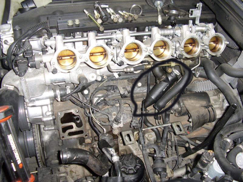

J'aurait aimer savoir si il etait possible de remplacer le piéces entourè sur la photo , par une autre piéces du style une durite en acier ou autre , parceque j'ai pas tres enviçe de la commander chez bmw !!

Cet pas par rapport au prix mait plutot le delai !!!
Je sui pas a 30 euro , car avec se que je vien de mettre dans mon auto !!!
Personne ne peut me dire si je peut la suprimmer ou pas , car je peut faire une durite en inox ou alu a mon taf et se serait plus rapide cet tout .

Il s'agit d'un séparateur d'huile, l'huile retombe dans le carter par la petite durite et les vapeurs d'huile sont recyclé par l'admission
Une sorte de cyclone...pas simplement un tube
Si tu ne le relie pas a l'admission, ta culasse risque d'être en surpression ald être en dépression
Tu peut le fabriquer mais cela me semble compliqué.
Cela dit, les commandes de pièces chez BMW exèdent rarement 48h (dans ma concession du moins...)
