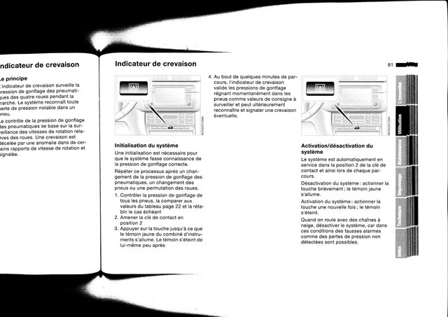

Posté(e) le 19 juin 201114 a comment_351484 Moi, il me semble au contraire que ça se fait avant de démarrer le moteur, c'est-à-dire contact sur position 2 mais moteur non démarré.

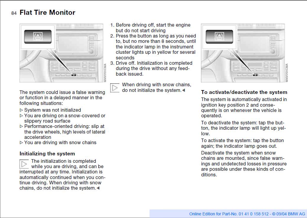

Posté(e) le 19 juin 201114 a comment_351485 Moi, il me semble au contraire que ça se fait avant de démarrer le moteur, c'est-à-dire contact sur position 2 mais moteur non démarré. Extrait de la notice: 1. Before driving off, start the engine but do not start driving 2. Press the button as long as you need to, but no more than 8 seconds, until the indicator lamp in the instrument cluster lights up in yellow for several seconds 3. Drive off. Initialization is completed during the drive without any feedback issued. donc il faut bien démarrer le moteur
Posté(e) le 19 juin 201114 a comment_351486 Moi, il me semble au contraire que ça se fait avant de démarrer le moteur, c'est-à-dire contact sur position 2 mais moteur non démarré. C'est exacte .
Posté(e) le 19 juin 201114 a comment_351507 Effectivement, d'après ton manuel c'est sans démarrer... Dans le mien c'est moteur allumé Très étrange tout cela
