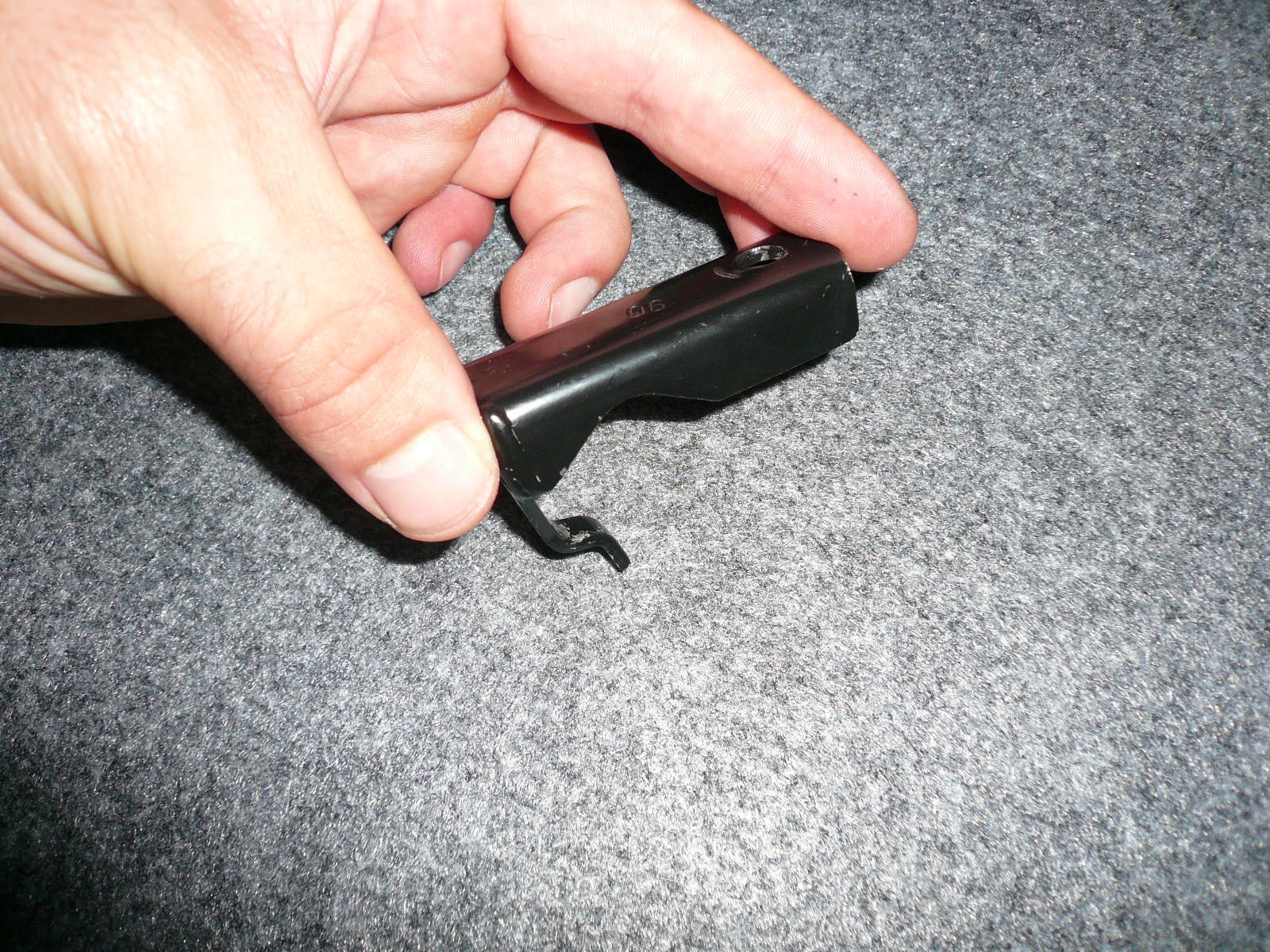

-2 démonter les dossier :
il suffit de dévisser la torx que l'on apperçois lorsque les 2 dossiers sont rabatus
puis enlever la petite pièce qui verrouille l'axe en la basculant vers l'avant
voila c'est très simple et prends 10 minutes

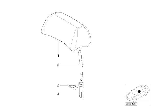

Pour les appuis tetes ils sortent en tirant dessus tout simplement
Pas tout à fait.
Les appuis têtes sont goupillés sur la traverse, goupilles qui sont accessibles en forcant pour soulever la plage Ar, en ayant au préalable démonté le cache plastique devant la plage Ar.
Et évidement, ce cache plastique est fixé grâce à des rivets clips
qui se démontent par l'Ar donc démontage de garnitures latérales de coffre oblige :mrgreen:

ah il me semblait bie que c'était un peu le merdier :mrgreen:
ça commence à être un peu chiant si on veut pouvoir revenir en arrière rapidement
