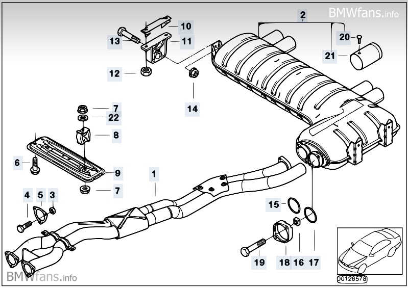

Voilà, voulant installer un nouveau silencieux inox, avec le garagiste, on a vu une fois la voiture sur le pont que le collier, ou la grosse bague si vous voulez, qui permet de raccorder et maintenir les lignes silencieux/intermédiaire était rouillée et même fendue côté de l'inter.
Donc en gros, pas possible de démonter les bagues en places actuellement pour installer le nouveau silencieux sous peine de prendre le risque de ne pas pouvoir remonter l'ensemble.
Donc la question : je dois vraiment changer tout l'inter (qui est nickel) juste pour ces 2 baques de fixation en mauvaise état ?? Pas moyen de trouver une solution "bricolée" propre et non définitive (pas de soudure) ? Vu que les tube sont évasés au bout, on ne peut apparement pas acheter que la bague et la remplacer, n'est-ce pas ??
Sur le schéma c'est la pièce 18 qui pose pb. Y'a peut être moyen de trouver une pièce en deux parties qui pourraient se monter à la place et faire office ??
Pour la commande du joint, il vaut mieux commander la pièce 15 (Gasket ring) ou 17 (Gasket ring asbesto-free) ?

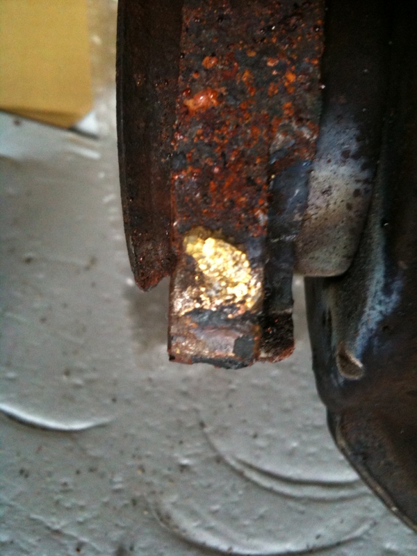

En faite la bague est cassée comme dans le dessin ci-dessous (en rouge) ?
J'avais la même chose sur la mienne, un mecano m'a juste ressoudé la bague, donc c'est "bricolé" mais c'est juste la bague qui est ressoudé donc c'est comme l'origine au final.

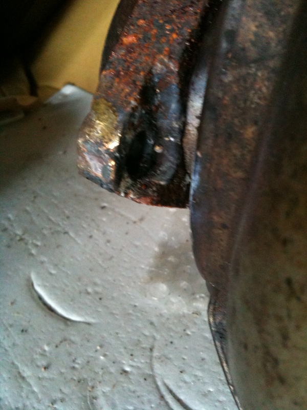

Comme dit au dessus mon silencieux vient d'Angleterre et il était bouffé par la rouille et la bague était coupé ...
Le mécanicien, a meuler le bague au niveau de la cassure pour enlever la rouille et avoir une bonne surface afin de pouvoir la ressouder ensuite. Et c'est comme neuf ou presque lol ;)
Juste les vis à racheter car elles étaient morte.

Si tu veux, je peux essayer de faire une photo de la bague ce soir pour que tu vois à quoi ca ressemble ressoudé ;)

Vu la couleur de la soudure ça n'a pas l'air d'être soudé à l'arc mais plutôt une brasure non ?
En tous cas baguettes spéciales on dirait.
Le seul truc chiant est que tu vas devoir sortir l'inter et patienter un peu mais ça va le faire !
Parceque souder aussi prêt des 2 parties du réservoir cho cho :shock:
Sinon pas moyen de faire tourner directement une bague autour de l'inter ?

Merci Epic pour ces photos !! Sympa de ta part :nickel::nickel:
C'est quel type de soudure ça, une brasure tu dis M3_Addict ? J'espère que mon garage saura faire ce type de soudure.
Je trouve tes bagues.... super propres par rapport aux miennes :mrgreen::neutral:

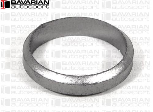

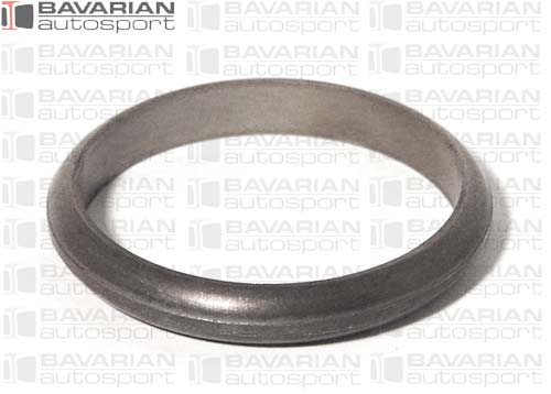

J'ai une autre question: sur les 2 tubes côtés intermédiaire, un est évasé et l'autre est lisse.
Je mets l'anneau métallique 15 ou 17 sur le schéma ci-dessus pour le tube évasé ??
Je mets quoi sur l'autre tube lisse alors ? Il tient comment le tube lisse sur le silencieux si le tube n'est pas évasé comme l'autr tube, je pige pas là ?? :oops:
Merci
comment_354176
Je viens de trouver la réponse sur le Net, ce sont 2 pièces différentes apparement.
Je dirai que la plus fine est celle qui est placée sur le tube coudé de l'inter, et l'autre plus large est fixé (soudée ??) sur la tube lisse (non coudé) de l'inter, qu'en pensez-vous ? La pièce 17 et la 15 :
comment_354256
La première est placée autour du tube gauche coté inter et viens faire étanchéité avec l'évasage du silencieux. Et la seconde se met à l’intérieur entre les 2 évasages du tube droit ;)
comment_354268
D'accord, merci bien, cela confirme donc bien :nickel::nickel:
Sinon, tu serais me dire, vu que moi c'était trop rouillé pour en juger, mais c'est important car je vais faire refaire cette partie par un soudeur pro, si la première bague placée autour du tube gauche côté inter qui viens faire l'étanchéité avec le silencieux, si elle est soudée (legèrement avec qq points de soudure éparces, ou bien avec un bon gros ruban de soudure costaud et étanche ?) ou bien pas (donc qu'elle est libre)? Merci si tu as la réponse car cela change mes instructions à donner au soudeur... :nickel:
Cdlt,
comment_354280
Les 4 "bagues" sont libres.
En fait le principe est le suivant:
- L'ensemble double évasage (coté droit) sert à définir la position horizontale du silencieux.
- L'ensemble tube/évasage (coté gauche) permet de verrouiller l'axe vertical.
Alors oui les bagues sont fragiles mais le principe est tout de même bien pensé :oui:
