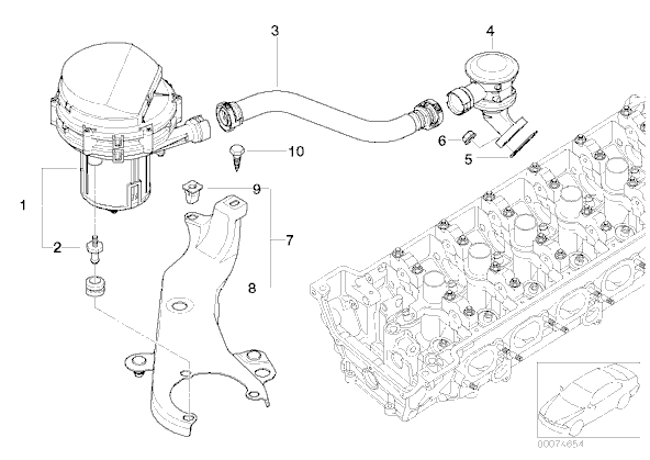

L'envoie d'air dans l'échappement sert à faire chauffer les cataliseurs plus vite et donc réduire la polution, car les cata sont performants en température.
Ca peut s'enlever facilement ?
Merci pour vos répones !
J'ai constaté un truc : j'ai l'impression que plus la température extérieure est froide, plus ce phénomène est important...
En ce moment avec la canicule à 37°C ça dure 30sec/1mn puis stop, d'ailleurs au passage je sais pas si y'a un lien avec cette chaleur (je pense que oui) ma 2ème vitesse ne gratte même plus du tout à froid. (alors qu'en Mars elle était plus taquine)
Je pense donc bien que ça doit être la pompe qui réchauffe les catas comme vous dites, et comme dit par un ami mécanicien lorsque je suis allé la voir pour l'acheter et que ce son m'avait surpris... Seulement lui parlait en termes de recyclage des gaz d'échappement, il parlait de la même chose je pense...
Je pense que tu peux l'enlever facilement le "truc" c'est que ça va peut être engendrer un message d'erreur ( si je vend pas la M3 E46 qui me reste avant la fin de l'été, je te redirais car je comptais sortir ce système pour mettre un collecteur inox).
