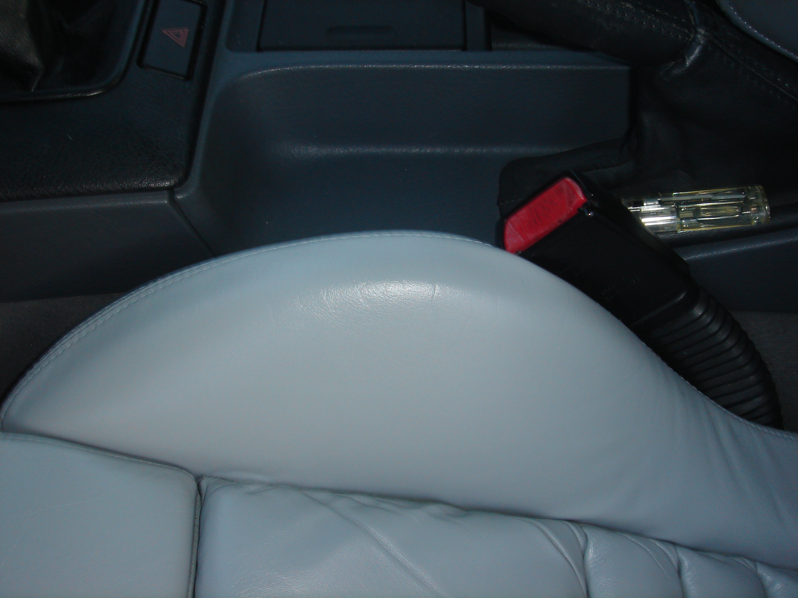

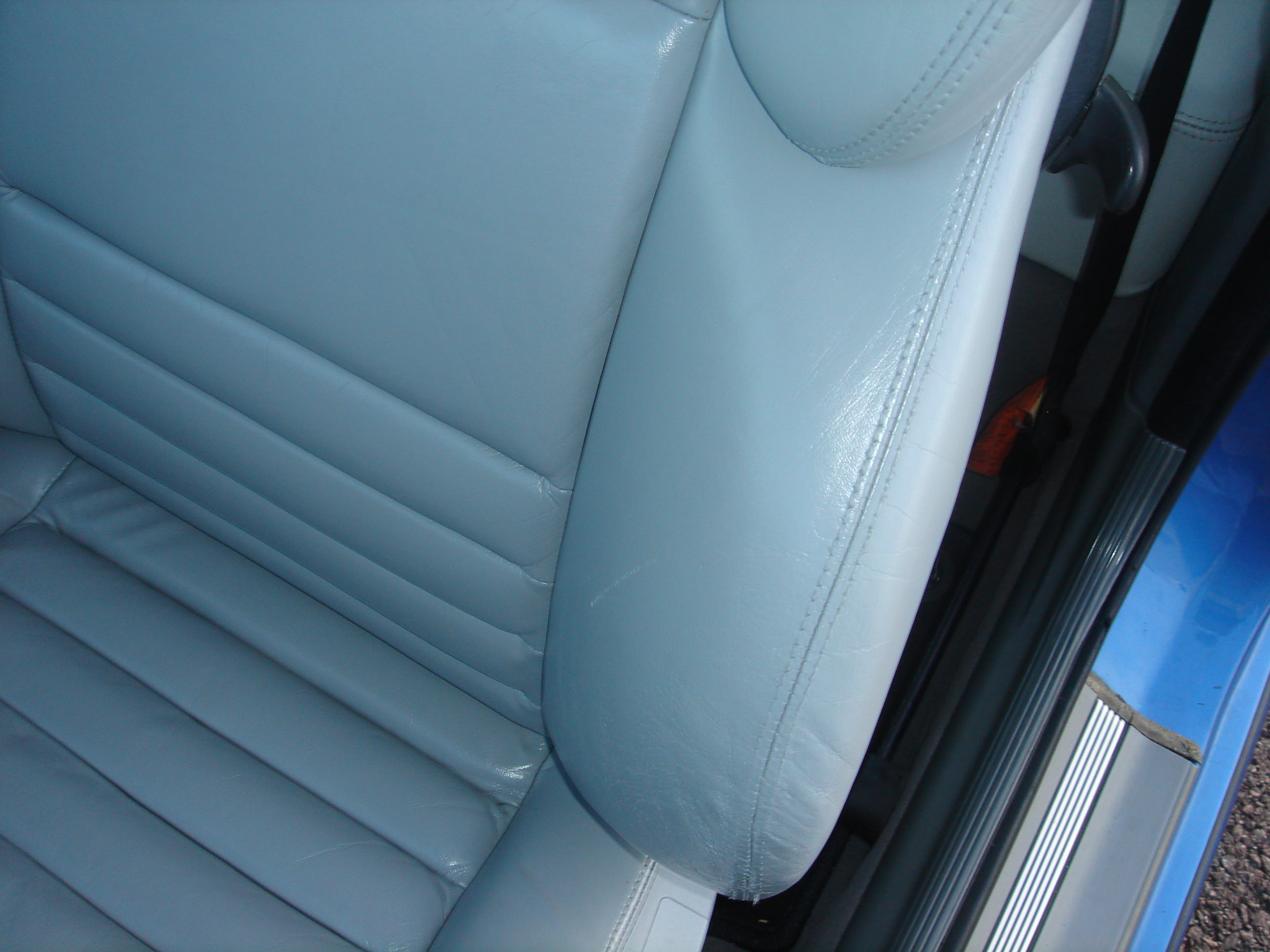

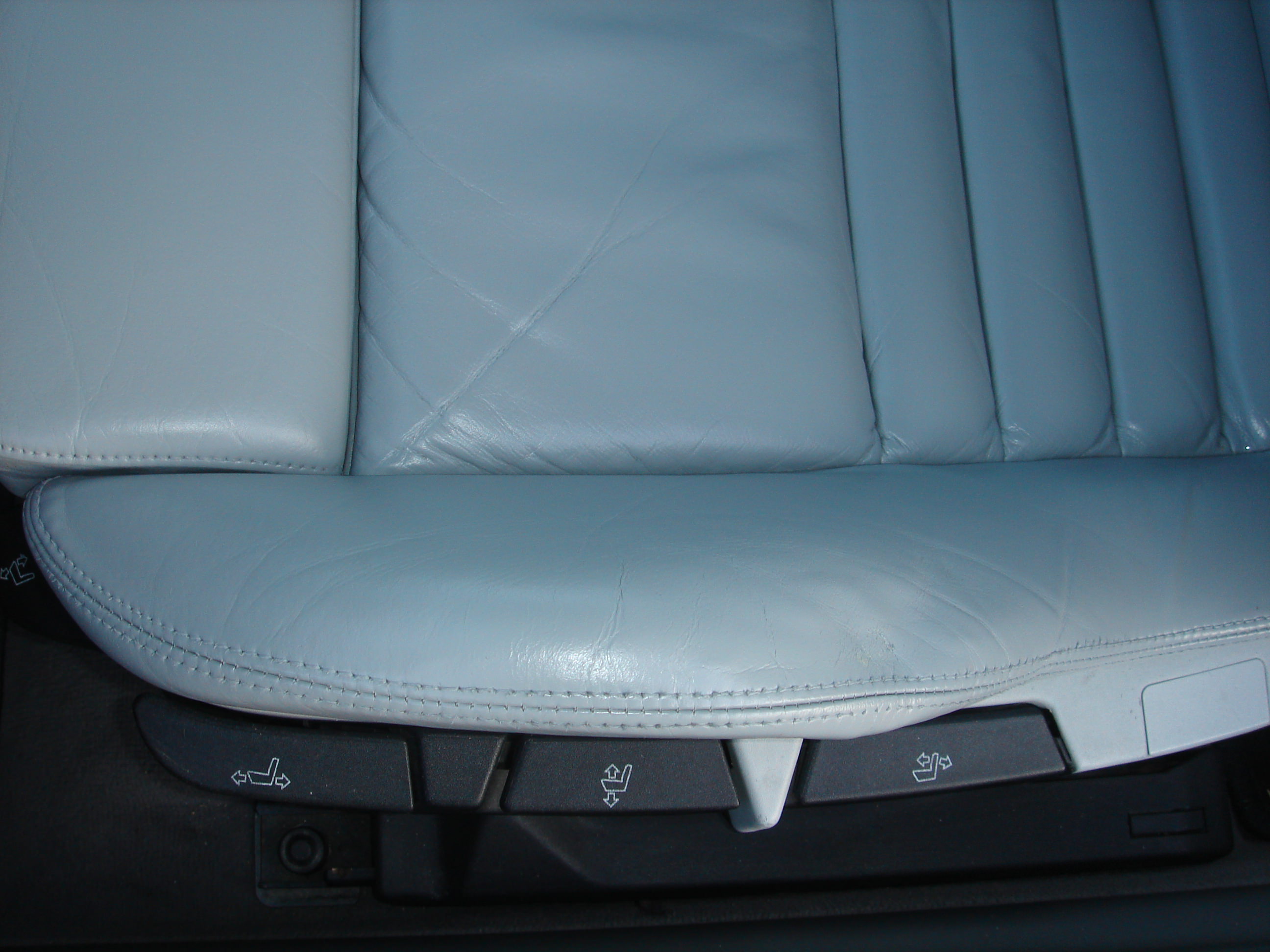

Posté(e) le 22 juin 201114 a comment_352263 Bonjour a vous, N'ayant pas vu de post a ce sujet, je viens vers vous pour savoir si quelqu'un a une méthode pour rénover un cuir pour le moins cher possible. En effet, je ne souhaite pas aller chez un sellier mais le faire moi même. mon cuir sur la M3 n'est pas déchiré mais craquelé car pas très bien entretenu par l'ancien propriétaire. J'ai entendu qu'il fallait le faire reteinter apres l'avoir gratté avec du papier trs fin.... Voila, si vous avez des techniques particulieres pour que ce soit joli, ce serait sympa avec des photos de "avant/apres", je pense que ça pourrait interesser plusieurs personnes. Je vais faire des photos de mon intérieur pour vous montrer mes sièges.. A tres bientot

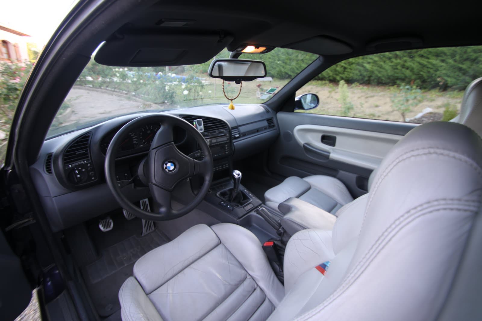

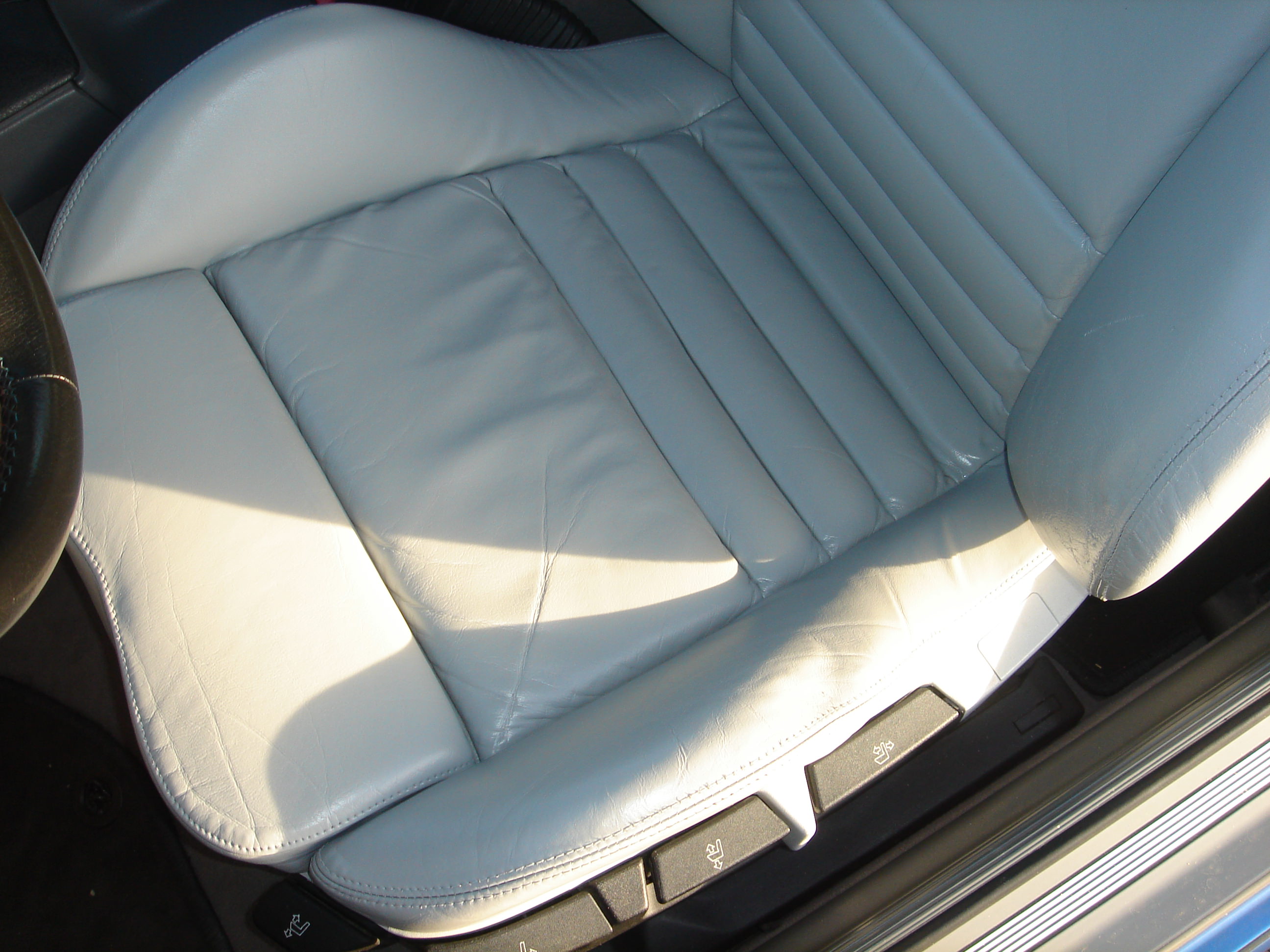

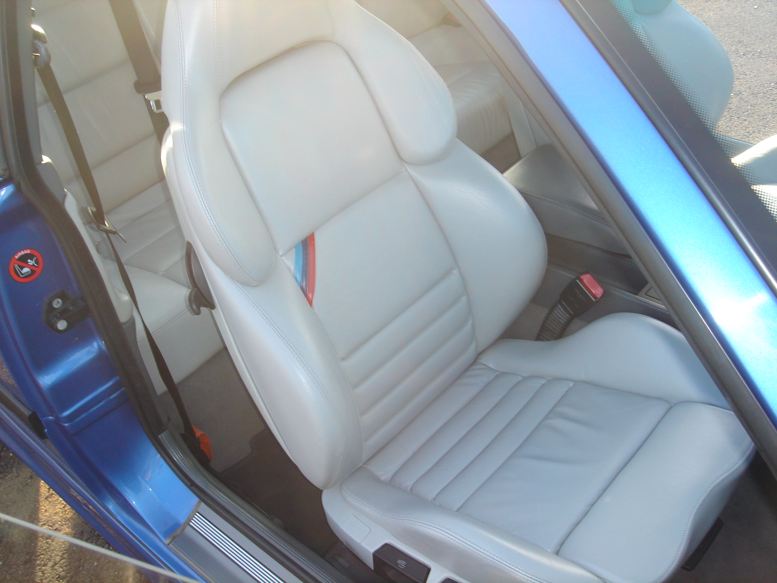

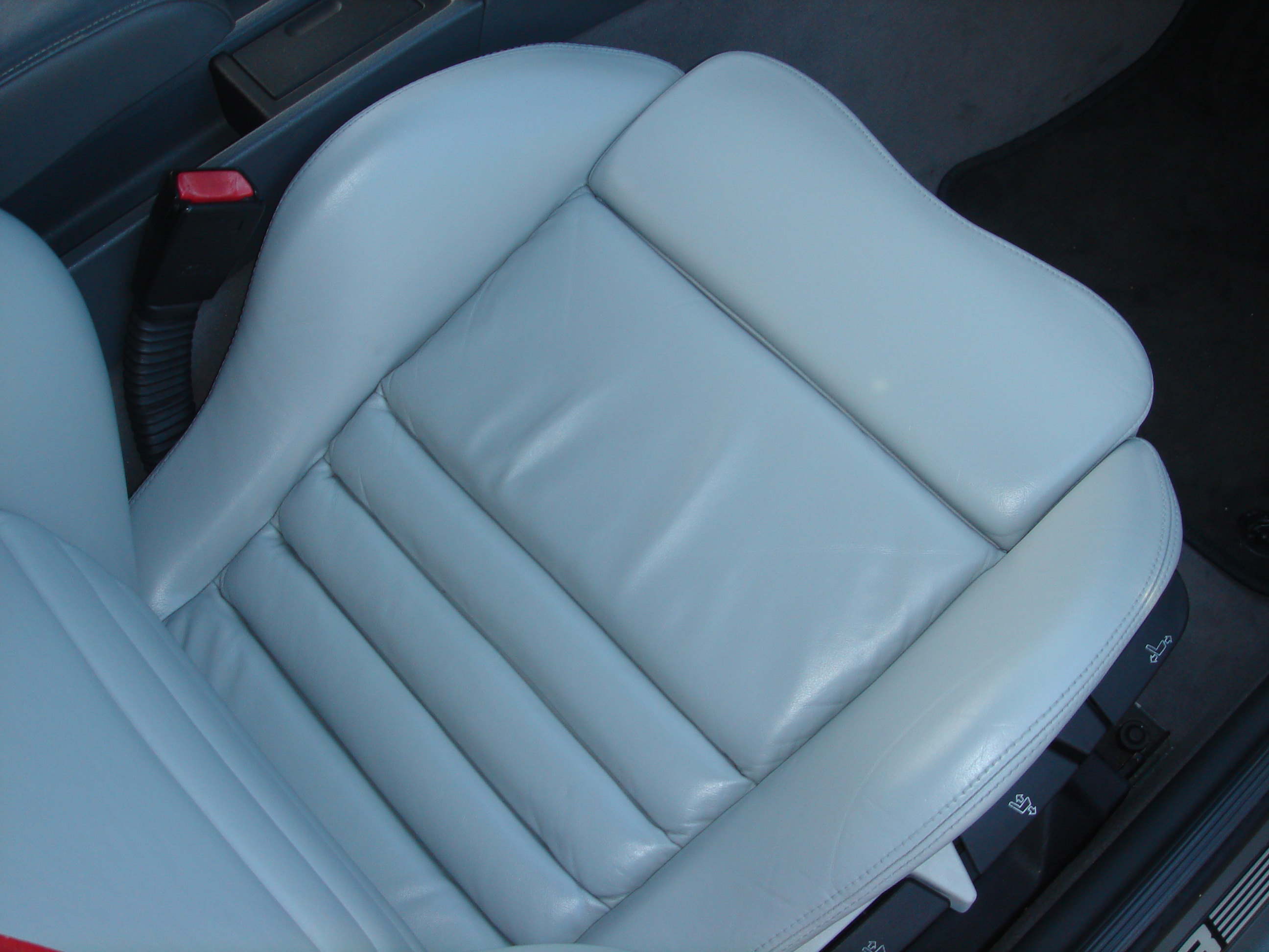

Posté(e) le 22 juin 201114 a comment_352365 le mien etait dans le même état que le tiens ça ma couté 150 euros a peine pour u il soit dans l état des photos
Posté(e) le 22 juin 201114 a comment_352367 je te met le liens ou jai acheté mes produits http://www.tac-france.com/
Posté(e) le 22 juin 201114 a comment_352375 Tu as acheter les produits et tu as appliqué toi même c'est sa ?
Posté(e) le 22 juin 201114 a comment_352504 Tu as acheter les produits et tu as appliqué toi même c'est sa ? oui ç est ça j ai acheté le savon cuir la creme pigmentaire faite a la teinte de mon cuir et le verni spéciale cuir
Posté(e) le 22 juin 201114 a Auteur comment_352534 Merci pour tos ces renseignements et tes photos!!! au moins je me dis que c'est possible de faire quelque chose de très sympa. Je vais les appeler des demain. Encore merci. Petit question tu as déposé la creme pigmentaire dans les craquelures pour les atténuer? puis poncer? avant de mettre le vernis? Est ce que tu peux expliquer un peu comment tu as fais car vraiment le résultat génial!

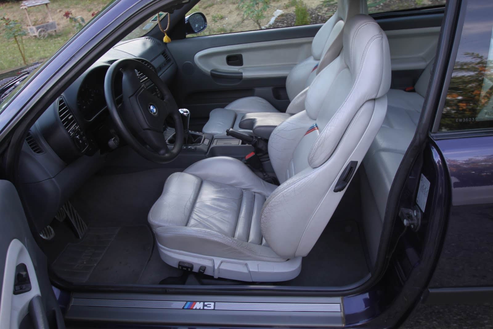

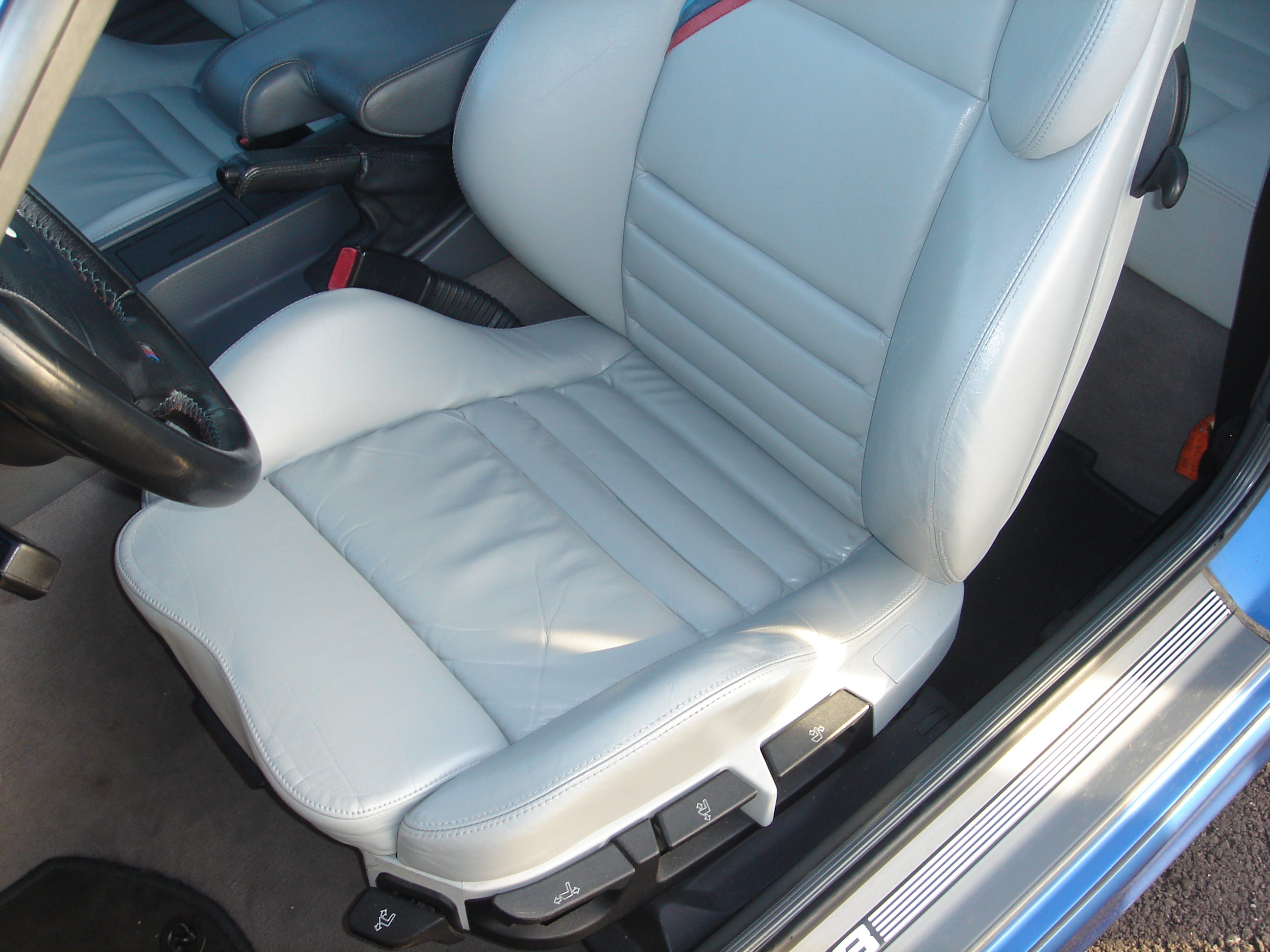

Posté(e) le 23 juin 201114 a comment_352568 Bonjour a vous, N'ayant pas vu de post a ce sujet, je viens vers vous pour savoir si quelqu'un a une méthode pour rénover un cuir pour le moins cher possible. En effet, je ne souhaite pas aller chez un sellier mais le faire moi même. mon cuir sur la M3 n'est pas déchiré mais craquelé car pas très bien entretenu par l'ancien propriétaire. J'ai entendu qu'il fallait le faire reteinter apres l'avoir gratté avec du papier trs fin.... Voila, si vous avez des techniques particulieres pour que ce soit joli, ce serait sympa avec des photos de "avant/apres", je pense que ça pourrait interesser plusieurs personnes. Je vais faire des photos de mon intérieur pour vous montrer mes sièges.. A tres bientot moi, j'ai fait ça sur le mien: avec ça: http://www.centreducuir.fr/detail.asp?article_id=14170&categorie_id=136&langue=f&design=1 moins de 50€, résultat nikel par contre évitez le lait de bébé, c'est une fausse idée, c'est loin d'être l'idéal
Posté(e) le 23 juin 201114 a comment_352580 moi, j'ai fait ça sur le mien: avec ça: http://www.centreducuir.fr/detail.asp?article_id=14170&categorie_id=136&langue=f&design=1 moins de 50€, résultat nikel par contre évitez le lait de bébé, c'est une fausse idée, c'est loin d'être l'idéal super boulot aussi je suis d accord avec toi pour le lait de bébé
Posté(e) le 23 juin 201114 a comment_352584 Merci pour tos ces renseignements et tes photos!!! au moins je me dis que c'est possible de faire quelque chose de très sympa. Je vais les appeler des demain. Encore merci. Petit question tu as déposé la creme pigmentaire dans les craquelures pour les atténuer? puis poncer? avant de mettre le vernis? Est ce que tu peux expliquer un peu comment tu as fais car vraiment le résultat génial! donc pour avoir ce résultat il te faut une bouteille de savon le dp5 pour un bon décrassage il te faut aussi 3 flacon de creme pigmentaire faite a la teinte de ton cuir moi je leur avait fourni un appuit tete arriere pour faire la teinte il te faut aussi le vernis pour cuir il en faut 3 bombes et du temps lol mais le résulta est au rendez vous des attentes. donc j ai demonté tout mon intérieur sieges avants banquette arriere une fois que tu a tous sorti de l auto tu commence pa demonter tous les plastique autour des sieges avants et tu cache avec du scotch carrosier le reste. apres tu nettoie avec le savon dp5 tu va voir ça coule noir tellement il vont etre sale tu fait ça a l éponge et avec une brosse tres souple pour bien nettoyer dans les craquelures tu rince bien a l eau claire plusiere fois.et tu va voir que tes craquelure tu les vois beaucoup mois déjas une ton ciur propre.tu laisse bien séché au moins 24h ensuite tu applique la creme pigmenté moi je l ai appliqué au pistolet a peinture comme ils font dans leur attelier pour un résultat nikel ou sinon tu peut le faire avec un morceau de mousse mais le résultat est pas top et tu passe plus de crème. j ai mis deux couche dessus tu laisse bien sécher entre les deux les quantités que je t ais mis plus haut ç est pour les deux couche et tous l intérieure. une fois que tu as appliqué tes deux couche et quelle sont sèches tu passe les bombes de vernis cuir ça sert a fixé la teinte remontage et voilas tu as vu le résultat ç est peut etre un peu de taf mais ç est blufant au final J oubliais une fois que tu as fait tous ça tu a droit de te servir un ricard tu l auras bien mérité lol voilà j espere avoir été claire dans mes explication si tu as besoins d autre renseignement ésite pas a+
