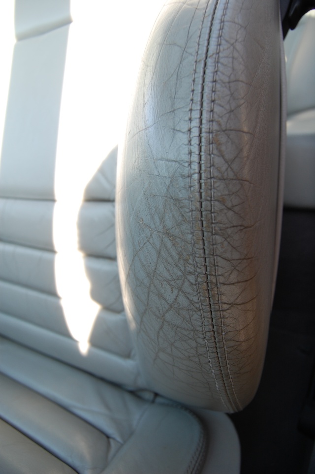

Posté(e) le 24 juin 201115 a comment_352972 Juste une question : l'arriere (la banquette) est nickel ; pas de craquelure ni de trace. C'est surtout les sièges avant qui ont souffert. penses tu que si je fais que l'avant, ça va se voir par rapport à la banquette après? Et la quantité? 2 boites de creme pigmentaire pourraient suffires, non? Pour la couleur du cuir, l'ancien client m'a donné un échantillon de la couleur du cuir ce qui me permettra de leur fournir. D'avance merci. non si ta banquette est propre y as pas de souci oui deux flacon de crème pigmentaire vont faire l affaire oui sans problème pour l échantillon met des photos une fois que tu la fait ton cuir a+ Signaler

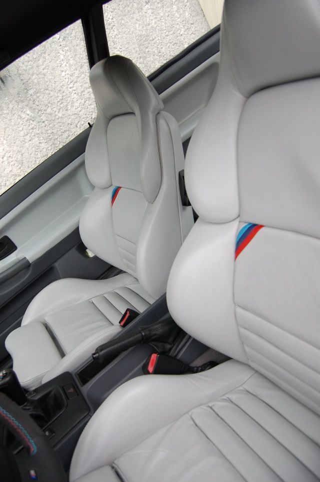

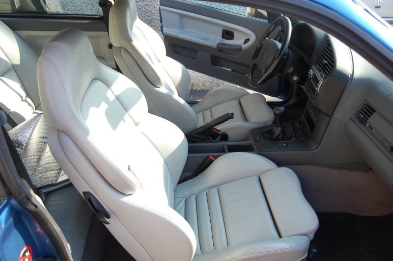

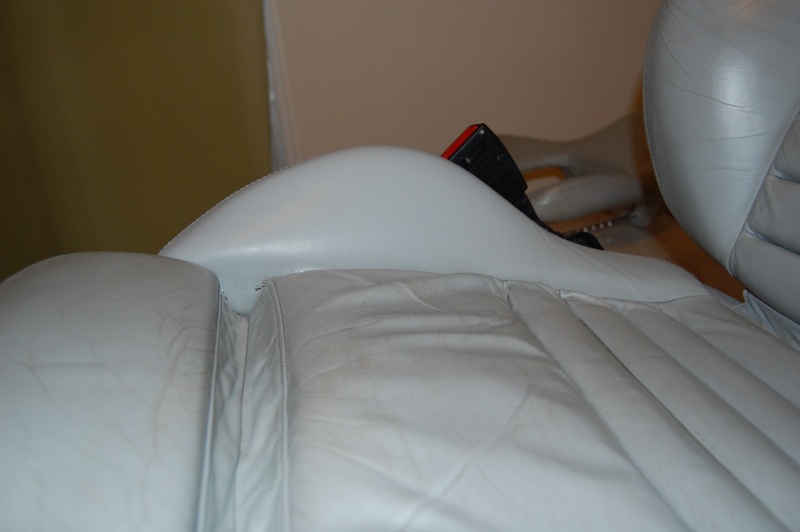

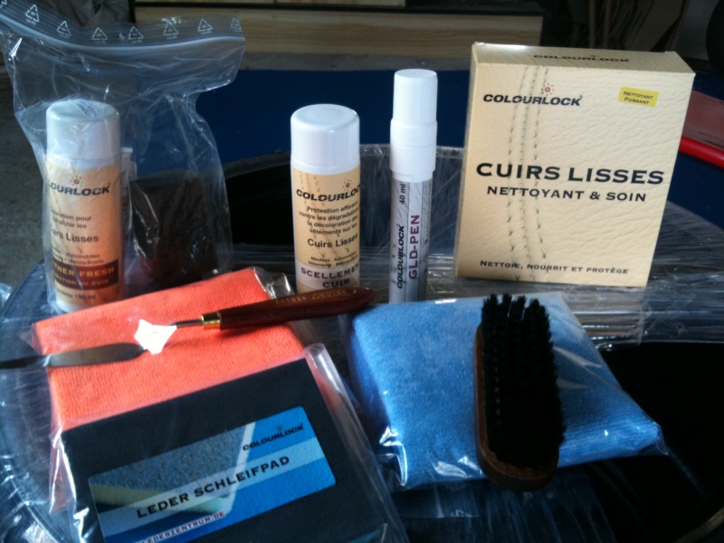

Posté(e) le 9 octobre 201115 a comment_379314 Voici les travaux sur mes sièges , réaliser avec les produits " colourlock " et résultat plutôt satisfaisant pour un particulier comme moi qui n'y connaisser rien avant de commencer les festivités . Les produits et le matériels Avant de commencer ils étaient dans set état : Avant le nettoyage , et on voit bien que le siège conducteur a gauche et bien plus sale que le passager a droit forcement . Après le nettoyage ( on s'en rend mieux compte en vrais et a la lumière naturel ) . Résultat : Signaler
