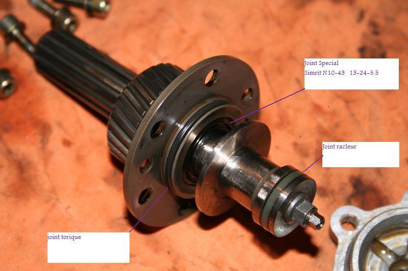

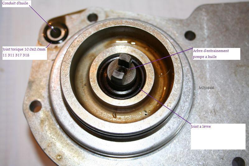

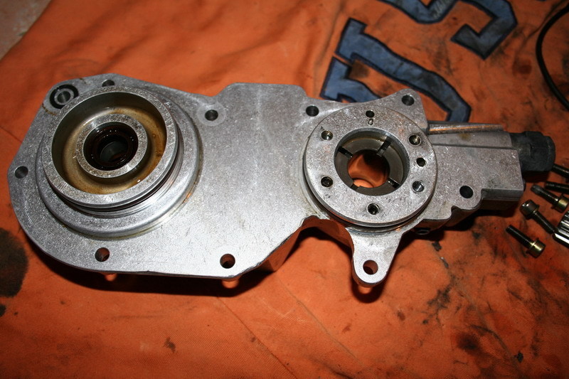

Après moult recherches sur le forum et sur Internet en général, pas de trace de ce que je recherche.
Grâce au forum j'ai pu démonter mon vanos et commencer la réfection avec un kit commandé chez Mr Vanos en Angleterre.
Au passage je ne sais pas trop si je conseille vraiment ce revendeur. Pour 55£ il n'y avait vraiment pas grand chose.
Il manque en effet le très important joint SIMRIT :neutral:
Bref, tout ça pour en arriver à ça : je lutte à trouver 2 joints manquants (même des boutiques spécialisées peuvent pas m'aider).
Il y a bien ce sujet mais je ne sais pas à quoi correspond chaque joint :
Quelqu'un a t-il donc la référence pour :
-le joint spy à double lèvres au dessus de la pompe à huile
-le joint racleur en 2 parties
Ci dessous la superbe aide de m3serge sur le topic du démontage de son vanos (je retrouve plus le lien).
Je vous remercie par avance pour votre aide !
