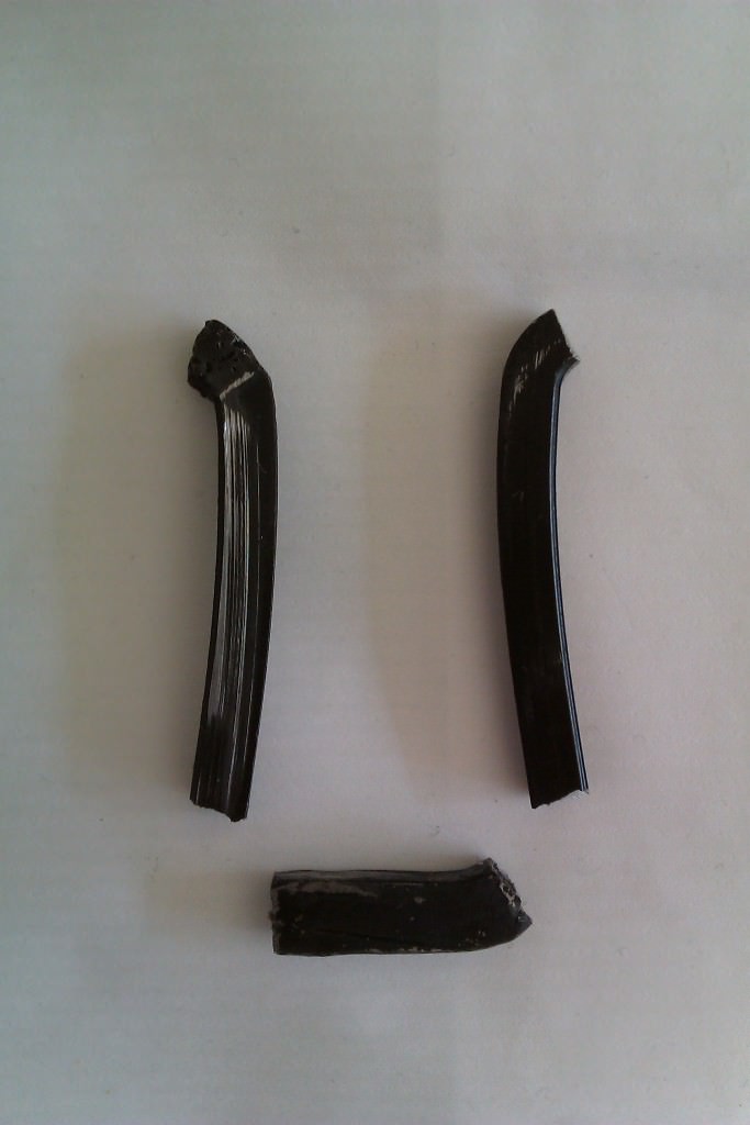

Posté(e) le 5 juillet 201114 a Auteur comment_355574 Hola amigos ! Désolé pour le retour tardif mais j'étais un peu sous l'eau ces derniers jours ! J'ai eu le temps de regarder un peu mais faut démonter tout le joint de casquette pour tomber le cache plastique intérieur et donc accéder au mécanisme... Autant dire quelques heures de boulot pour lesquelles je n'aurai le temps que le we du 14 juillet ! J'ai fait des photos des morceaux retrouvés. Sinon quelqu'un connait une bonne adresse sur RP pour faire réparer/réviser la capote ? Parce qu'entre ce problème et les petits élastiques qui tiennent plus bien les côtés de la garniture intérieure j'hésite à laisser faire un spécialiste...

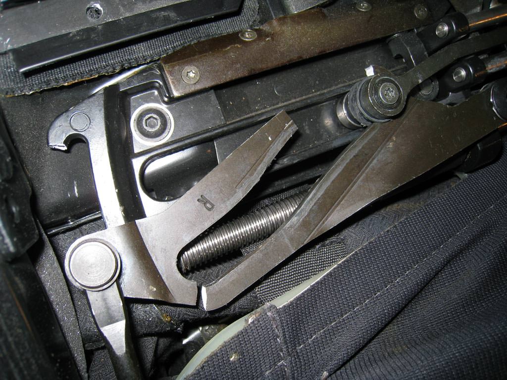

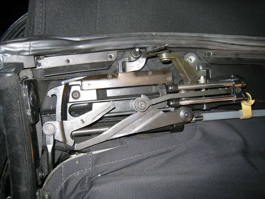

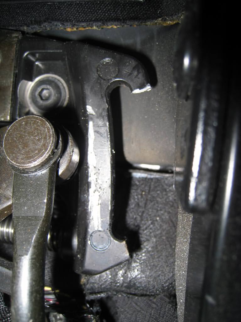

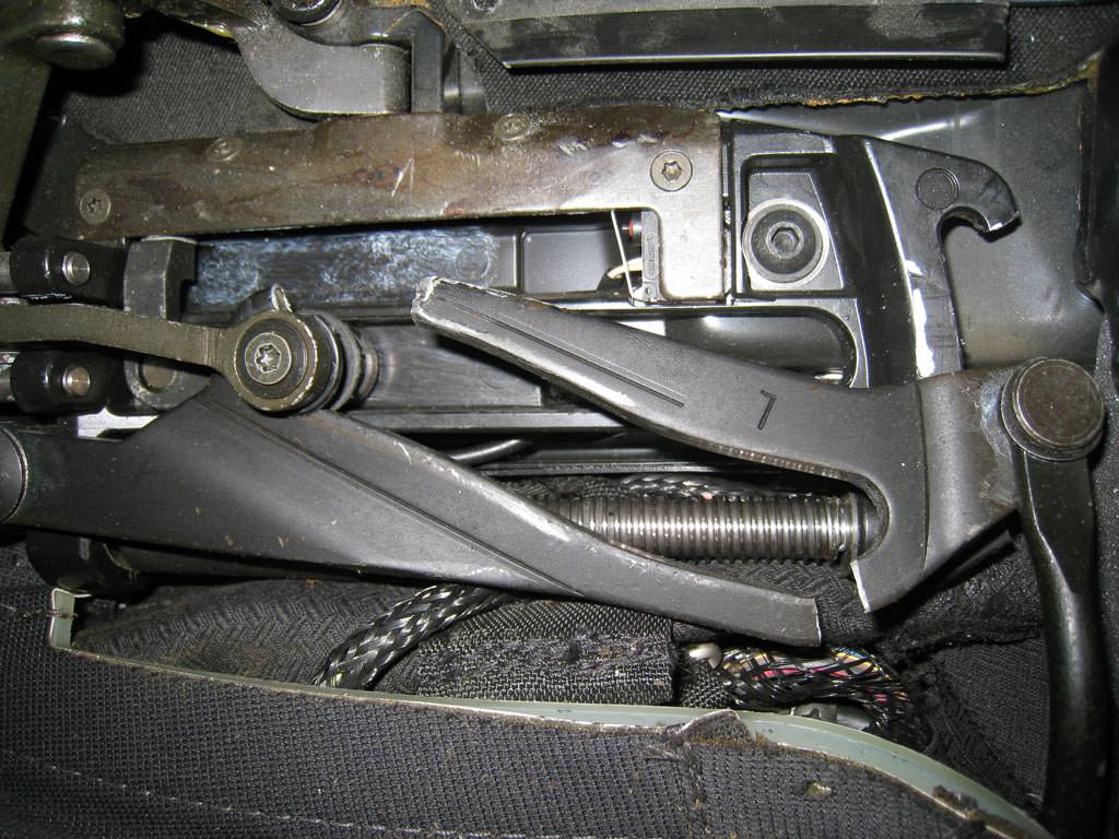

Posté(e) le 17 juillet 201114 a Auteur comment_358817 Hello amigos, des nouvelles du front ! J'ai enfin démonté et pu constater les dégats. Par chance ce n'est pas un morceau de l'armature qui a cassé mais juste des pièces pour la cinématique d'abaissement de la casquette de la capote. Une des biellette de côté était tordue, peut-être est-ce l'origine de mon problème... Voici une photo du côté droit (la capote est repliée là) et 4 en détails, on y voit les deux pièces cassées et c'est pareil de l'autre côté (soit 4 pièces) :

Posté(e) le 19 juillet 201114 a Auteur comment_359303 Et bien pas trop d'explications malheureusement... La seule cause que je vois c'est la biellette de gauche, qui permet la mise en tension de la capote lors de l'abaissement et qui est située le long du montant supérieur, était légèrement tordue au niveau du filetage et travaillait donc de travers vers les mécanismes incriminés... Je suis passé chez BMW, ils ne détaillent pas ! Faut changer tout le bloc soit la modeste somme de 490€... par côté !!! Autant vous dire que je vais pas passer par la case BMW. Au programme tentative de recollage (j'y crois pas trop), recherche de pièce en occasion (difficile car pas beaucoup de full auto), réparation par ajout de plaques durant l'hiver, voir au pire je refais faire des pièces par un pote chaudronnier ! Bref c'est pas dramatique de toute façon, je peux quand même décapoter, faut juste que je pousse l'avant lors du décapotage pour qu'elle se soulève de la baie de pare-brise, et que je le rabatte pour le recapotage
