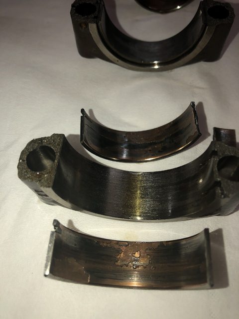

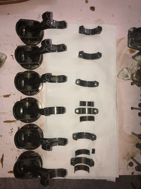

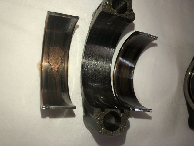

Posté(e) le 29 septembre 20231 a comment_1150242 aujourd'hui , j'ai vu dedans ... une M ... ( pas celle de @Gabs94 🤣 ) et j'ai commencé le devis ... ( prix des pieces ... pro remisé )
Posté(e) le 29 septembre 20231 a comment_1150244 remplacement vilo /bielles / pompe à huile et toutes les petites pieces et joints ... en un mot reconstruction d'un moteur avec bielles et vilo neufs
Posté(e) le 29 septembre 20231 a comment_1150245 il y a 5 minutes, KOOMICHRIS a dit : Tu lui fais quoi exactement pour 7.1KE? 7.1 c'est que les pieces ... vilo 3219€ ht prix public ... jeux de 6 bielles 1772@ ht je précise que c'est un Z3M coupé affichant 118.000 km environ , 2ieme main depuis plus de 15 ans ... donc la valeur vénale justifie la reconstruction
Posté(e) le 29 septembre 20231 a comment_1150273 On va t'envoyer un puzzle de de 2000 pièces au cas où tu tennuirais au remontage 🫠
Posté(e) le 30 septembre 20231 a comment_1150295 Impressionnant la tâche à l’air immense.. l’état des pièces également vilebrequin coussinets bielles… il a tourné sans huile ?
Posté(e) le 30 septembre 20231 a comment_1150326 Il y a 9 heures, KOOMICHRIS a dit : Impressionnant la tâche à l’air immense.. l’état des pièces également vilebrequin coussinets bielles… il a tourné sans huile ? non , resté sans tourner 3 ans ( covid ) , et zou au mois d'Aout direction chez moi pour vidange ... démarrer son auto regulierement ... ne le repeterra ton jamais assez ...
Posté(e) le 30 septembre 20231 a comment_1150333 1 hour ago, ACS3 said: non , resté sans tourner 3 ans ( covid ) , et zou au mois d'Aout direction chez moi pour vidange ... démarrer son auto régulierement ... ne le repeterra ton jamais assez ... et dans ce cas part exemple après 3 ans faire une vidange et faire tourner le démarreur avec de l'huile neuve sans les bobines, et après brancher les bobines ca aurait aidé? ou pas?
