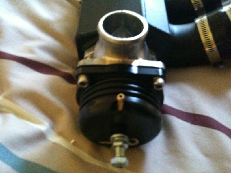

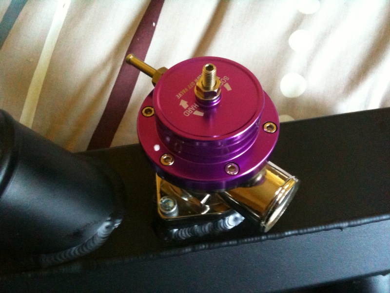

Il a du te monter 2 BlowOff Valve (ou Bypass Valve), j'en ai aussi 2 sur ma voiture, c'est pour évacuer la pression quand les papillons se referment quand tu relaches les gaz ;)
Sur mon collecteur :
1ere BOV
Et la 2eme

Petite question : pourquoi 2 BOV (qui ont l'air de 2 types différents en plus)?
Parce qu'une seule ne suffit pas a évacuer assez rapidement l'air au moment où les papillons se ferment ;)
Si l'air remonte dans le compresseur, ca fait des dégats (phénomène de compressor surge (connait pas le terme francais)), donc mieux vaut prévenir que guérrir.
Après ca dépend aussi des types de BOV, tu as des BOV de la marque Tial qui sont énorme et de grand qualité et la une seule suffit pour des grosses prépa.
