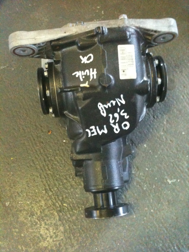

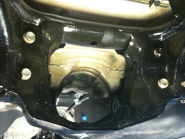

Pour ma part oui, j'ai un autobloquant de E36 maintenant.
Pas de jeu dedans, juste le jeu de la boîte maintenant mais qui est commun à toutes ces voitures et qu'il faut bien sûr!
Ce n'était pas une nécessité pour moi, car mon pont tenait bon malgré le jeu excessif. Je me suis acheté la tranquillité d'esprit!
Par contre, j'ai gardé le rapport 3,62 d'origine car je fais pas mal de route avec et c'est plus agréable!

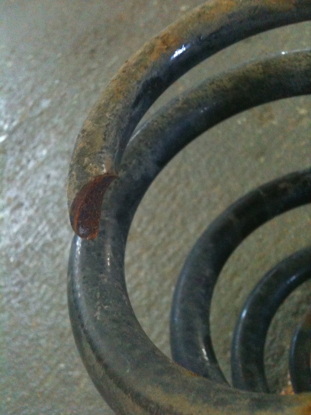

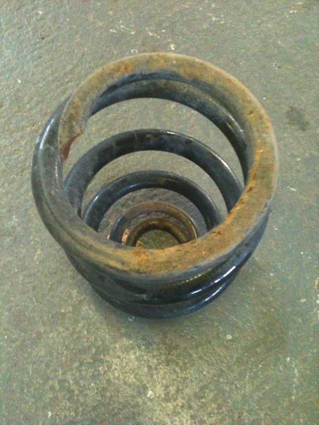

Quand je passais dans des irrégularités sur la route j'entendais un "gling" avant, et on pensait à une plaquette de frein qui se baladait, mais finalement un ressort de suspension a rendu l'âme et un morceau se balladait, ce qui est apparemment courant sur ces voitures. J'ai donc mis deux ressorts neufs!

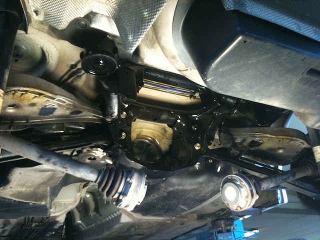

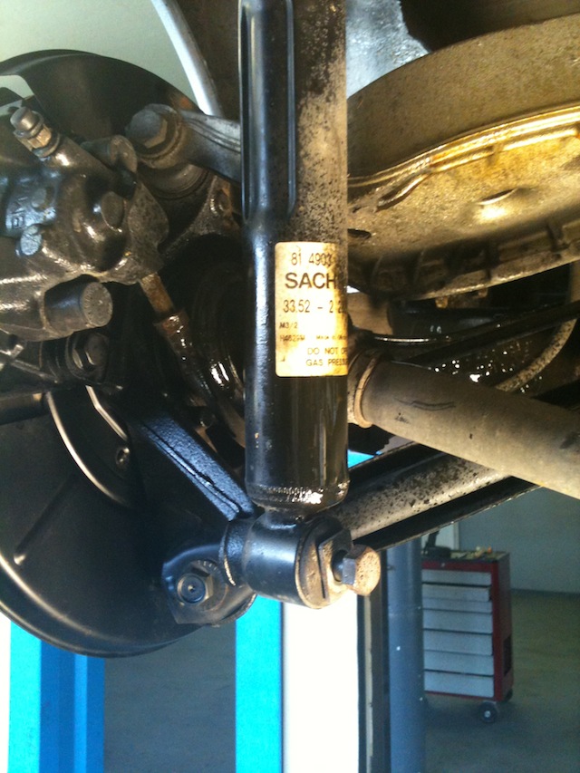

Finalement, j'en ai profité pour gratter la rouille, repeindre et mettre une couche de protection, et faire un petit changement d'huile.
Quelques photos..
Le ressort cassé :o
Le nouveau pont :

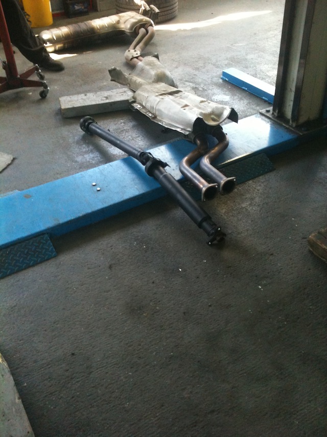

La voiture démontée :
Retouches de peinture pour arrêter les points de rouille :
Le châssis a été contrôlé pour des déchirures, et il n'a rien :rolleyes:
Le flector de transmission est également comme neuf!
Dans les choses plus désagréables : la capteur d'assiette de la voiture fixé sur le train arrière est rouillé jusqu'à la moelle, et j'en ai donc commandé un neuf, et en rentrant chez moi j'ai eu un message de désactivation du DSC + voyant freinage en jaune qui s'est allumé, verdict : un capteur de pression du DSC mort. J'en ai donc commandé deux neufs que je changerait à l'occasion car là le défaut a disparu et on a remis à zéro l'ordinateur de bord.
