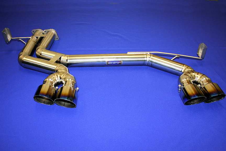

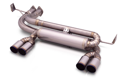

Le titane a une élasticité 2x moins importante que l'acier, donc il supporte beaucoup moins bien le cintrage.
C'est pour ca que la plupart des vrai silencieux titane ne sont pas cintré, mais les angles sont formés de plusieurs petite partie, ex :
Silencieux Gruppe M
Silencieux HPF

Silencieux HPF
Je sais pas vraiment si une fois monté on peut parler de silencieux !! :ptdr: :ptdr: :ptdr:
+1 epic c'est vrai, on peut difficilement cintré le titane car il va se fendre.
J'ai pensé la même chose !
