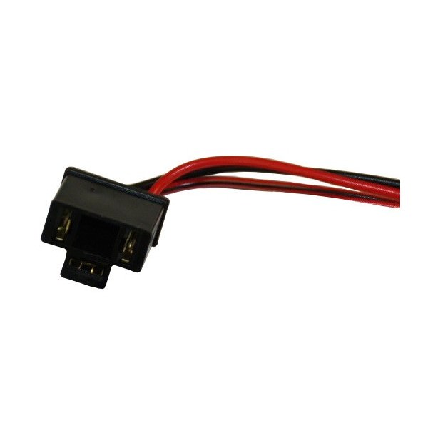

Voici la photo la ou tu te repique sur la veilleuse
et une autre photo ou ça te montre pour mettre les clips(fais gaffe c est super fragile le plastique)
