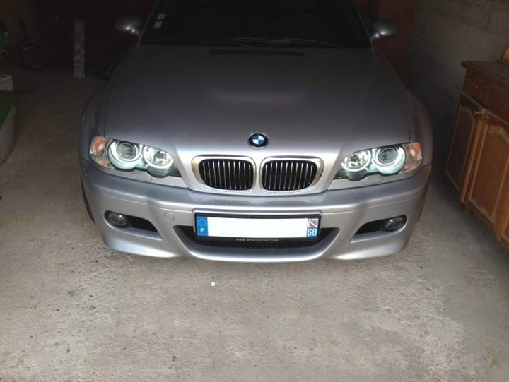

  • Merci Stussy ! Oui j'ai bien une phase 2 de la même date que toi, c'est précisé dans mon profil à gauche. Si j'ai bien compris tu as branché ça sur les veilleuses, ce qui est plus simple que d'aller c
  • P.S. Notre ami Léopolo en a installé aussi sur une phase 2.
  • @Guitarman oui j'ai branché les ballasts des AE à la place de l'alimentation des veilleuses, à noter que sur le connecteur d'alimentation des veilleuses le - se branche sur le 1 et le + sur le 2. Les

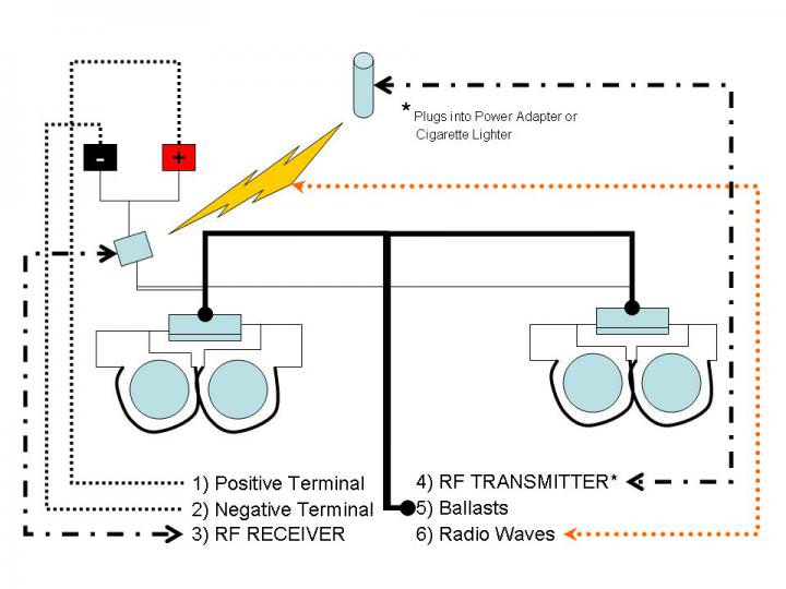

c'est ca que tu cherche peut etre ...
post-8827-0-36776200-1329666813_thumb.jp
avec le harnais qui se vend separement ca doit etre possible....
http://www.umnitza.com/wiring-harness-for-angel-eyes-p-1230.html
le schema je les trouvais la : en bas de la page
http://www.umnitza.com/predator-chromiumsuptmsup-ccfl-angel-eyes-choose-model-p-149.html
bon je sais pas si ca aide mais bon l'essentiel c de participer....lol

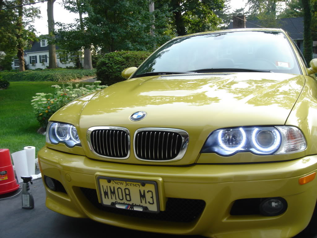

pour te faire saliver :
Superbes tes photos Léo. Je vais donc aller me les faire installer dans le New Jersey :lol: .
