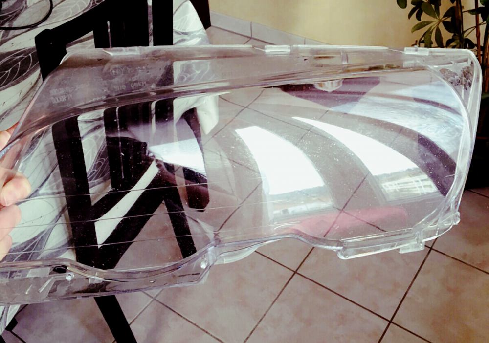

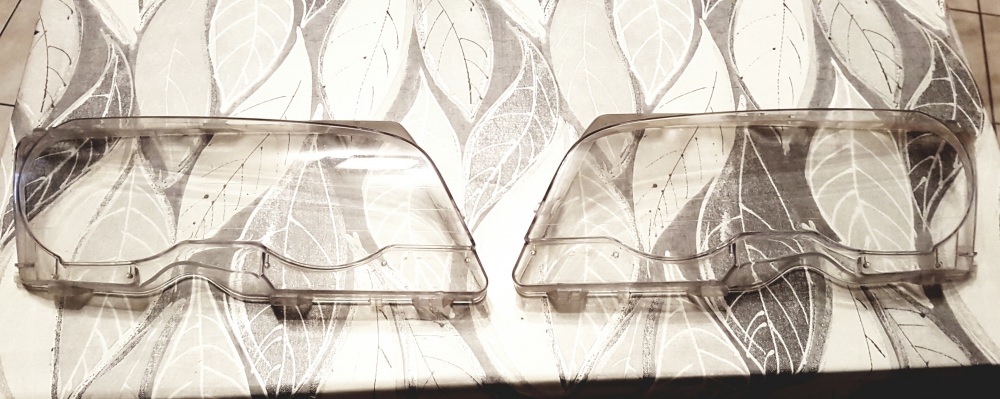

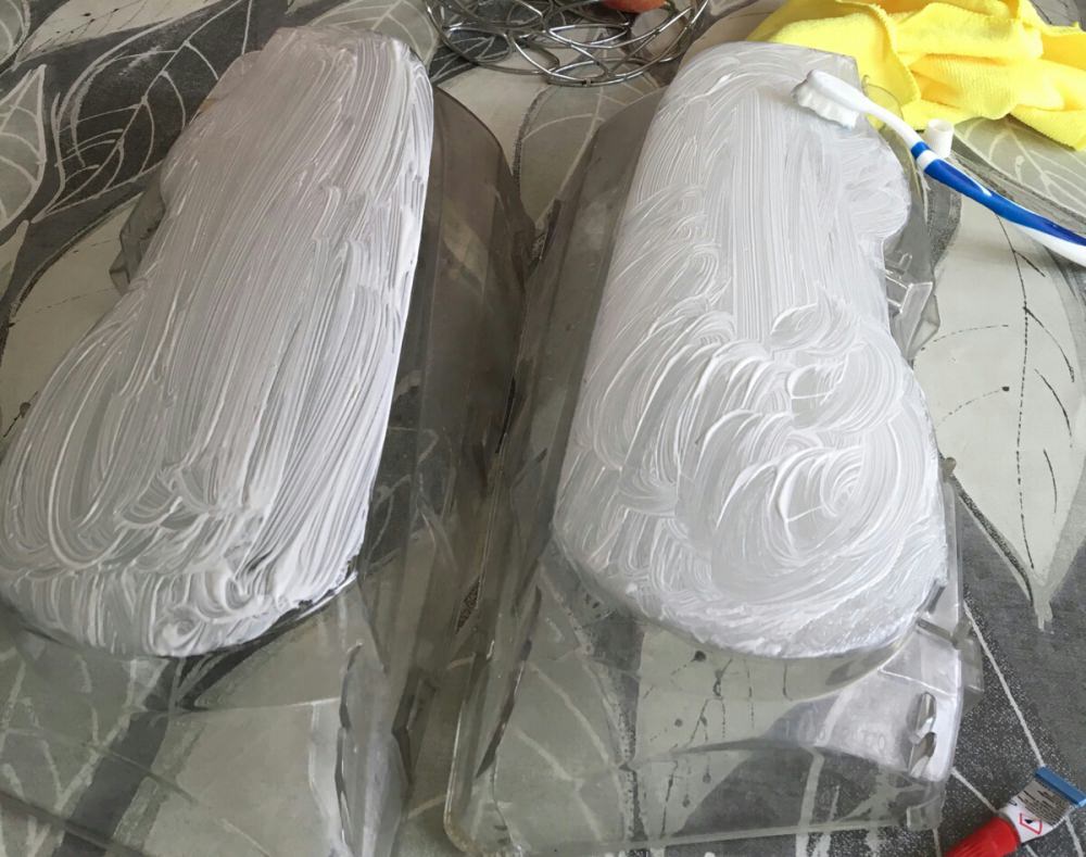

Tout d'abord avant le montage des anneaux, démontage des glaces des optiques et nettoyage au dentifrice puis huile de coude + microfibre (oui je sais ça fait Cheap :-? mais c'est très efficace pour faire briller et rénover des feux qui ont bien vieilli et ne sont ni ternis ni opaques) preuve à l'appui :

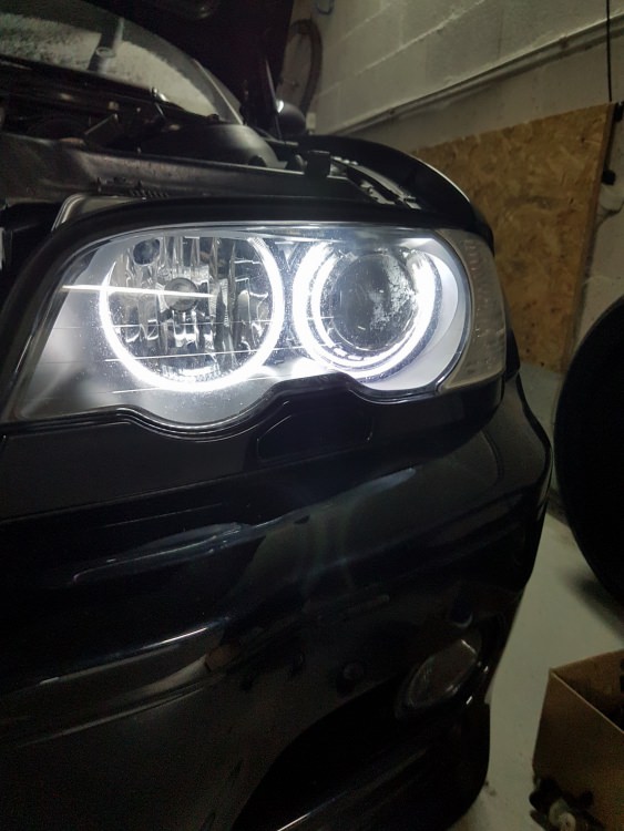

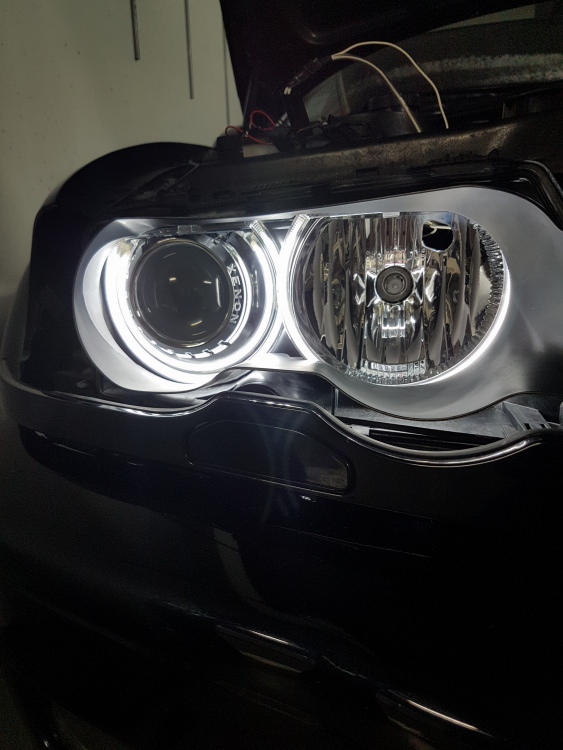

Ensuite je me suis attaqué au montage des anneaux, alors effectivement il faut être patient et méticuleux car l'espace de travail est assez restreint surtout quand on a de grosses mains ^^ et les anneaux et surtout les câbles d'alimentation sont très fragiles... Comme la très bien dit M3 Addict il faut bien 2 anneaux en 130mm et 2 en 146mm pour M3 E46 phase 2 avec feux Xenon. Les 146mm se montent côté clignotants et les 130mm côté calandre. En effet si vous mettez des anneaux trop grands côté calandre le cache plastique placé à l'intérieur du phare que vous remonterez viendra masquer une grande partie de l'anneau côté calandre, photo a l'appui :
En respectant le tuto, vous devez trouver vos anneaux comme ça après montage :
Pour ce qui est du câblage, il est plus simple de percer la membrane en caoutchouc à l'arrière du feu pour faire passer les fils, cependant je préfère que rien ne soit irréversible si un jour (surtout en cas de revente) j ai donc fais comme m3 Addict, retiré l'ampoule et le connecteur de la veilleuse (les cosses des ballasts viennent de toute façon se clipser très simplement sur le connecteur d'alimentation des veilleuses,c'est du plug&play) et fait passer les câbles à l'intérieur des feux mais par derrière les optiques, le câblage passe donc ensuite par le trou des veilleuses pour ressortir derrière.
J'ai ensuite protégé les câbles de la chaleur avec du chatterton et fixé les ballasts avec de l'adhésif double face sous la traverse.

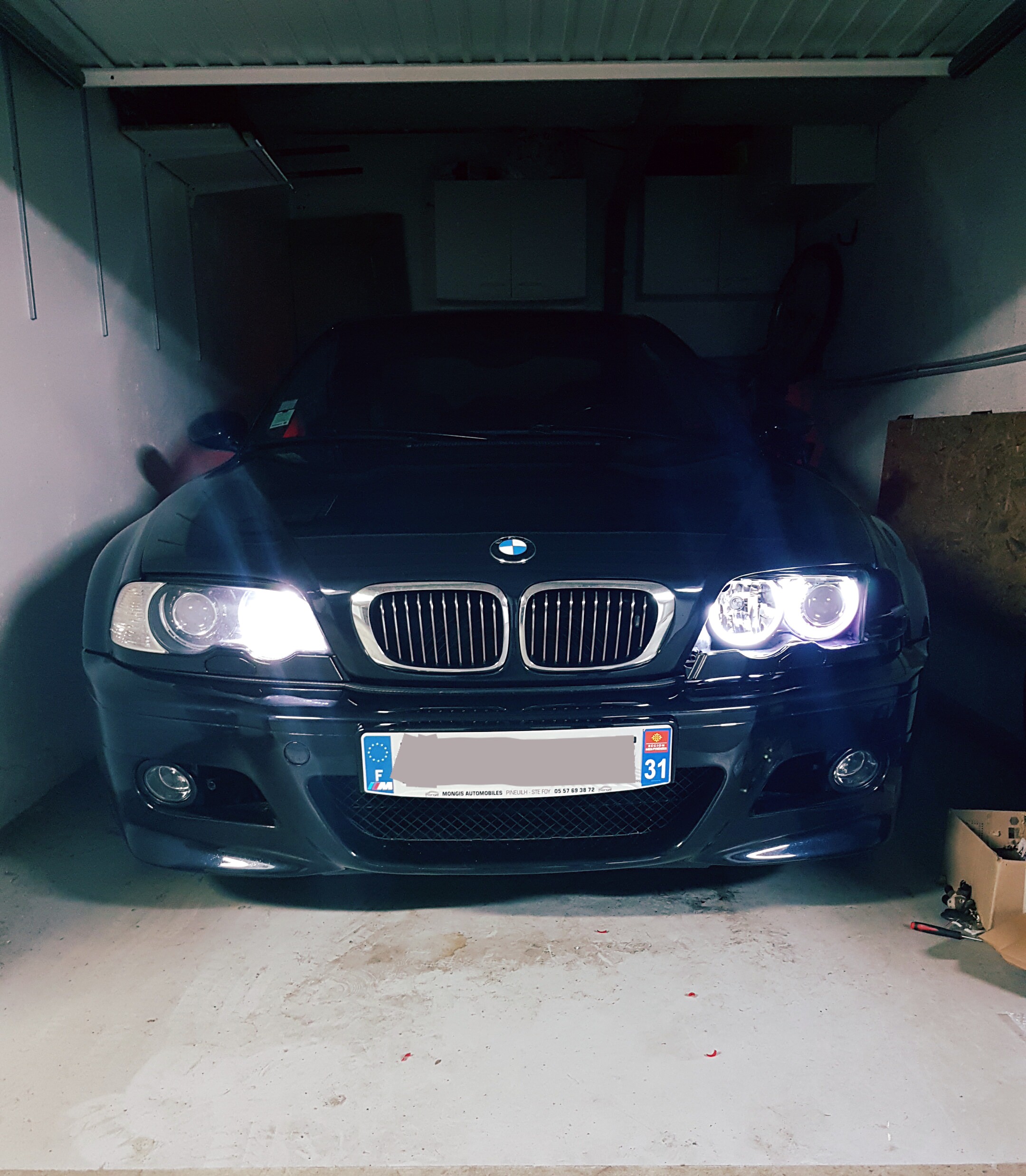

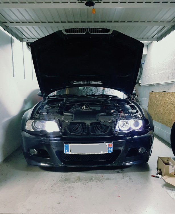

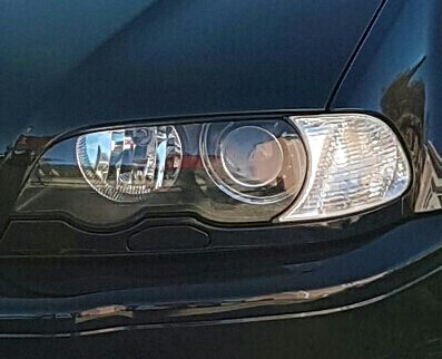

Pour ceux qui veulent voir la différence entre un feu avec AE et un feu sans voila : désolé pour la qualité photo en vrai on voit vraiment la différence mais avec l'appareil du téléphone c'est pas surprenant.

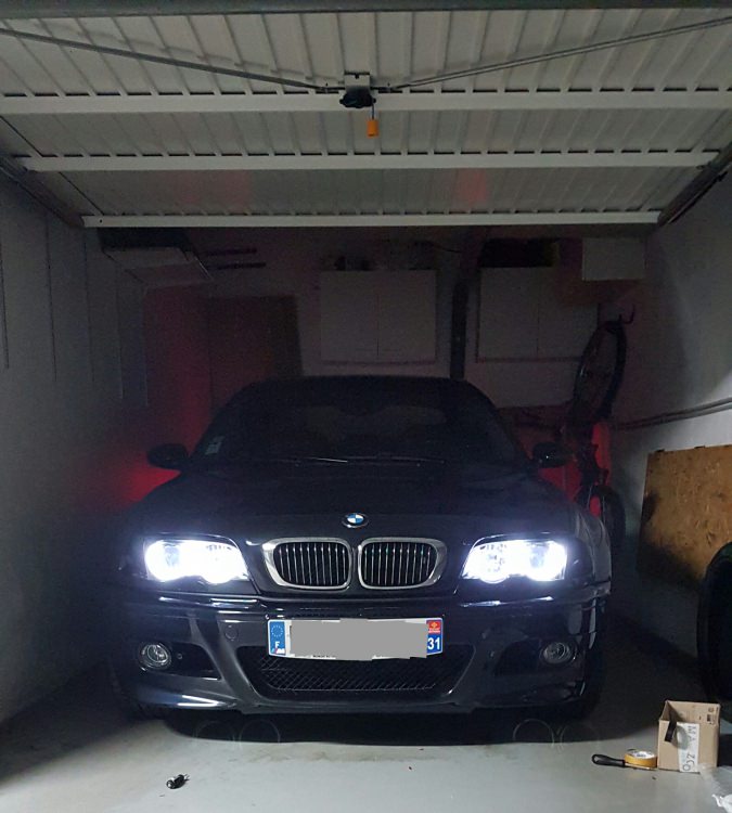

Enfin voila le résultat à la fin, le rendu est juste sublime ! Sur la photo il manque les clignotants car j'en ai commandé des nouveaux noirs ainsi qu'une calandre noire mat et des grilles d'ailes noires. J'attends de les recevoir ce week end pour les monter directement ! Je prendrai des photo une fois que tout sera installé que je posterai ici.

Pour le dentifrice il ne faut pas frotter trop fort.

Non il ne faut pas frotter intensément il faut faire des gestes circulaires doucement sans insister et simplement essuyer avec un chiffon microfibre.

Pour ce qui est du montage oui j'ai juste démonté les glaces des optiques, c'est hyper simple ! Il faut dans l'ordre :
1- Démonter tes clignotants (à clips sur phase 1, à vis sur phase 2)
2- Enlever le joint sur le dessus du phare, à declipser avec un petit tournevis plat.
3- Declipser la partie inférieure de l'optique, la ou se trouve le lave phare des xénons (attention à ne pas trop tirer dessus)
4- Declipser la glace de l'optique, de mémoire il y a 7 clips, 3 sur le dessus de l'optique, un côté calandre et 3 en dessous de l'optique
5 - Retirer la glace de l'optique, moi j'ai du y aller franchement, avec le temps le joint collait un peu.
6- Retirer le cache plastique qui se trouve à l'intérieur du feu, c'est hyper simple il suffit de tirer dessus, il y a 4 clips qui le maintiennent aux 4 angles intérieurs du phare.
Ensuite tu n as plus qu'à installer tes AE et procéder au remontage des glaces et c'est terminé !
Pour la propreté des optiques moi j'ai utilisé le combo dentifrice +  brosse à dents + chiffon microfibre + huile de coude à super bien fonctionné pour moi, attention juste à ne pas trop insister en frottant avec la brosse à dent, il y a certainements d'autres techniques avec des produits professionnels mais c'est pas le même prix, et je pense à utiliser uniquement si tes feux ont jauni et sont bien ternes avec le temps.

Bon je m'en suis occupé, malgré plusieurs passes mes vitres ont vraiment trop d'impacts je pense. Il faudra les remplacer.

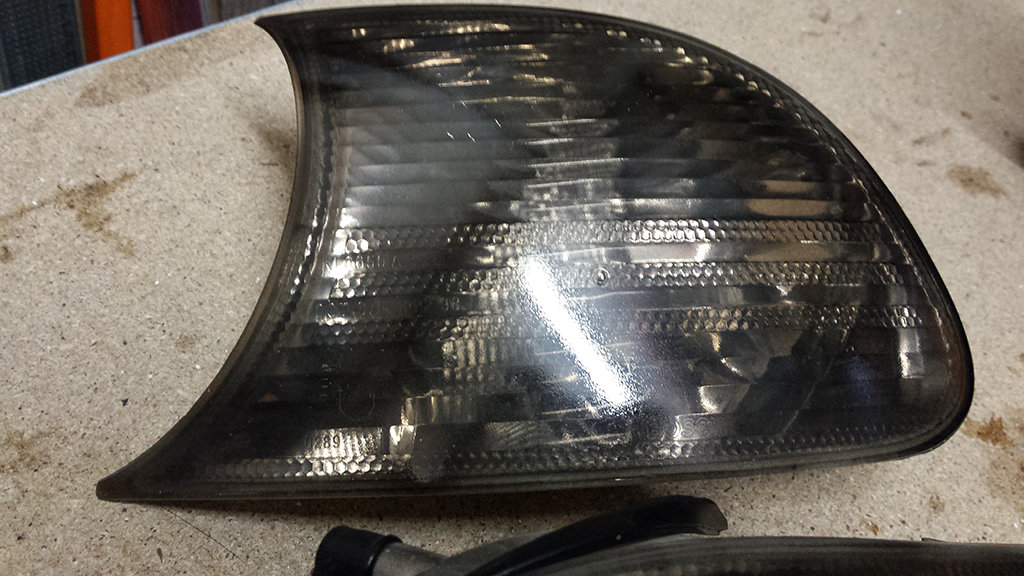

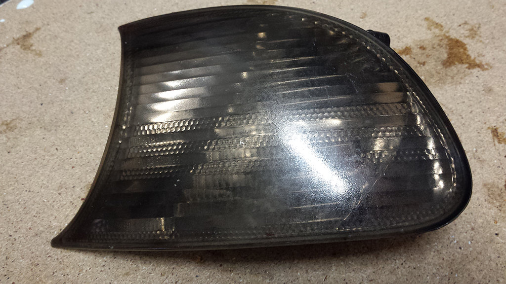

Par contre pour les clignotants c'est nettement mieux ! Ca saute pas forcément aux yeux en photo mais en vrai ça change tout, ils étaient vraiment ternes avant !
Avant :
après :
Et pour ceux que ça pourrait intérésser, voilà les références inscrites sur les deux glaces des phares :
