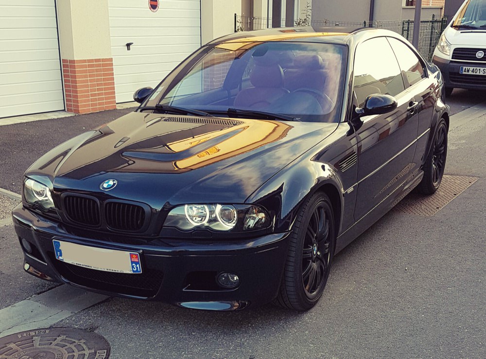

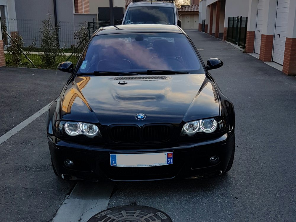

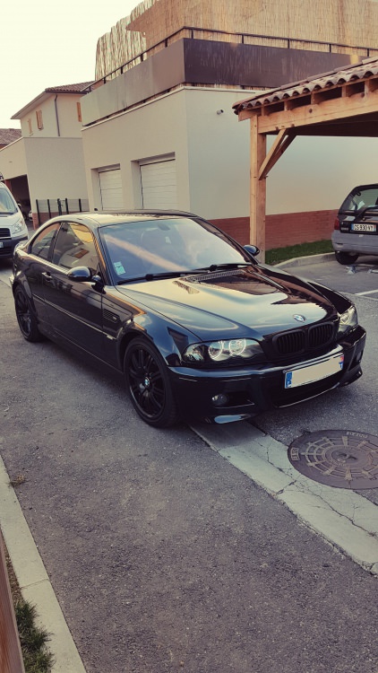

Voilà quelques photos aujourd'hui après le montage des AE, on voit bien la différence entre les anneaux en 130MM et ceux en 146mm.J'ai ajouté des clignotants noirs, la calandre noire et des grilles d'ailes noires, perso j'aime trop ?
A venir, peut être des cligno répétiteurs noirs, qu'en pensez vous ?
Le full black avec les jantes Evo en 19 ça la rend hyper agressive ?

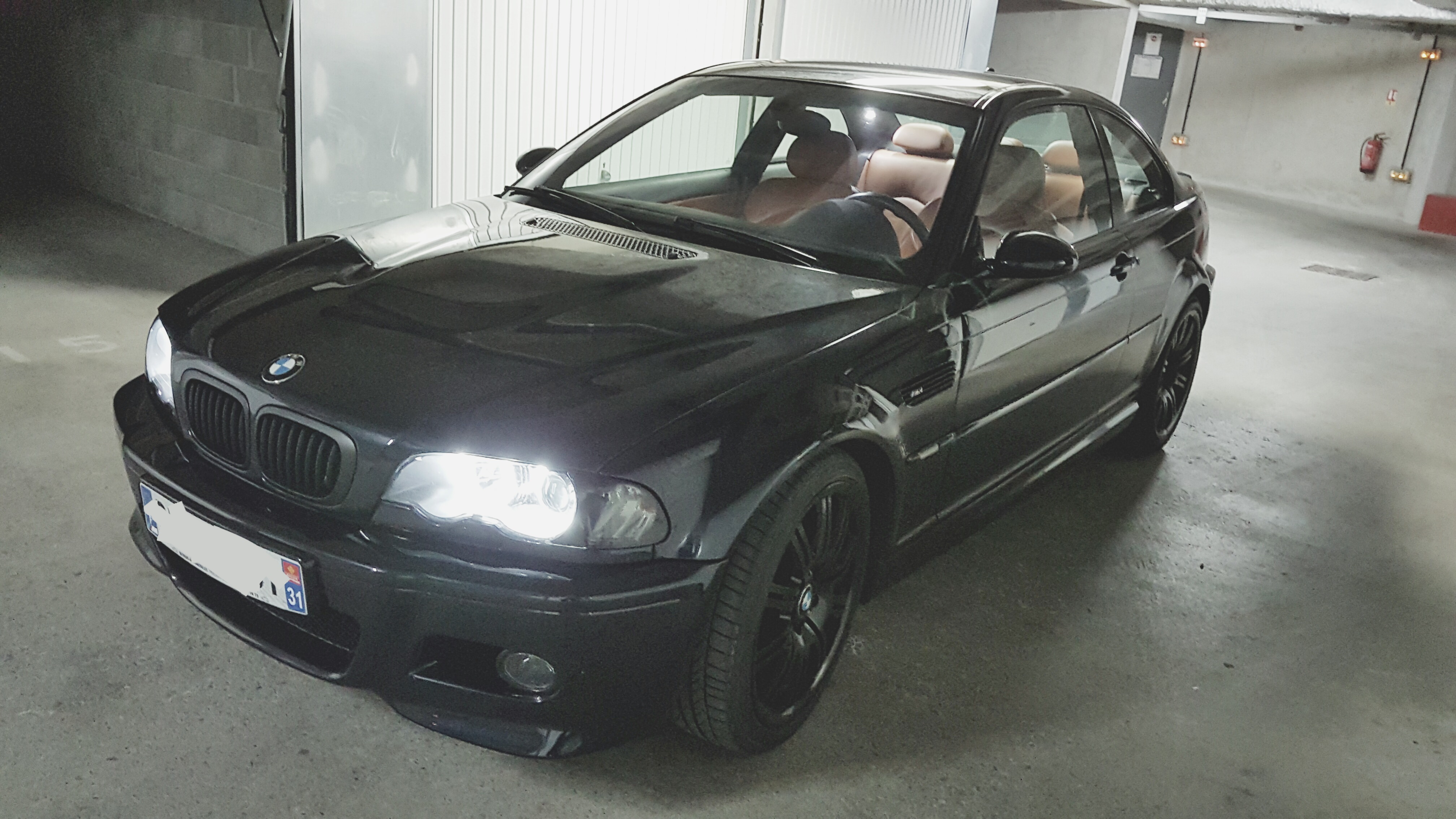

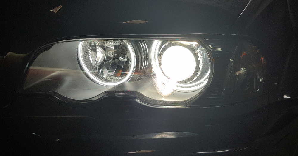

Bravo pour ton montage et ça me donne envie de changer les miens que je trouve un peu trop bleus comparés aux tiens qui semblent bien blancs : est ce la photo qui blanchit tes angel eyes ou sont ils aussi blancs en vrai? pourrais tu faire une photo avec tes xénons allumés pour voir la différence de couleur stp? :nickel:

Non la photo ne blanchit pas les anneaux, ils sont bien blancs pétant ! Je pensais que les CCFL n'étaient pas super visibles de jour, au contraire ça envoie du Steak ^^ lol
Je prends une photo ce soir pas de soucis par contre avec les xénons allumés j'ai peur qu'on voit pas super bien la différence mais je vais faire au mieux ?

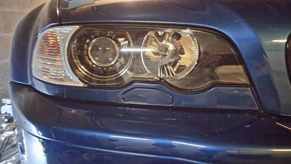

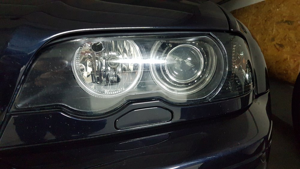

Mes en regardant bien effectivement on dirait bien que la lentilles du xénon de phase 1 et plus petit ?!
Voilà pour toi @LeoPolo !
@lotus
Oui on dirait que la lentille de ton Xenon est plus petite que sur phase 2 mais pour être sûr faudrait mettre les deux voitures à côté pour comparer ! Mais l'anneau que tu met autour de celui ci n'est pas en contact avec la lentille mais sur le contour interieur.
Merci pour la photo on dirait effectivement que les lentilles sont différents

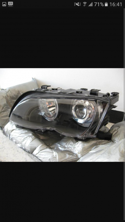

Stussy, ton vendeur parle de "Facelift" pour les phases 2. Dans son annonce il montre une vue différente pour les phases 1 mais peut-être se trompe-t-il ?
Facelift c'est pour les coupé phase 2 mais non M3, c'est pour 330ci ect...
Le bloc optique et le clignotant ne sont pas séparés.
Sur le m3 peu importe l'année les clignotants et l'optique de phare sont séparés.
M3:
E46 coupé phase 2 :
C'est flagrant ! ?

@ghostfire si tu veux des anneaux lumineux aussi blanc que ceux de la voiture à @Stussy31 il faut que tu fasse attention à la température kelvin des néons. De mémoire ceux de stussy c'était du 7000K, donc veille bien à prendre la même chose (sur ton lien avec mon portable je ne le vois pas écrit...)  si tu veux un neom couleur blanc froid (sa s'appelle comme ça)   il te faut au moins du 6000K ;)
Rappel :
- blanc chaud (lampe à incandescence de l'époque, c'est couleur jaune en fait)  ~ 2000K
-Blanc neutre ( comme son nom l'indique c'est blanc clair neutre)             ~ 4000K
-Blanc froid (blanc à tendance bleu,  effet néon de certain magasin par exemple)    ~ 6000 K
Ça peut vous servir aussi pour vos lampes de votre maison. C'est pour ça parfois que sans savoir pourquoi on a une pièce jaune et une pièce plus blanche, car les gens ne  regarde pas ça ou ne le savent pas.
