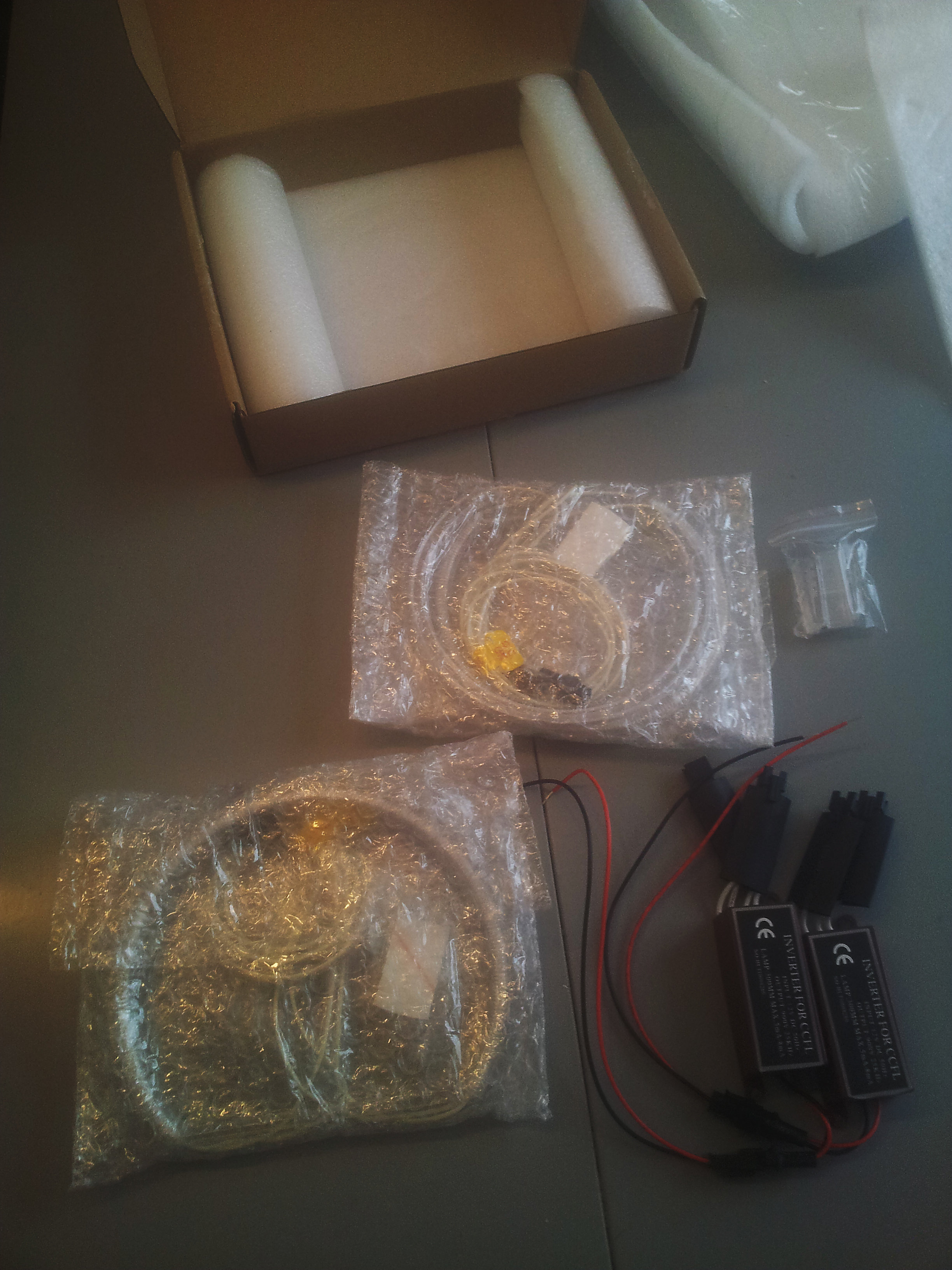

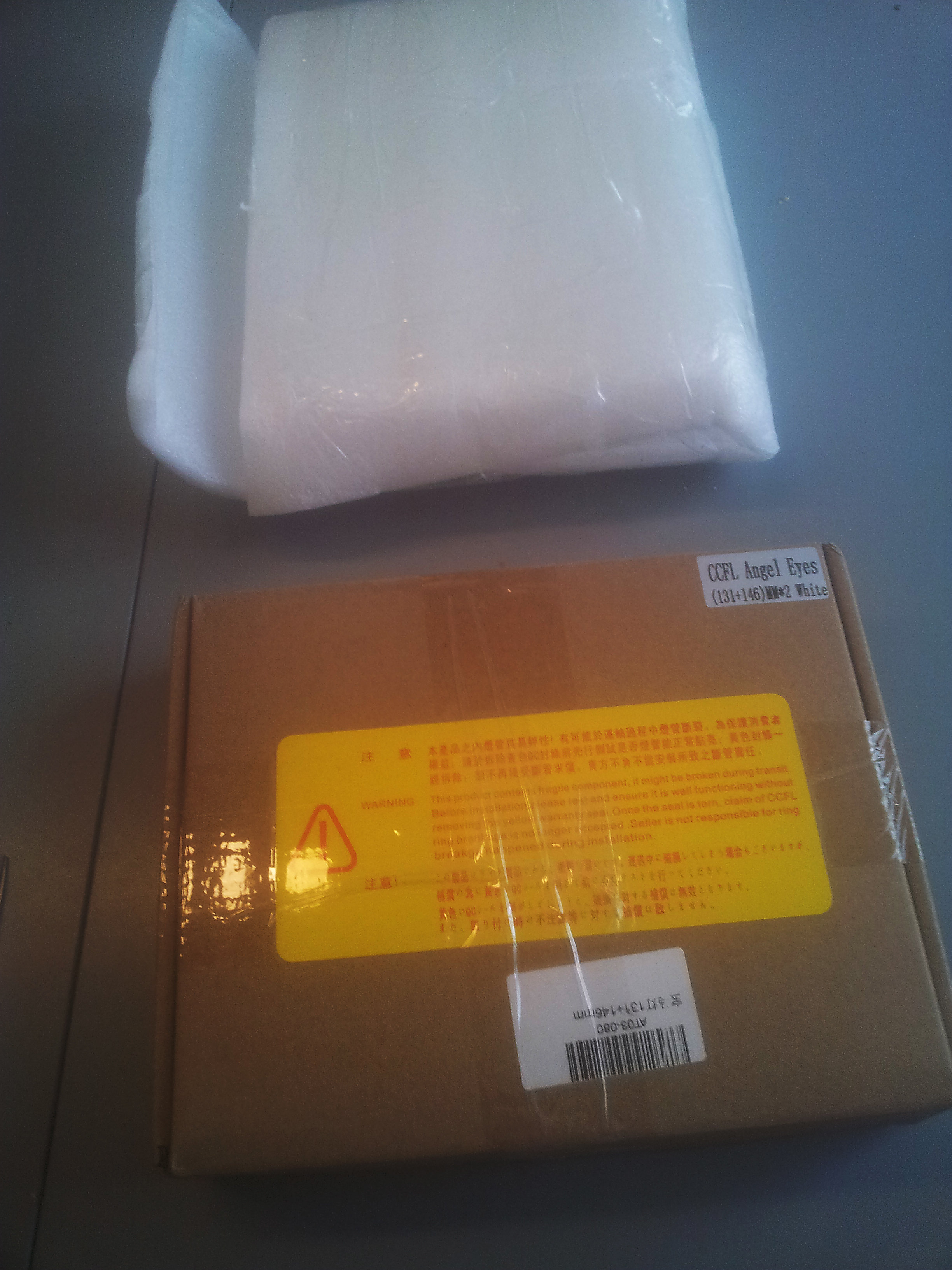

Ça y est j'ai reçu mon kit depuis la Chine. A ceux qui en ont déjà de me confirmer ou non que le kit est identiques à ceux à 40€ vendus en France :
emballage soigné donc pas de casse :
et le contenu :
Oui, le kit que j'avais commandé est le même ! Par contre petite différence sur les ballasts qui se ressemblent mais n'ont pas les mêmes inscriptions que sur les miens il me semble ! Fais bien gaffe (pas comme moi lol) je me suis précipité, normalement dans chaque emballage bulle tu as les 2 anneaux des mêmes tailles, cela se voit peu étant donné la toute petite différence de diamètre des anneaux.
 J'ai cru que c'était un emballage pour le côté gauche et un autre pour le côté droit... échec ! :hip:  'BON' chance pour le montage :perenoel:

Ha ! Ouais en fait première chose que j'ai faite : comparer les diamètres donc j'ai vu de suite :D
Par contre tu disais, quelques pages en arrière, que les fils rouges et noir tu les a juste connectés sur le connecteur des veilleuses, mais j'vois pas comment sans soudure ?
C'est d'ailleurs pour ça que j'avais parlé d'une éventuelle "technique" (il faudra que je teste, voir si j'arrive à un truc propre) ou le fil noir et le rouge iraient sur les bornes au niveau de l'ampoule de veilleuse, soudés donc, pour n'avoir qu'à les brancher sur le faisceau de la voiture via un connecteur BMW, du plug and play quoi.

Mais toi, au bout de tes fils noirs et rouges de ballasts, tu devais avoir une cosse j'imagine ? Parce que moi c'est simplement un fil dénudé, je me vois mal enfiché ça dans le connecteur tout simplement.
Mon idée est soit de bricoler la douille de l'ampoule de veilleuse pour faire un truc propre, soit ajouter une cosse sur chaque fil pour les insérer proprement dans le connecteur que tu as mis en photo :D
Ha bah ça alors ^^
Je n'ai pas reçu le même kit, t'as pas de chance ... quel intérêt des fils conducteurs sans cosses... Le mieux est que leur soude des cosse oui ! Bon courage :nickel10:
Ah ouais voilà je comprends mieux :D
Ca ne me pose pas de soucis, j'ai ça en stock au pire. Et si jamais j'arrive à faire ce que je pense c'est même mieux vu qu'il me faudrait justement des fils dénudés à souder sur un connecteur :D
