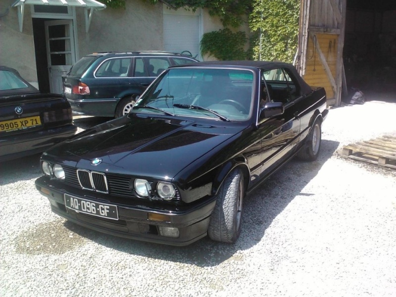

j'ai refait la peinture pour ma 320i pour 1500e et j'en suis content
admirez le boulot
