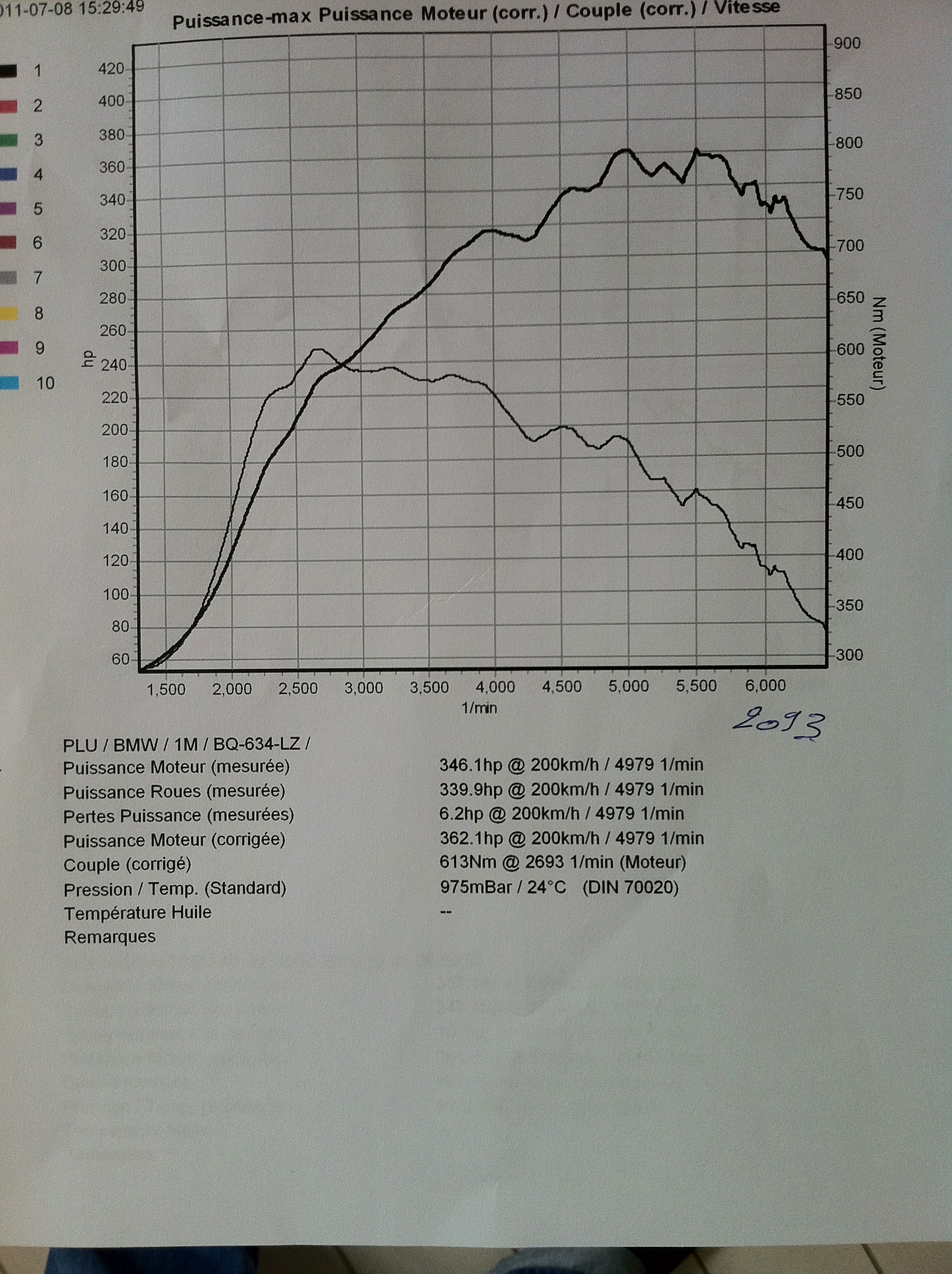

Etant exicté comme une puce fallait que je la passe au banc en sachant qu elle a que 2000km
Résultat:
361ch ET 613 NM :malade: :malade: :malade: :malade: :malade: :malade: :malade: :malade:
Courbe bizarre a un moment il ma dit attendre 5000km que le moteur se lache mieux

Tu l'as passée où ta 1///M au banc de puissance,mika?chez Moteur huger au mans,je supose?
Si oui,leur banc est pas terrible(les paramètres sont faussés,etc...),je l'ai déjà dit au patron que je connais bien.

Alors là je suis désolé pour toi Mika, mais je me marre comme pas possible de ce banc!
J'espère que tu n'as payé ni pour ce passage au banc, ni pour ton ancien avec la 335i!!!
517Nm sur une 335i stock c'est totalement impossible. Certaines reprog sortent ce chiffre, et marchent déjà bien fort!
335i stock: 400/430Nm de couple.
335i mod: 500/540Nm de couple.
Pour ta courbe sur la 1M, là encore, couple totalement à l'ouest!
1M stock: 540/560Nm de couple
1M mod: 610/630Nm de couple.
Et pour finir, le rupteur il est à combien sur ta voiture?? dans les 6800/7000 nan?
Alors pourquoi ta courbe s'arrête à 6400? ah zut, ils ont passé la voiture sur le 5è rapport et ont donc tapé le speedlimit avant le rupteur?
Dommage autant d'incompétence....
Je veux dire dommage pour toi, car un amoureux de sa voiture devrait avoir des chiffres fiables quand il va chez des professionnels! :nickel:

Concernant la 1 M j ai des doutes c est clair d ou ma venue sur le forum avec cette photos :smile: :smile: :smile:
Et concernant le 335 pas passé chez eux et on l avais passez 3 fois car on pensait a une erreur et probléme de paramétrage du banc.
Mais finalement non.

Mais ta courbe est quand même la pire que j'ai pu voir :shock:
Franchement le gus qui me sort une courbe de ce type, même pas je le paye :ptdr:

En effet Mika, Deurf a malheureusement raison la courbe est vraiment limite!!!
Que la 1M Sorte 350-355Ch Stock pourquoi pas!! mais au niveau couple 550Nm serait un max d'origine !!
En cette période faut vraiment de bon bon freiner réfrigérer pour pouvoir faire de bonne mesure, car avec les température extérieure important et avec ce que chauffe le bi-turbal, les testeurs corrigent mais les corrections ne sont pas toujours très pertinentes :?

Alors, je vais peut être dire des bêtises, mais bon, tant pis!!
- T°C de 24°C, ce n'est pas non plus la canicule
- Le Nm est vraiment étrange, maintenant, pneus neufs -> meilleur grip?
- l'auto n'a pas beaucoup de km, et tu lui tapes déjà un banc? Est-ce bien raisonnable?

Pour le couple sa ma fait un peu peur voir beaucoup!!!!
J ai penser a ma boite
Pour le refroidissement du biturbal ventilo capot ouvert....

bon ba y a toujours un soucis sur ce banc à ce que je vois !!!
j'ai des amis qui sont passés en session groupée chez lui et des m3 E36 stock sortaient des couples de camion :malade:

Avant de la passez sur le banc j ai demander au mécanicien de bmw(un passionné en passant) si je pouvais y allez...
Il ma dit oui mais tu fais un passage voir deux pas plus méfiance a la température et au refroidissement,voiture chaude et bien la laissez tourner avant de l éteindre.
Aprés je compte pas en restez la si vous connaissez un bon banc avec des pro dans la région pays de la loir n hésitez pas
Je me ferai un plaisir de y retourné avec la courbe chez MR.....
Merci de vos réactions et infos

pour les resultats du banc ce qui m'étonne c'est que la puissance corrigée est supérieur à la puissance mesurée :?: :?: :?: :?:
a chaque fois que j'ai passé une caisse au banc les cv corrigés etaient minorés par rapport aux cv mesurés quelqu'un peut m'expliquer :-? :-? :-?
c'est du à quoi, la temperature????
