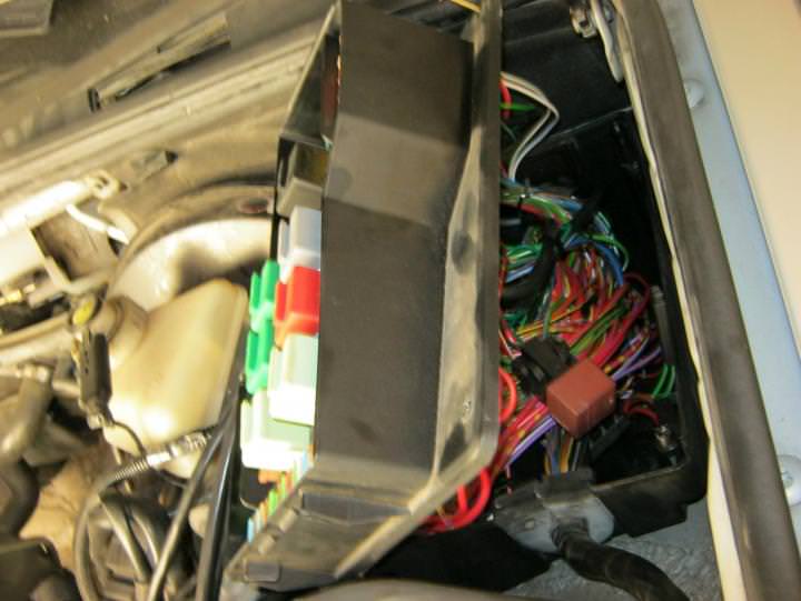

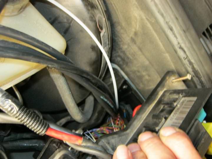

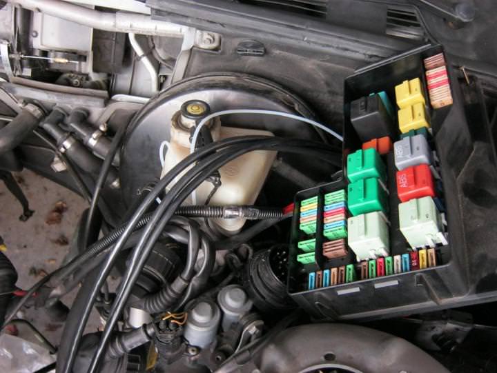

Actuellement c'est plutôt des cauchemars j'attaque la partie électrique, plein de câblage en perspective la boite a fusible est franchement pas accéssible, c'est du sport de tout passer
Salut

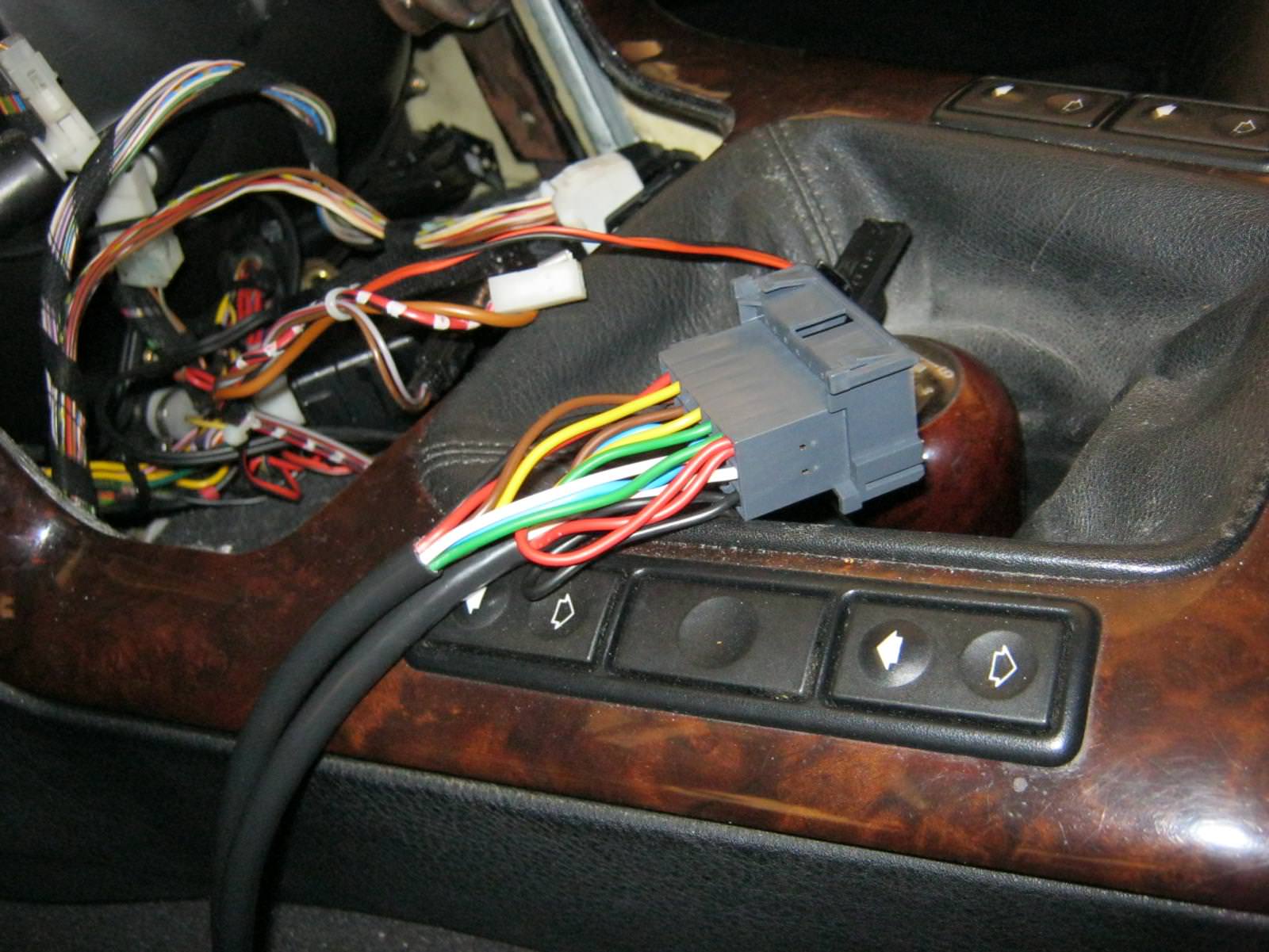

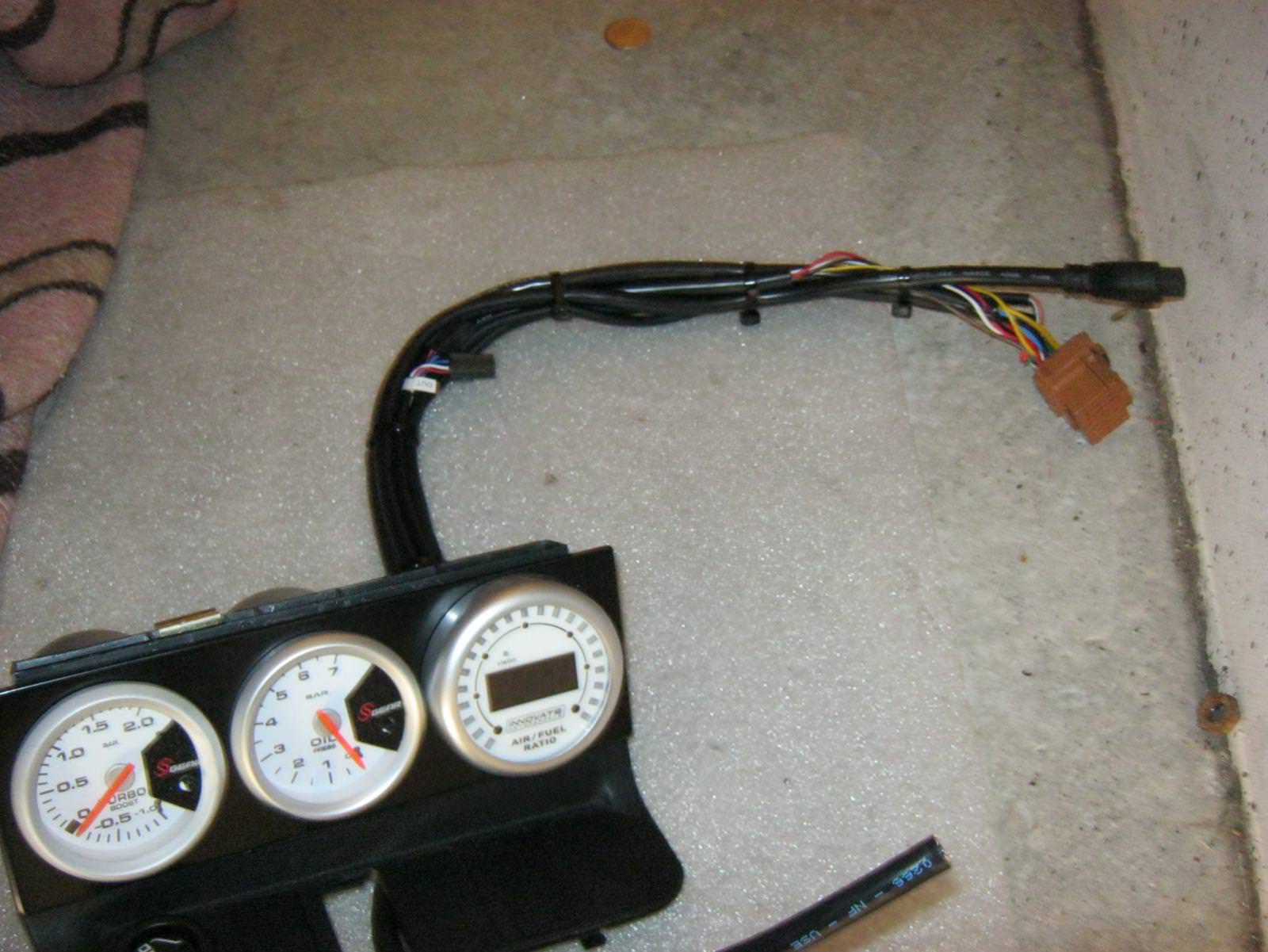

actuellement, je prépare mon câblage donc je balance 3 câble 7x1mm, c'est un peu la galère de raccorder les 3 manos, et la régulation du watercooled.
A ce propos, j'ai une question sur l'éclairage des manos car il me faut une alimentation dérivée de l'éclairage de nuit qui n'interfère pas avec l'ordinateur de bord.
D'après mes plans, sur le commutateur d'éclairage il faut prendre le gris/noir. j'ai pas envie de bricoler un truc a partir du poste ou d'un voyant car j'ai les cosses pour le commutateur donc je veux me brancher à cette endroit, des avis?

reprend toi sur l’éclairage de l'allume cigare ...
En fait je reprend 3 emplacement vides de la boite a fusible( j'ai des cosses) donc 1 +15 pour l'alimentation des mano et régulateur watercooler 1 +15 pour la pompe du watercooler et le dernier fusible pour l'éclairage. Sur ce dernier j'hésite car il me faut un 58 pas un 58d sachant que le 58d est après le rhéostat de modulation de l'éclairage. Si l'allume cigare est en 58d je préfère éviter. Faut que je regarde les plans correctements
l'allume cigare est sur rhéostat , je te confirme .
