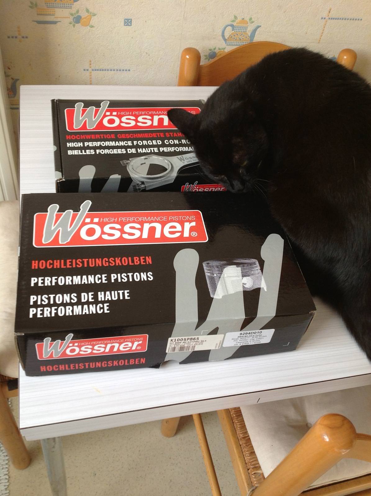

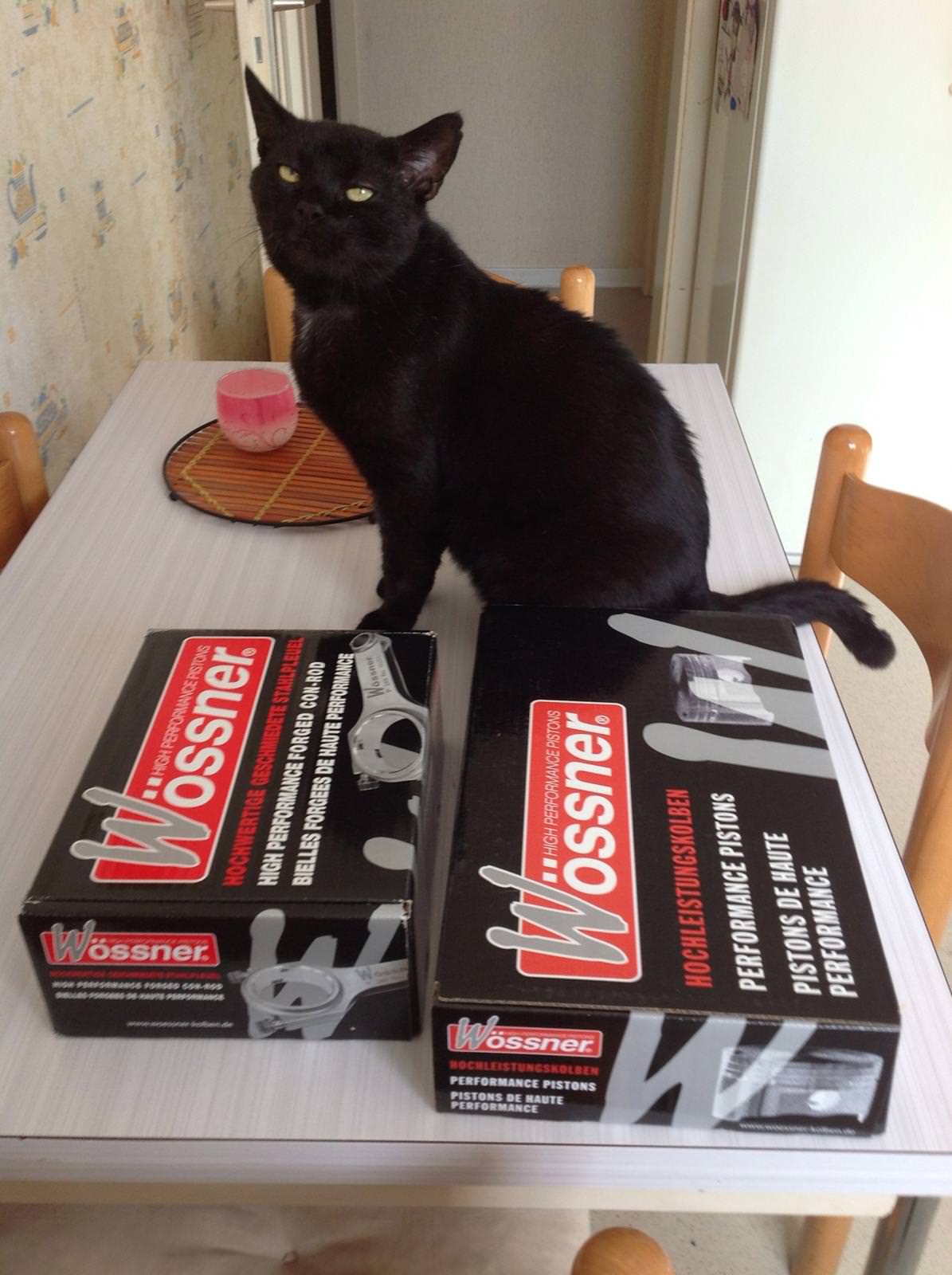

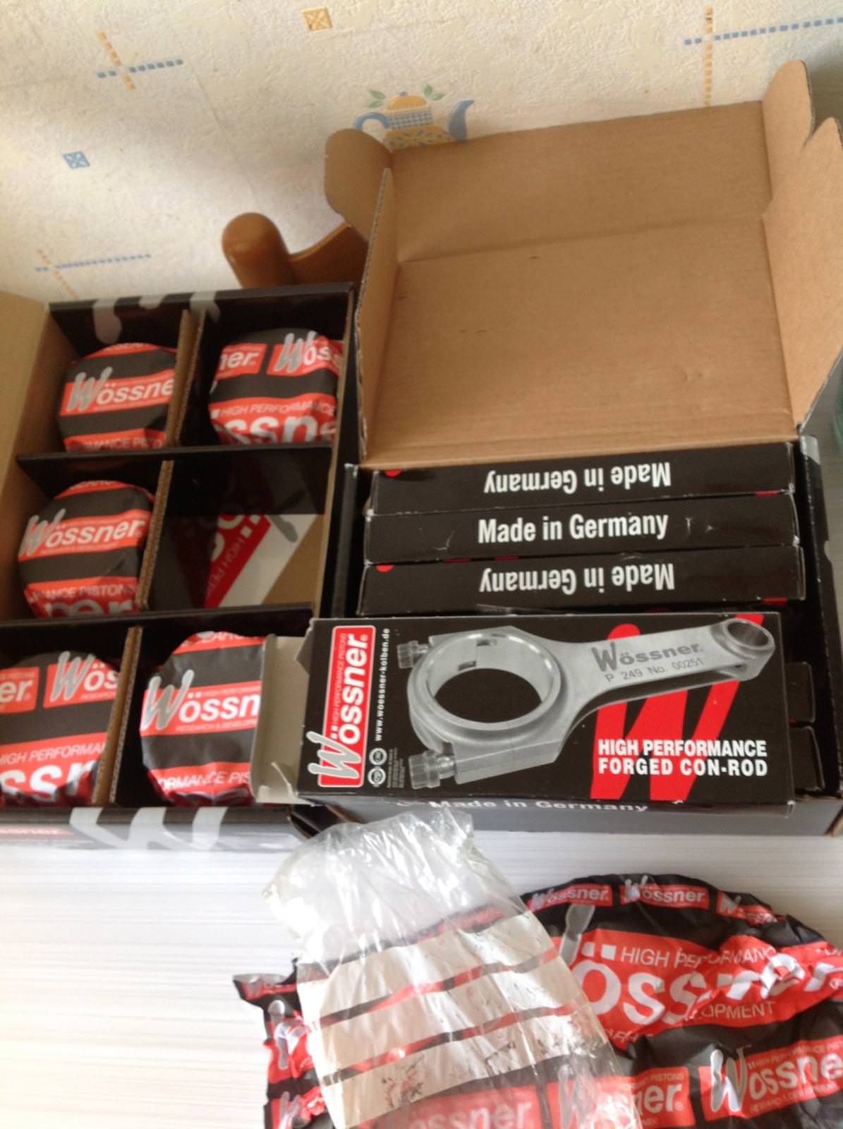

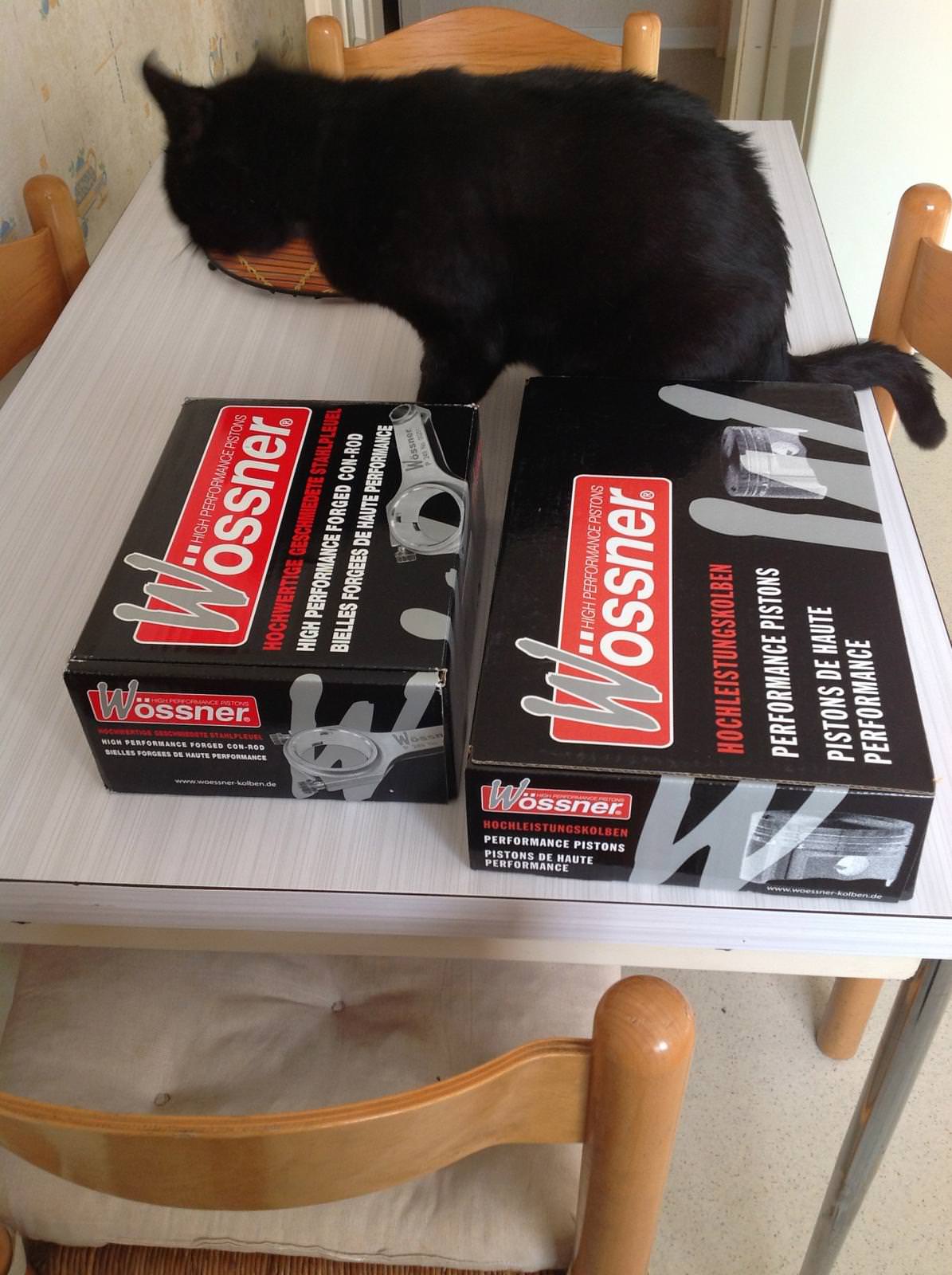

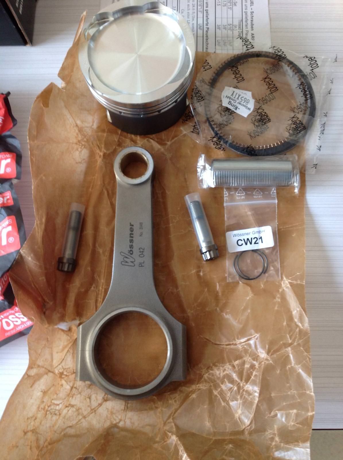

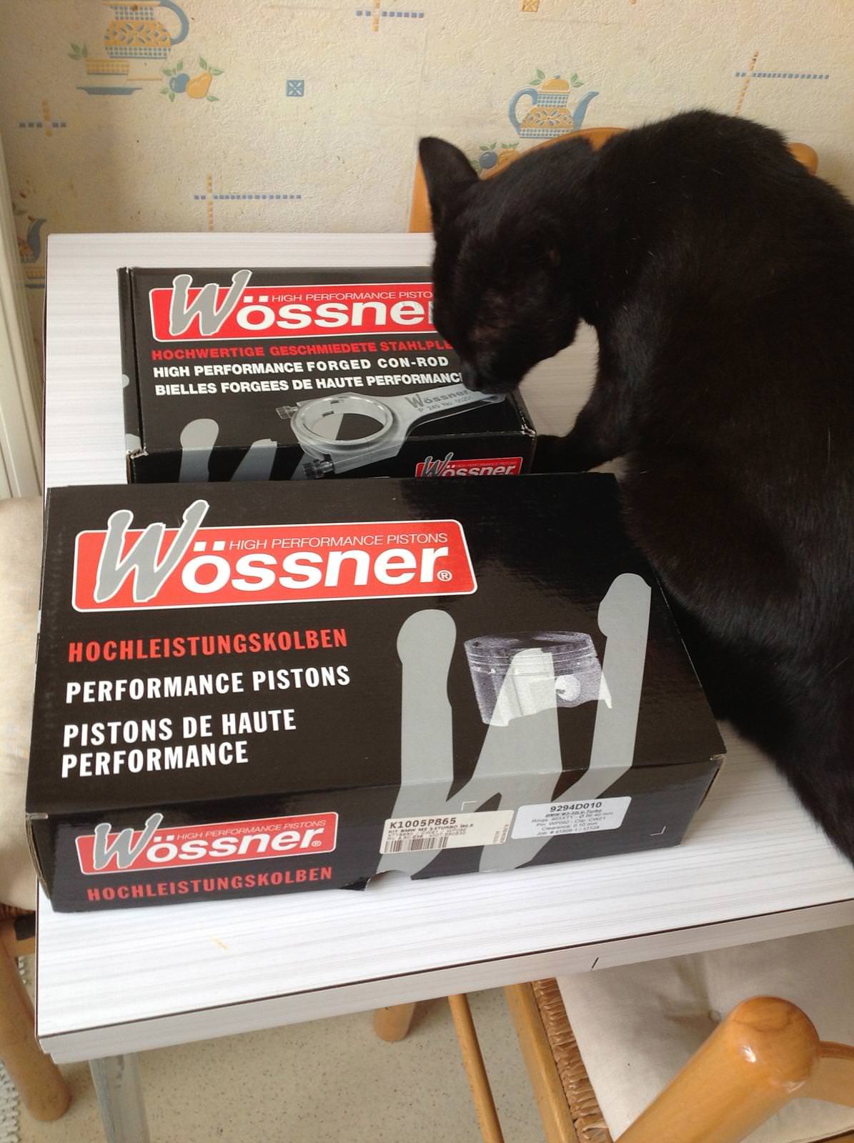

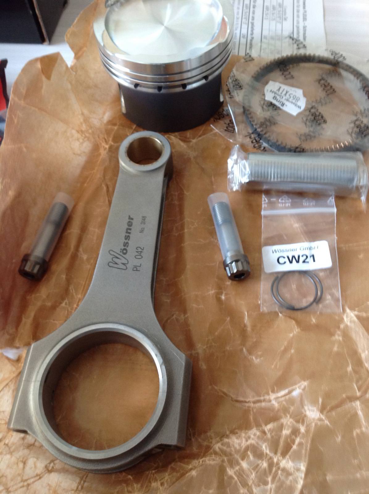

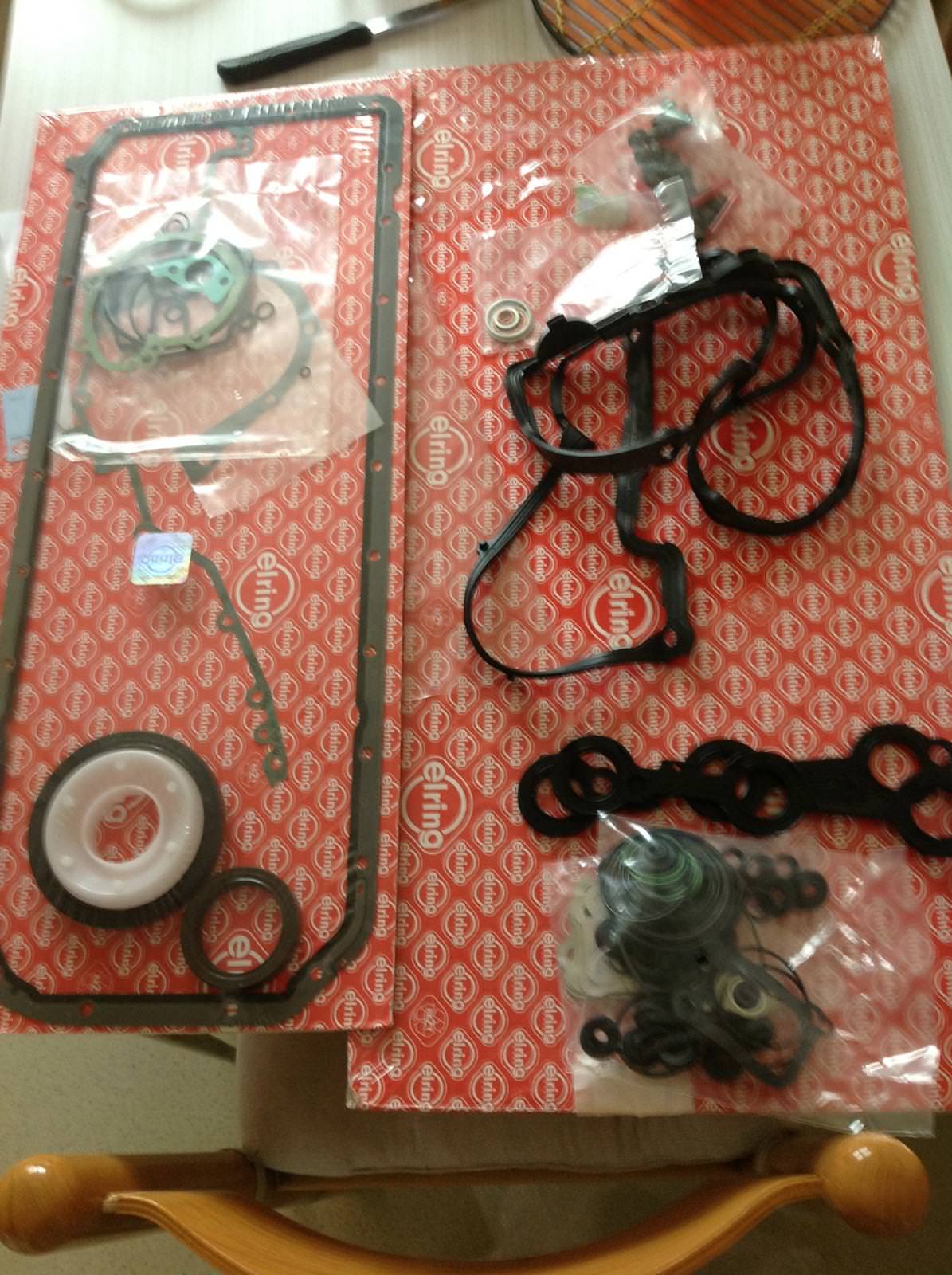

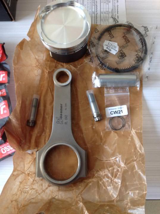

Salut les gars, donc quelque photos du matis que j'ai reçu, bielles et pistons wossner RV de 8.5 plus tous les joints pochettes haute et basse, de plus mon chat a validé le matis. reste a retoucher le bloc. J'ai loupé une occasion de le faire car il me manquait les pistons donc prochaine occasion dans 2 semaines si tout va bien. je vais en profiter pour peindre le bloc je me tate encore pour la couleur

C'est bon toutes ces pièces qui arrivent, un gosse devant le sapinun jour de Noêl! :oui:
Tu me dira si dans tes pochettes Elring tu as tous les joints qu'il faux pour le remontage. Je calculerai la différence voir si ça vaux le coup de prendre du Elring( je pense qu'il doit en manquer quelques'un) ou si vaux mieux prendre chez bmw.
Pour la peinture du bloc, du classique, noir.
Bon courage pour la suite. :)
nikel laurent ! de la belle pièce !
et pareil : peint en noir le bloc
attention avec les pochette Elring , les joints de queue de souppapes sont souvent de 3.0 ...( 1mm trop grand pour un 3.2 )
Chez BMW tu aura les même pochettes mais plus chère sinon j'ai un joint de culasse neuf en rabe car j' attend le cometic
Merci pour l'info je vérifie cela, par contre la flèche sur les pistons indiquent le sens de rotation du moteur?
Normalement la flêche va côté échappement si je dis pas de connerie...
Jolies pièces !
oui c'est ça , flèche en direction de l'échappement
:nickel6::-D
C'est ce que j'ai depuis 2 ans sur ma M
je leur ai fait faire des bielles sur mesure avec longueur et épaisseur spécifique le délais et de 2mois, la qualité est nickel (usinage ainsi que répartition du poids)
Je leur ai fait aussi faire des pistons que finalement je n'ai pas monté car ils ont était trop long en délais (attendu 4 mois) pour me les réaliser du coup j'ai craquer et j'en ais fait faire sur mesure chez CP pistons (délais 3 semaines) pour atteindre une compression de 11.7 avec de gros dégagement de soupape pour pouvoir laisser passer du schrick 296 sans soucis
et j'ai reçu les 2 kit la même semaines lol
Autrement félicitation pour le taf accompli
Par contre j'ai commandé un joint de culasse plus épais faudra que je fraise la culasse et le bloc pour dégager 0.2mm sinon j'ai un peu les boules pour monter les segments ils ont l'air très cassant
