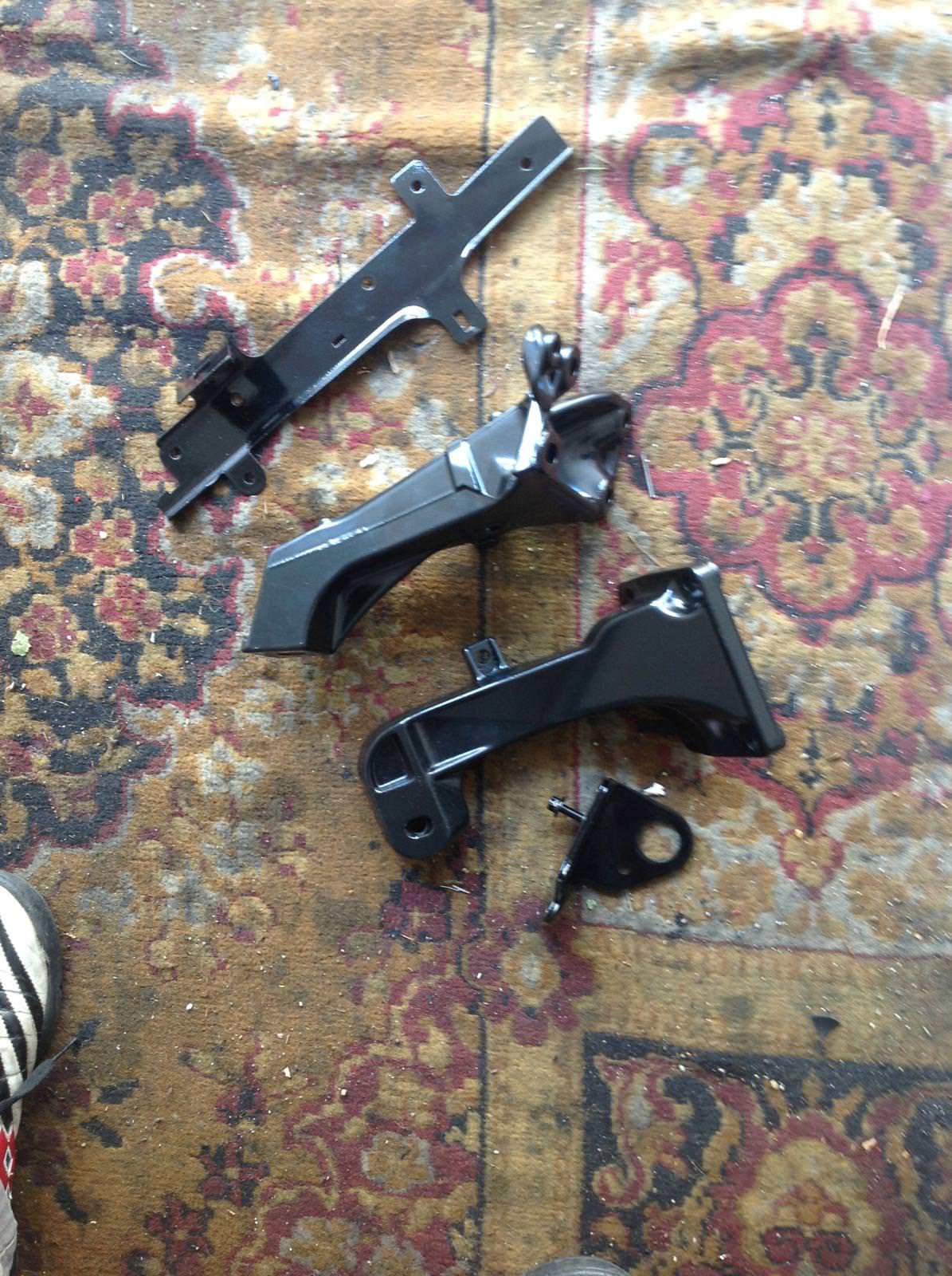

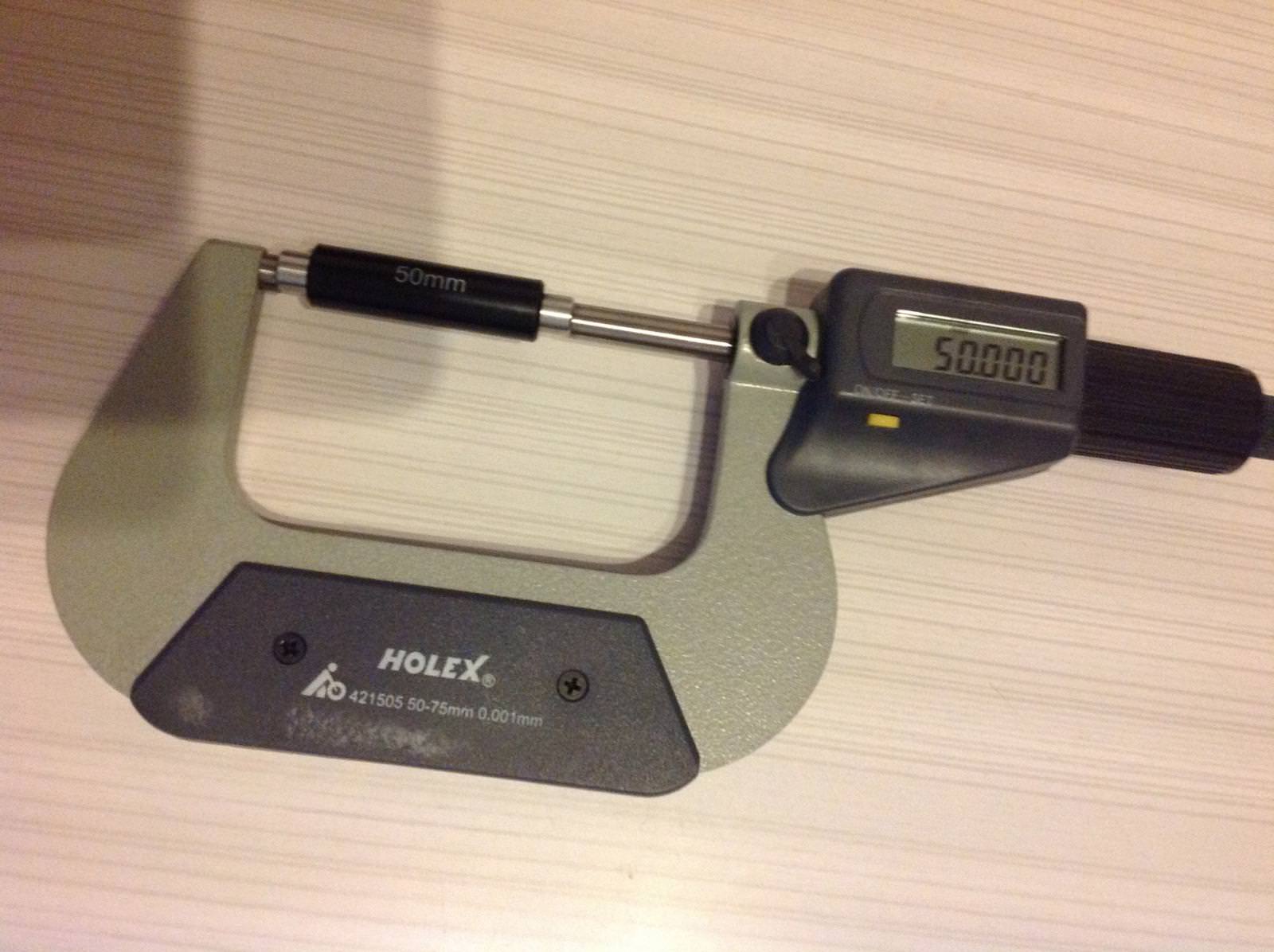

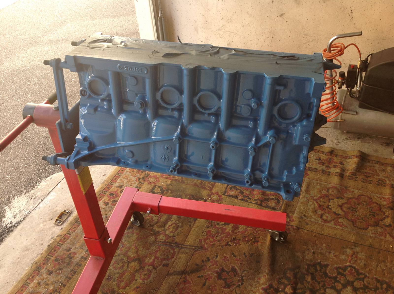

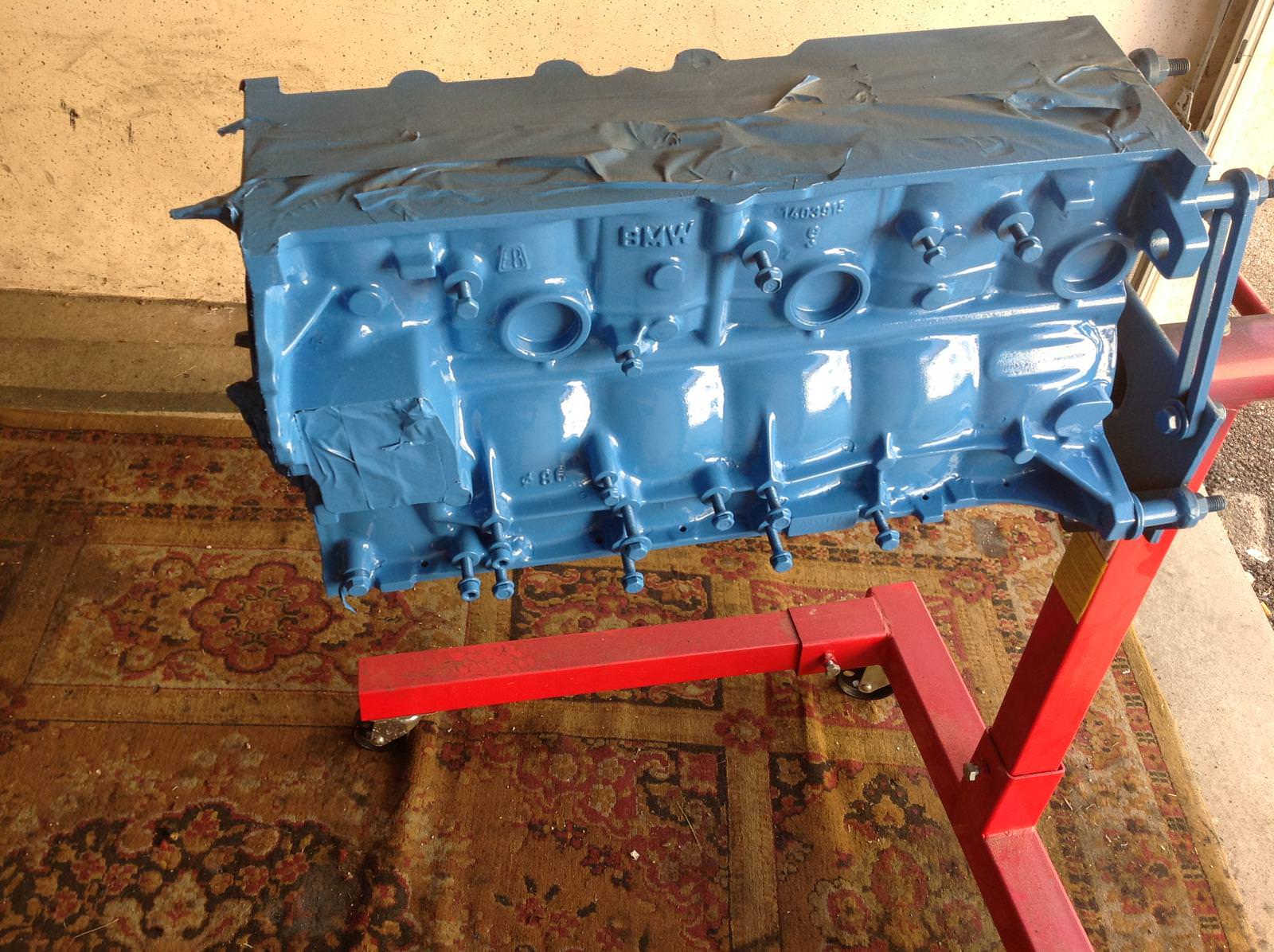

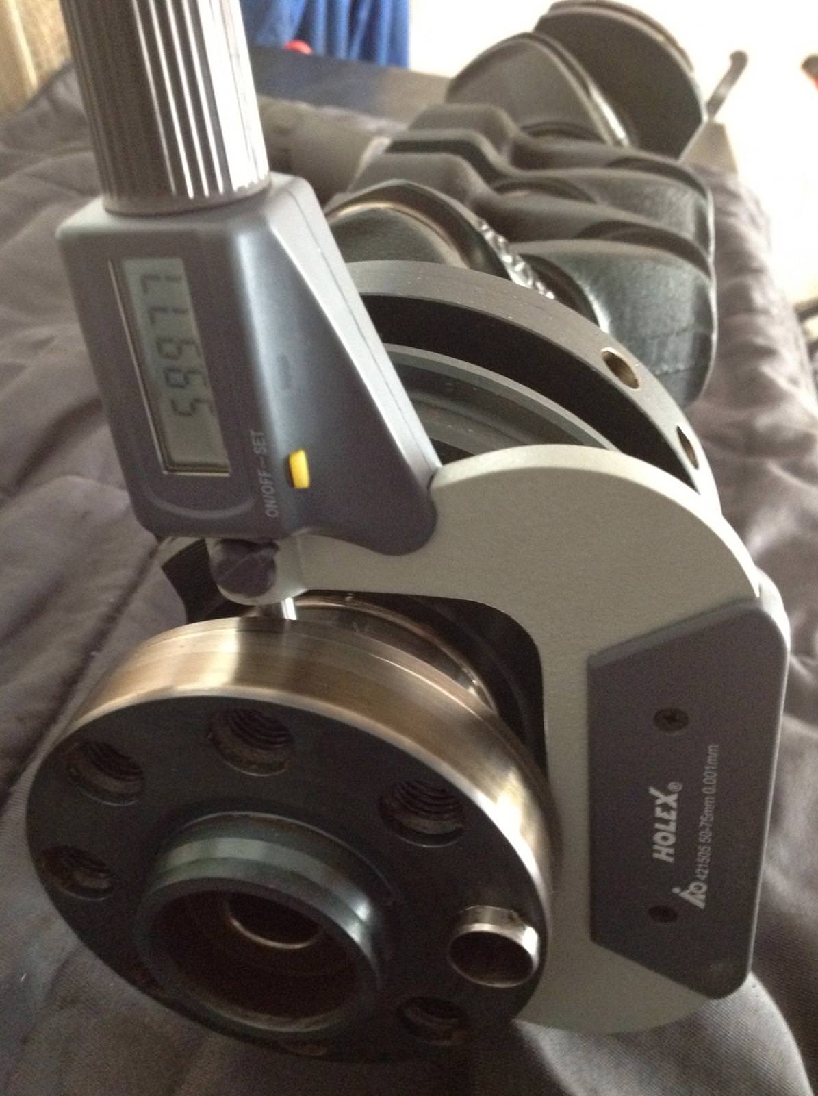

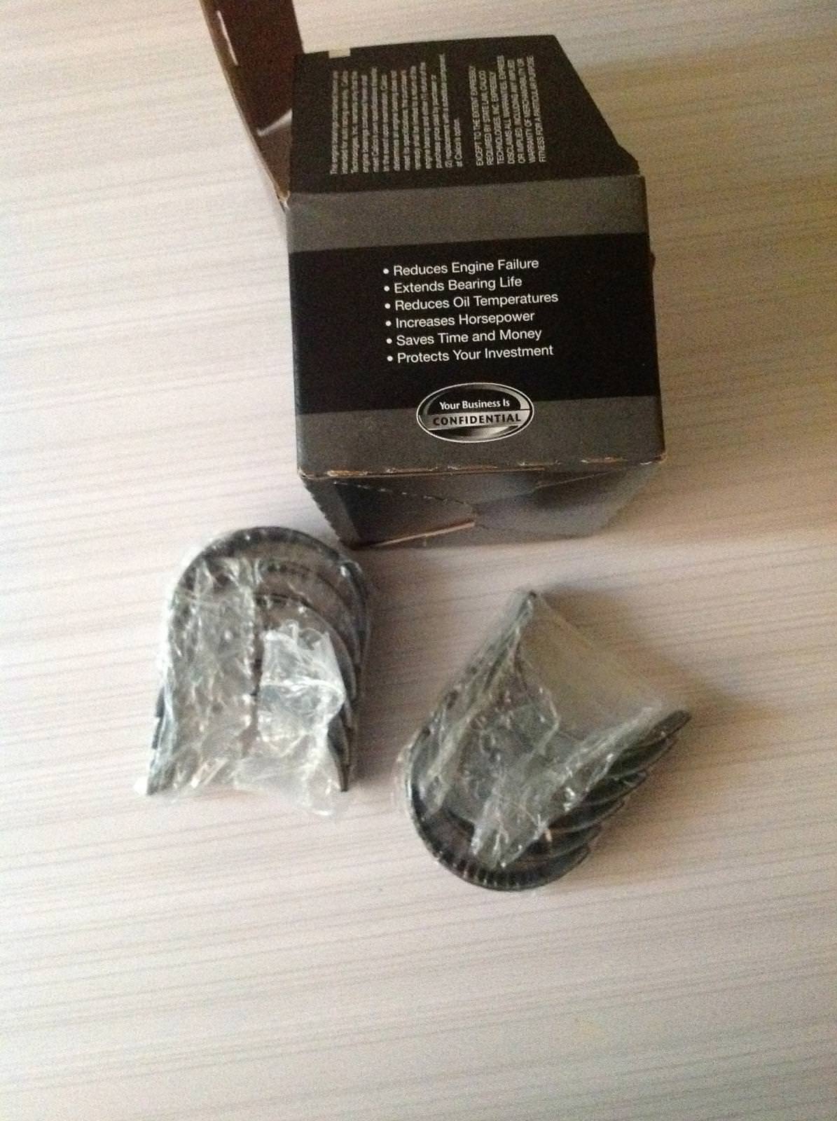

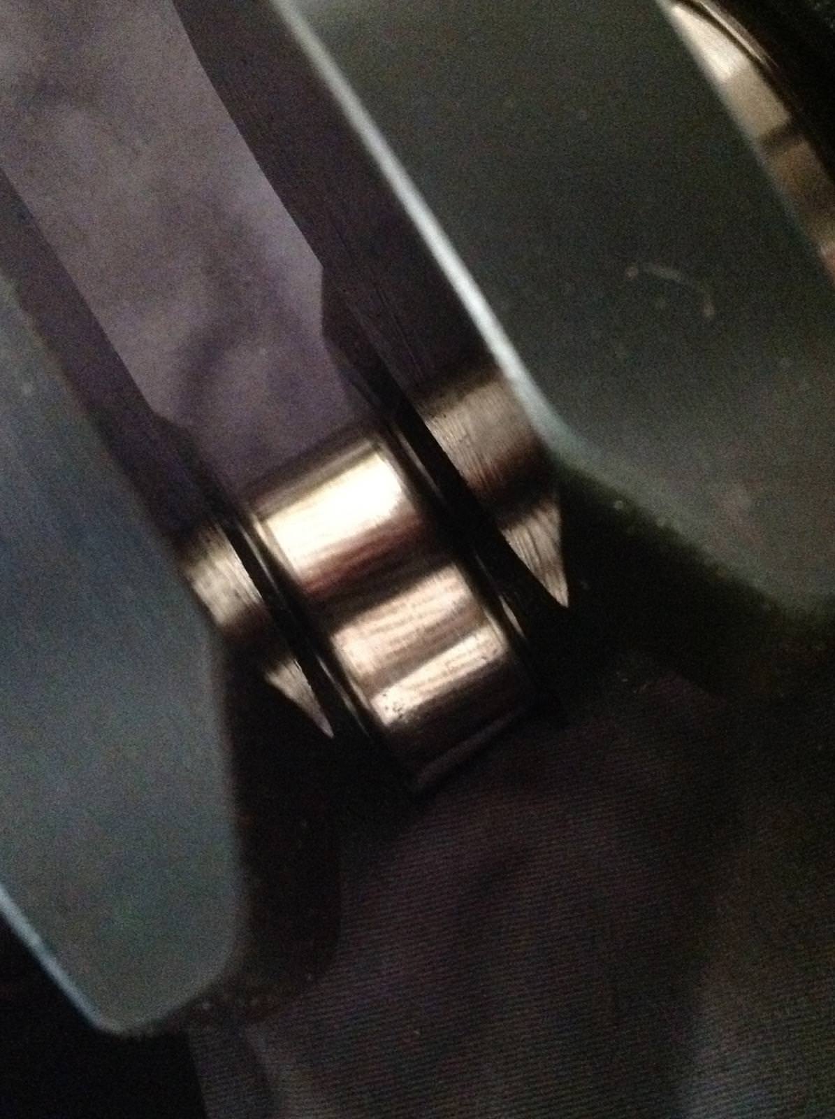

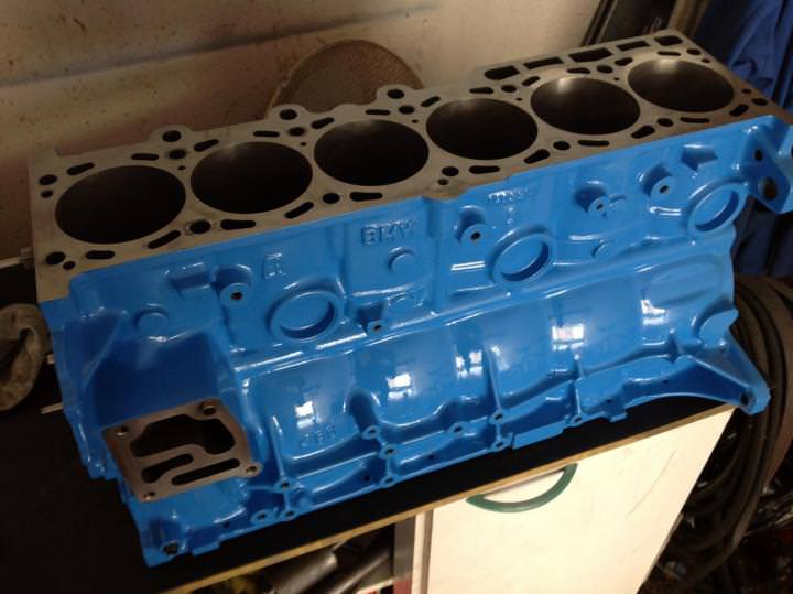

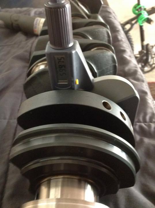

mon moteur est peint en bleu motorsport, puis j'ai peint les divers supports histoire de les rajeunir le vilebrequin est entièrement mesuré à 0.001mm prés, en fait le premier palier mesure effectivement 0.02 mm de moins que les autres, bizarre par contre c'est indiqué dans le TIS je me demande bien pourquoi. La seul différence sur ce palier est l'absence de trou de graissage dans le vilebrequin faut il plus de jeu pour évacuer la pression? Sinon j'ai eu mes coussinets renforcés put***n 80€ de taxe pour 300$ de commande les bâtards en tout cas il sont nickel

salut aurez tu un lien pour tes coussinets renforcer
je les ai command
C'est beau quand c'est peind!!!!
T'as mis quoi comme peinture sur le bloc? Ca a l'air nickel.
Moi j'ai mis un truc de chez restom au pinceau, ouioui au pinceau, et le rendu est pas mal.

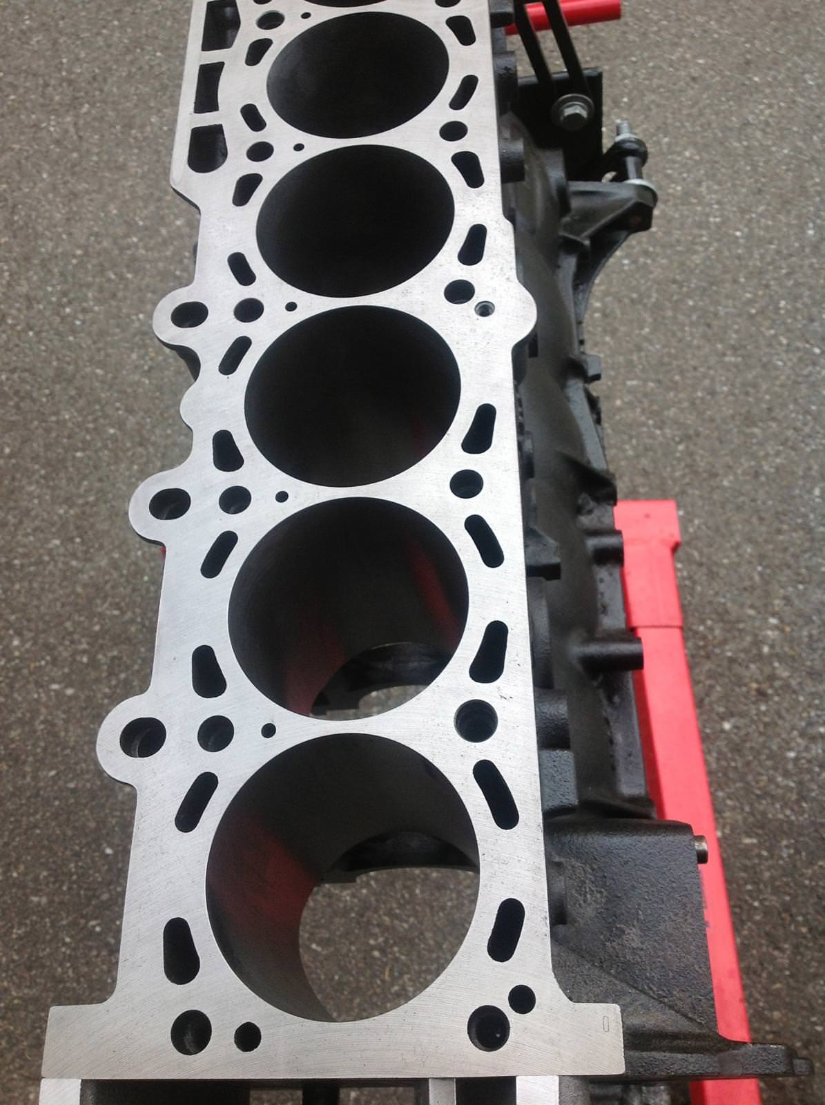

Qu'as tu fait finalement sur ta culasse? surfaçé? (je me souviens plus si tu l'a dit)
bien vue le coup de peinture. c est propre.
comme dab, nikel laurent !!!!
Le bloc je l'ai poncé à la main c'est bien galère je vous le dit
