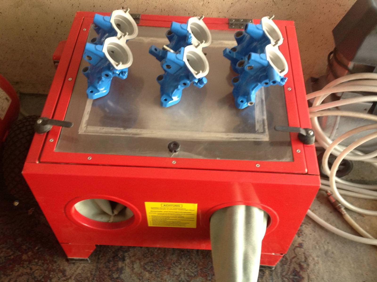

Sinon depuis que j'ai ma sableuse je sable tous se qui me passe sous les mains puis je mets un coup de peinture

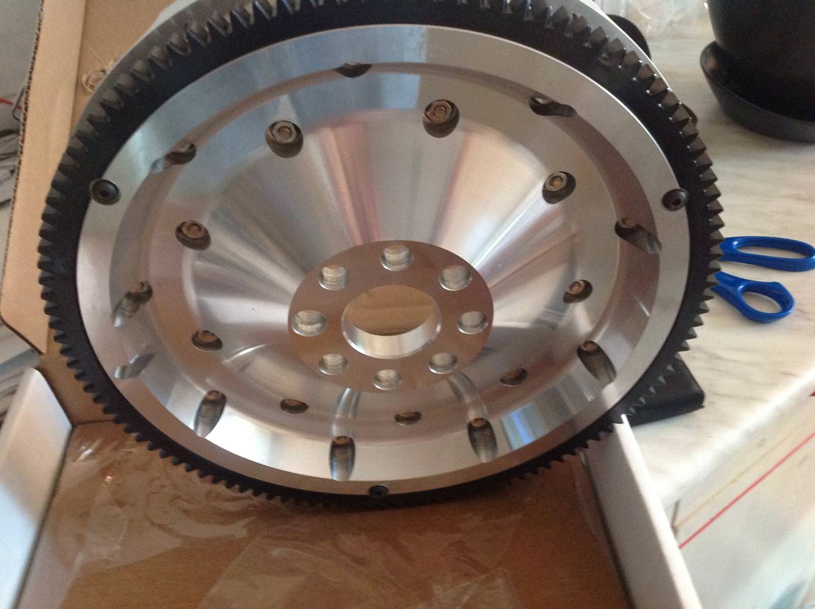

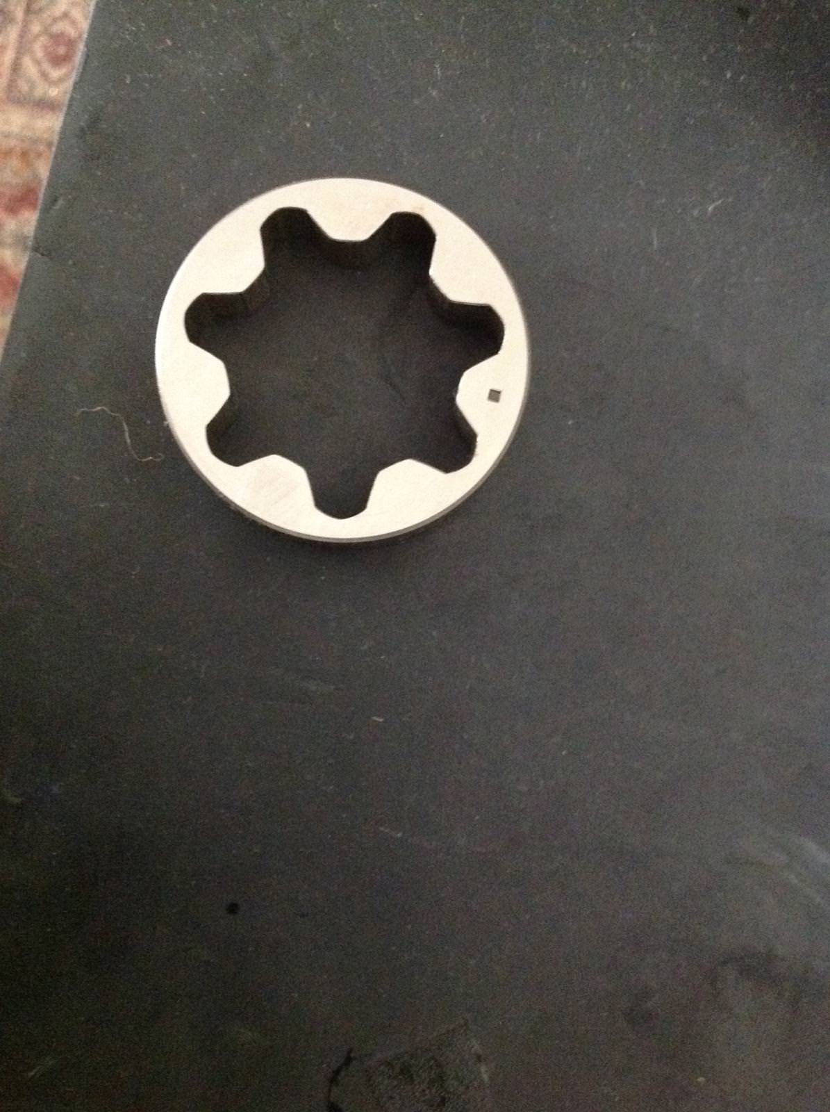

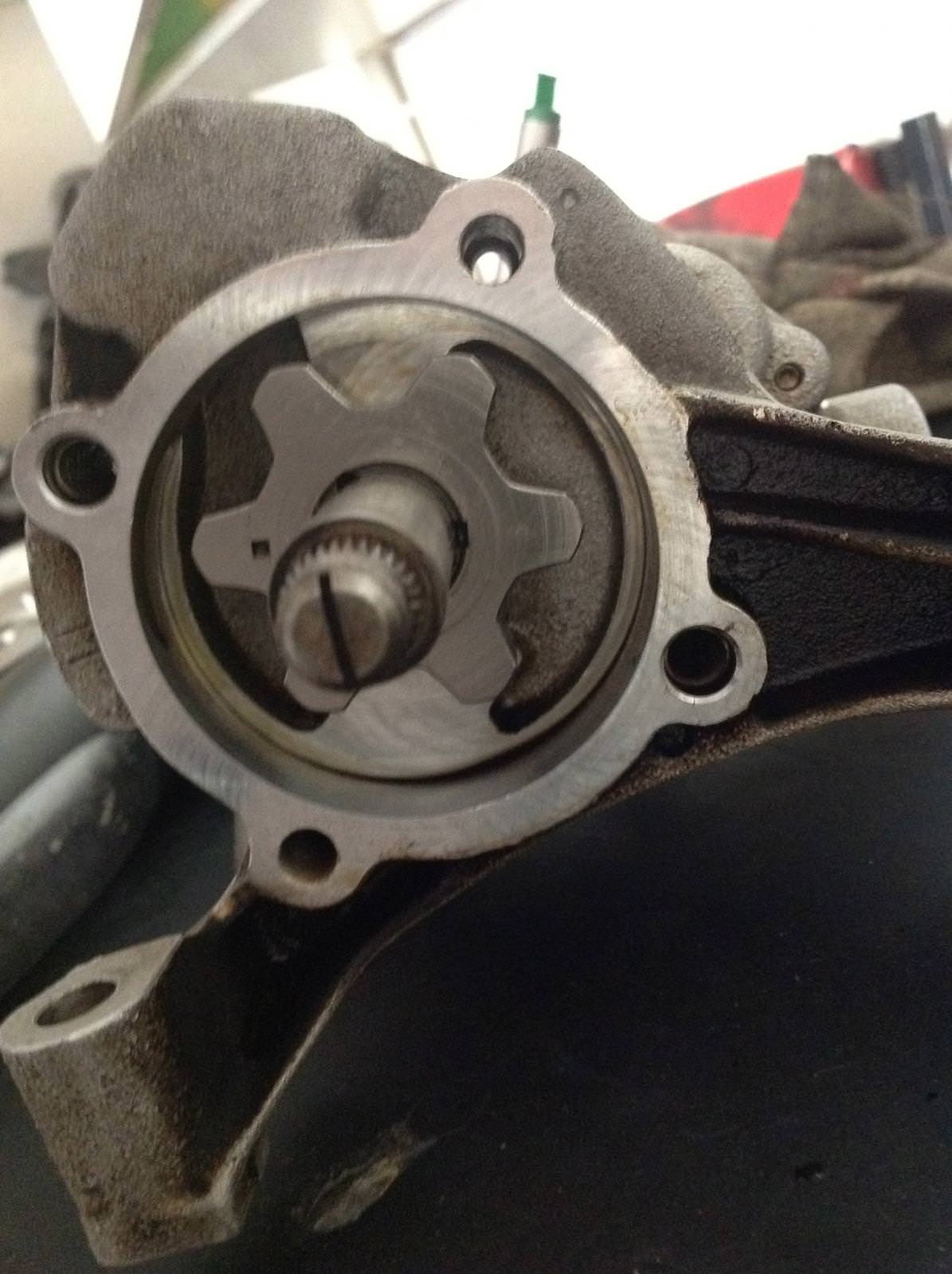

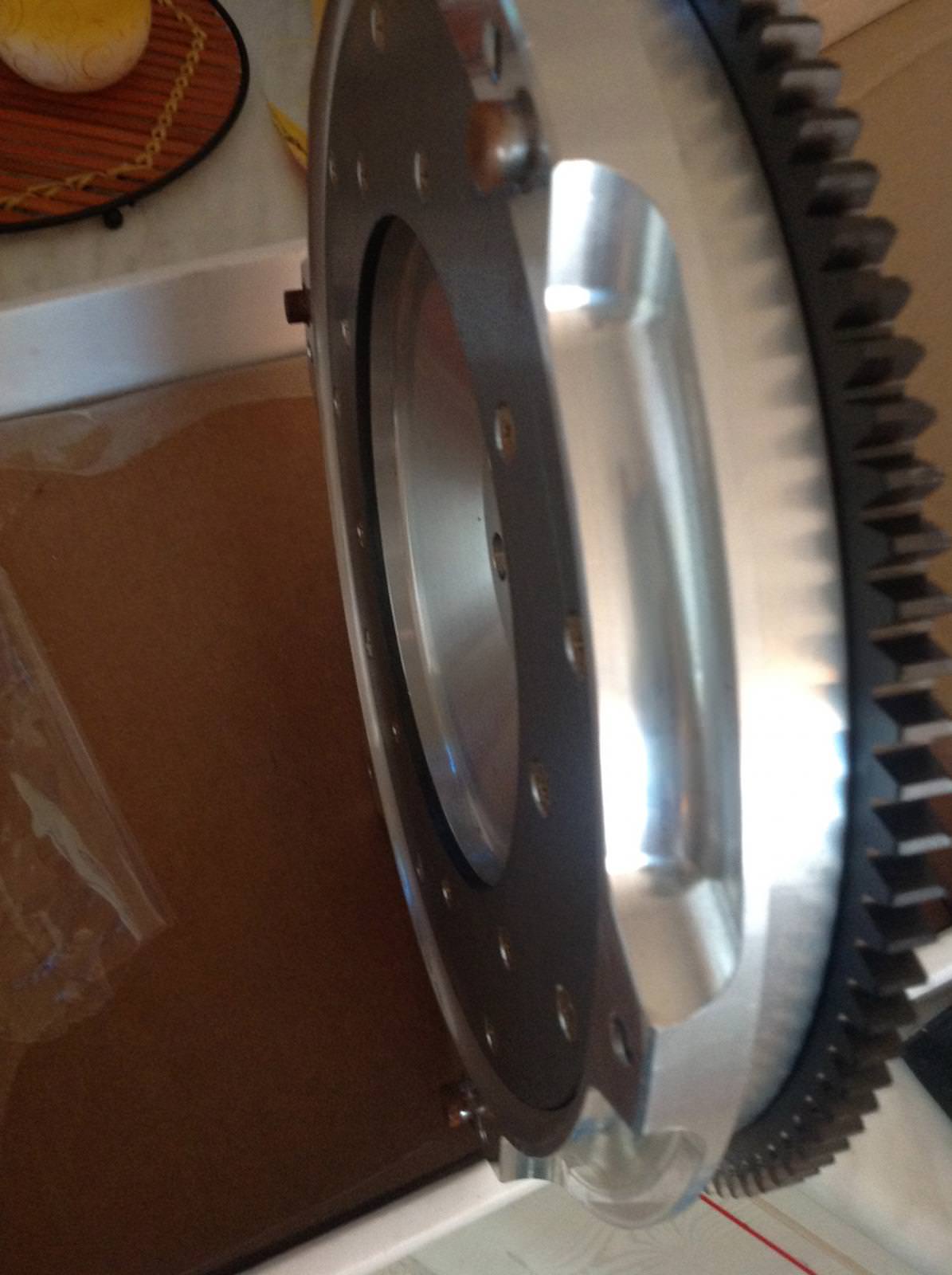

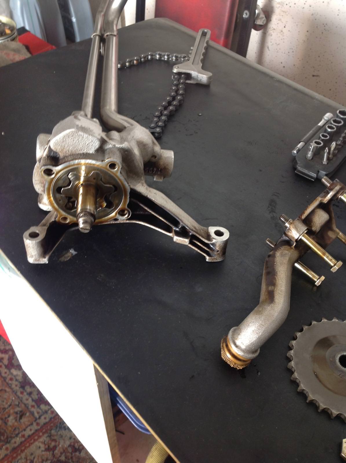

J'ai reçus mon volant moteur fidanza plus plein d'autres pièces. j'ai contrôlé ma pompe a huile, pas de rayure entre les chambres jeu de 3 centièmes sur l'engrenage pour moi c'est bon

Je préfère bleu motorsport lol si ça fait moche je sable de nouveau, n'empêche la galère pour nettoyer le sable, faut tous ouvrir, maintenant faut que je règle le co au ralenti car j'ai ouvert les vis de richesse d'air malgré les repères que j'ai fait et que j'ai compté les tours je suis pas sur du réglage donc elles sont toutes desserées de 1,5 tour
tu m étonne une sableuse ca aide pour décaper les piéces, les boitiers papillon bleu ca péte , j trouve ca stylé. c est quoi comme volant moteur??? sinon comme d hab du trés bon taf.
fidenza , désolé j avais pas vue.
Je suis assez content de ma cabine de sablage pour 100€ elle marche très bien

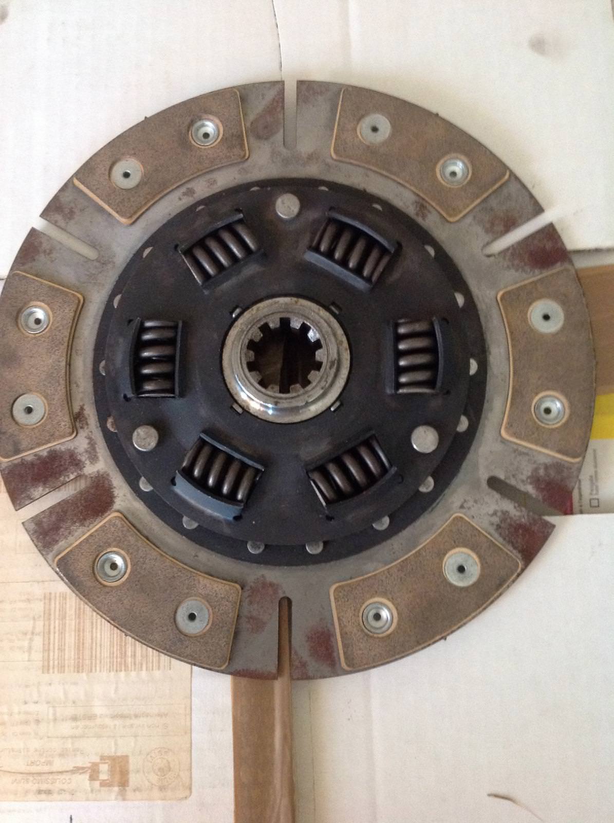

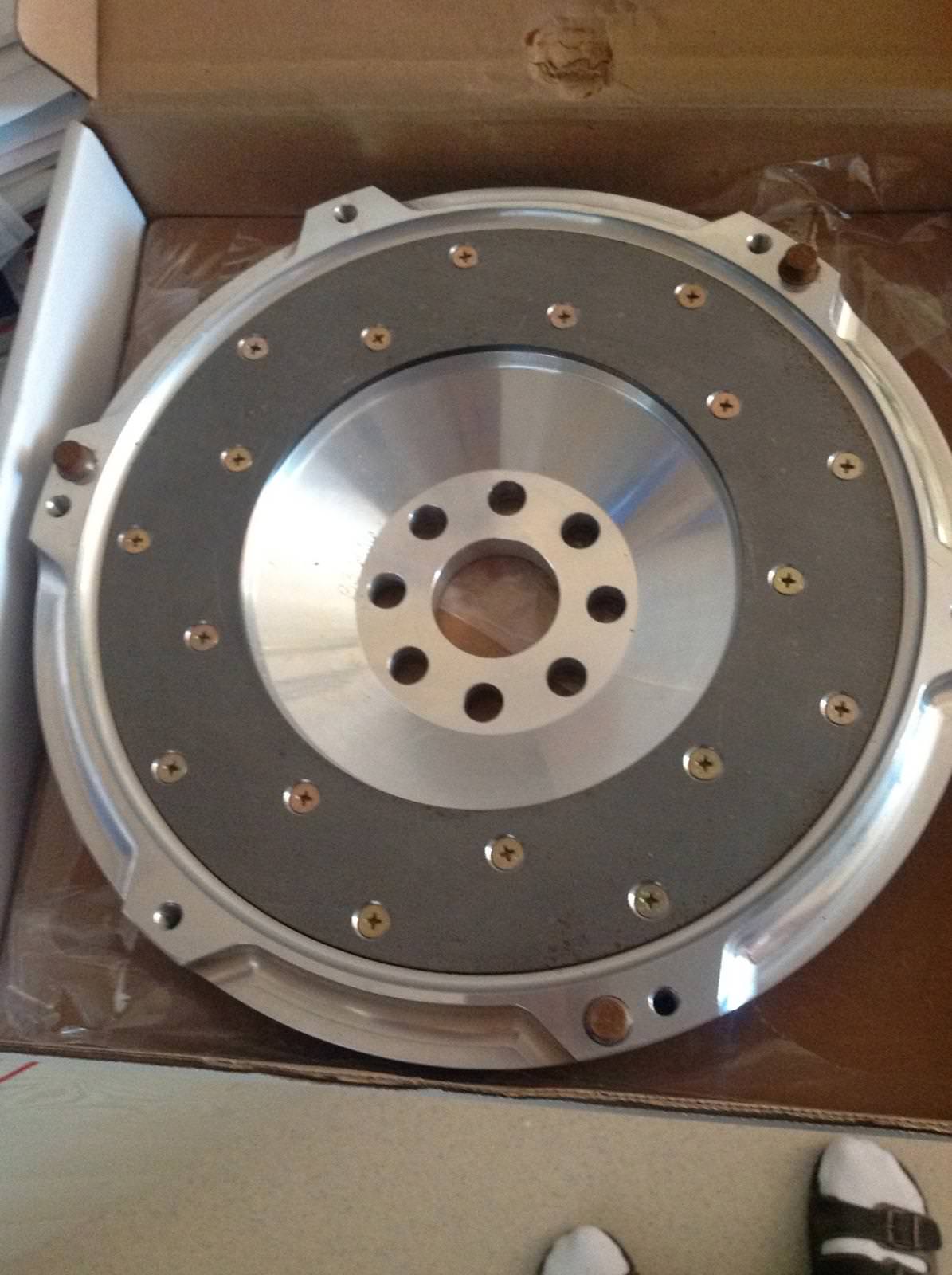

Bon voila doucement je commence le remontage du moteur et j'ai reçus mon disque d'embrayage
post-4539-0-25692600-1343471299_thumb.jp
post-4539-0-16349900-1343470603_thumb.jp
Bon courage vivement la suite
c'est quoi la marque et le modele du disque d'embrayage ?
En fait c'est un modèle m5
oui , M5 E34 3.6 je suppose mais as tu une marque , un modéle , une ref à donner , car je vais remonter mon bloc avec un volant moteur simple masse , et ça m'embete un peu d'etre sans amorti ...
AP ? Sachs? BMW ???
AP ? Sachs? BMW ???
En fait il vient d'un mec du forum il est d'occasion et je connaîs pas la marque
