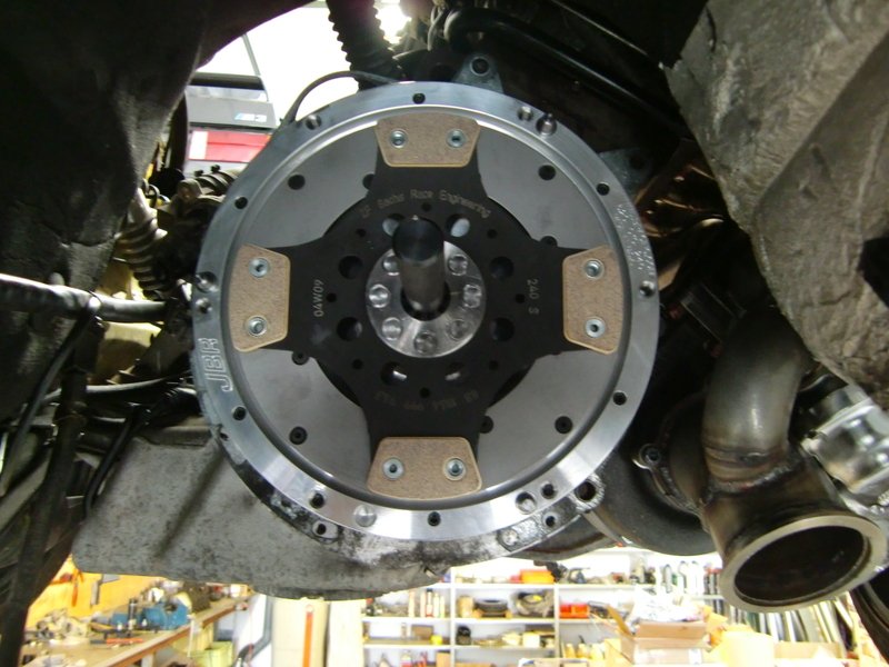

J'ai peut-être pas tout suivis, mais ton embrayage est plein ou c'est un 6 patins ?
Parce que rouler du 6 patins non amortis avec un mécanisme renforcé en daily, j'en doute fort ! Ou alors t'as tartiné ton disque de graisse.
Vu que la pression de la pédale est molle, c'est un mécanisme standard et surement avec un disque plein.
Il faut comparé ce qui est comparable, perso j'ai du 6 patins amortis avec meca renforcé, ben tu peux rêver de démarrer à 1000 tours en ville sans te faire secouer.
Je suis d,accord que l'effort n'est pas forcément démesuré par contre la progressivité ne peut plus être la même au niveau du point de patinage j'ai déjà essayé j'ai apprécié moyennement. De plus ma femme qui aimait bien prendre ma caisse roulera aussi avec je dois penser à sa guibole lol je préfère 6 patins amorties pour cela. J'attend aussi un mécanisme sachs renforcé, je suis content d'apprendre que l'effort ne change pas trop à la pédale
Tu peux mettre toutes les photos que tu veux, je ne te croirais pas, un embrayage 4 patins c'est fait pour embrayé d'un coup, si c'est pas ton cas, il a un problème !
Un embrayage 4 ou 6 patins n'a aucune autre utilité que de faire des départ arrêté.
Ou alors si vraiment t'as un couple gargantuesque qui ne passerai pas avec un embrayage plein.

Edit: D'ailleurs si je regarde chez ACT ( marque de mon embrayage ) le 6 patins amortis ou non et le 4 patins encaisse le même couple max soit 740Nm.
La différence c'est la brutalité de l'engagement, le 4 patins non amortis étant principalement destiné au course de drag.

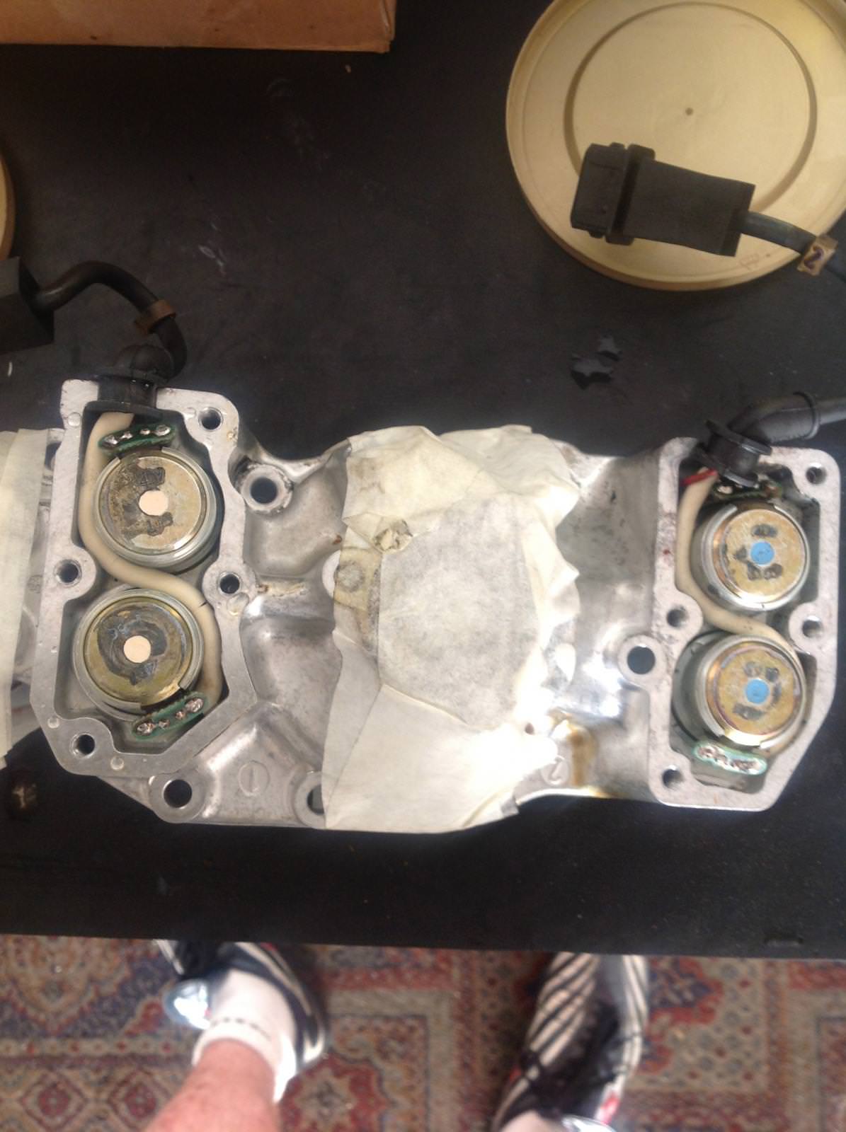

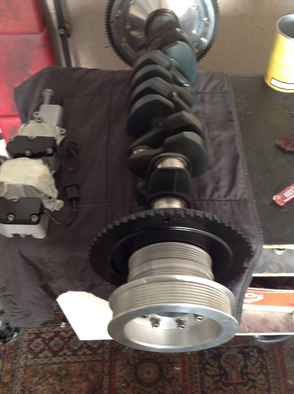

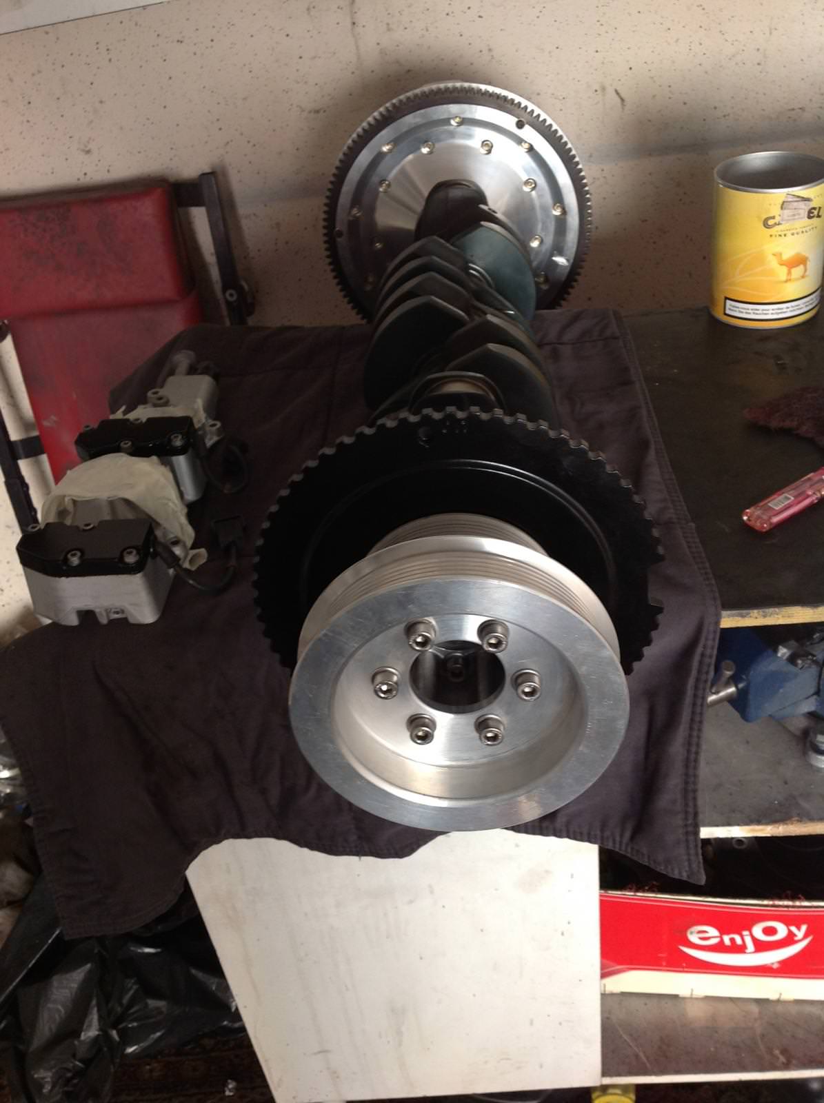

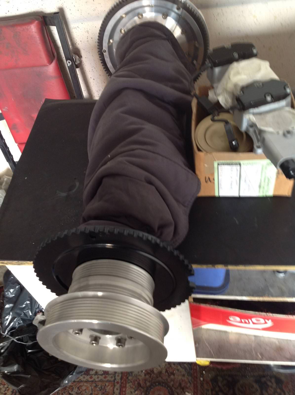

Sinon quelques news mon vanos est en pièces je suis en train de voir pour les joints internes. Mon vilebrequin est prêt a être équilibré manque plus que le mécanisme renforcé sachs que j'attend. Sinon ben je suis en vacance seulement 1 semaine super lol il font franchement chier au taf obligé de décaler mes vacances encore et encore

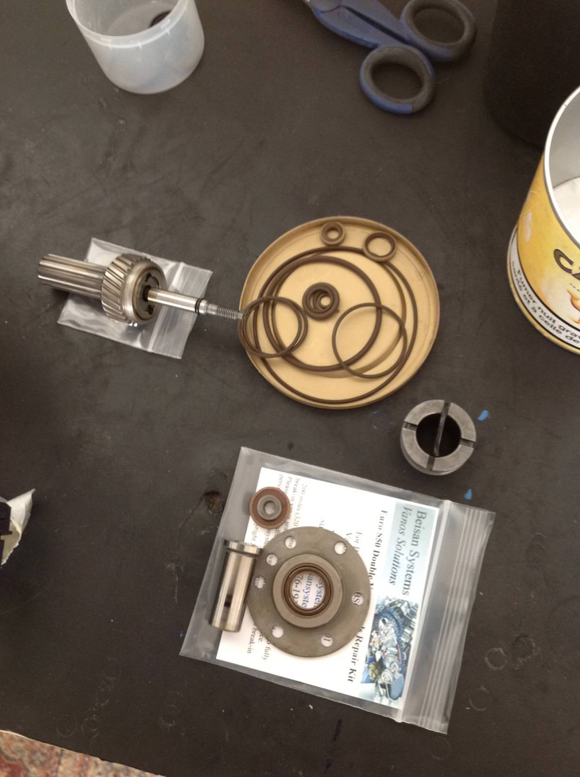

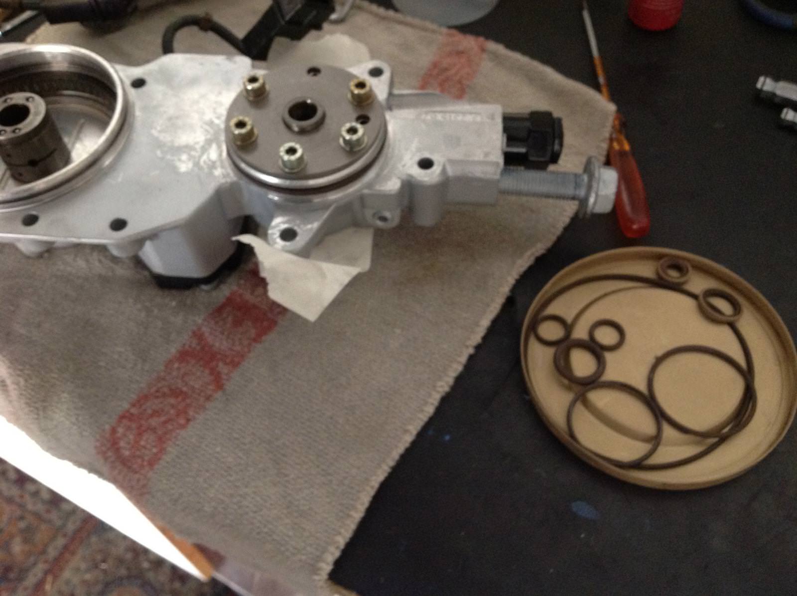

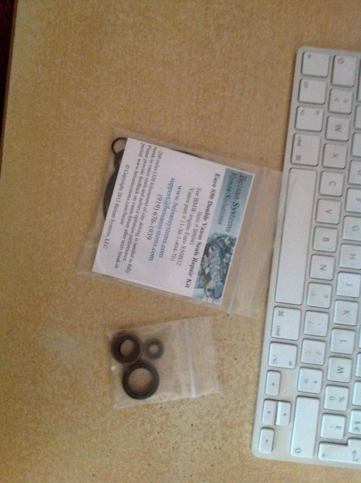

Je suis toujours bloqué pour le remontage du moteur, j'ai pas encore reçu le mécanisme d'embrayage renforcé donc je peux pas faire équilibré mon vilebrequin. Sinon j'ai reçu les joints en viton pour le vanos de chez BEISAN 80€ tous frais confondu. Il est remonté et attend plus que sa copine la culasse.
