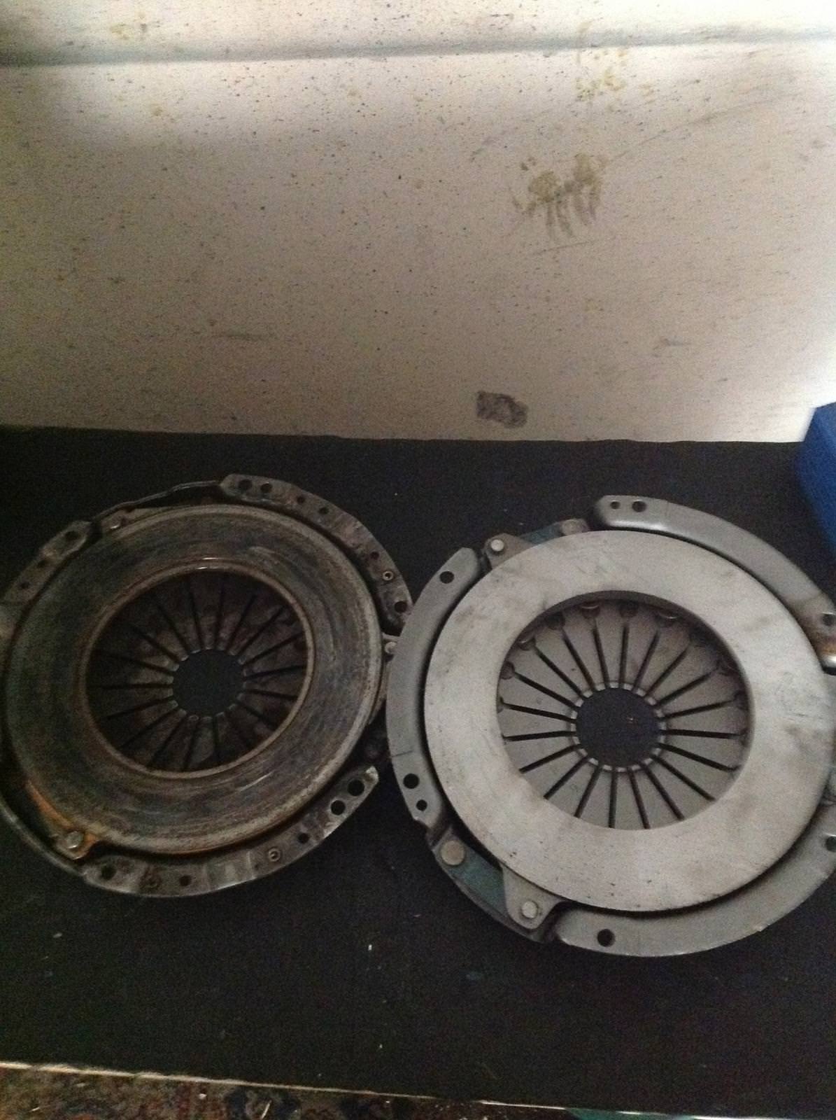

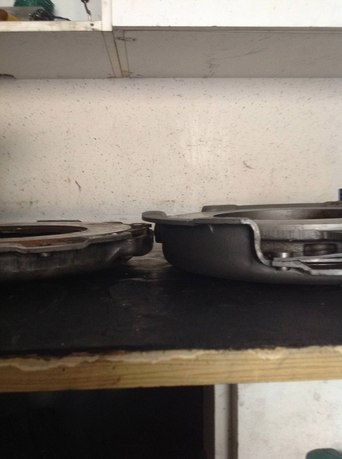

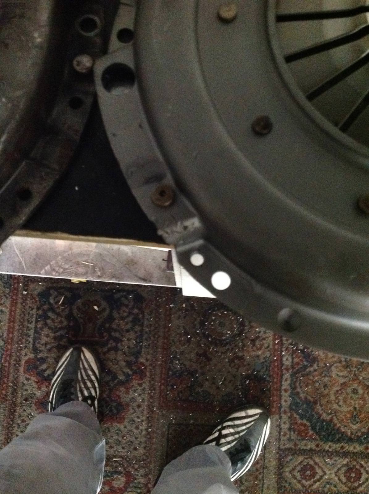

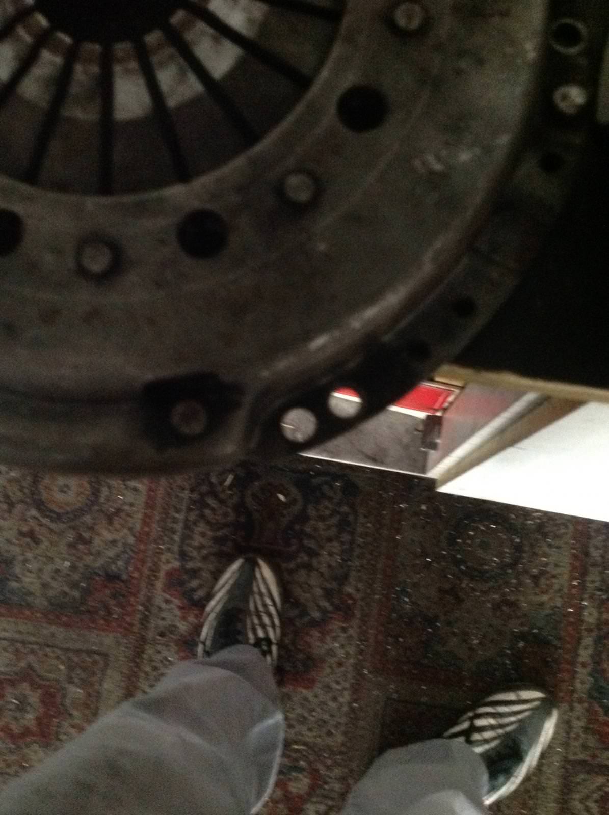

Franchement ras le cul d'attendre, je risque de devoir partir et tout laisser de côté pour 2 ans car si je dois partir c'est 4 retour par ans donc elle va bien pourir dans mon garage car j'ai encore plein de taf pour la finir. Donc aujourd'hui je renvois le mécanisme à NSB impossible de les joindre comme DAB boîte vocal de merde et pas de réponse au mail. A gauche l'ancien mécanisme bien attaqué et a droite le nouveau. Je dirais qu'il s'agit d'un mécanisme de M5 à confirmer bien sur, des avis?

Bon courage te décourage pas

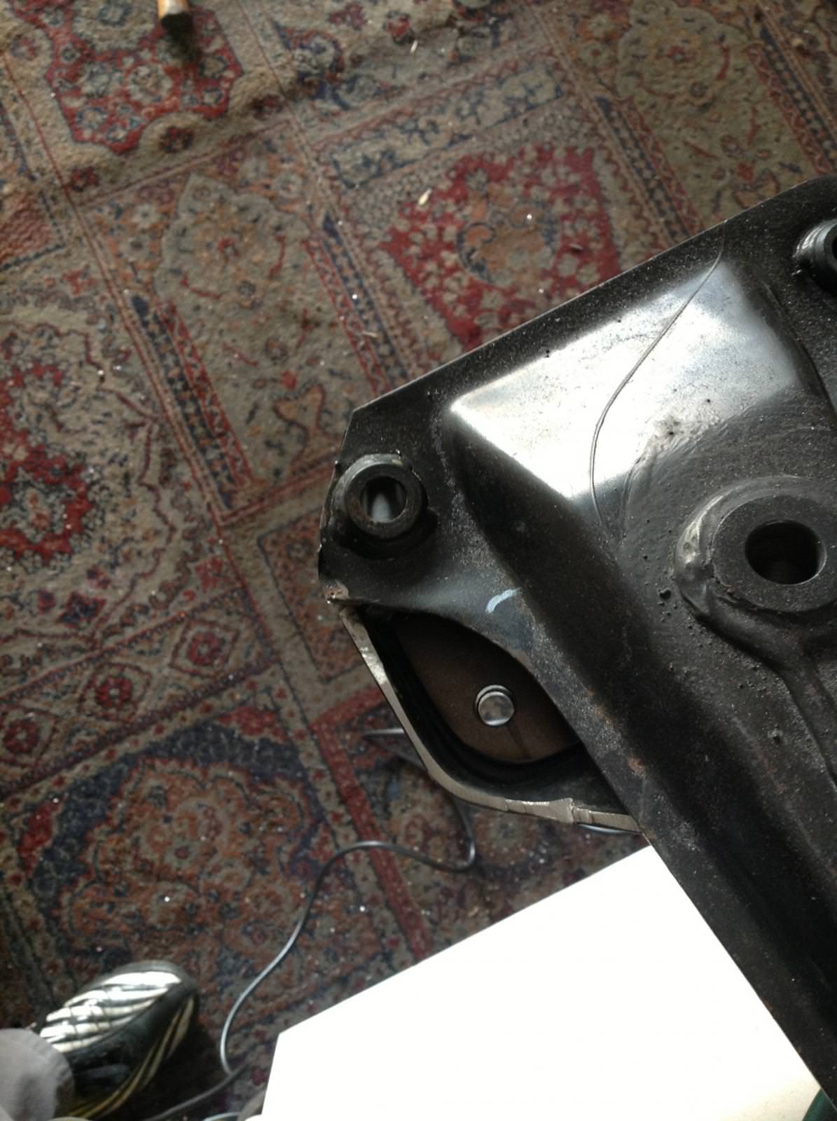

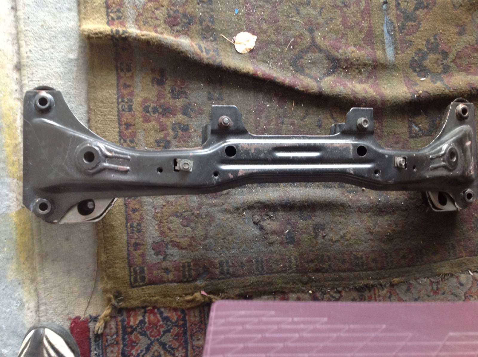

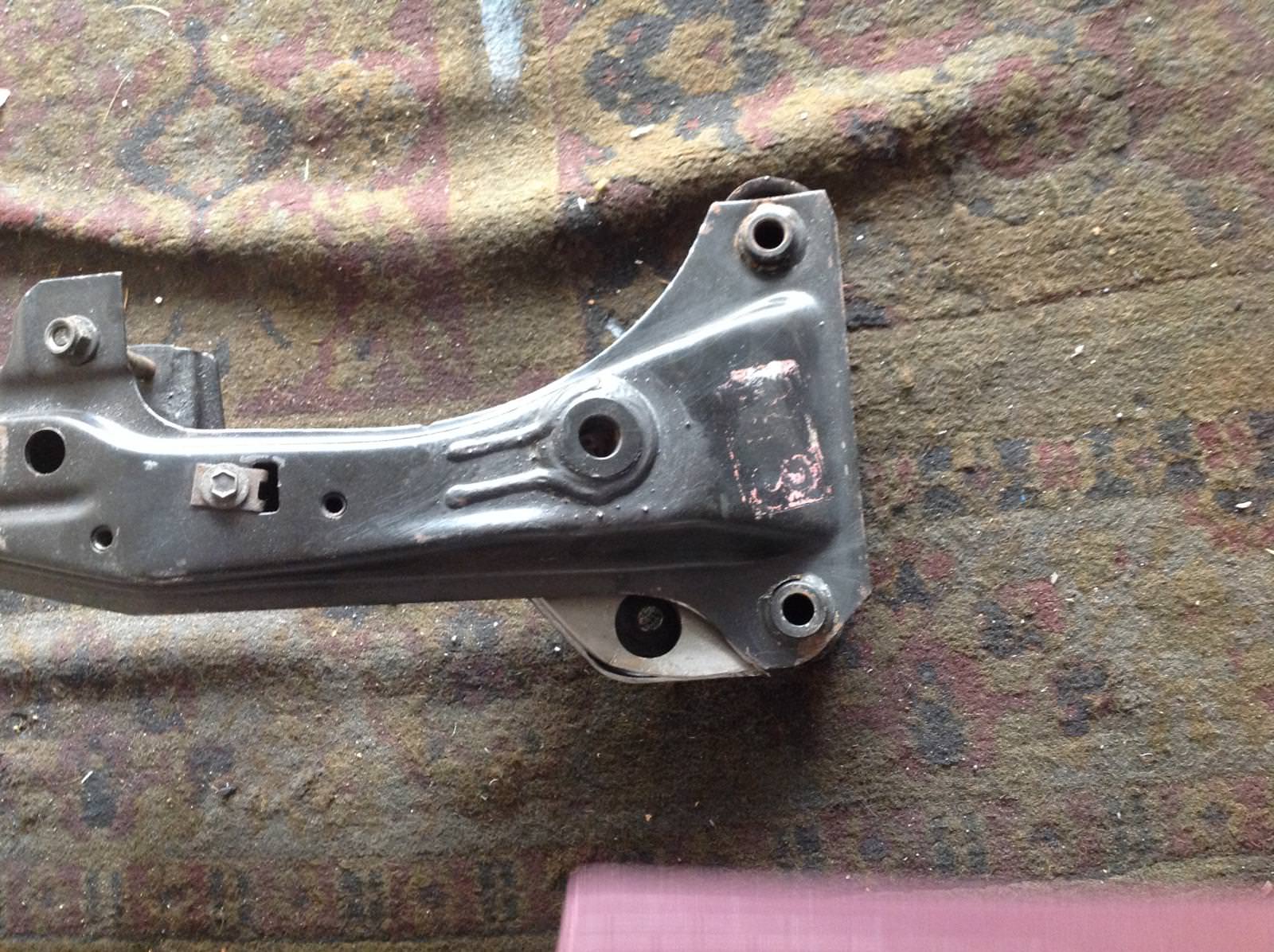

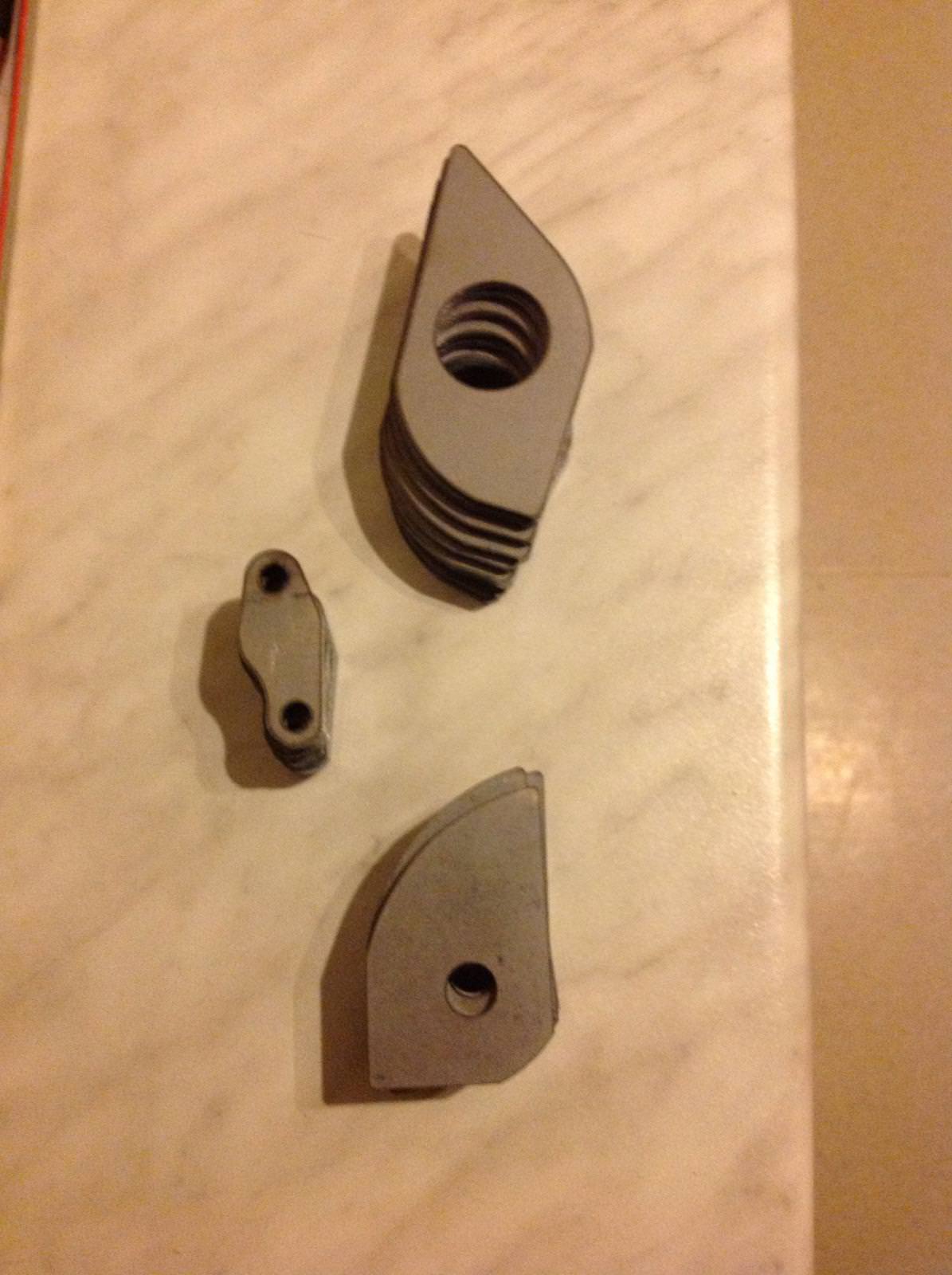

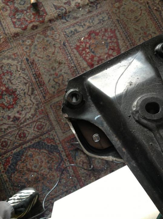

Donc quelque news, j'ai commandé le mécanisme chez sachs directement et il devrait arriver rapidement, vivement l'équilibrage de vilebrequin devis reçus pour 250€ donc un prix correct . Sinon j'ai mes renforts pour la traverse moteur reste plus qu'a les souder. J'ai également découpé la plaque pour boucher le tuyau rigide de la pompe a air sur la culasse.

encore du bon boulot laurent :nickel8:
impec sa tu as découpé la plaque dans quoi pour reboucher ta pompe a air?
decoupe laser dans du 4mm, si tu en veux un envoi un mp j'en ai fait couper 6 donc il m'en reste 5
