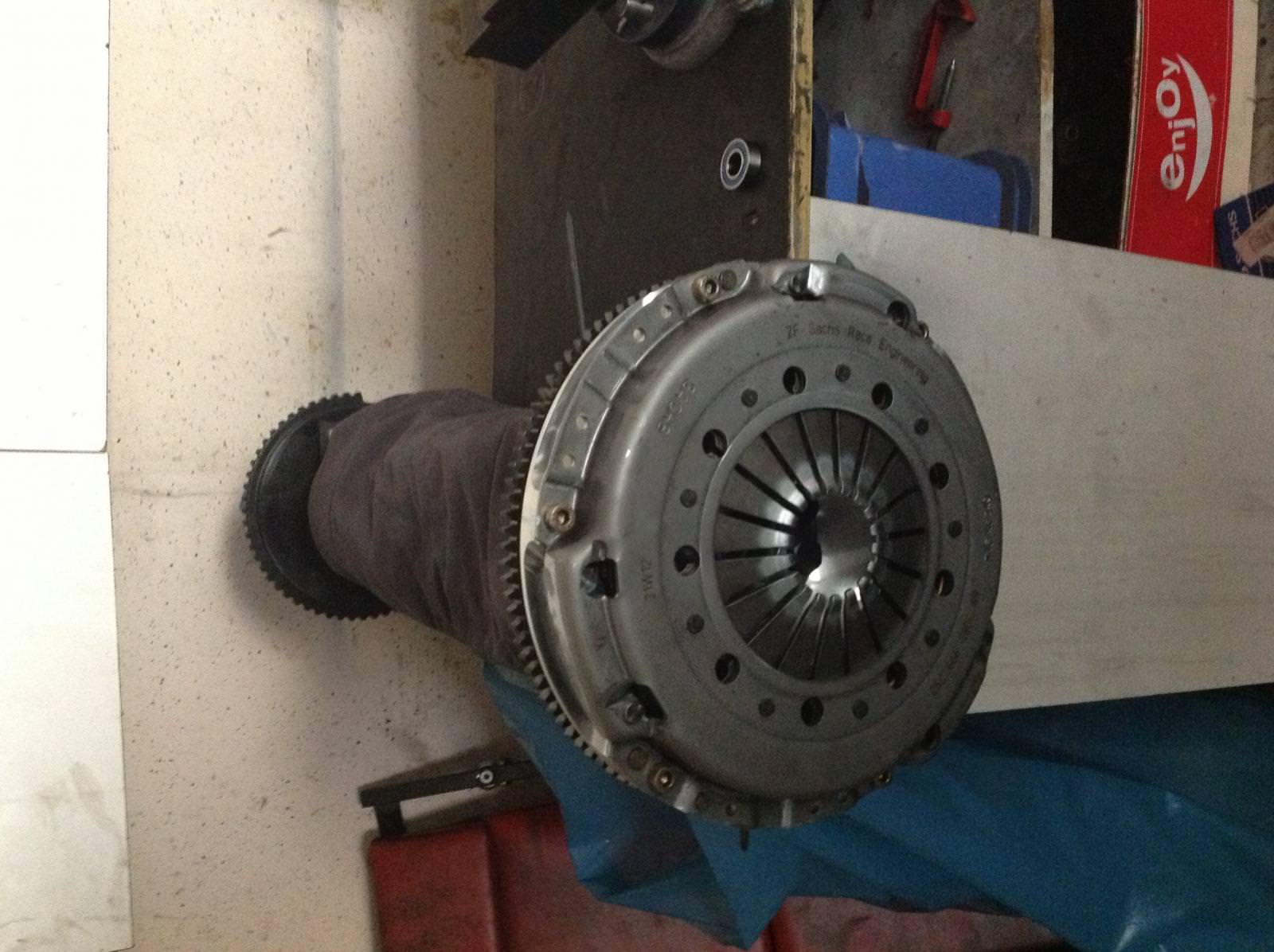

Enfin, j'ai mon vilebrequin équilibré prêt à être monté.
Donc le vilebrequin seul = équilibrage parfait
vilebrequin + mes poulies que j'ai usiné = équilibrage parfait
vilebrequin + volant moteur + poulies = très léger déséquilibre
vilebrequin + volant moteur + poulies + mécanisme d'embrayage = déséquilibre plus important
Donc en conclusion, il a juste retiré du poids sur le mécanisme d'embrayage et maintenant toute la ligne et au petit oignon

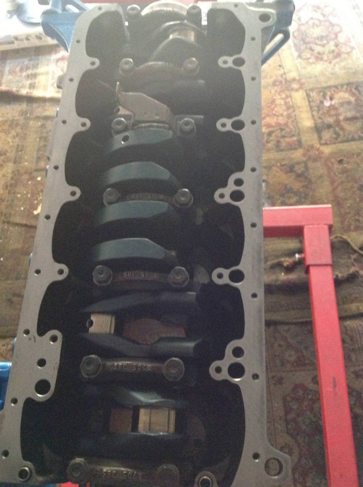

Enfin, c'est parti pour le remontage donc mise en place du vilebrequin avec nouvelles vis et coussinets jaunes
post-4539-0-97544000-1351245362_thumb.jp

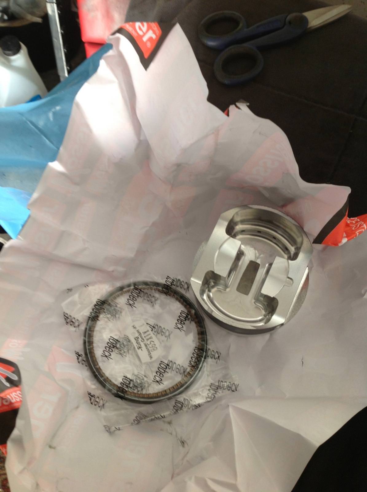

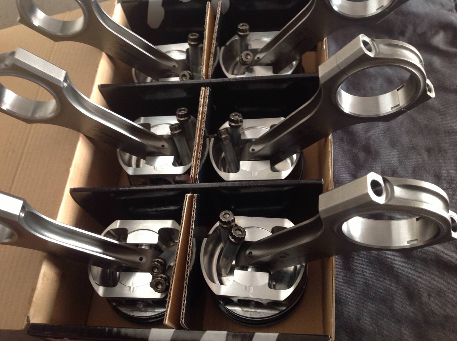

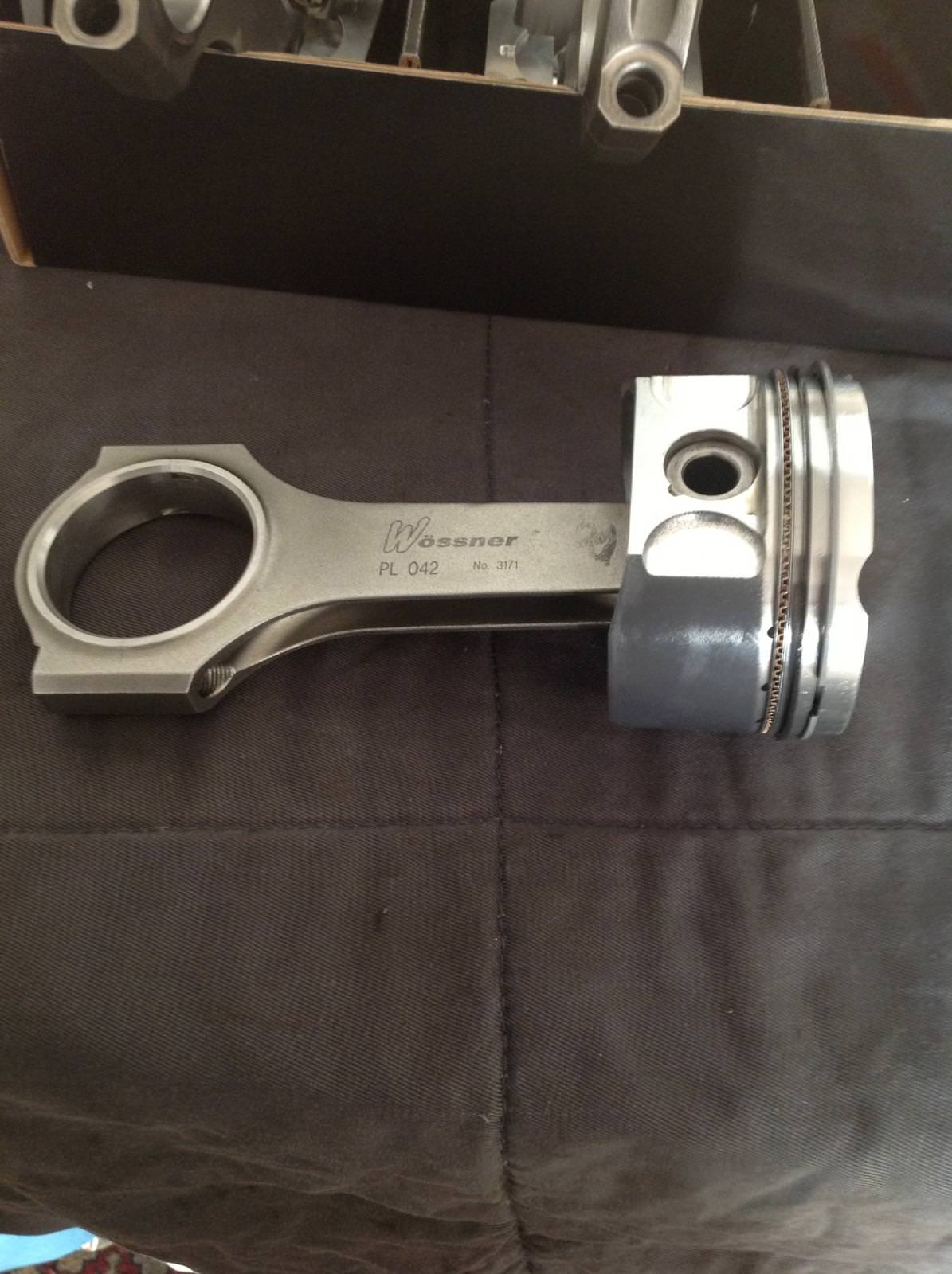

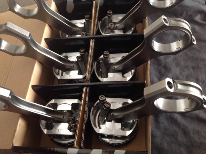

Prémontage des pistons, la segmentations plus les bielles
post-4539-0-13593900-1351245460_thumb.jp
post-4539-0-83793100-1351245475_thumb.jp
post-4539-0-76505700-1351245490_thumb.jp

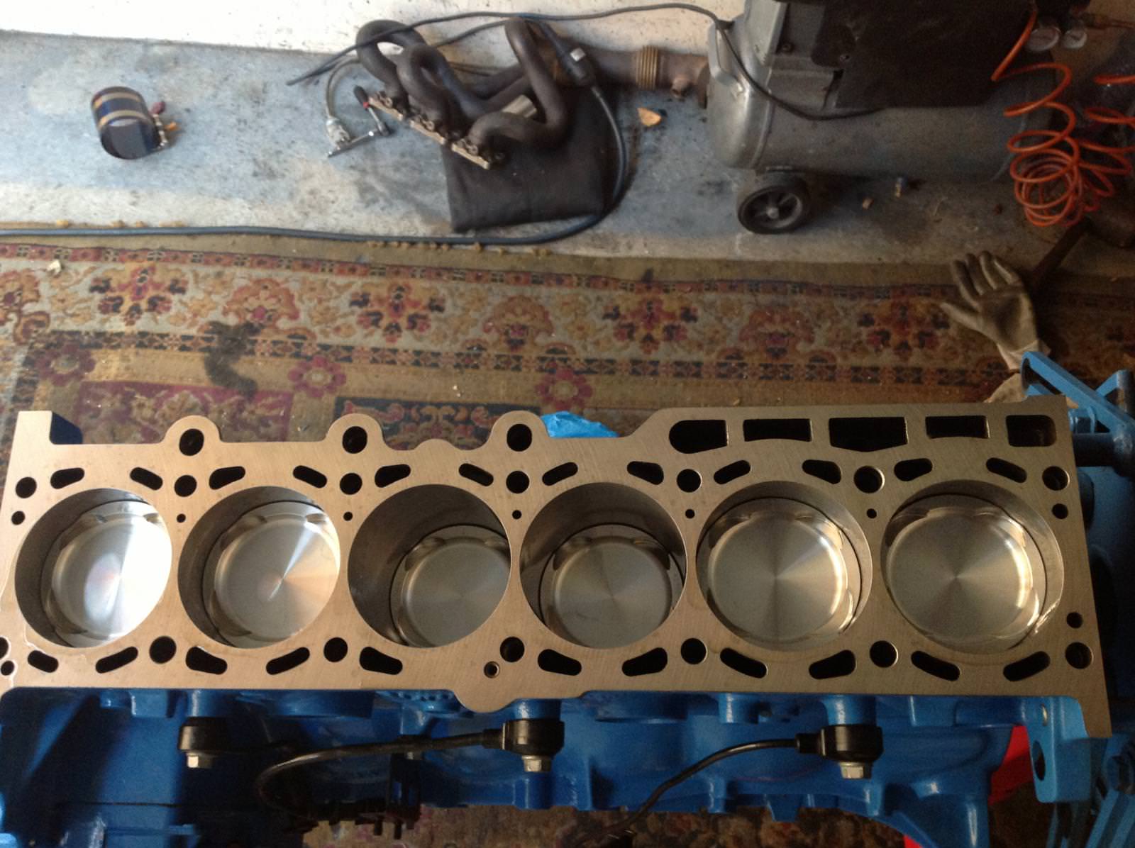

Mise en place des pistons dans le bloc puis serrage au couple de l'ensemble avec les coussinets VAC motorsort. La, j'ai franchement galèré car l'outil de compression des segments (voir par terre sur la photo) avait du mal avec les petits segments du racleur d'huile. Apres serrage, le vilebrequin tourne parfaitement, le jeu aux bielles est comme il faut.

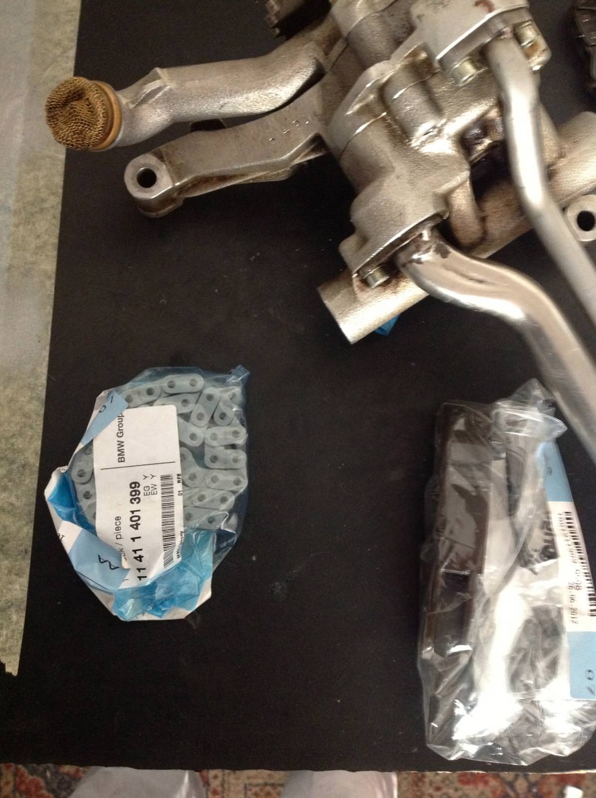

Ensuite remontage de la pompe à huile avec la nouvelle chaine plus le nouveau tendeur de chaine.

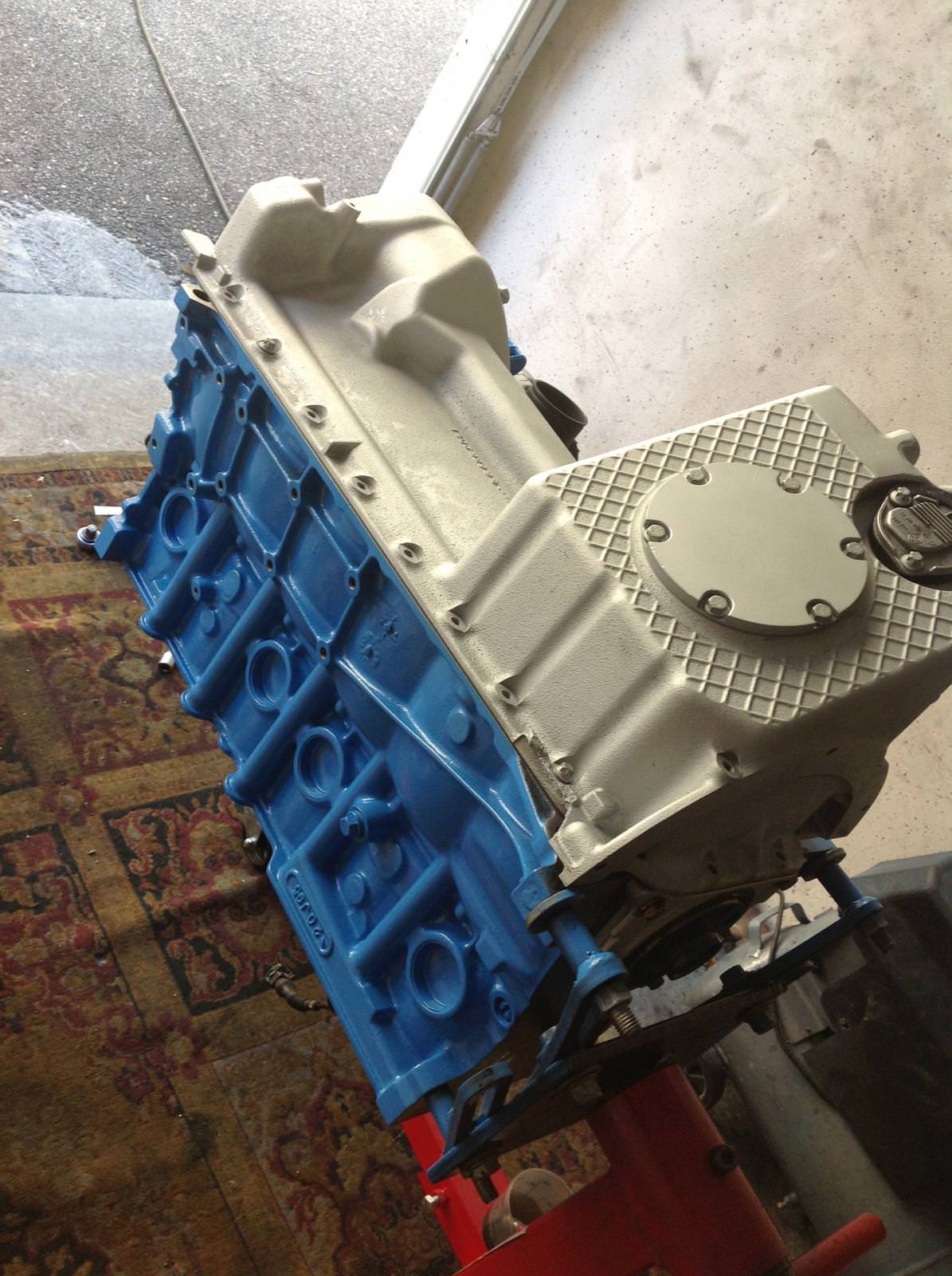

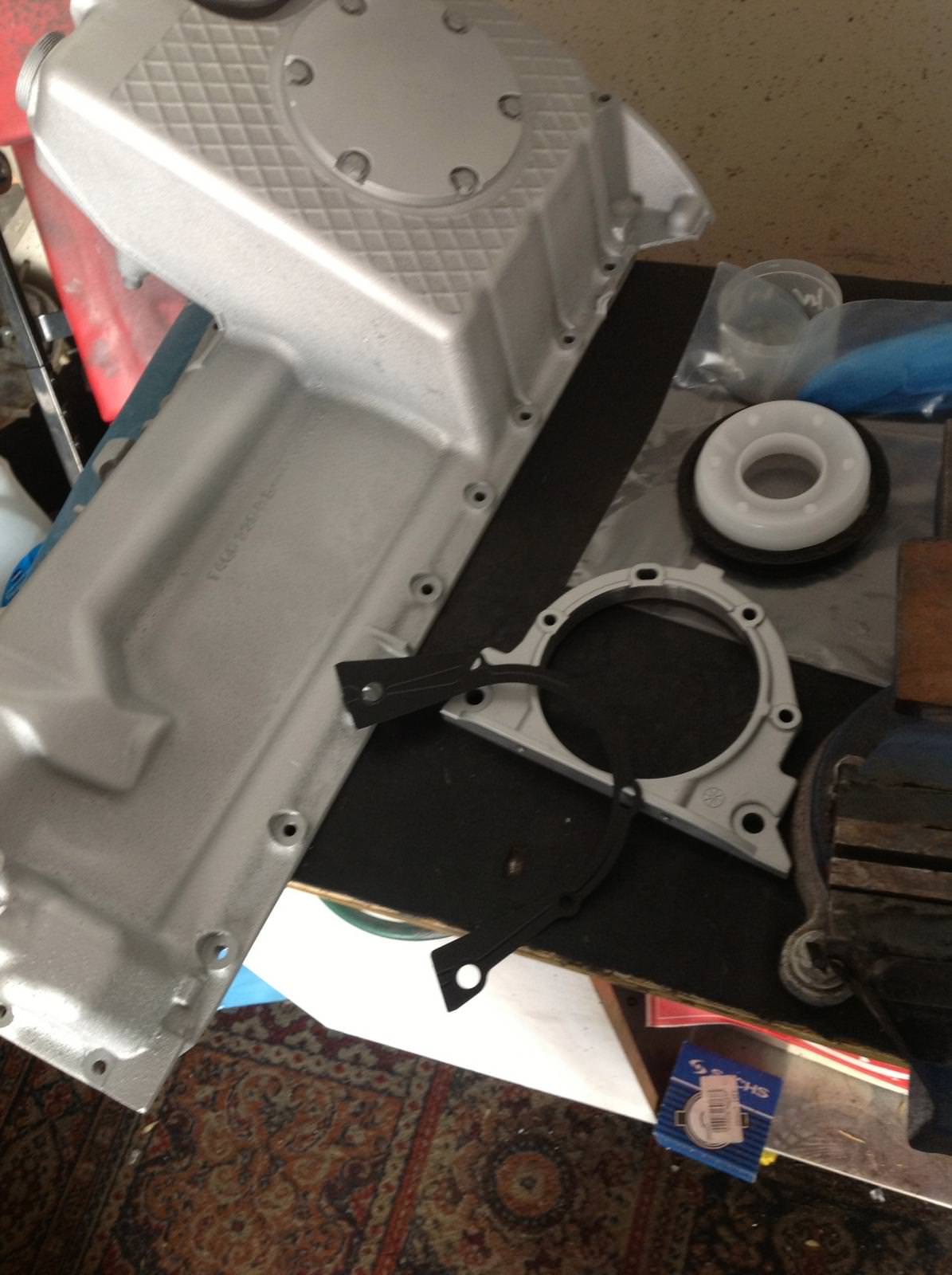

Mise en place du carter coté embrayage avec les nouveaux joints et le nouveau joint spy du vilebrequin
post-4539-0-88058500-1351246305_thumb.jp

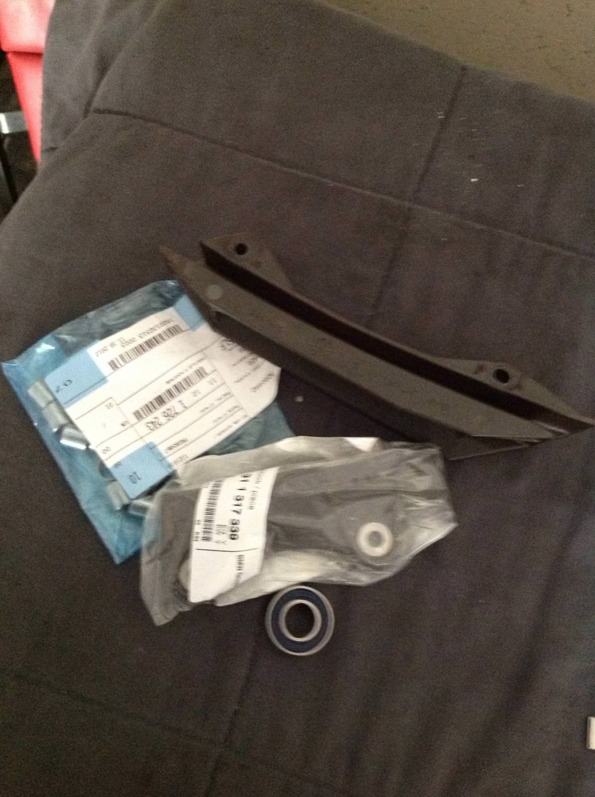

Prémontage du carter d'huile histoire d'éviter que la poussière n'entre, en fait il me manque les tendeurs et la chaine de distribution donc je peux pas mettre le carter coté distribution pour l'instant. put***n 312€ les 2 tendeurs avec ma remise, il abuse bien BMW sur les pieces lol
post-4539-0-45133000-1351246585_thumb.jp
sinon j'ai déjà reçu les 2 glissières fixes de la chaine de distribution
post-4539-0-94480900-1351246694_thumb.jp

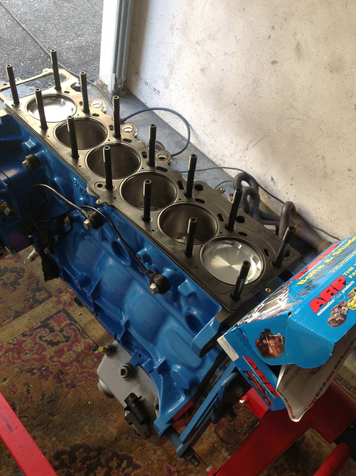

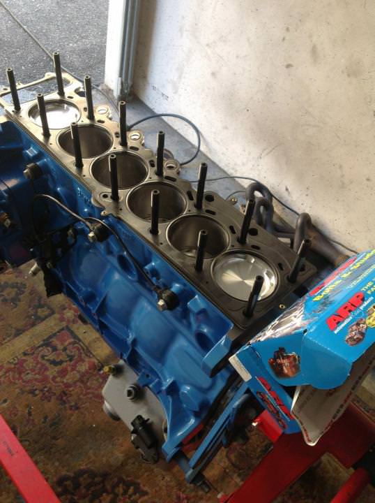

Mise en place de la visserie ARP de la culasse avec le joint cometic, manque plus que la culasse lol.
Sinon, pour répondre à mon problème en raison de l'usinage du plan de joint du bloc moteur -0.3mm et mon joint cometic de 1.6mm au lieu de 1.74MM donc perte de 0.5mmm ben les pistons dépassent de 0.9mm maxi donc pas de risque de toucher la culasse par contre mon rapport volumique est modifié, je passe d'un RV 8.5 a 8.96 avec cette perte (calcul théorique tenant compte de la perte de 0.5mm) donc maintenant je suis plus proche d'un RV de 9 que de 8.5
ha oui j'oublie juste de dire que toute la visserie standards est passée en 10.9
post-4539-0-39406400-1351246821_thumb.jp

On dirai que tout est neuf avec ta peinture bloc c est impeccable
Bon taff. Pour le rv:9 ca ce rapproche des mémes pistons qui sont livrés dans le kit stage 3 rms , donc aucun souci.
