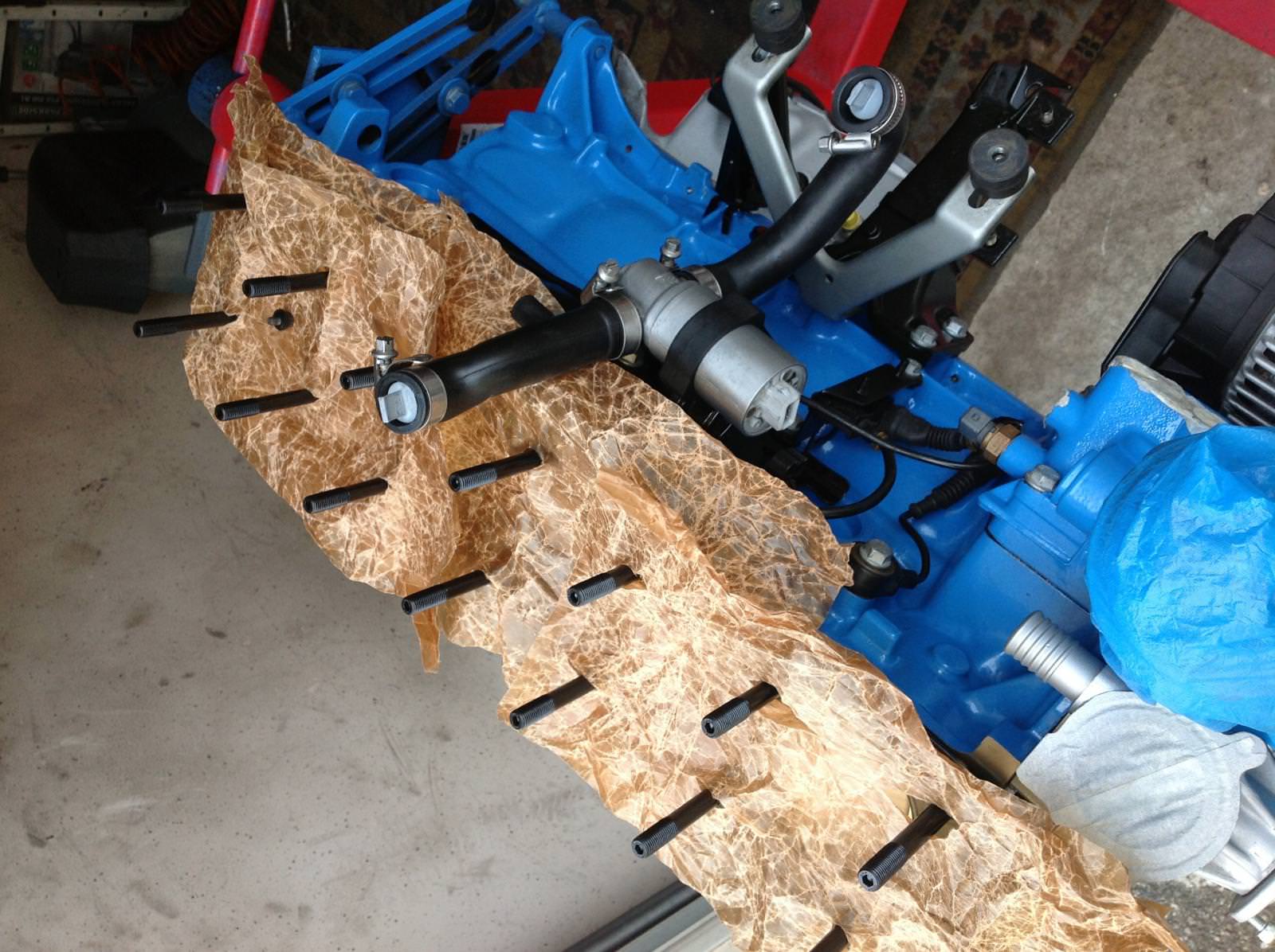

N'empêche après autant de temps avec le bloc moteur quand tu remonte tu réfléchis bien car y en a des pièces quand même pas facile de se rappeler de tous les emplacements de chaque chose autant de temps après

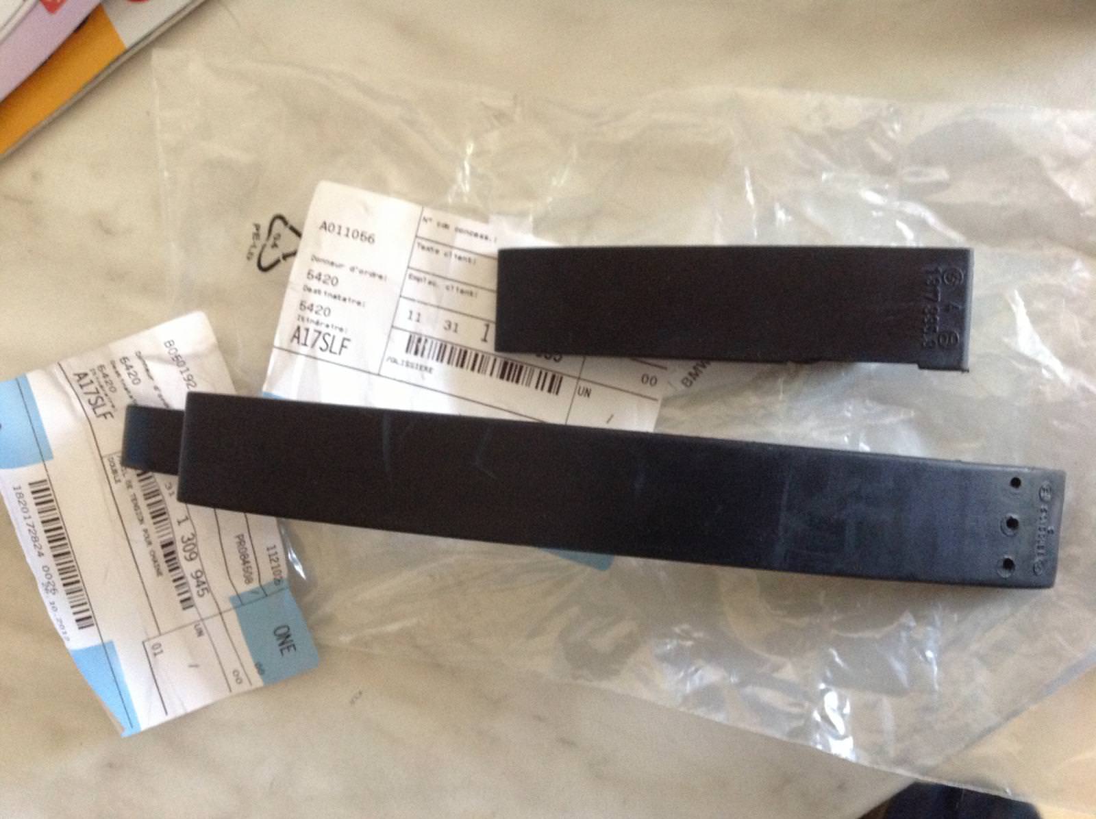

Voilà les tendeurs de la chaîne, manque que la chaîne et toute la distribution est neuve. Donc après remontage de la culasse, mesure des pastilles de soupapes puis remontage et calage du vanospost-4539-0-79338100-1351854060_thumb.jp

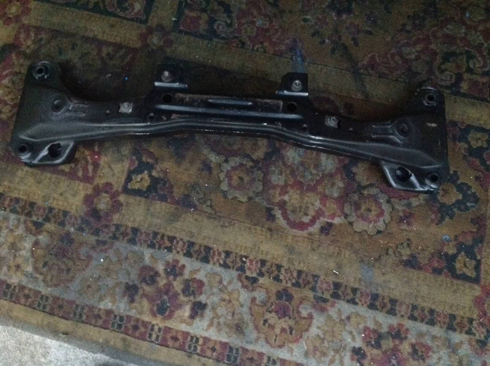

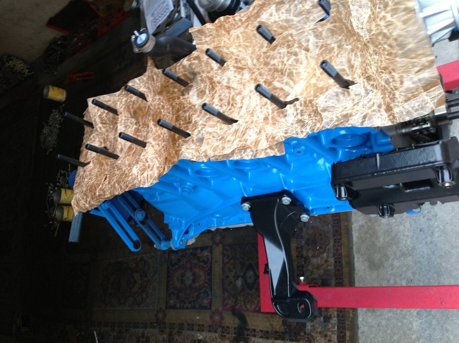

Ma sableuse est largement amortie c'est sûr, toute les pièces ont étaient décapé puis repeinte avec de la poudre au four, déjà que je travaille que sur du produit neuf je voulais pareil pour mon moteur. J'ai aussi ma réputation a défendre au taf lol même si tout ne se voit pas, par contre si j'ai des fuites la localisation sera beaucoup plus facile. Sinon j'ai fini de souder les renforts de la traverse reste plus que la peinture à refaire.
post-4539-0-06577700-1352239362_thumb.jp
post-4539-0-45630000-1352239290_thumb.jp
Sinon maintenant il me reste à ajuster les collecteurs aux conduits d'échappements de la culasse pour enfin terminer le remontage donc le dremel va de nouveau tourner pour de long après midi

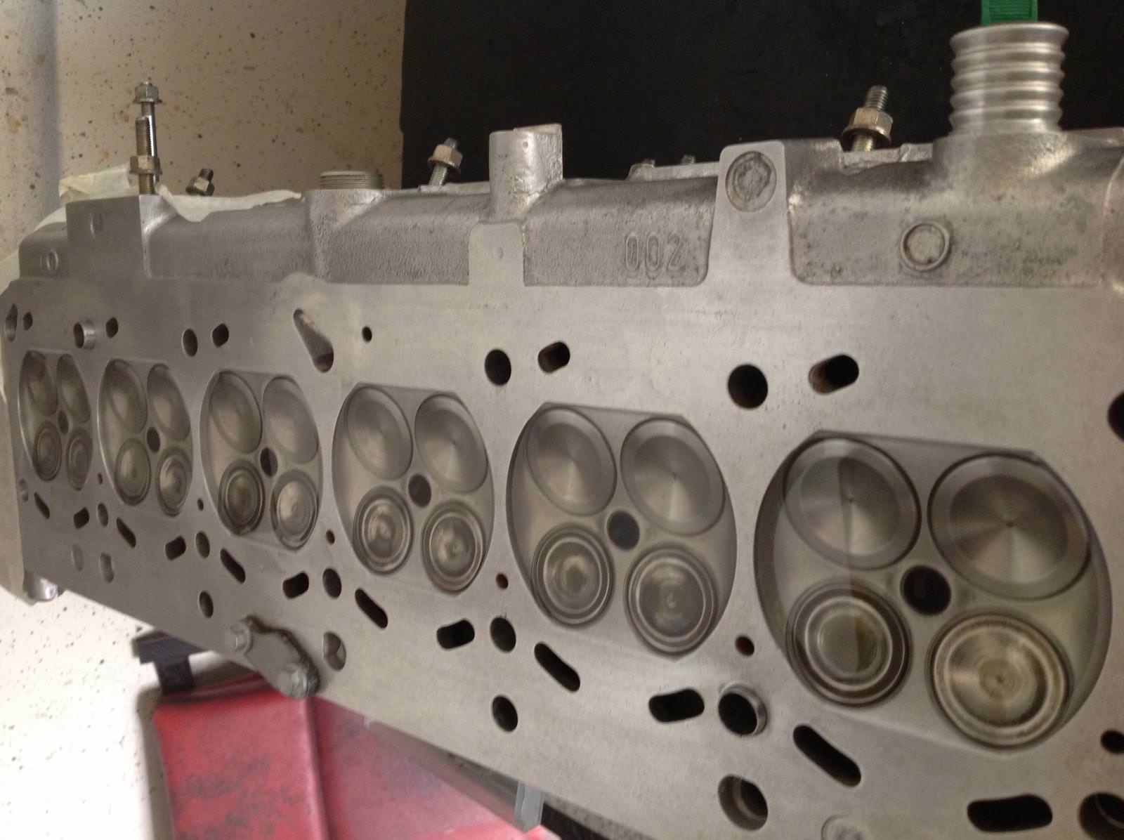

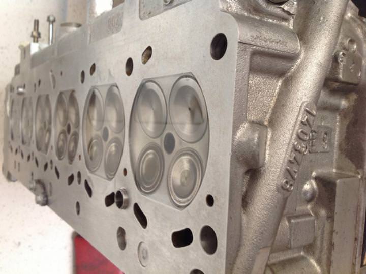

Des photos de ma culasse avec le liquide de test pour l'étanchéité des soupapes pas une goutte n'a traversé
Beau boulot comme d hab hâte de la voir tourner
Rien que par le faite de la méticulosité que tu apportes a tout vérifier je suis sur qu'elle vas faire mal.
A mon avis 90% des "préparateurs" ne porte pas autant de soins a la prépa qu'il facture des dizaines de milliers d'euros a l'heure client
Tu as raison mais si je dois facturer toute les heures passées devant mon ordinateur pour dessiner les pièces plus les heures de fabrication et d'usinage avec mon taux horaire je suis sûrement plus chère lol
Sans même parler de la réalisation des pièces sur mesure car ca tu avais pas le choix vue que tu n'a pas acheter un kit plug and play, rien que le teste d'étanchéité a mon avis personne le fait ou alors faut aller ou chez un petit préparateur passionné ou chez les très grands .. entre les 2 dois y avoir que du vide.
