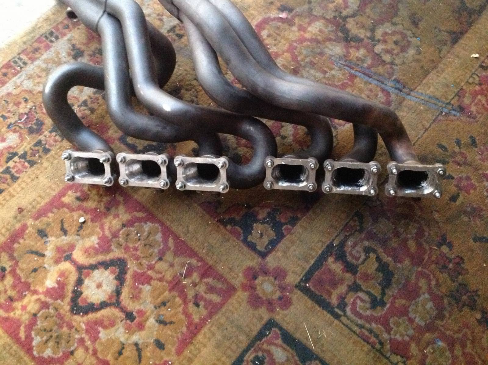

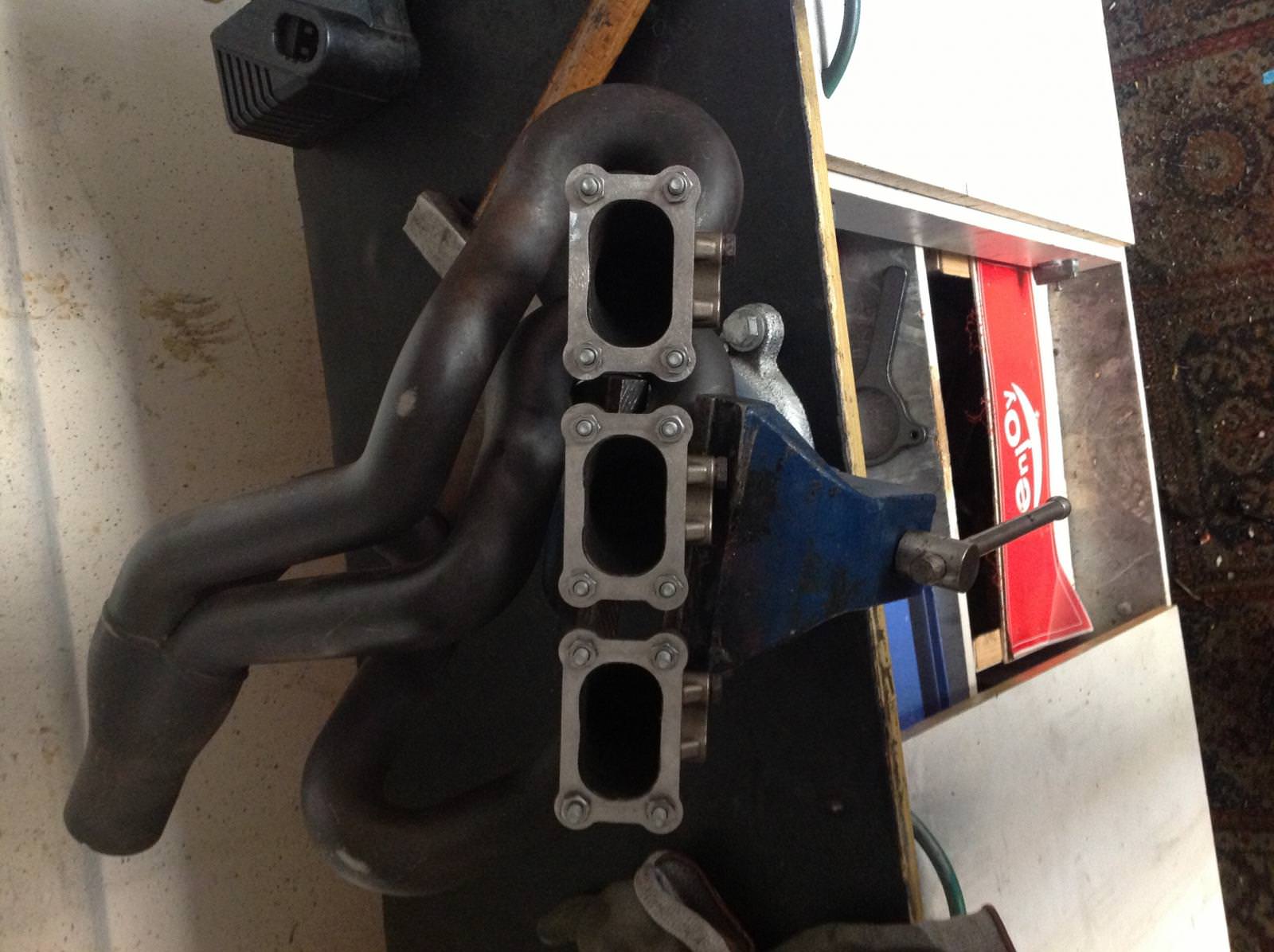

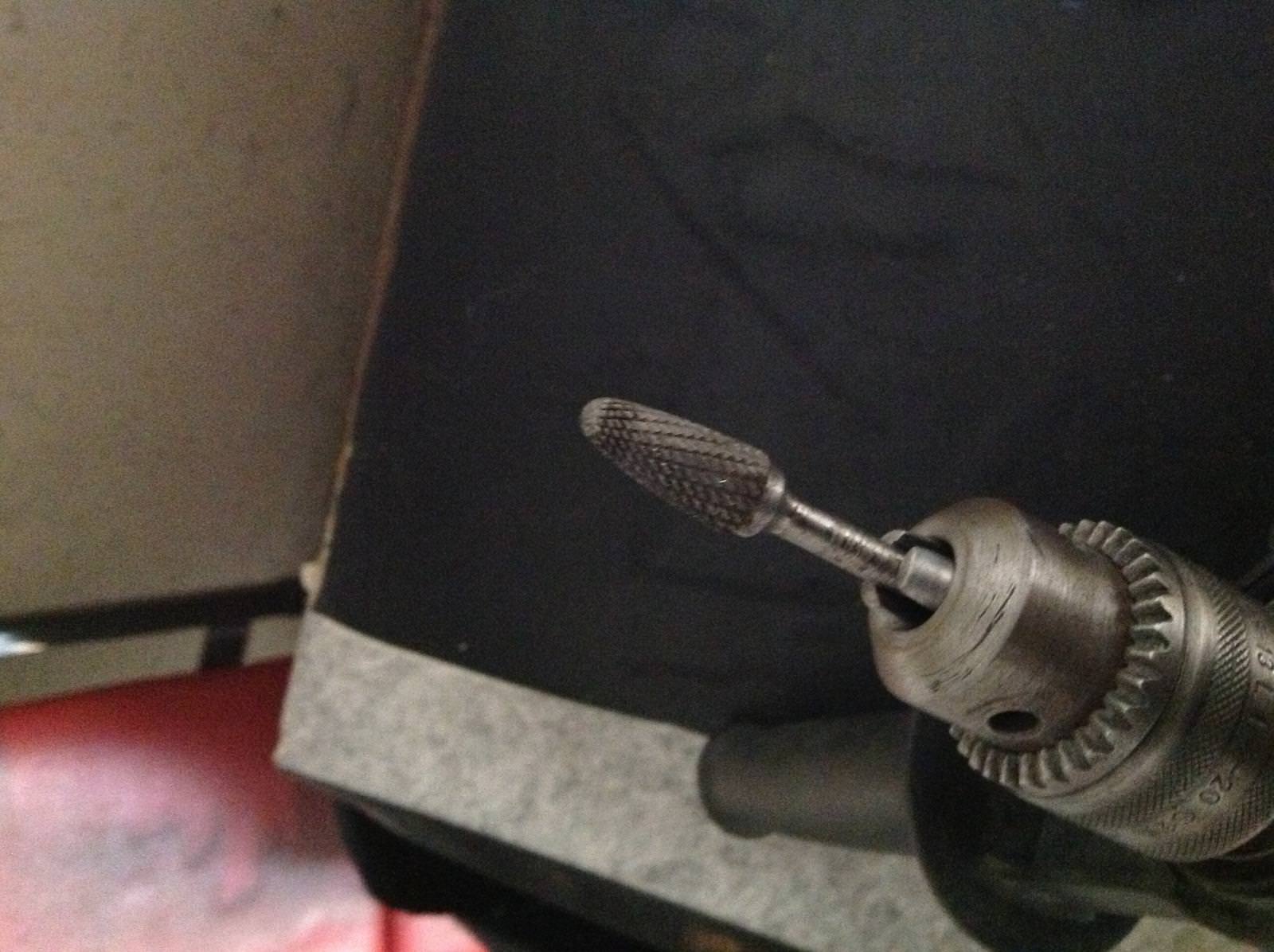

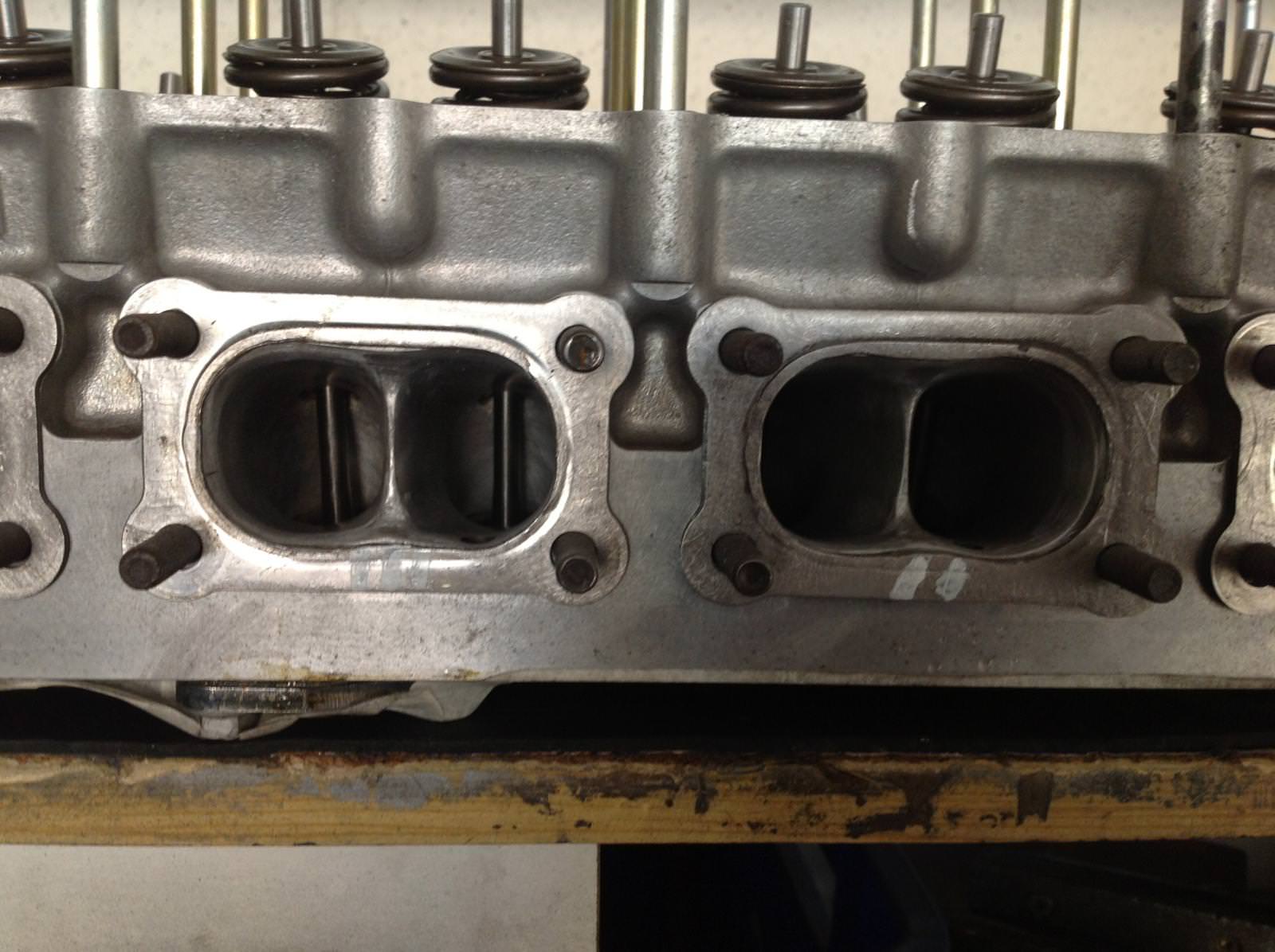

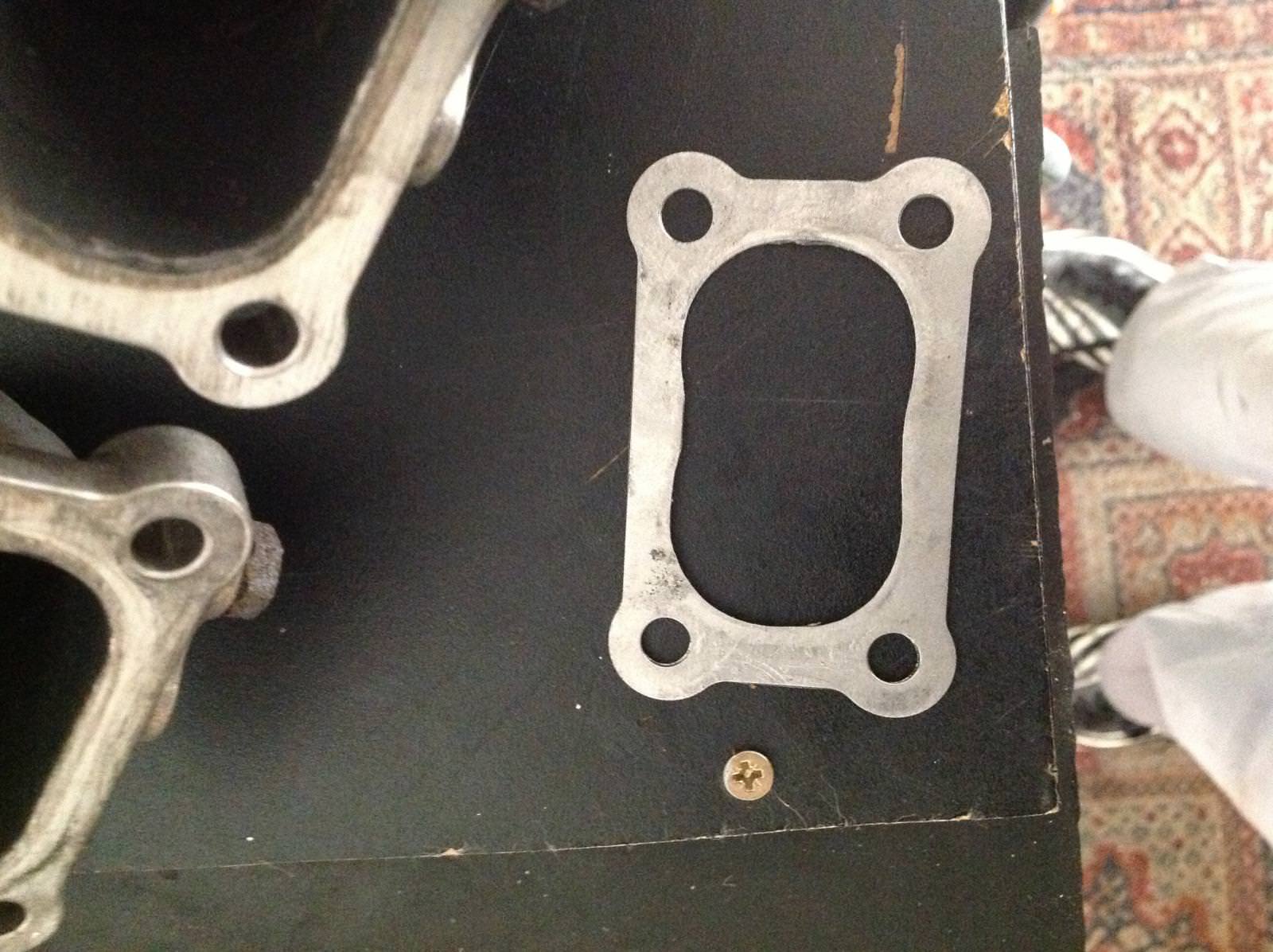

Donc voilà, mon collecteur d'échappement est ajusté à la culasse reste plus qu'à trouve des joints pour l'échappement

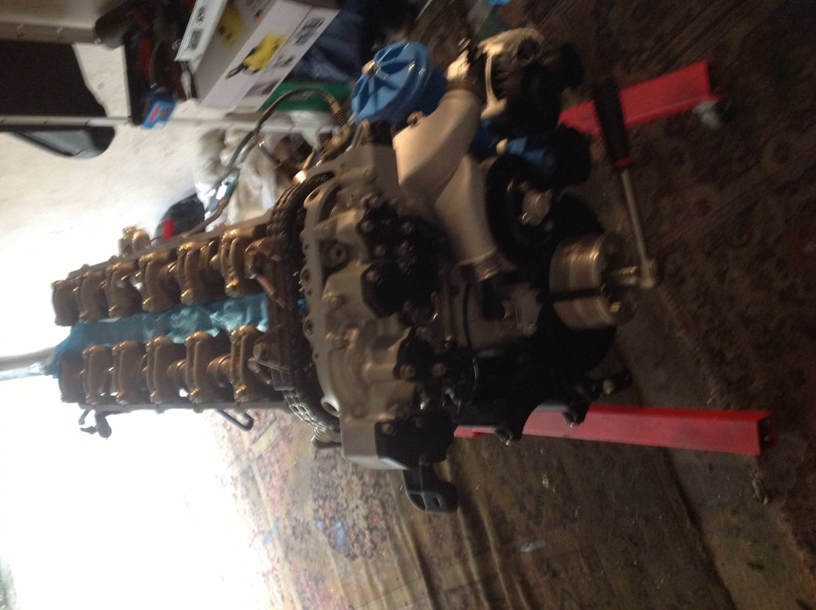

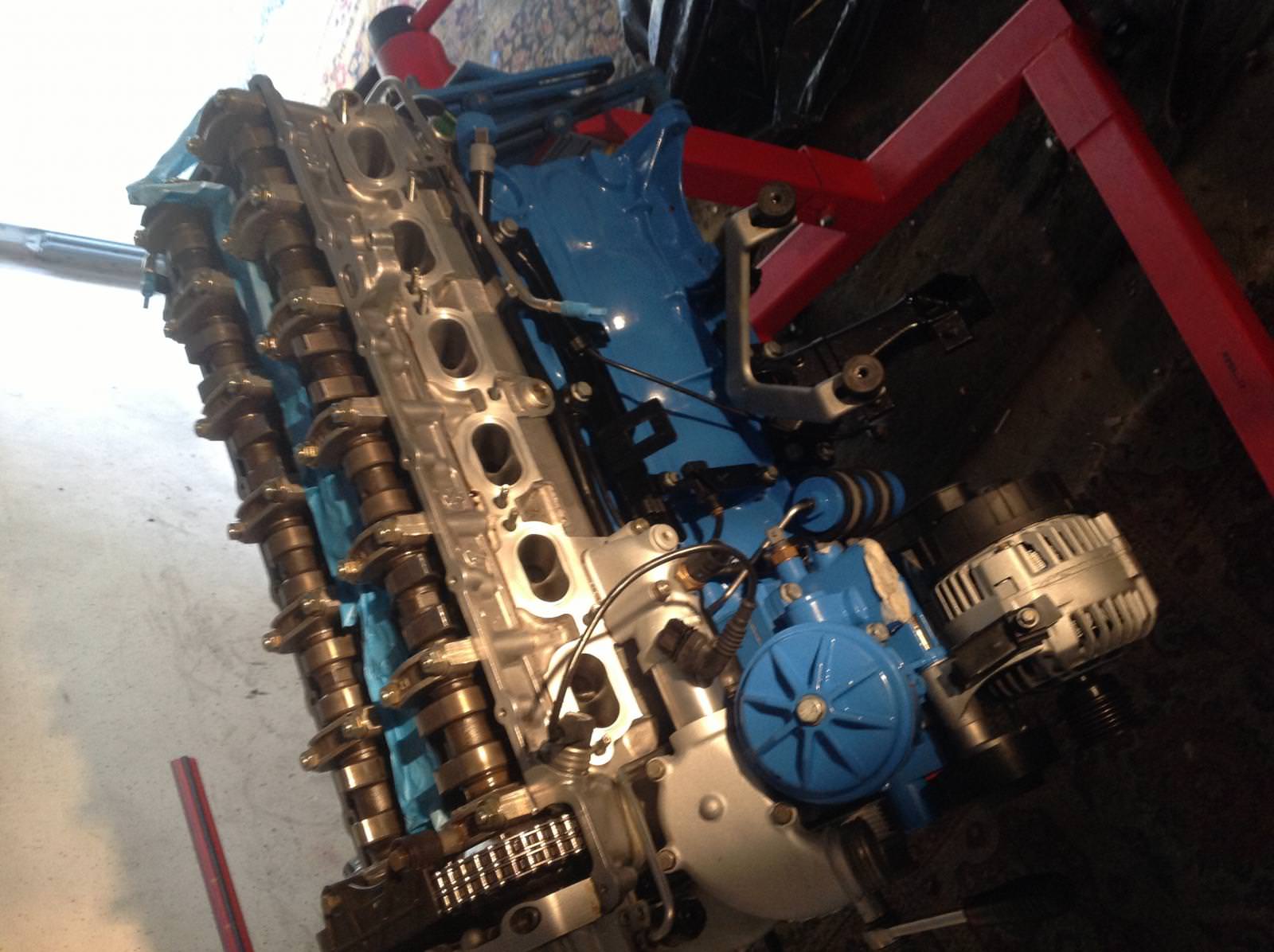

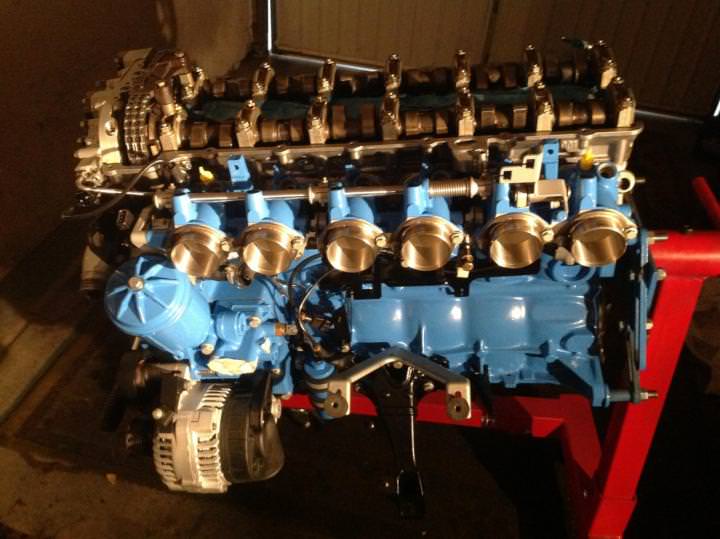

ca fait longtemps que j'étais pas venu voir mais ca a bien avancé... Super taffe :)

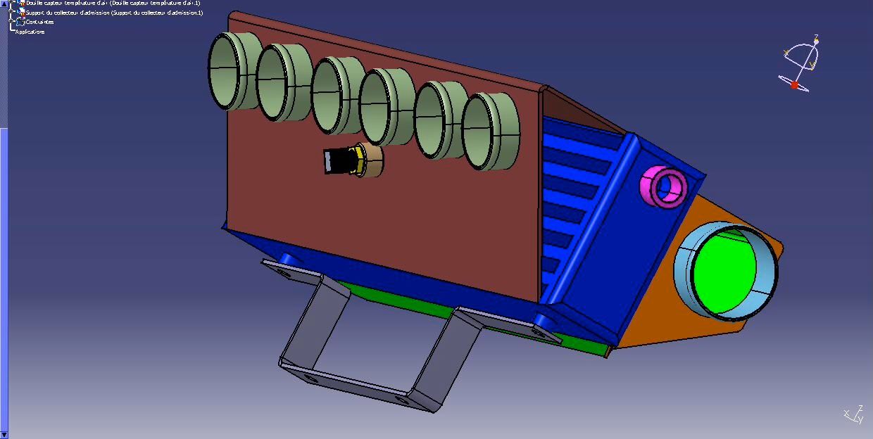

Dit moi lorenzo ta sonde de température d admission , tu l as placé ou? J arrive pas a retrouver tes photos ou tu montre ta boite a air avec l emplacement différent du mien. Ce qje l on parler sur mon topic dimanche.
Elle est la reguarde
post-4539-0-69114400-1353529072_thumb.jp
Nikel merci.

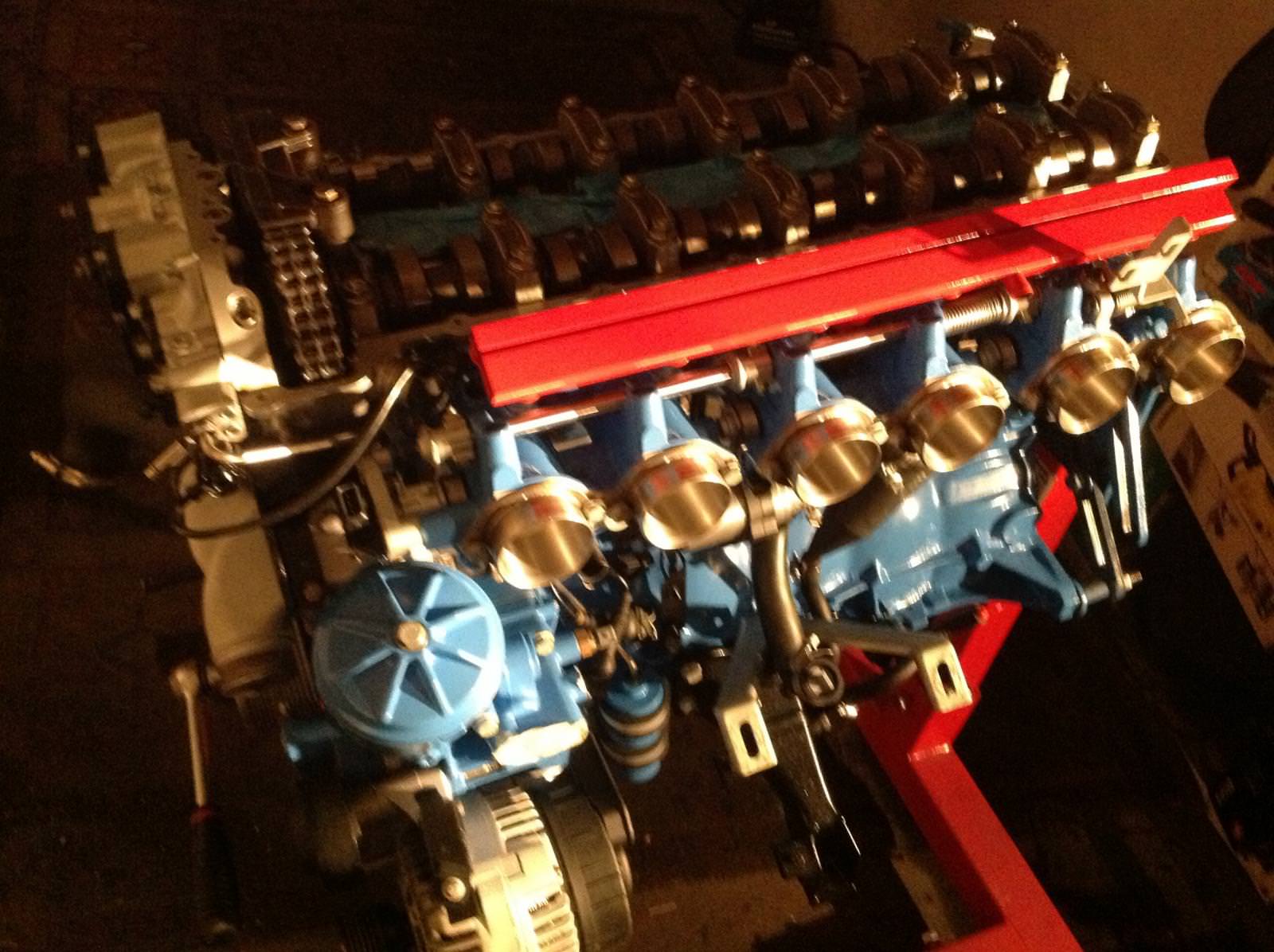

Donc voilà le remontage touche la fin, manque plus que le jeu aux soupapes pour tous fermer puis je m'attaque au retour d'huile du compresseur. Pour l'instant je remets les injecteurs d'origines pour faire le rodage une fois fait on passera au chose sérieuse
post-4539-0-10798200-1356270081_thumb.jppost-4539-0-36743000-1356270173_thumb.jp
Vraiment du beau travail!
Félicitation pour tout le travail accomplie, et bon courage pour la suite!
Ca sent bon. Mais pourquoi rouler avec les injecteurs d origine? Tu sera trop pauvre, monte tes injecteurs 440cc pour étre plus riche.
le compresseur ne sera pas brancher tout de suite je préfères faire mon rodage pépère en config d'origine
