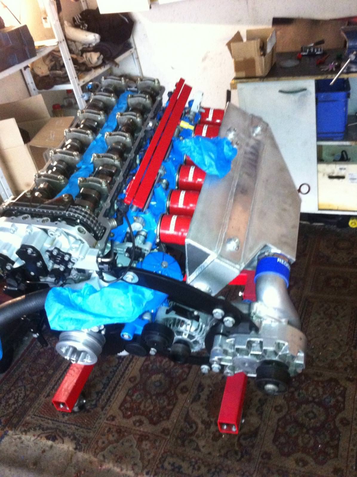

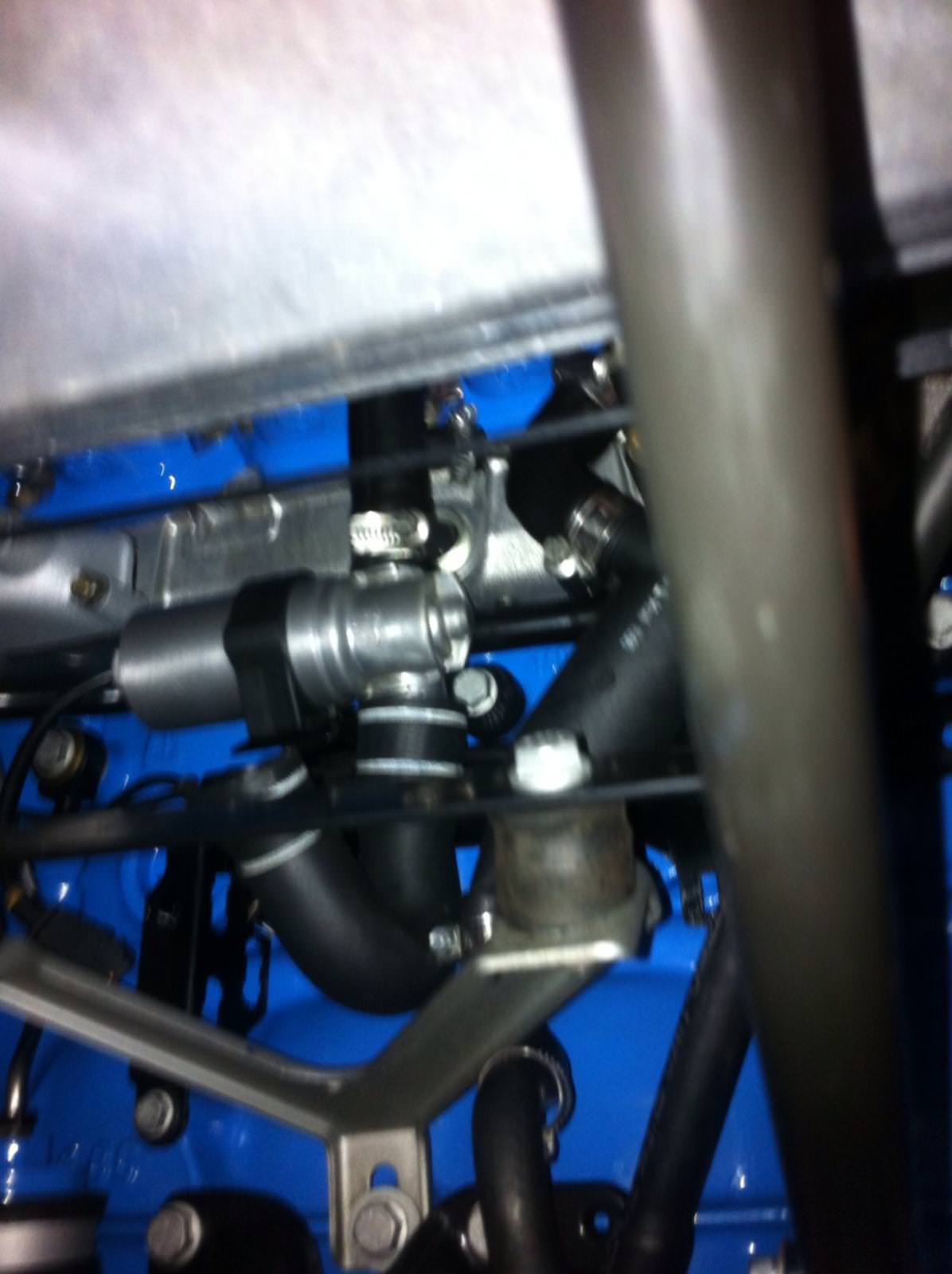

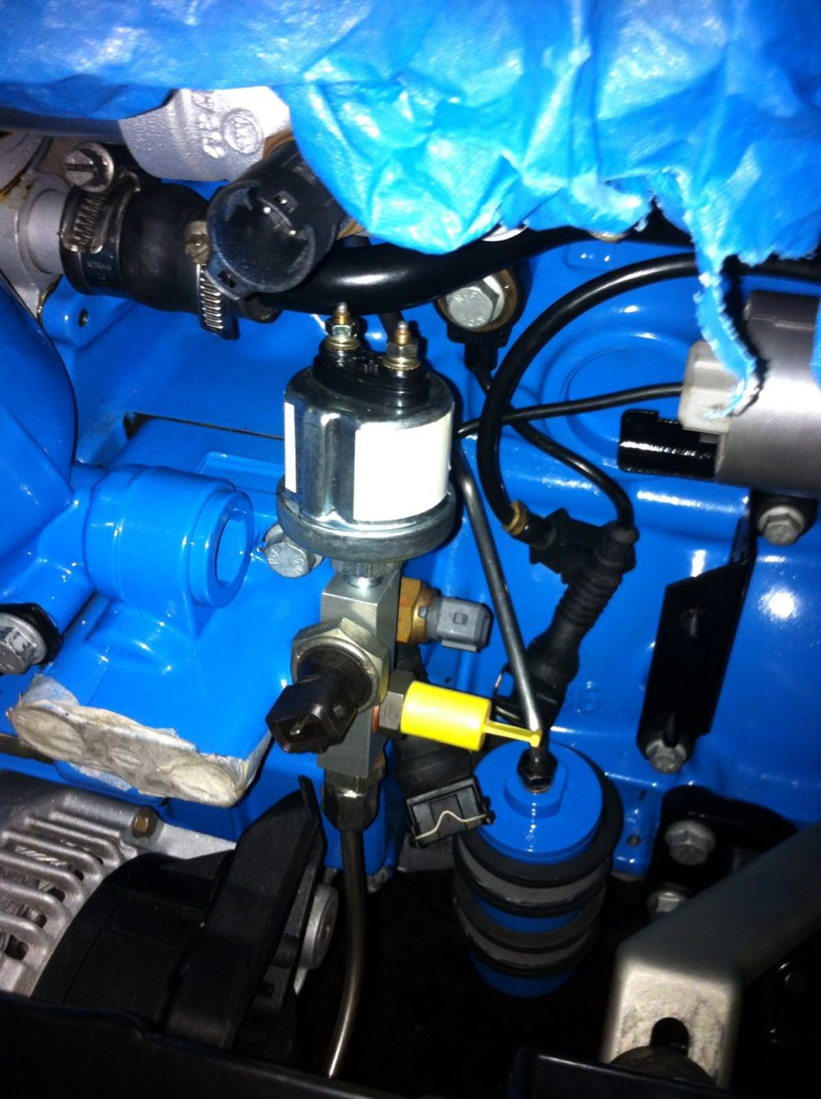

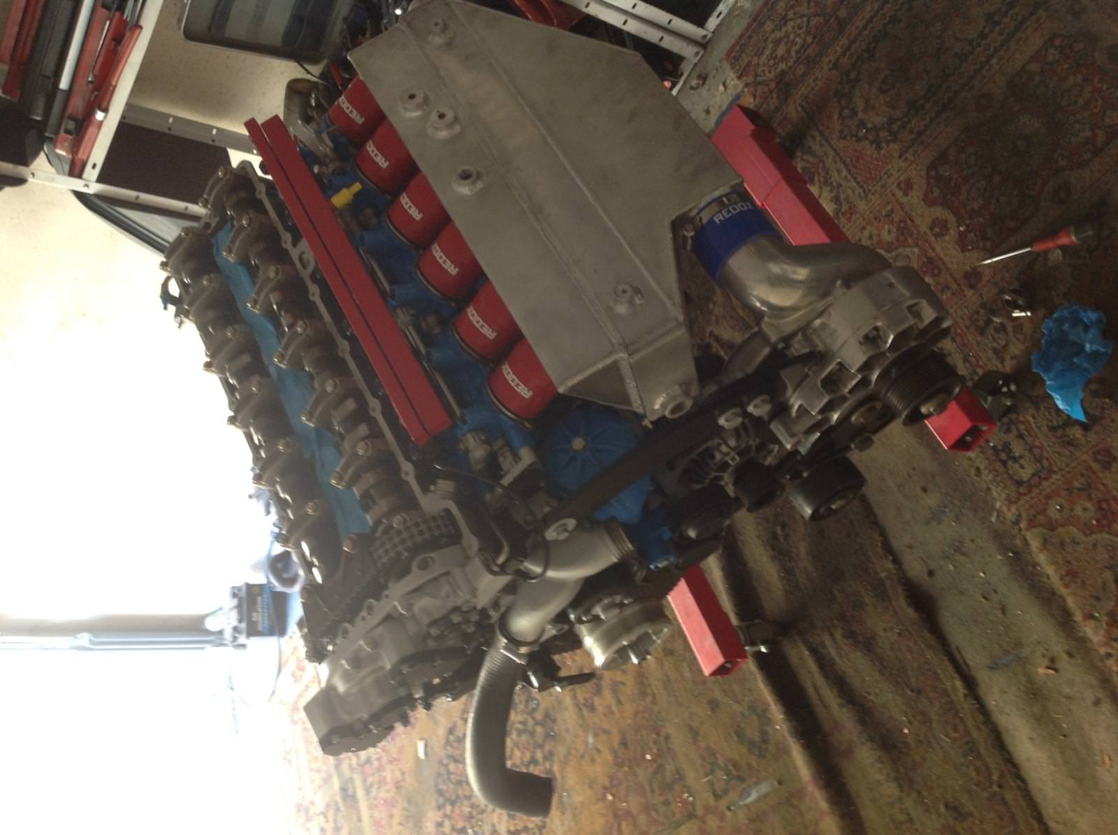

Donc quelques news le moulin est quasiment fini reste une entrée pour la pompe de ralenti à souder sur le collecteur d'admission et le retour du compresseur à finaliser

super boulot !!! :nickel6:  :nickel6:
Que dire?! Ah si comme dab RESPECT !
put***n claire jolie boulot enfin la routine sur ce post
c'est magnifique laurent !!!!!!!!!!!!!!!!!!!!!!!!
C est beau!! Dit moi laurent tu as régler ta pression d essence a combien avec ton régulateur??
Respect, je viens de lire les 22 pages du post et c'est hallucinant tout le boulot que tu as fait.
