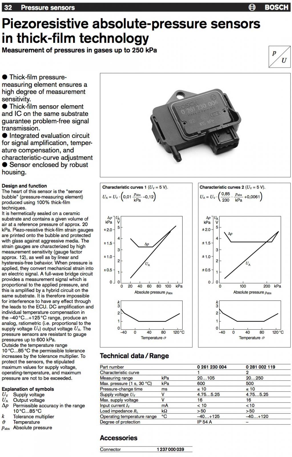

Il me faut un capteur de pression de suralimentation je peux prendre quoi comme capteur dans le catalogue bmw?

Laurent je t'est répondu en MP par contre j'avais pas vue que tu chercher dans le catalogue BMW a mon avis passe sur ceux que propose DTA ou AEM comme moi.

Il faut qu'il fonctionne entre 0.5 et 5v mais un capteur de 3bars n'est capable "que" de 2 bars de boost je connais plus la règle mais 5 bars est capable de 3,XX bars ... bon avec 2 bars ça va déjà envoyer velu !

bon j'ai trouvé un capteur MAP Bosch 0261 230 004 compatible avec la S100 pro. En fait, il est marqué sur le plan de câblage de la gestion dta fallait juste regarder lol  Donc exit le capteur de température d'admission car il est inclus dans la sonde
post-4539-0-44187900-1359883879_thumb.jp

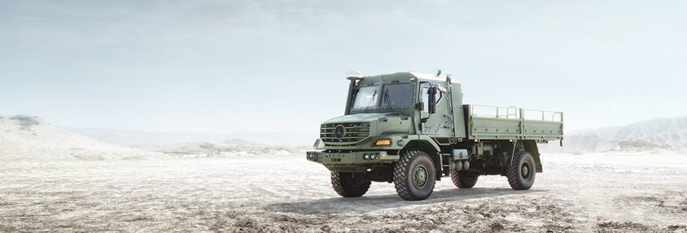

Sinon voilà maintenant je peux le dire officiellement je vous encourage à voir die hard 5 avec Bruce Willi, on a fourni pas loin de 40 camions toute version confondues pour le film dont 1 de moi quand vous verrez un zetros militaire pensé à moi lol. sniff ils ont cassé du mercedes en masse mdr
Et ça ressemble à quoi un Zetros bidasse touch?
Version blindé c'est cela
Si tu veux plus d'info je t'invite à faire un tour sur notre site
http://www.mb-military-vehicles.com/en/armoured.html
Plus d'info la
http://news.autoplus.fr/news/1462926/Bruce-Willis-Film-Die-Hard-Mercedes-Classe-C
Malheureusement j'ai pas le droit de mettre des photos mais il ressemble à celui la mais dans une autre version pas encore commercialisée officiellement tu le voix mieux dans la BA
