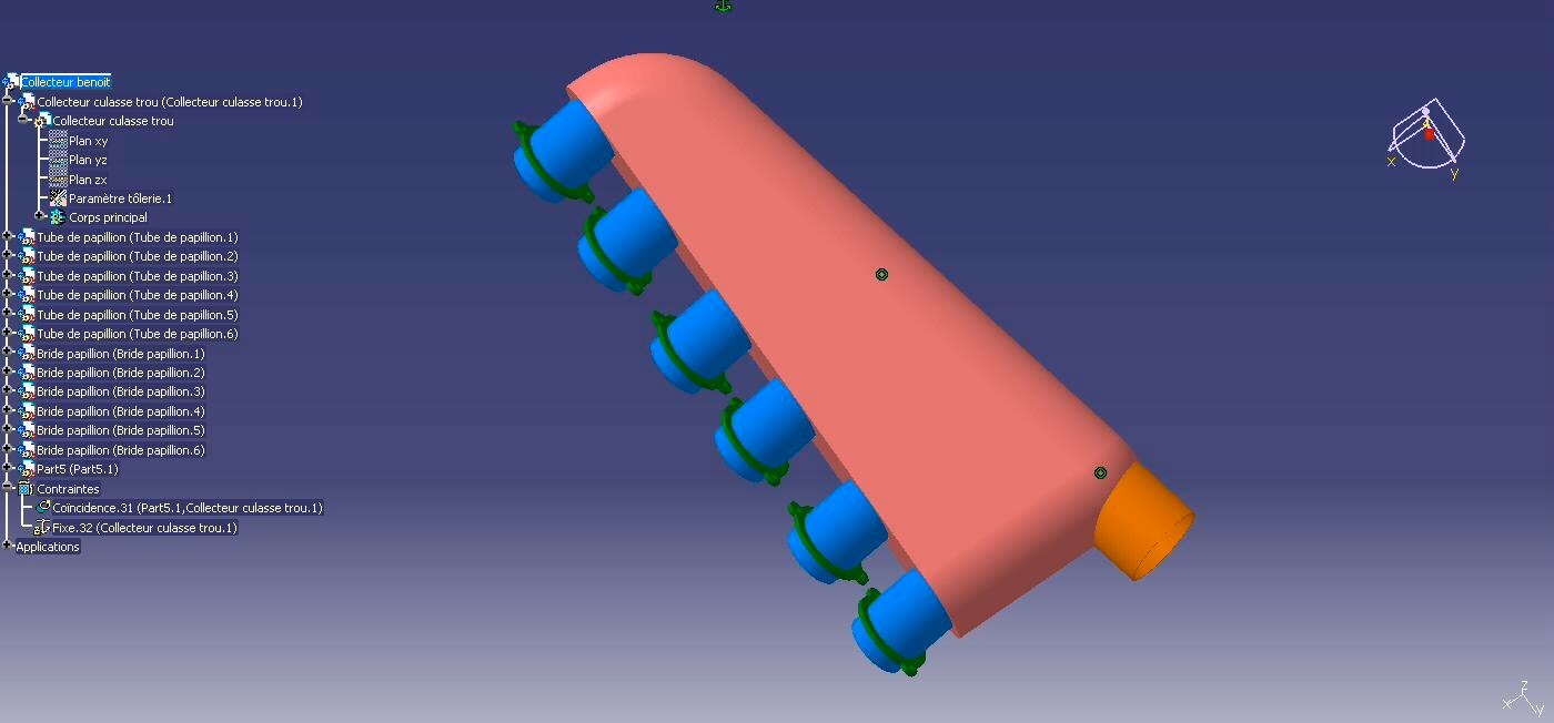

en fait je bosse sur un autre projet je développe un admission pour moteur turbo donc ma caisse est en stand bye

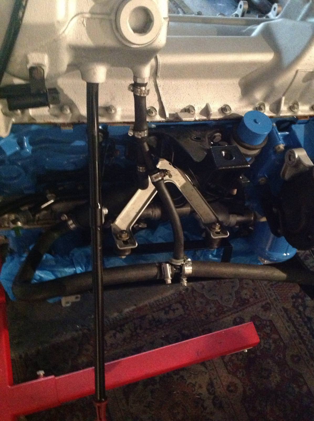

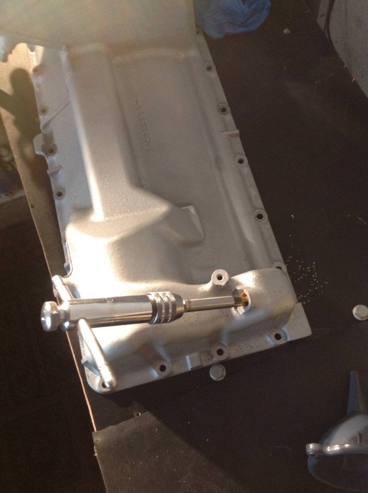

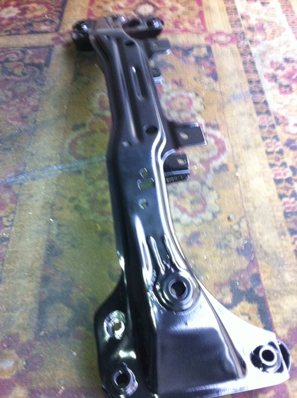

Mais sinon j'ai fini la traverse et elle est peinte, j'ai fini le retour d'huile du compresseur par contre j''attend encore ma gestion dta s100 pour attaquer la gestion moteurpost-4539-0-36318900-1363983035_thumb.jppost-4539-0-36318900-1363983035_thumb.jppost-4539-0-71831900-1363983112_thumb.jp

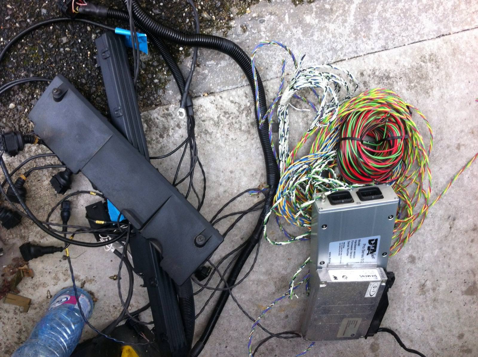

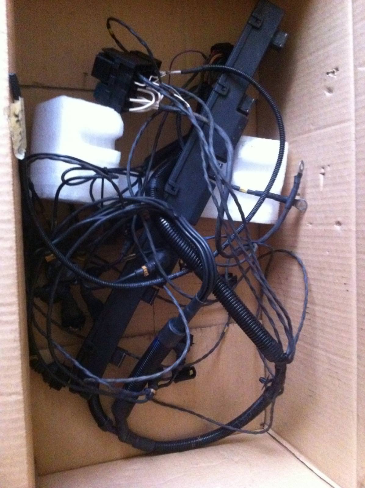

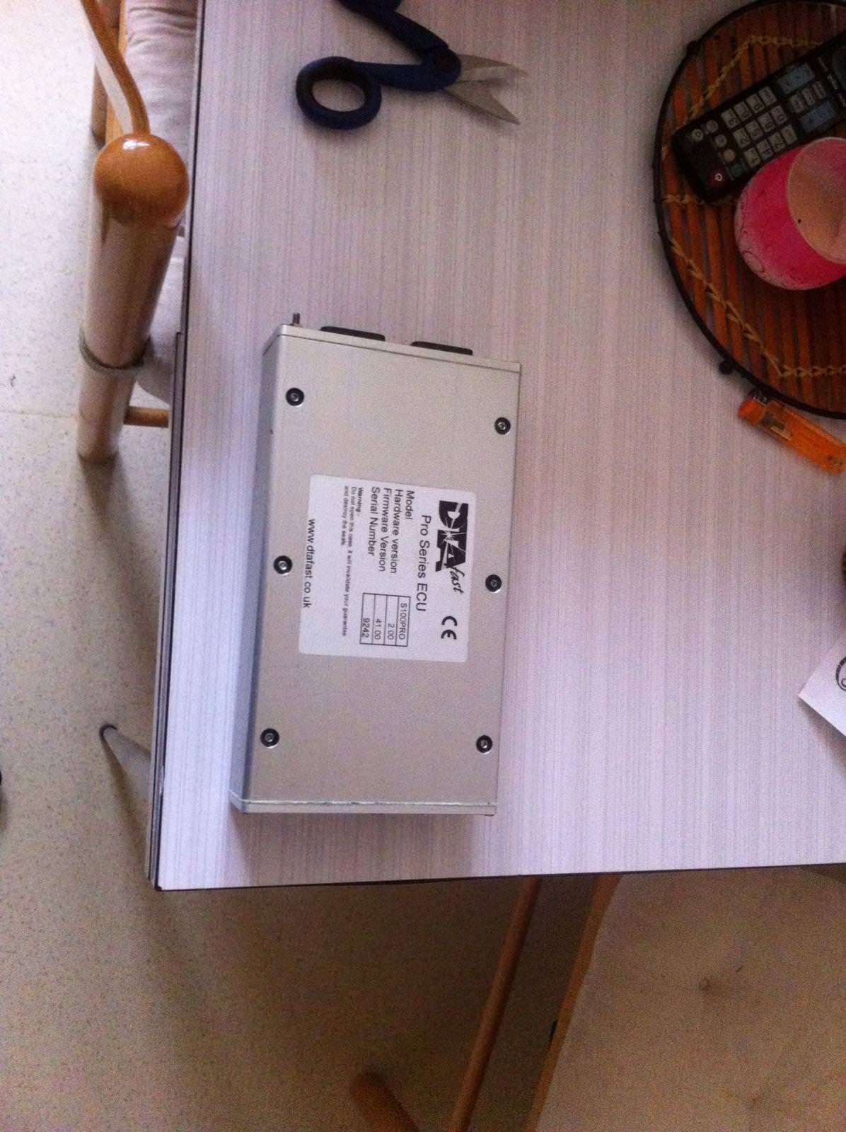

Donc voilà ma nouvelle gestion moteur dta s100 ainsi que le faisceau qui par contre est incomplet pour pour mon application donc je vais tous simplement le refaire pour mon moteurpost-4539-0-48454500-1364809188_thumb.jppost-4539-0-14086300-1364809291_thumb.jp
J'ai trouvé le schéma de câblage et le manuel sur leur site (100 pages en anglais)
Donc voilà je suis entrain de poser ma gestion dta s100. Après analyse du plan de montage de la gestion dta et les plans de la Siemens d'origine pas mal de questions se posent. Petite synthèse des problèmes à régler
Déjà sur la dta s100 qui gère si bien les vanos ben pas mal de surprise car déjà petite astuce faut supprimer les diodes des connecteurs sinon sa crame directement
Ensuite, elle gère pas la valve de ralenti du s50b32, la raison c'est que une des sortie prévue pour piloter une valve bosch d'origine avec 3 pin est utilisée par la gestion du vanos.
Soit il faut une valve de ralenti avec 2 pin maxi sinon faut s'en passer et régler l'ouverture des papillons pour avoir le ralenti donc un ralenti à froid surement instable.
Ensuite exit les capteurs de cliquetis la dta s100 ne semble pas le gérer non plus
De plus j'espère que le signal du compte tour sera compatible avec l'instrumentation d'origine des avis?
Pas sur que je pourrais me servir du capteur de niveau d'huile
Autres problèmes pour le contrôle de motricité géré par la dta il faut un signal de chaque roue donc je sais pas encore comment je vais le capter. J'hésite à dériver le signal des capteurs ABS des roues car je sais pas si je risque de perturber l'abs. J'ai vue sur le plan du boitier SMG qu'il y a des entrées pour les signaux des roues je verrai une fois que le moteur tourne correctement mais si vous avez des suggestions pour capter se signal sans risque de perturber l'abs n'hésiterez pas.

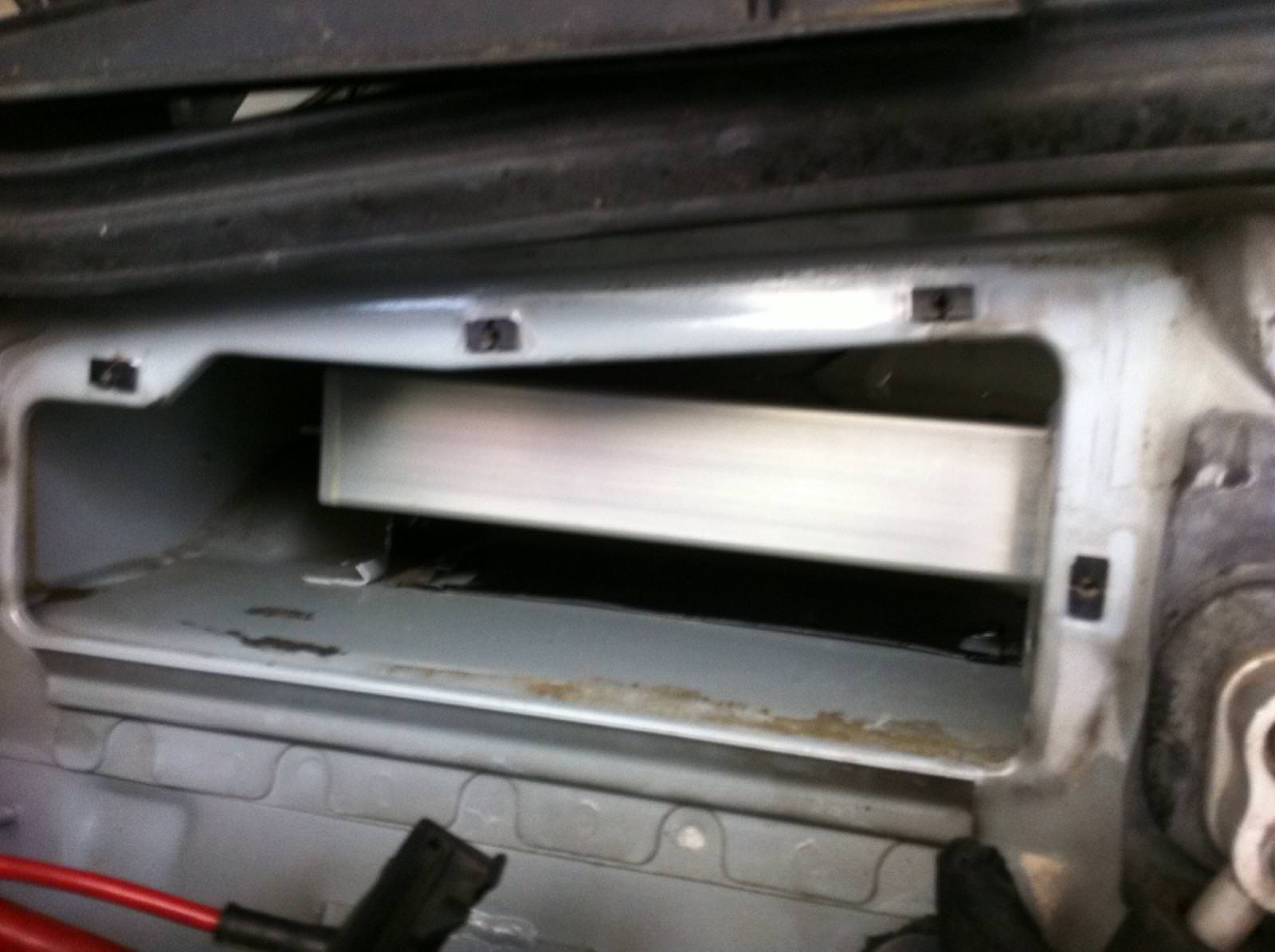

Mon bordel
post-4539-0-73467000-1365882692_thumb.jp
J'ai du faire de la place pour instaler la dta car elle prend pas mal de place c'est l'ancienne version. Donc j'ai presque fini de modifier le support d'origine pour la fixer correctement à l'emplacement d'origine.

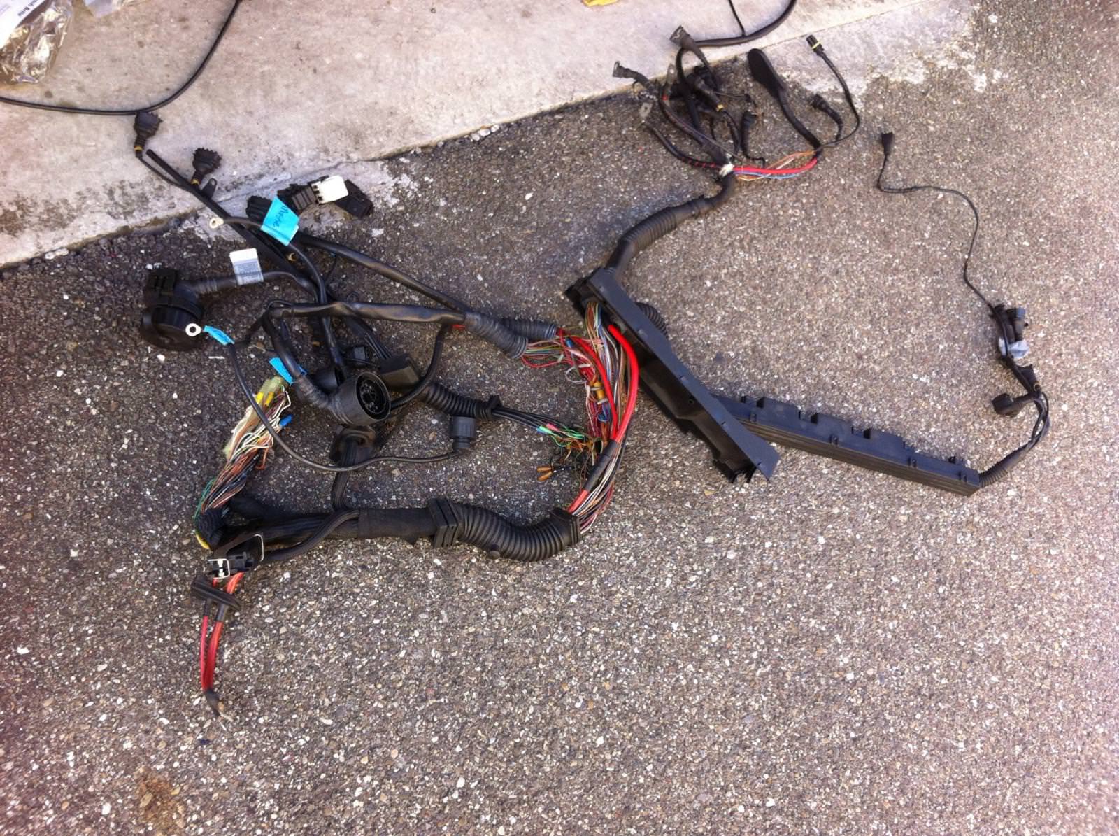

post-4539-0-92880700-1365882782_thumb.jp
Reste plus qu'à modifier le faisceau en supprimant l'inutile et remplacer l'ancien pour garder l'essentiel des fonctions et rajouter tous le reste comme le câblage des interrupteurs de la dta pour les fonctions et le câblage des nouveau capteurs de pression d'admission, sonde pour la mesure du taux d'alcool dans l'essence ( pour le e85), pour la pression d'essence, la température d'huile, la pression d'huile ect et la prise diag pour le passage de odb1 en odb2
post-4539-0-54302500-1365883323_thumb.jp
Donc voilà je patauge si des connaisseurs ont des conseils ou des astuce je suis preneur
