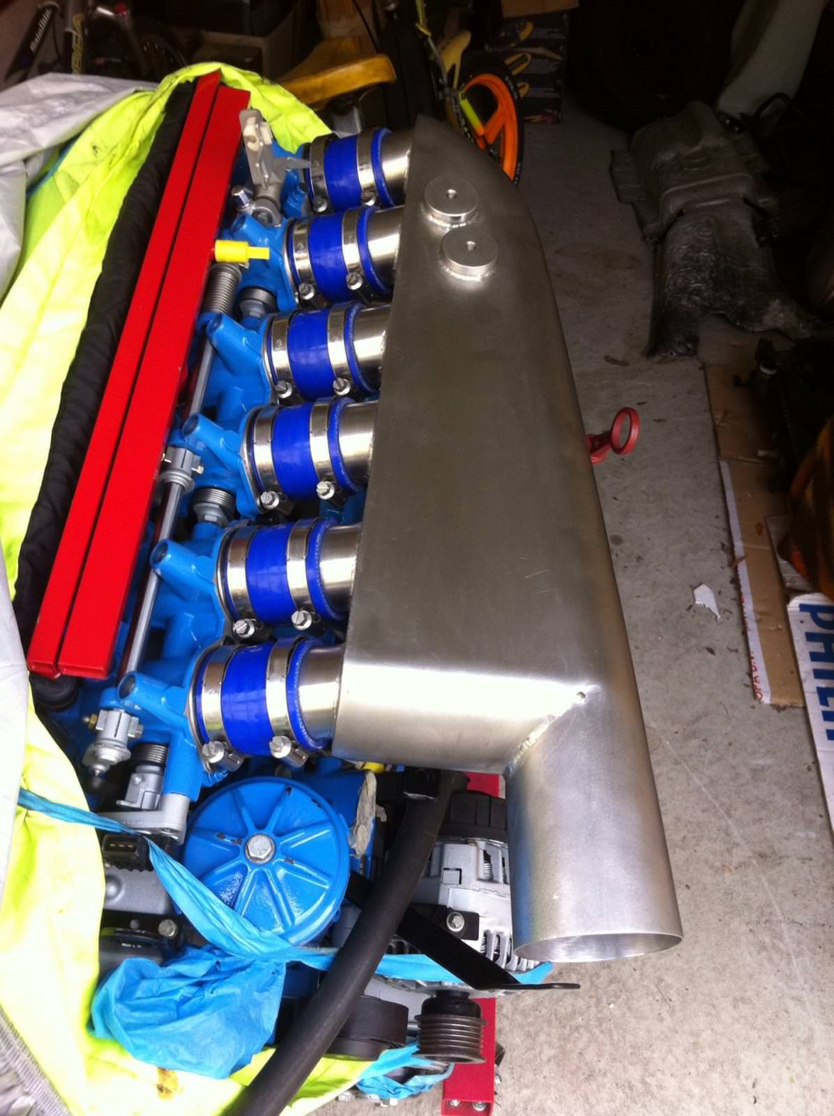

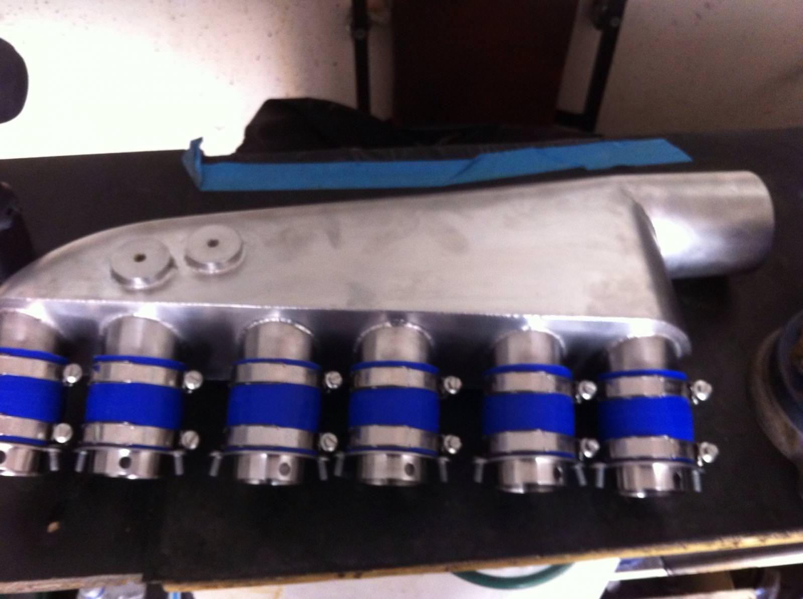

Donc me revoilà, mon projet redemarre il était en standbye le temps que je termine cela
post-4539-0-71275900-1369499319_thumb.jp
post-4539-0-74175500-1369499379_thumb.jp
post-4539-0-46471000-1369499414_thumb.jp
post-4539-0-41318200-1369499482_thumb.jp
post-4539-0-33688000-1369499549_thumb.jp

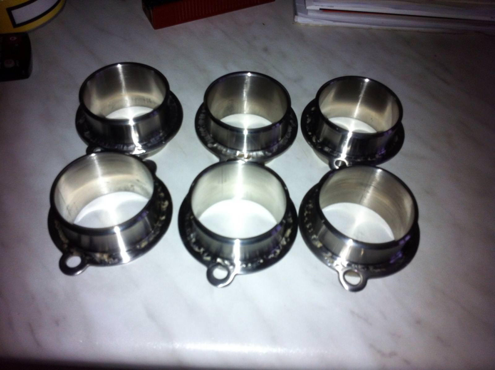

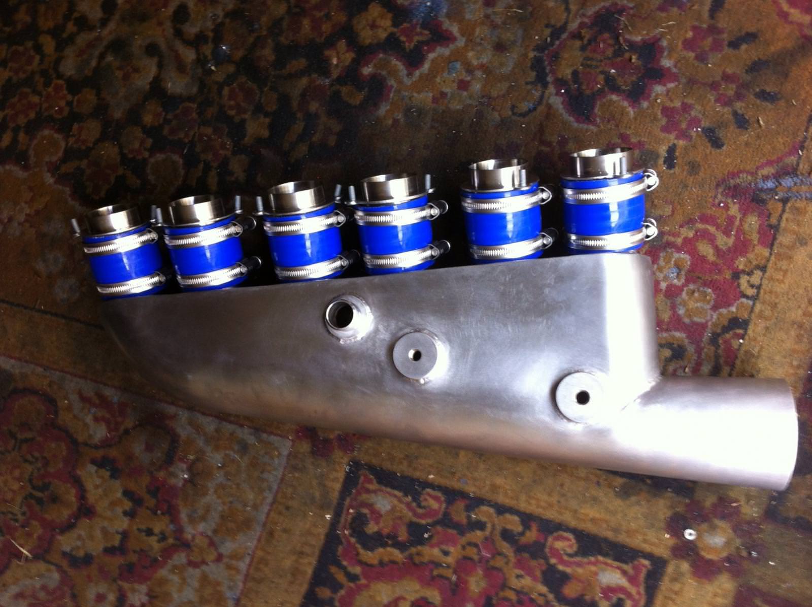

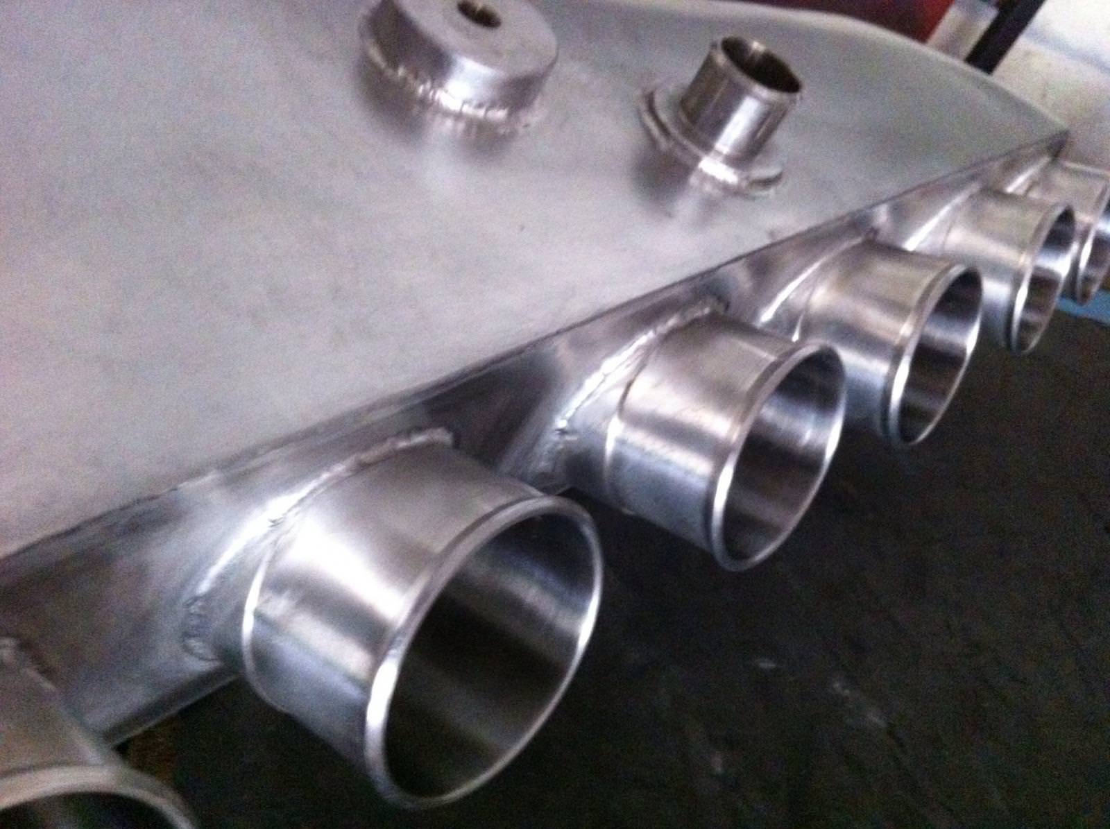

n'aurait'il pas été pus simple de les tailler dans la masse plutot que de faire une soudure ? ( la dernier photo ... )
L'inox coûte chère et l'usinage aussi cette solution et la plus rentable . Elles sont soudées puis le plan de joint est usiné.

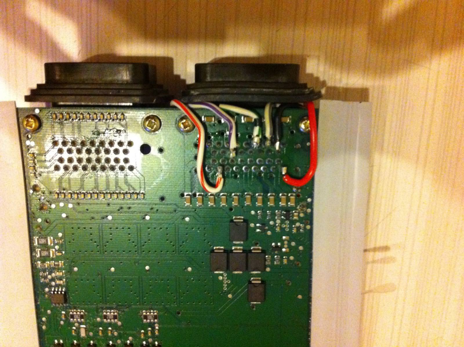

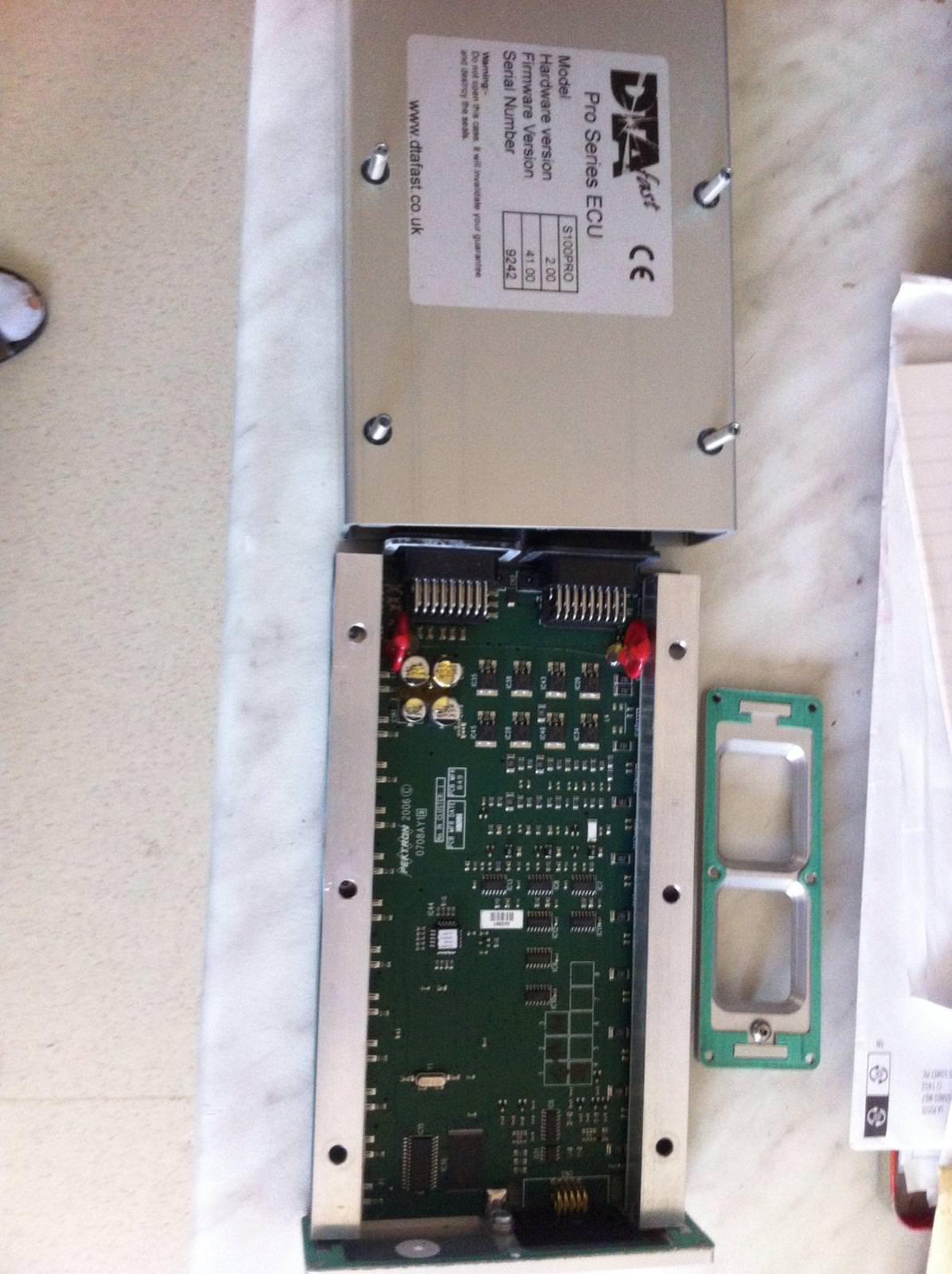

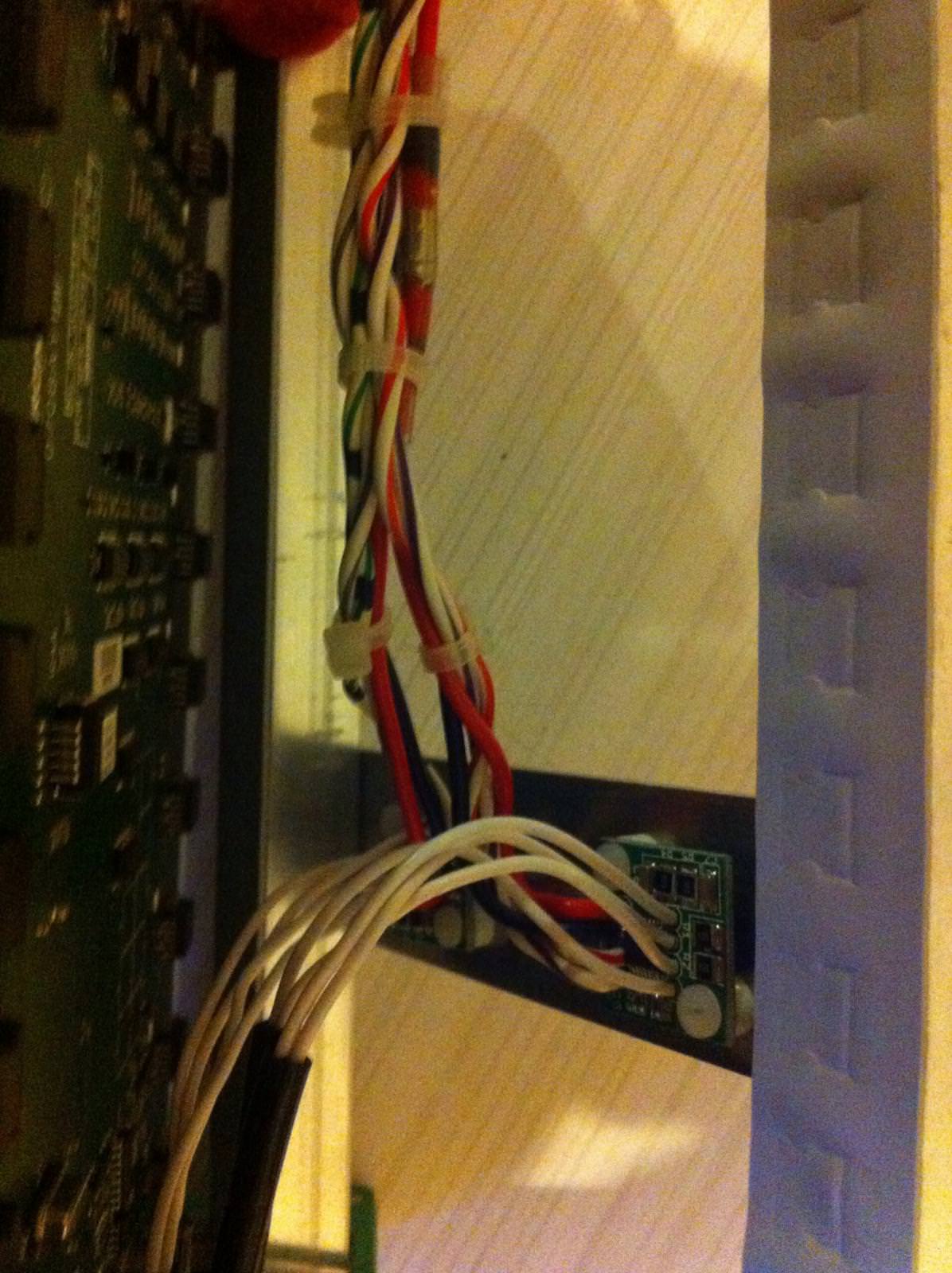

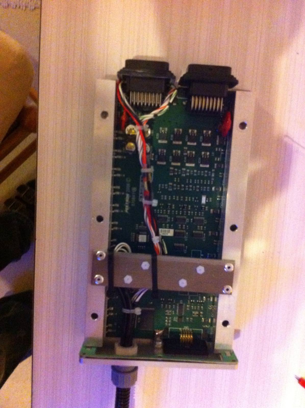

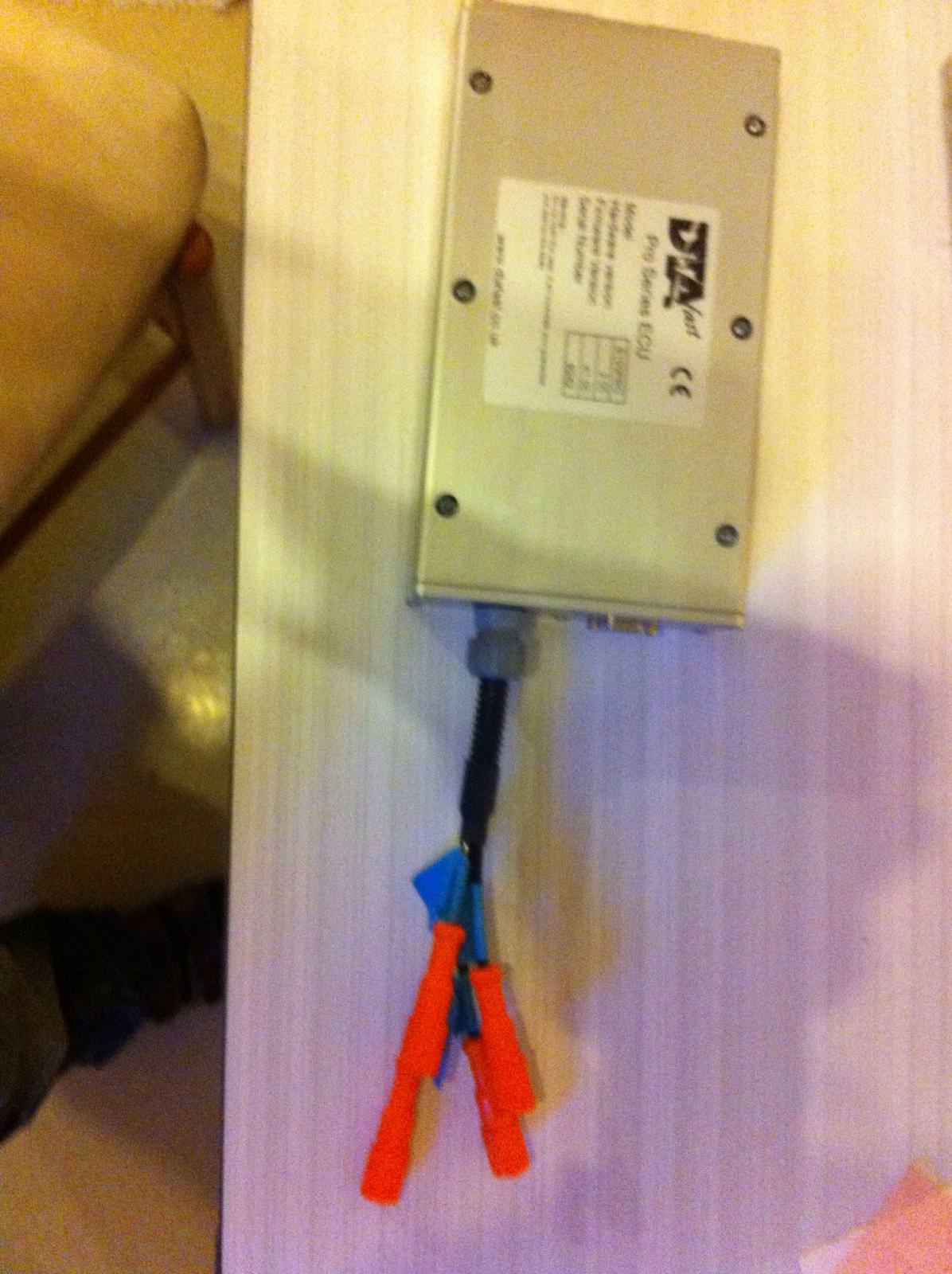

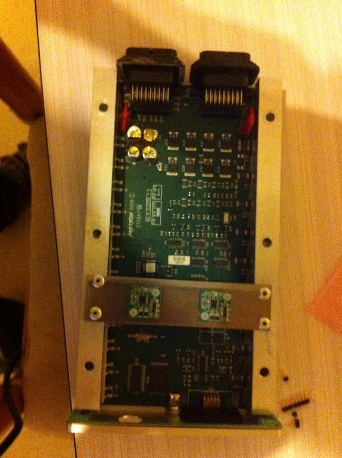

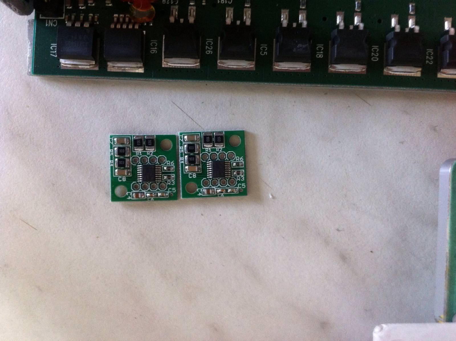

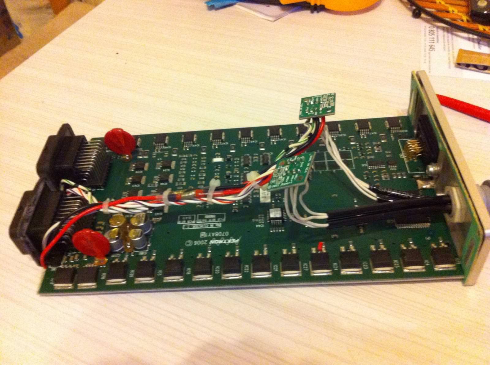

Je viens de finir l'intégration des convertisseurs de signaux pour les capteurs abs. Les circuits sont montées directements dans la dta s100 pour les protéger. Quelques photos pour ceux qui auront besoin comme moi de convertir leurs signal abs. Maintenant j'ai mes 4 connecteurs pour les capteurs magnétiques abs

non par contre elle va faire le contrôle de motricité grâce au signaux de l'abs et gérer le launch contrôle. Tous sera réglage de l'habitacle grâce à un potentiomètre option donc j'aurai pu me passer mais la gestion le gère donc je l'utilise.
Le problème était que les capteurs de roue de ma m3 sont magnétiques et la gestion veut des capteurs à effet hall donc soit je changeais tous les capteurs mais alors plus d'abs soit je fais cette modification.

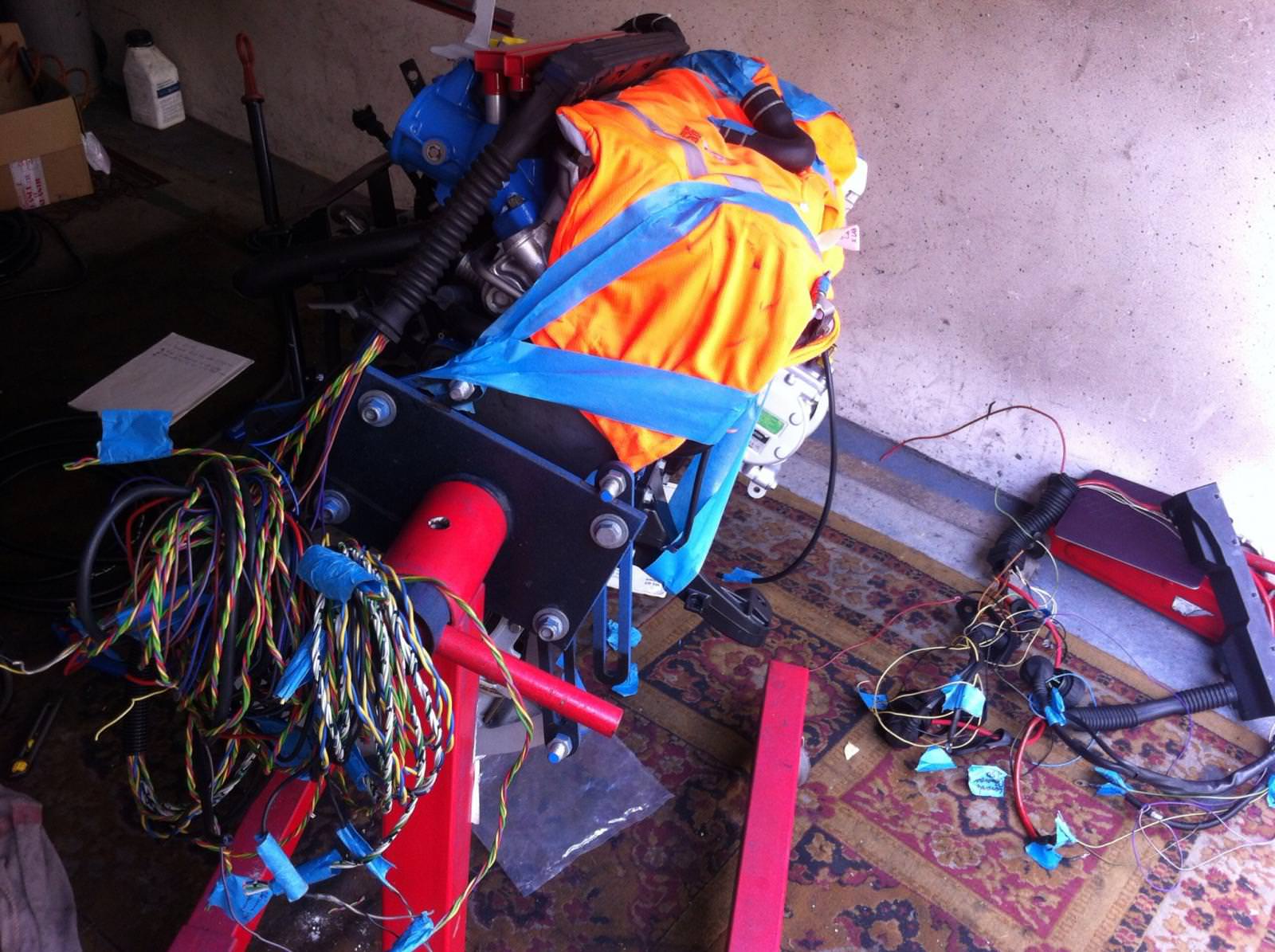

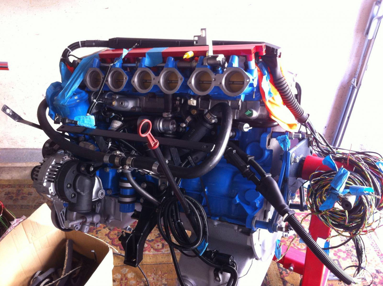

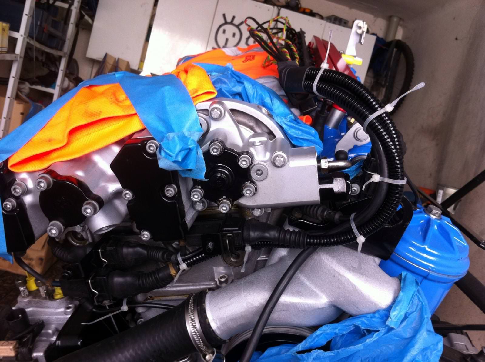

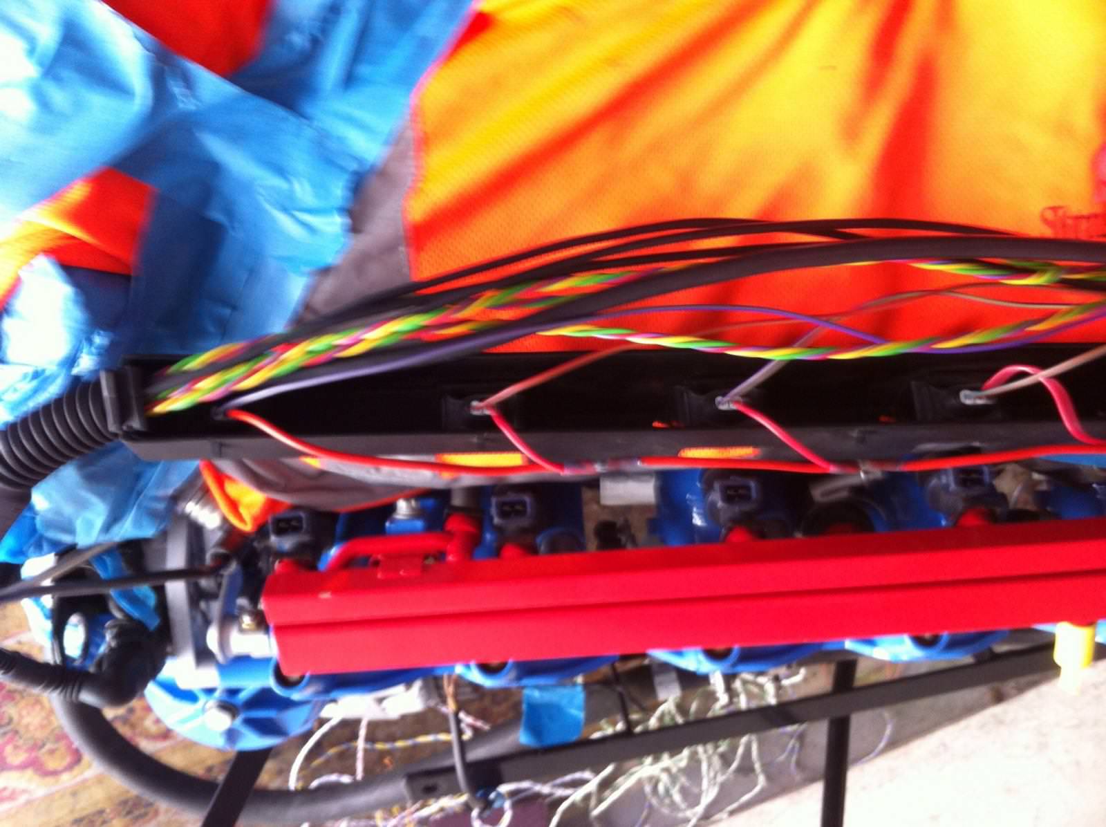

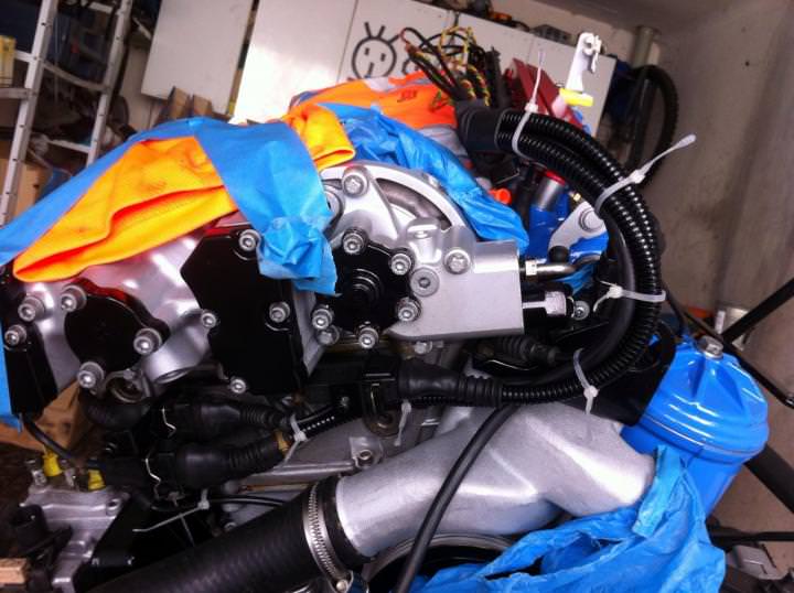

Donc voilà des news en fait j'ai pas trop avancé les derniers temps car au taf ils m'ont demandé de passer le permis C ce qui ma pris pas mal de temp entre le code le plateau et la conduite. Donc quelque photos de mon câblage. Le faisceau partant du moteur et quasiment fini reste à tous connecter au calculateur aux fusibles et relais. Toutes les connectiques sont étanches et répondent au norme ADR je me suis bien fait chier
