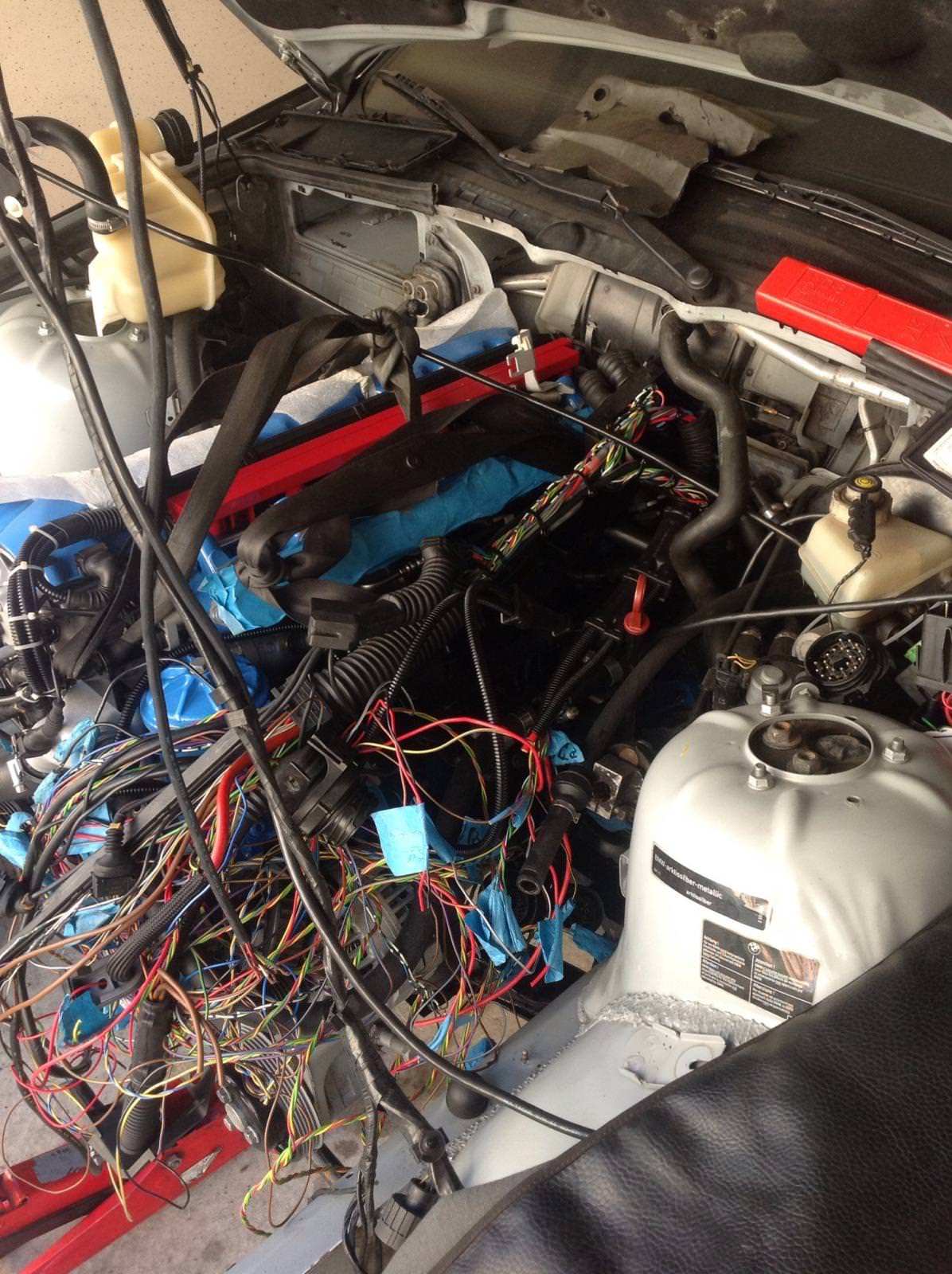

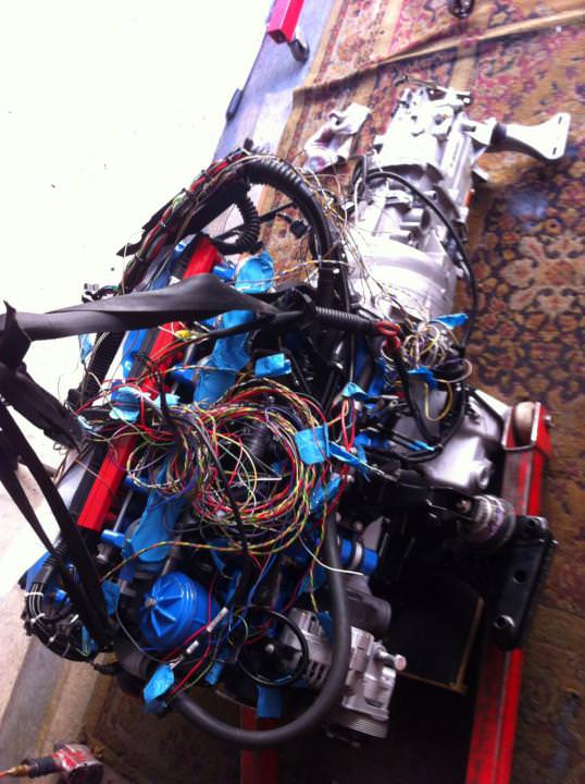

Pas facile l'elec quand tu connais pas le modele d'abord faut se taper les plans après trouver les fusibles, les cosses, les connectiques même si y en pas l'air le faisceau vaut pas mal de tune rien quand fournitures. Le truc me prend plein de temp l'air de rien. Le plus marrant c'est que au taf y en beaucoup plus mais quand tu connais cela va vite car tu sais ou passer ou brancher alors que sur ma m3, la c'est le bordel quand même beaucoup de réflexion avant de tirer un pauvre câble. Le plus dure sera l'installation du bus can et de tous les interupteurs dans l'habitacle car j'ai plus trop de place de libre

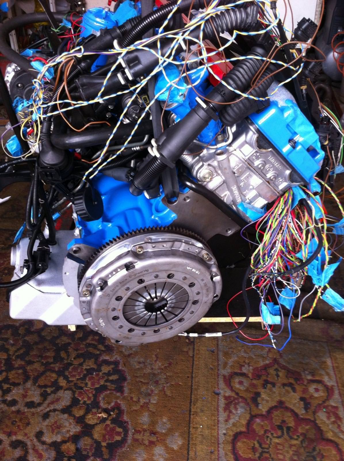

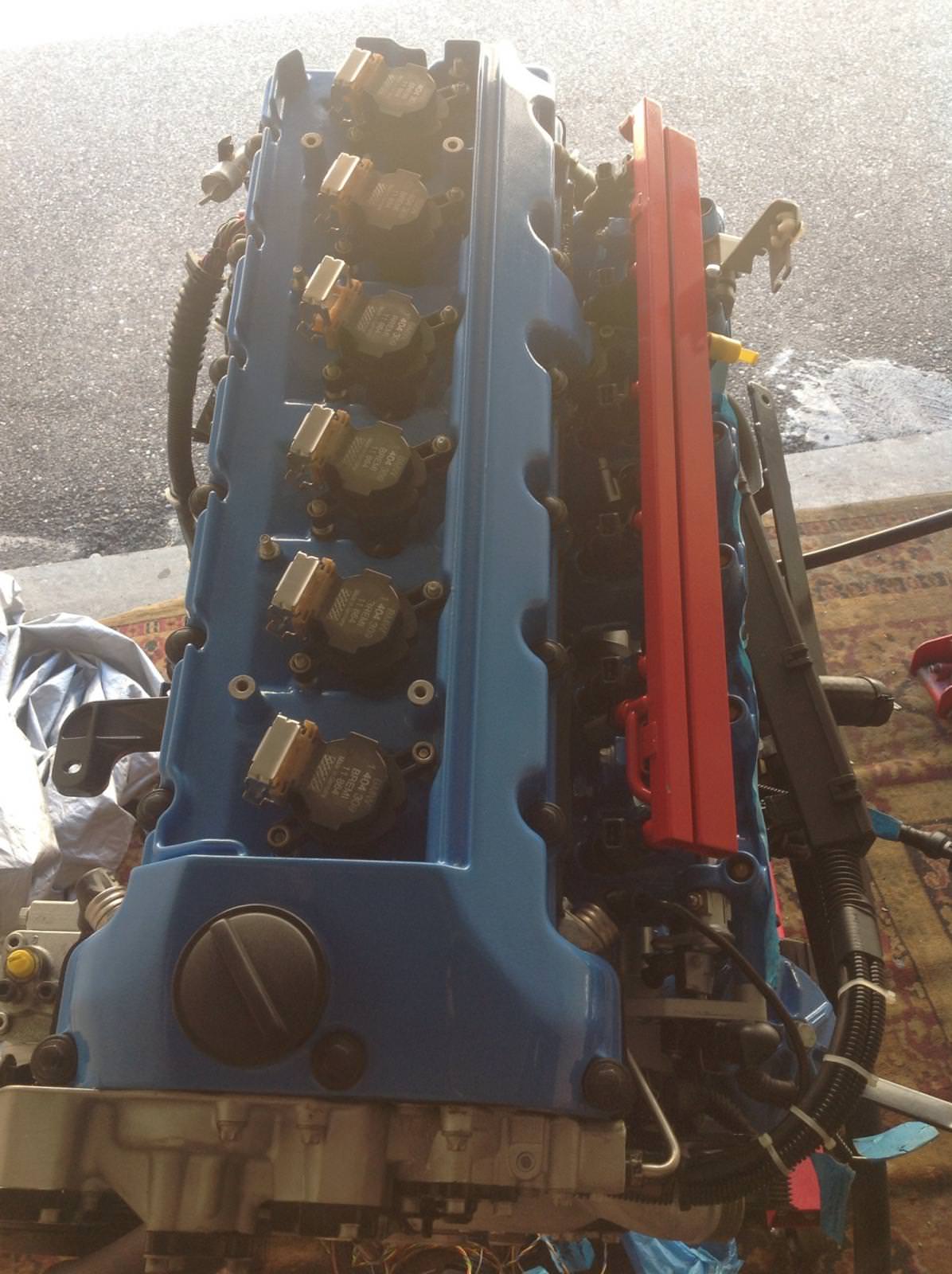

Donc me revoilà, alors le moteur est quasiment fini je commence l'assemblage moteur/ boite avant le montage final dans la voiture prévu semaine prochainepost-4539-0-73066600-1373615309_thumb.jppost-4539-0-73066600-1373615309_thumb.jp

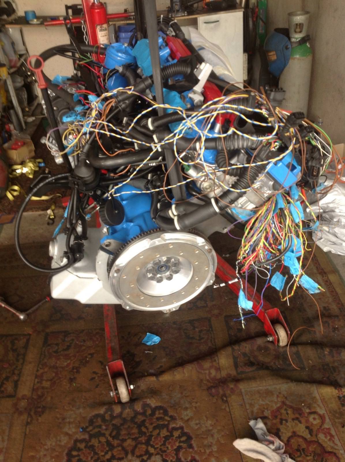

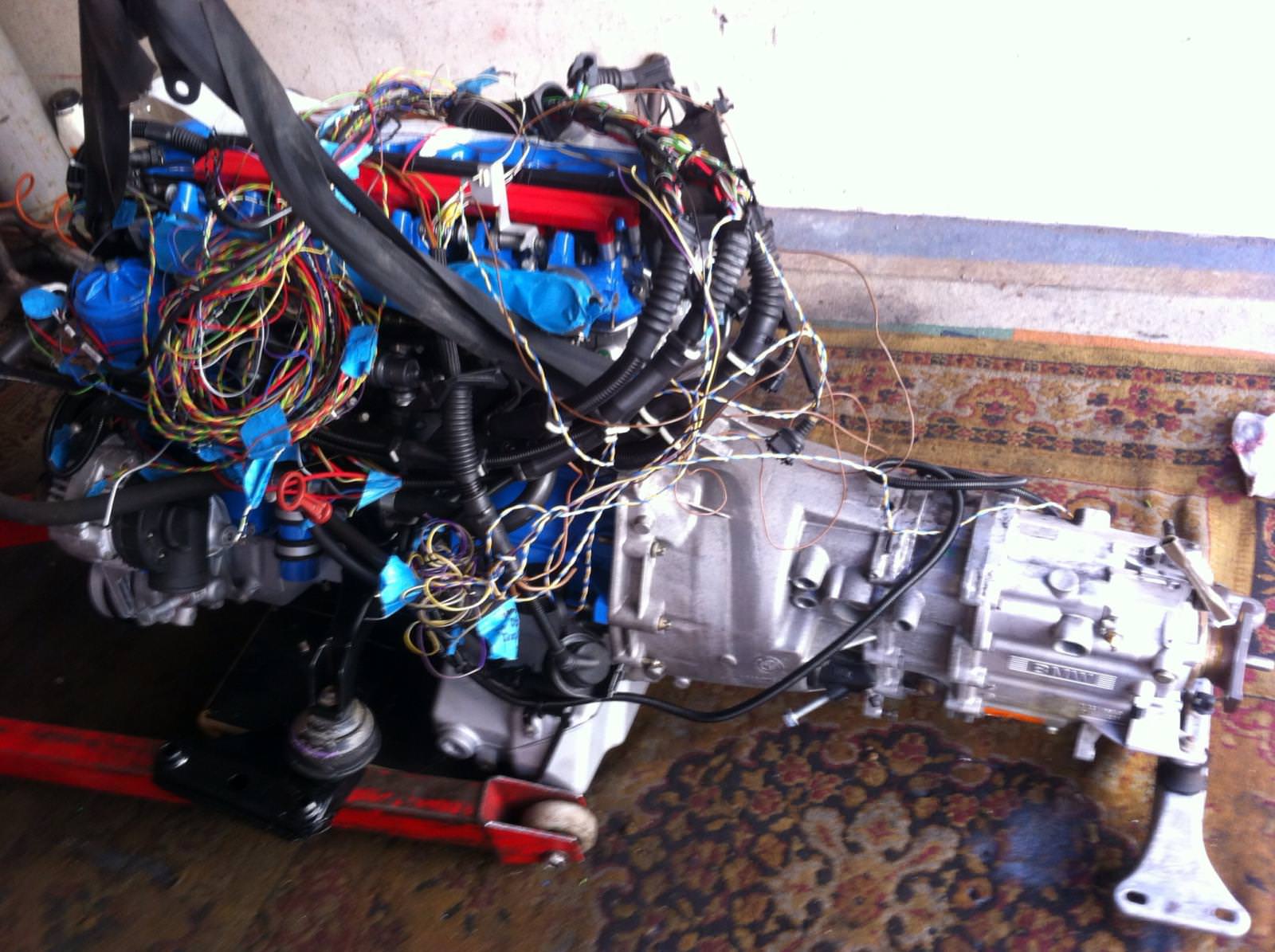

Montage de l'embrayage et de la boite de vitesse

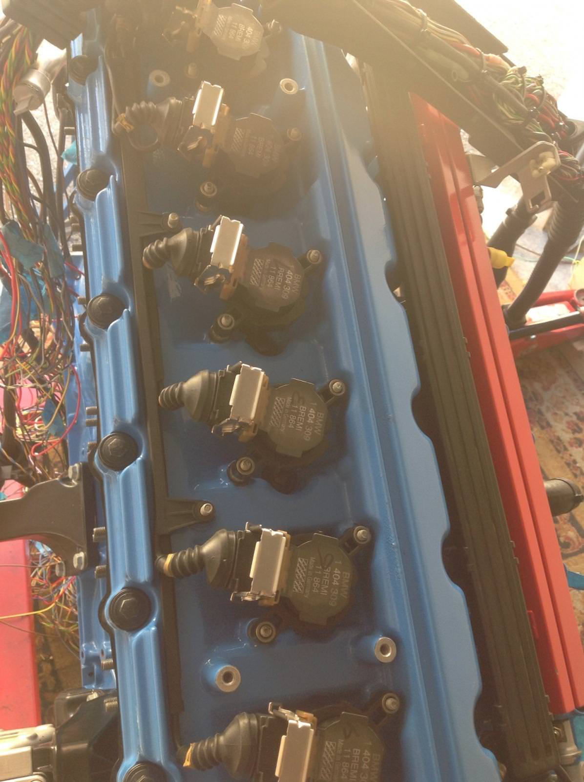

beau boulot , mais les couleur sur le bloc j'avoue j'ai du mal ...
pour être honnête avec du recule moi aussi mais bon trop tard lol a refaire il resterait couleur d'origine

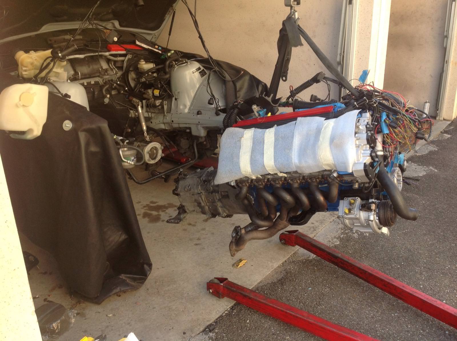

Le bloc est enfin retourné dans la caisse

Impeccable sa vivement premier démarrage
Pour les couleurs noir satin c est top et discret
