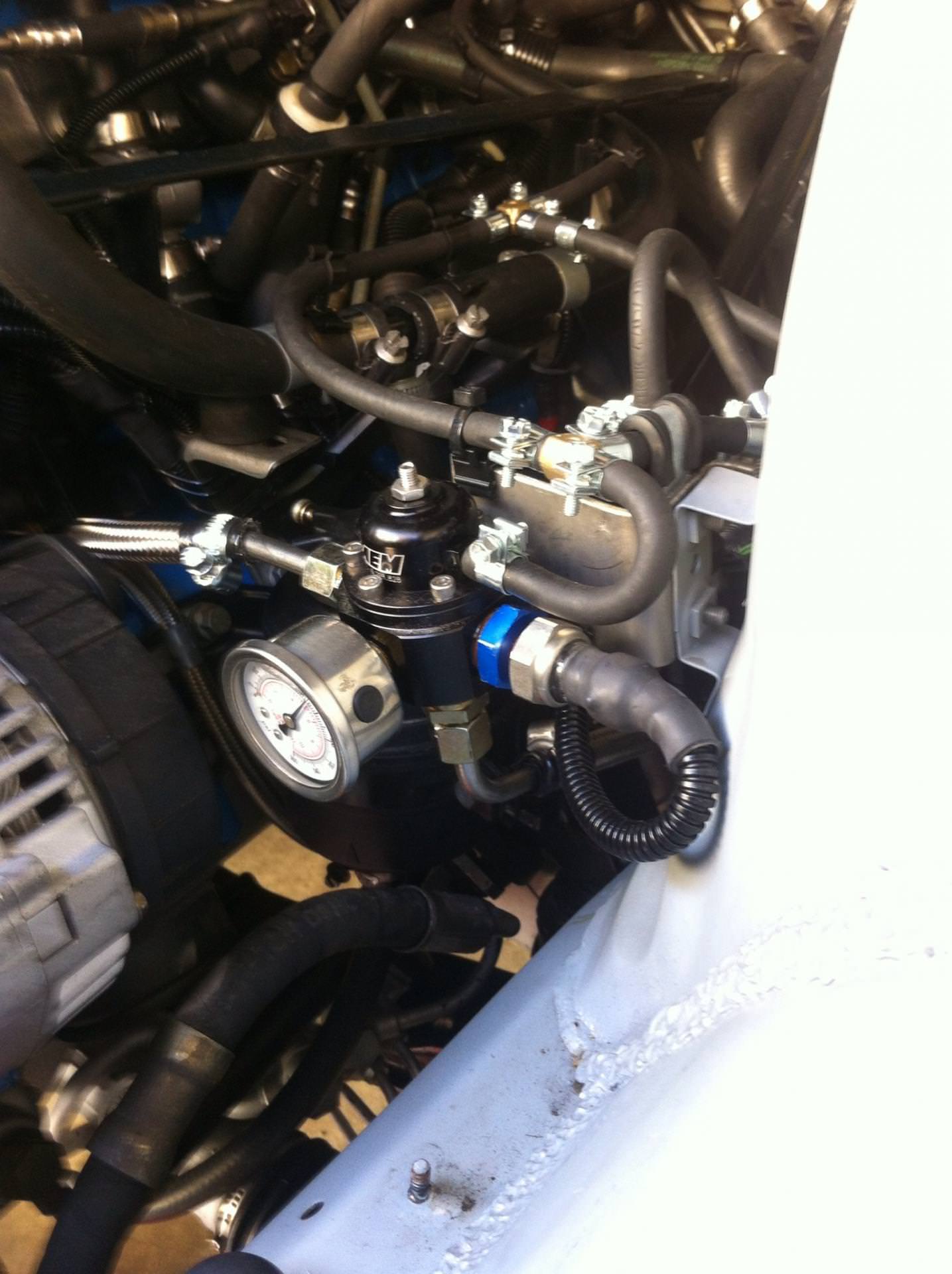

J avais pas fait attention , mais bien vue le capteur de pression d essence sur le régulateur.

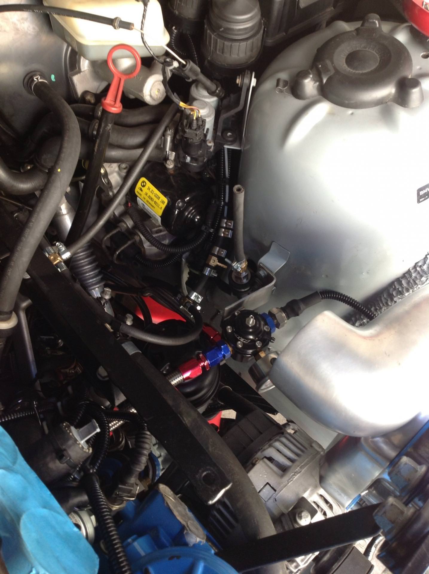

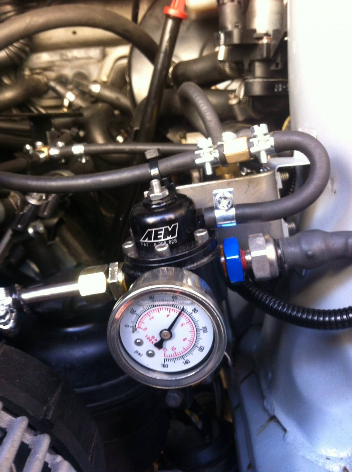

J'ai juste percé et taraudé le bouchon pour monter le capteur de pression
Chapeau, très beau projet! :)
Je vient de monter le régulateur et cette fois se sont les raccords qui fuit à 5 bar, de la vrai merde les raccords alu en même temps ils étaient fournies avec le régulateur de merde de NSB. une vrai blague, tu les serrent que une fois la deuxième ils fuient donc ils dégagent faut que je trouve autre chose de plus fiable.

Putin il t aura fait la misére ce régulateur NSB. Moi j ai commander les bandjos AEM qui vont avec le régulateur, mais j attend toujours mon obturateur d une des 2 entrées. Bon courage.
C'est de la merde, si on bosser avec des trucs comme cela à l'usine je crois qu'il y aurait des morts. En fait je vais usiner des raccords camion en inox pour faire les mien se sera bien plus fiable tanpis pour l'aspect mais la je prend plus de risque
Mon régulateur est monté j'ai testé a 5 bar pas de problème cette fois. Par contre une question occupe mon esprit comment sa va se passer en pression positive.
je m'explique mon régulateur a un ratio de 1/1 donc réglé à 5 bar avec une dépression moteur ex 400gr je dois lire 5-0,4=4,6bar sur le mano du régulateur. Ma question est si le compresseur soufle a 0,8 bar est ce que la pression du régulateur monte a 5,8bar? Ou reste à 5 bar?

Je ne suis pas trop calé dans les réguls mais théoriquement ça devrai augmenter. Fais un essai, pompe allumée et tu pressurise ton régul au niveau du tuyau de "pilotage" avec une soufflette régulé à 0.5 bars et tu verra si il y a différence...
En tout cas, tu fait du super boulo sur cette voiture, propre et réfléchi. :nickel8:
Non je pense qu il reste a 5b et ces ta gestion qui s occupe d envoyer plus d essence en augmentant les temp d injections, enfin je croit. Je dit ca car j ai une depression qui ce branche direct sur mon ma gestion programmable.

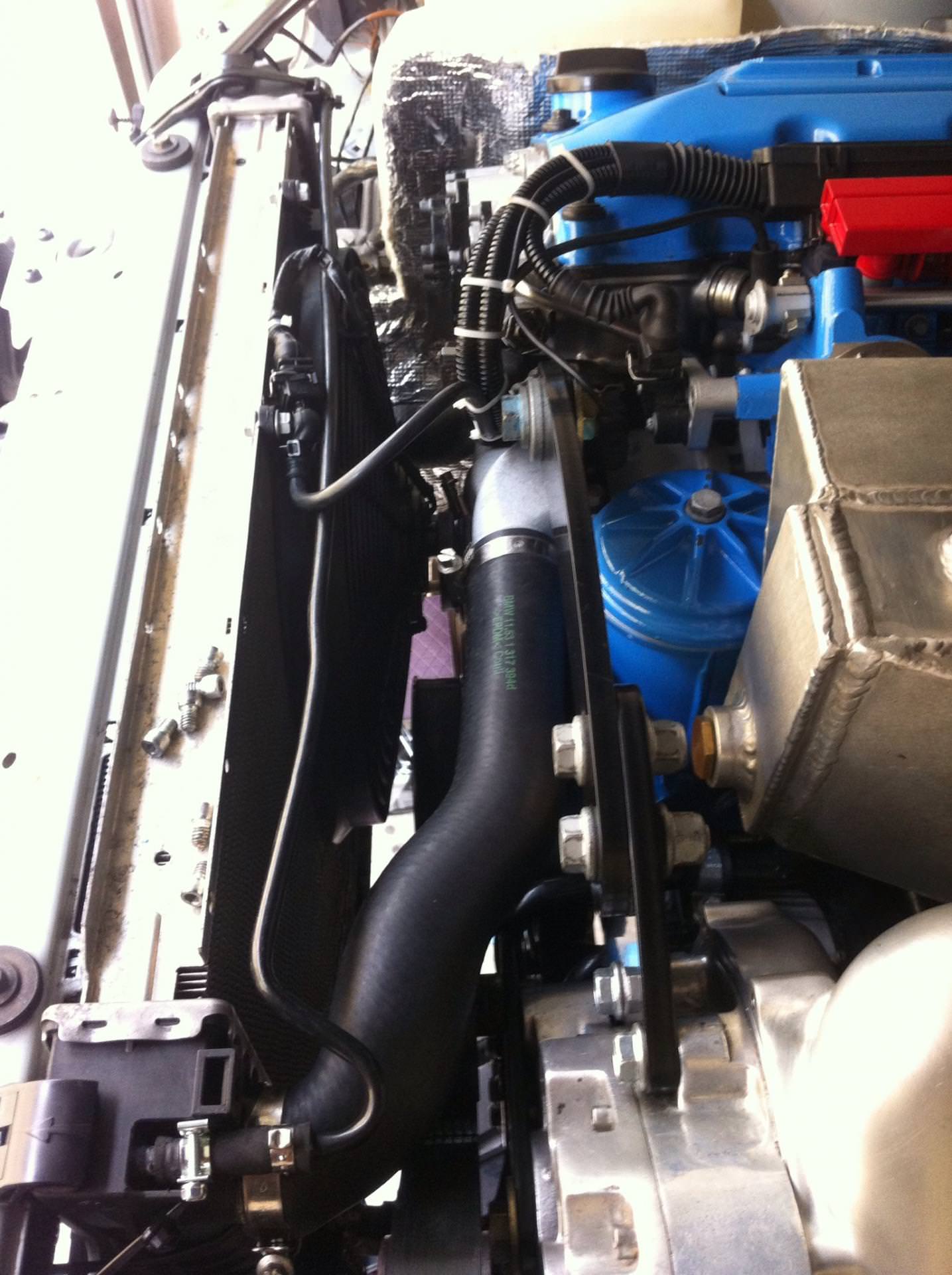

En fait j'en suis pas encore là faut que je trouve une solution pour que la durite du radiateur d'eau ne touche plus la couroie du compresseur en premier
Si tu veux j ai les galets tendeurs plus la platine de mon stage 2. Avec je touché pas la durite.
tu as une photo du truc pour voir

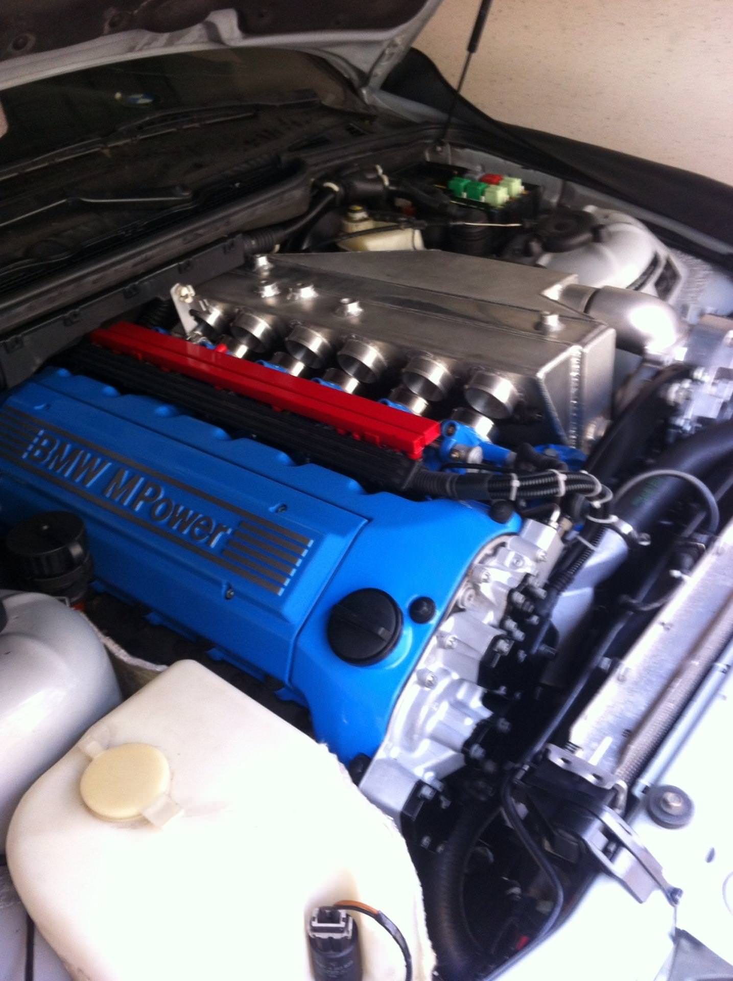

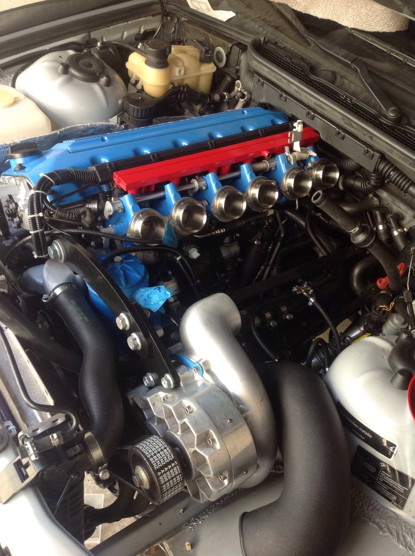

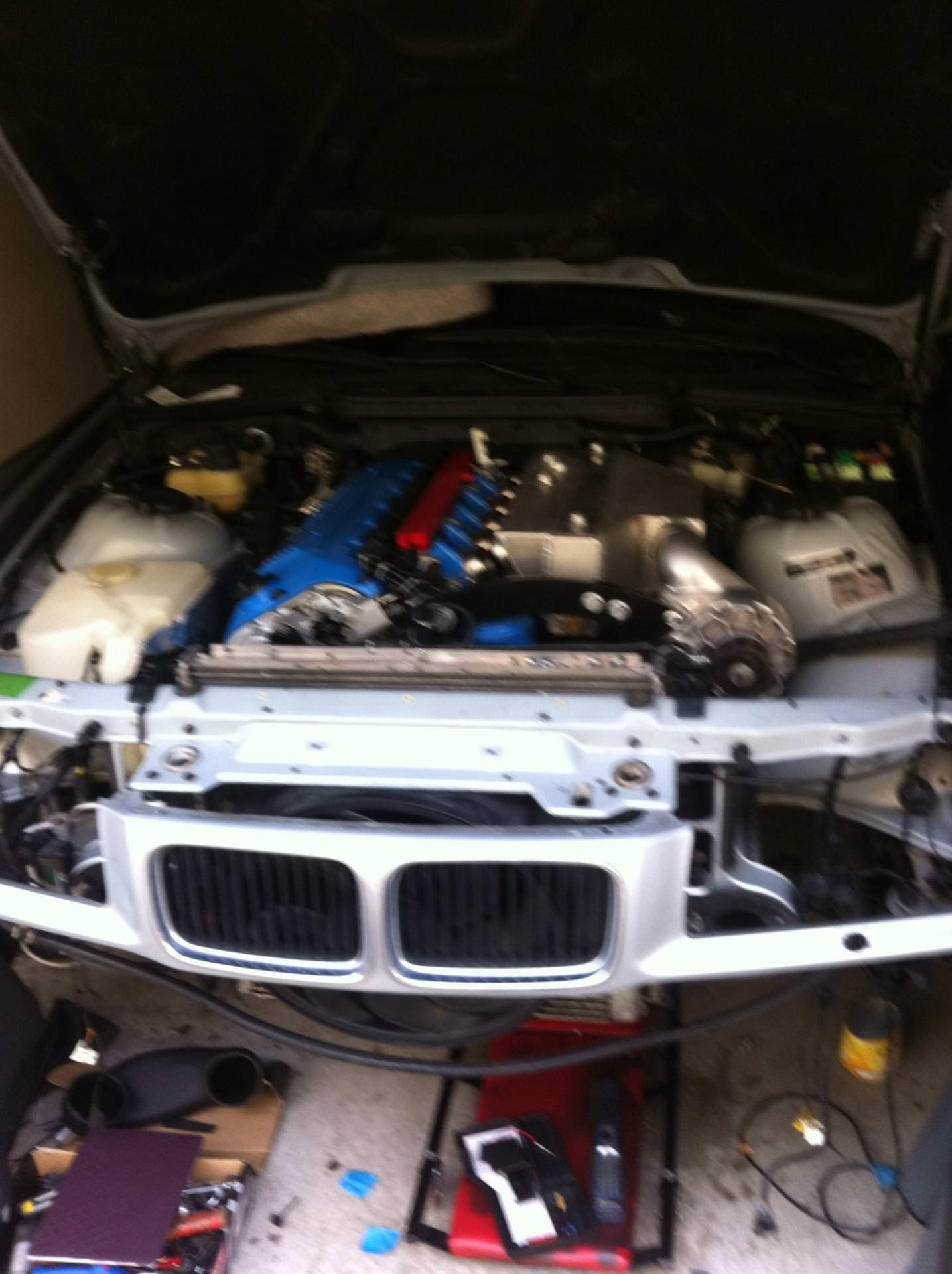

je fais se que je peux pas facile maintenant j'ai quasiment plus de place sous le capot et il me reste a installer le régulateur de vitesse, le circuit du watercooler. J'ai un paquet de cache plastique dont j'ai du mal à déterminer la provenance sûrement que certains ne retourneront jamais à leur endroit d'origine à cause des modifications mais d'abord faut déterminer la provenance lol en tous cas le moteur a démarré quasiment au quart de tour franchement impressionné je m'attendais a galèrer un peu reste à faire la cartographie pour le rodage avec les injecteurs d'origines post-4539-0-78185100-1378057078_thumb.jppost-4539-0-08755700-1378057117_thumb.jp
post-4539-0-37974700-1378057158_thumb.jppost-4539-0-33353300-1378057225_thumb.jp
j'ai modifié la position du radiateur en le remontant de 2cm donc la j'ai 5 MM de jeu avec la courroie du compresseur et je peux fermer le capot mais ça me plait pas trop quand même
