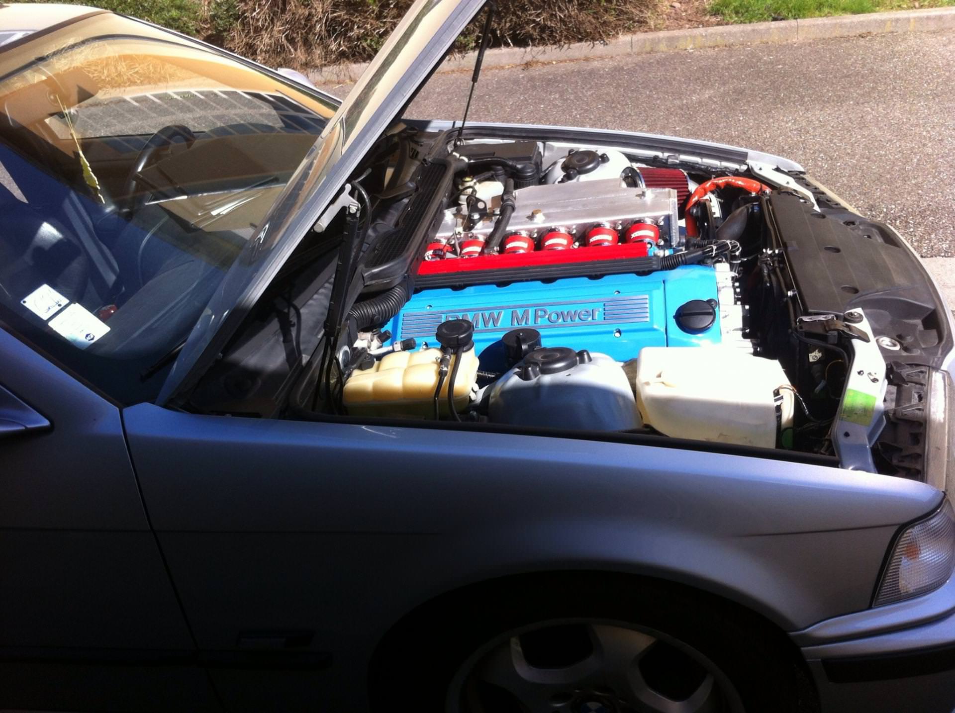

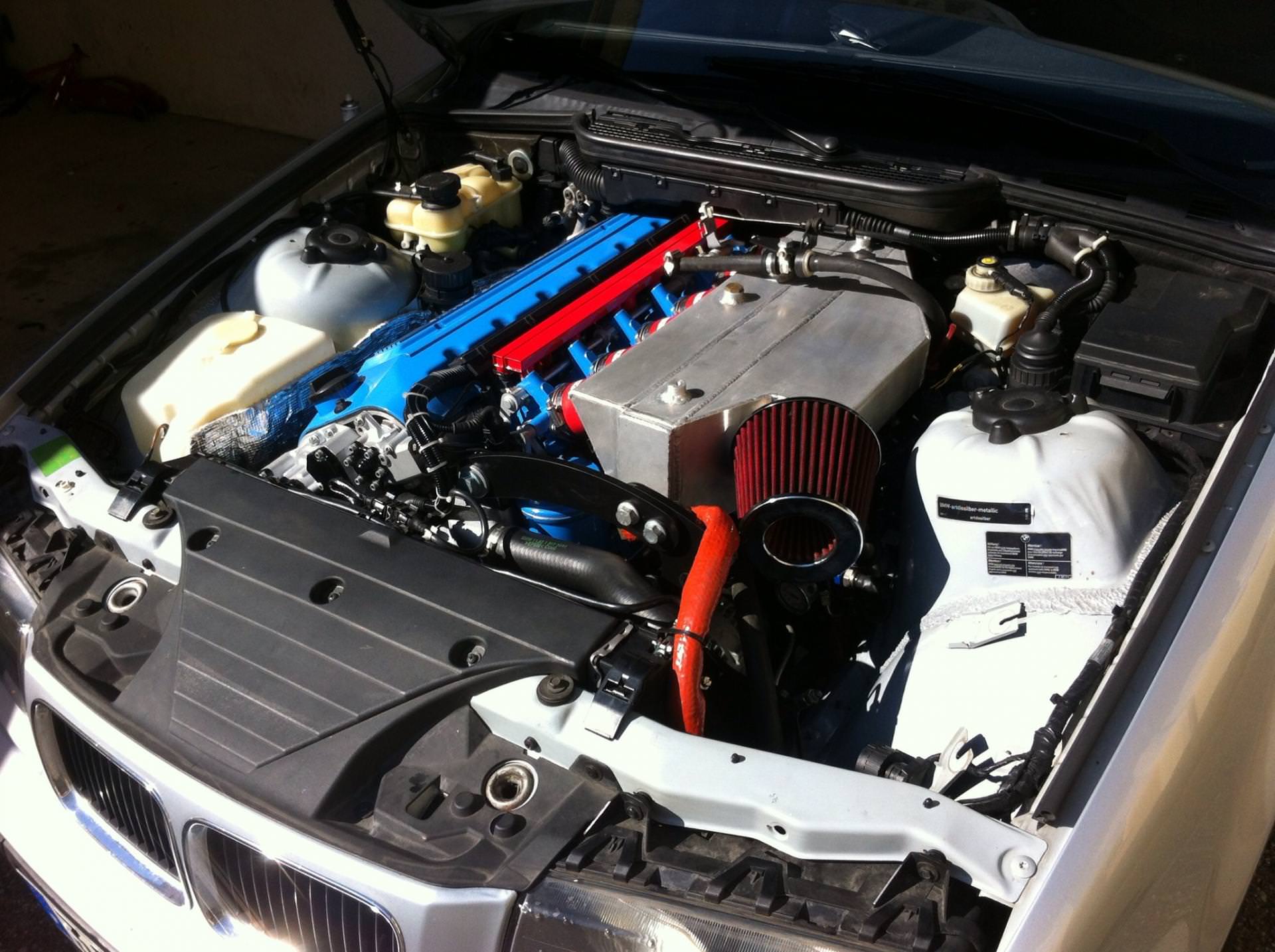

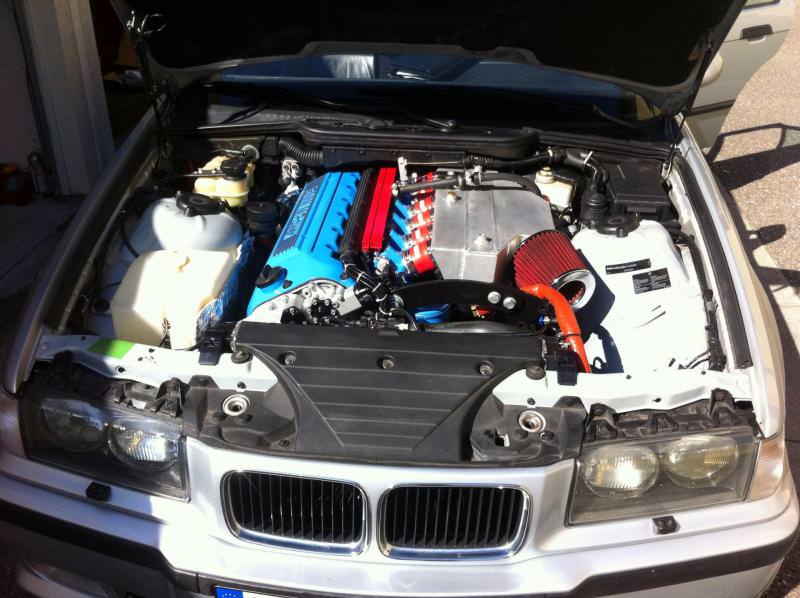

pédale à fond plus de bruit, mais je tenterai une 2 eme purge pour être sur. Sinon voilà la bête reste le compresseur à monter après rodagepost-4539-0-78789800-1380039767_thumb.jppost-4539-0-00932000-1380039794_thumb.jppost-4539-0-70503600-1380039816_thumb.jp
