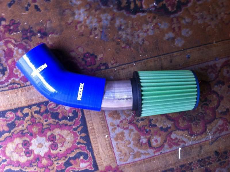

Cool essai de mettre des photos une fois monté, parcontre j ai oublier de te dire qu il faut démonter la parchoc AV pour le monter, je crois pas qu il passe sans rien démonter.

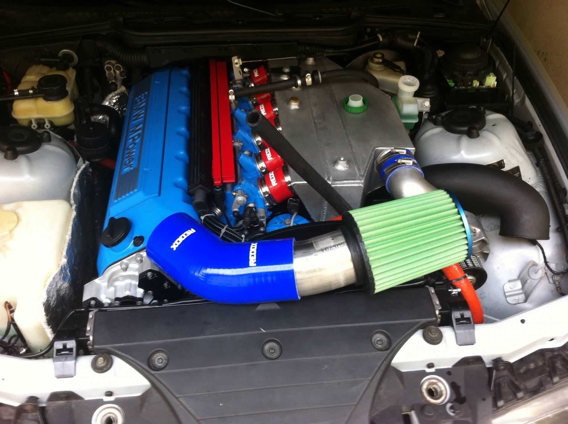

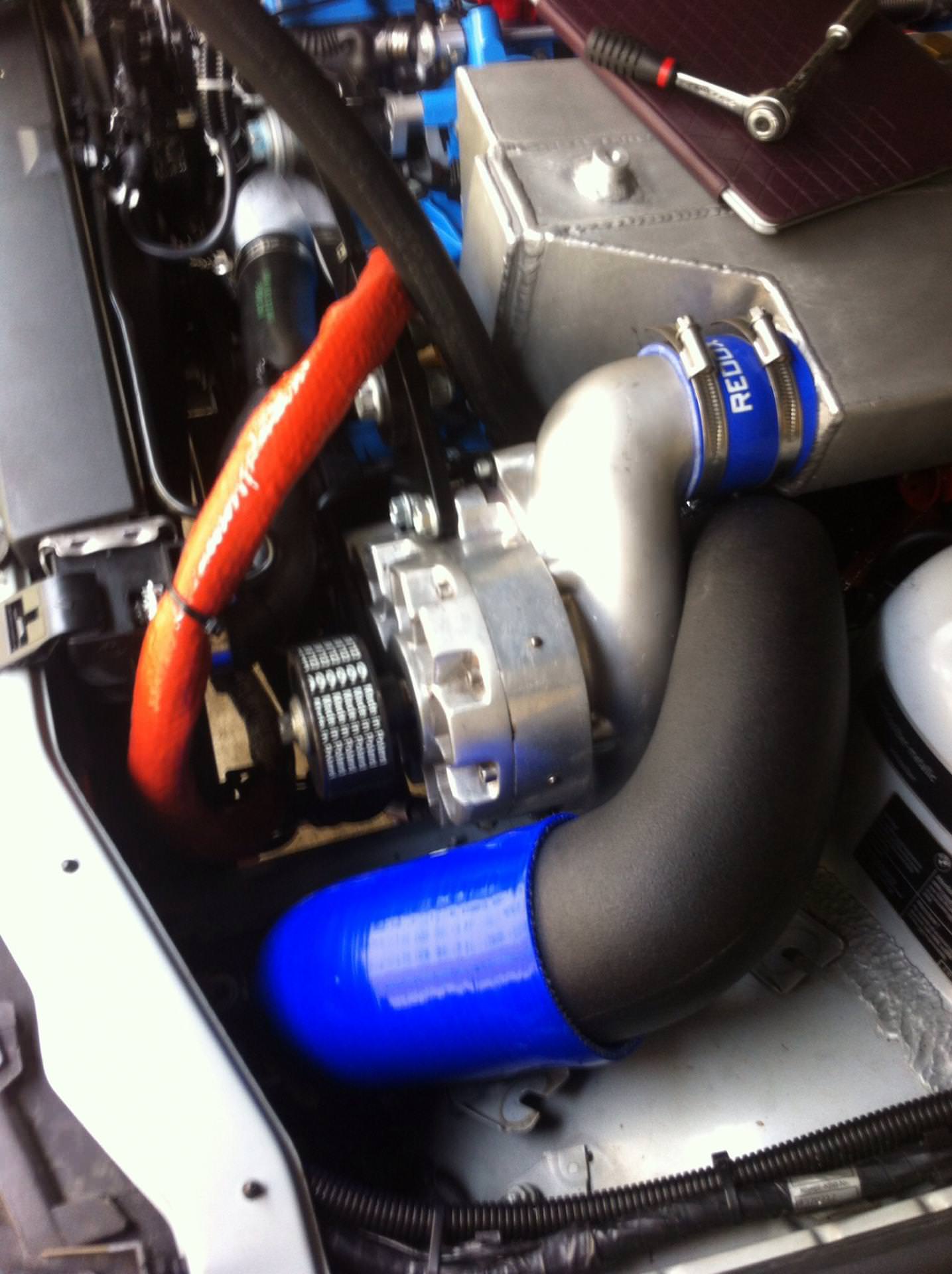

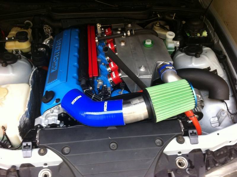

Le filtre à air est monté et s'était pas facile j'ai bien galèré pour le faire rentré post-4539-0-73386200-1381048815_thumb.jppost-4539-0-24403100-1381048848_thumb.jppost-4539-0-76721900-1381048877_thumb.jppost-4539-0-33588600-1381048906_thumb.jp
post-4539-0-14292800-1381048941_thumb.jp
Ca doit bien respirer.

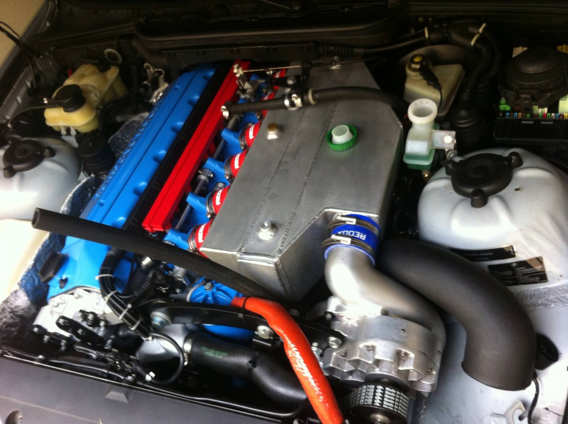

C'est quoi le petit bocal avec le liquide vert? vase d'expansion de LDR pour l'admission?? j'espere que t'as pas mis un reservoir de LHM et des suspensions de BX!!

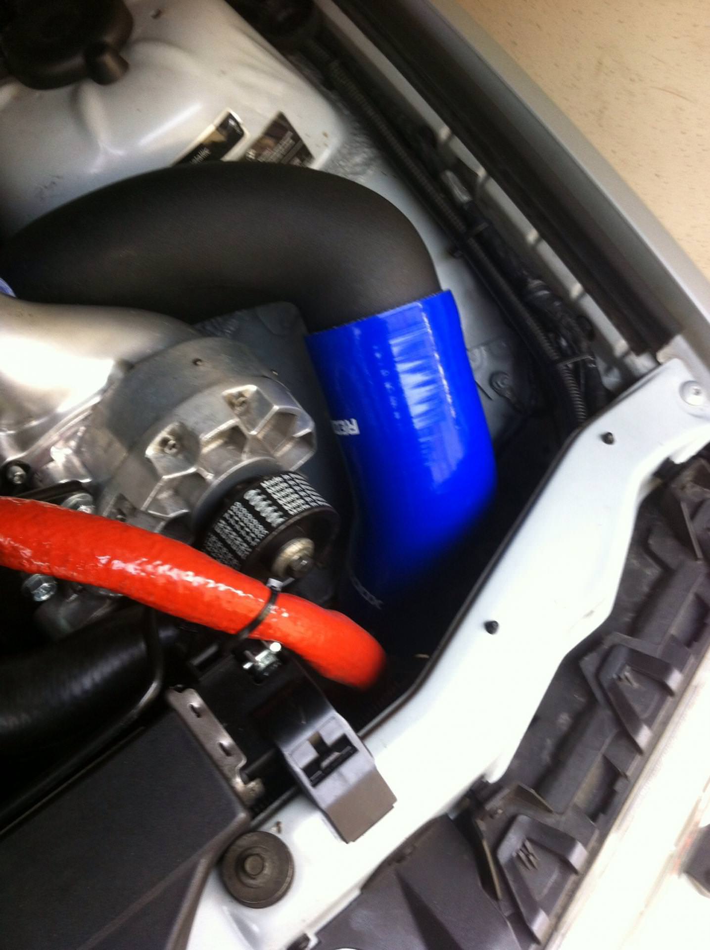

Et la gaine rouge qui passe au dessus de la courroie?
Boulo magnifique en tout cas.... :nickel7:
L'arrivée du liquide de refroidissement du watercooler je l'ai protégé histoire de garder la température la plus froide possible
effectivement c'est pour le refroidissement de l'admission histoire de suivre le niveau en cas de fuite par contre j'ai fait une boulette j'ai oublié un purgeur donc je galère pour évacuer l'air dans le radiateur d'admission.la prochaine fois que je la démonte la prochaine fois je le rajoute direct
effectivement elle respire bien mais je suis toujours a 9 afr déjà 2 plein pour 30 km lol
