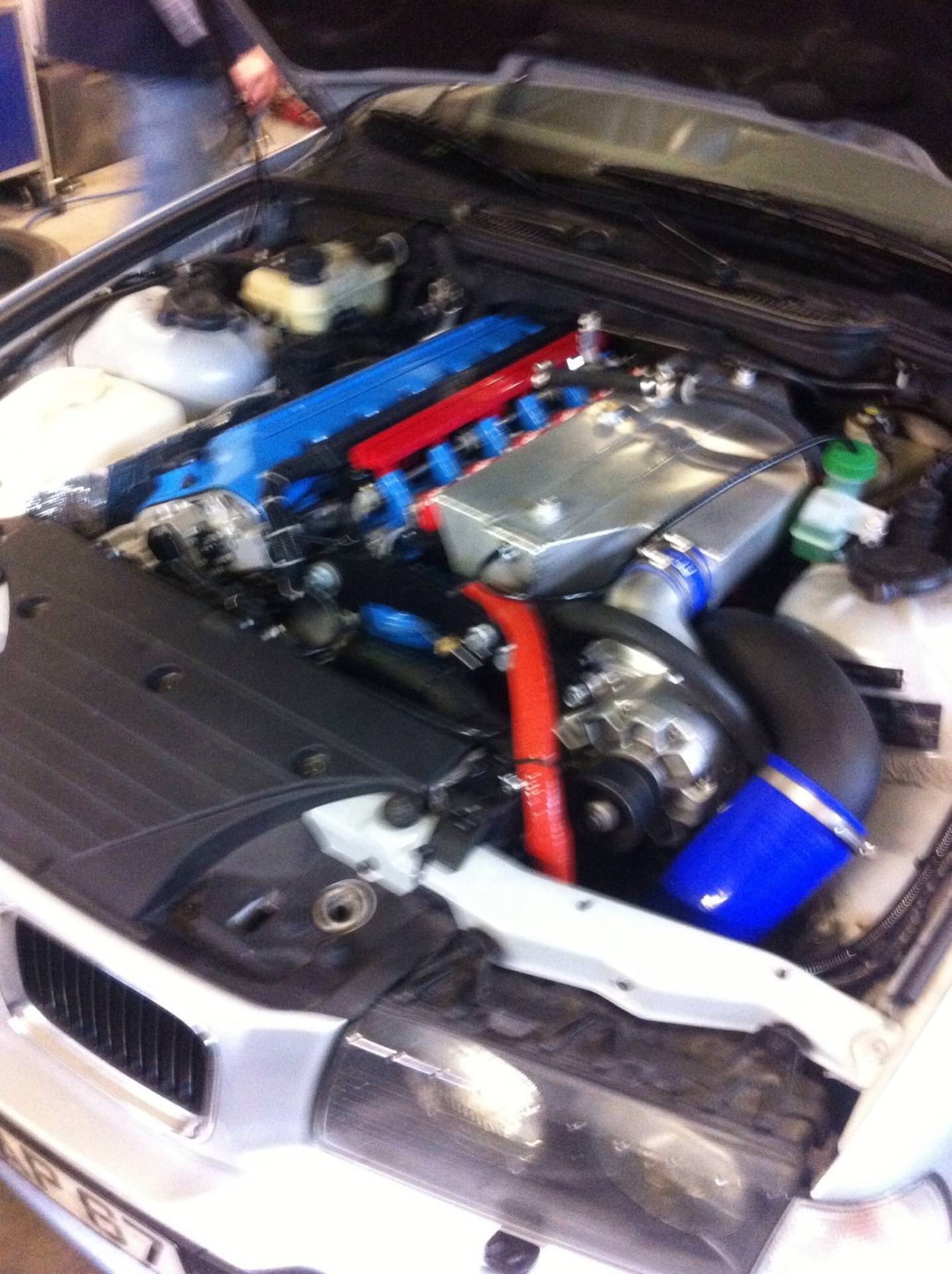

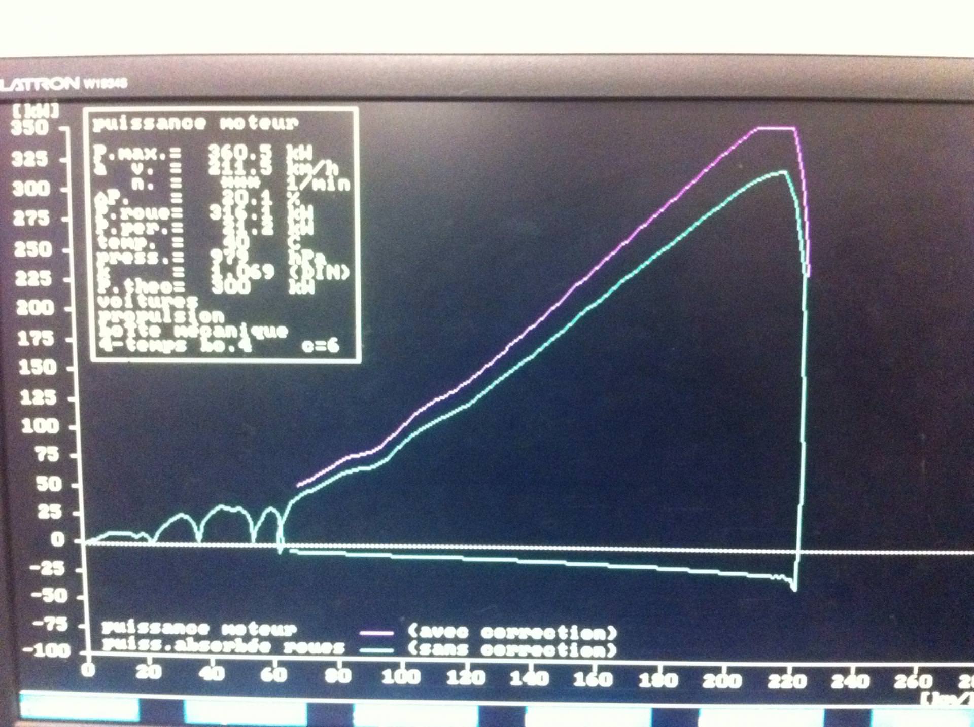

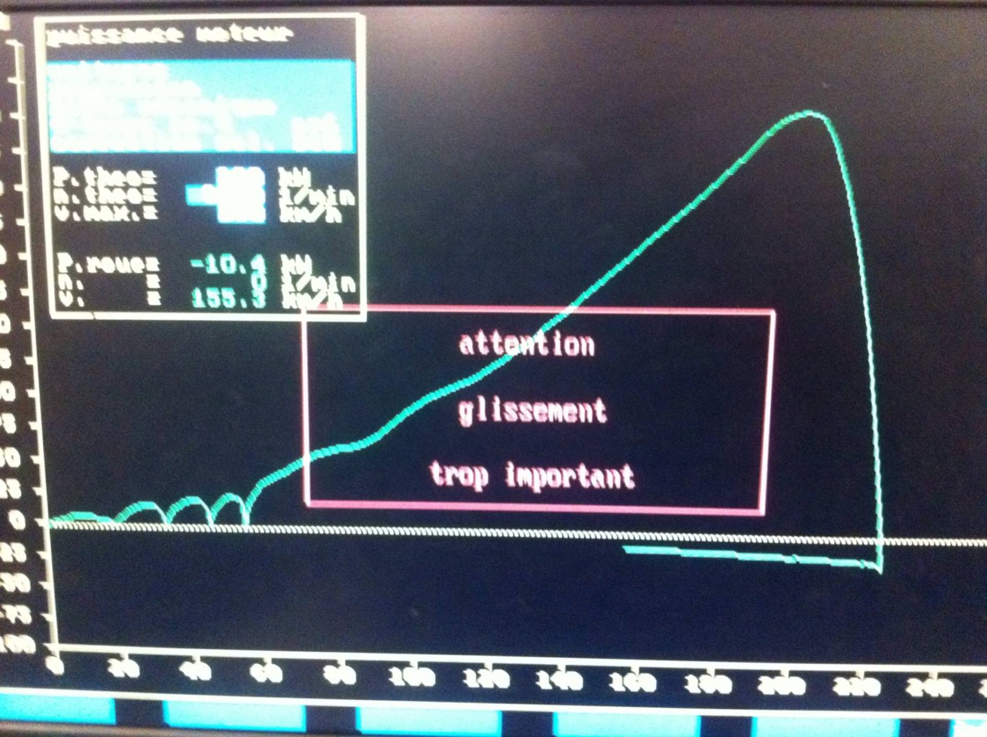

Donc la journée est fini elle a survécu au banc donc premier tir 480ch par contre elle patine sur le banc sinon problème de richesse les injecteur suivent plus trop au dessus 6000 trs donc pression limité à 0,9 bar pour l'instant et 6000trs le temps du rodage. Je préfère pas trop la pousser pour l'instant donc on reste sage
Première impression très bonne elle pousse grave. Il pense sortir dans les 550 ch si tout est en ordre. Pas mal de surprise avec un dysfonctionnement des vanos pour commencer, j'avais inversé 2 câbles, le chiffre de la connectiques mâle ne correspondait pas au femelle quand on voulait avancer l'angle des cams il reculait

C'est quoi comme banc pour patiner ? 1 ou 2 rouleaux par roues ?
2 rouleaux des vidéos j'en ai pas vraiment à chaque fois qu'il fallait j'avais mon phone qui sonnait lol
La seul que j'ai la voilà mais bon pas trop représentative trim.E3613FBC-1DD8-4492-9213-81ED2E36F121.MOV
Vive les mono rouleaux pour les grosses puissances si bien sangler sa patine pas du tout
Tu as raison mais celui la suffit pour la mise au point en plus il fait que 450 ch je crois
