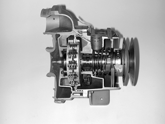

Faut mettre un compresseur a debit variable! comme les turbos si tu veux du lineaire mais efficace!!!supercharged10.gif
je connais le système la turbine fonctionne comme celle d'un turbo par contre faut de la place pour le monter et moi j'en ai vraiment plus
