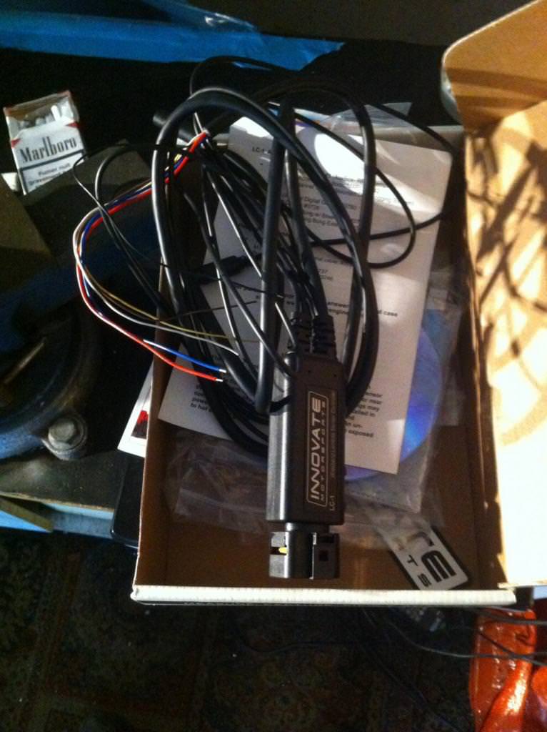

Moi je suis entrain d'installer une 2 eme sonde lambda avec son contrôleur histoire de connaître les valeurs sur chaque tubespost-4539-0-69907300-1392543524_thumb.jp
Si tu installe ta sonde trop loin elle aura du mal à chauffer Max 1000mm des soupapes
Tu vas te retrouver avec 2 AFR si j ai bien compris?
Oui un afr pour 3 cylindres, ma gestion le gère faut juste paramétrer un peu plus de précision ne fait pas de mal.
Ok merci pour l astuce. Comme d hab au top!

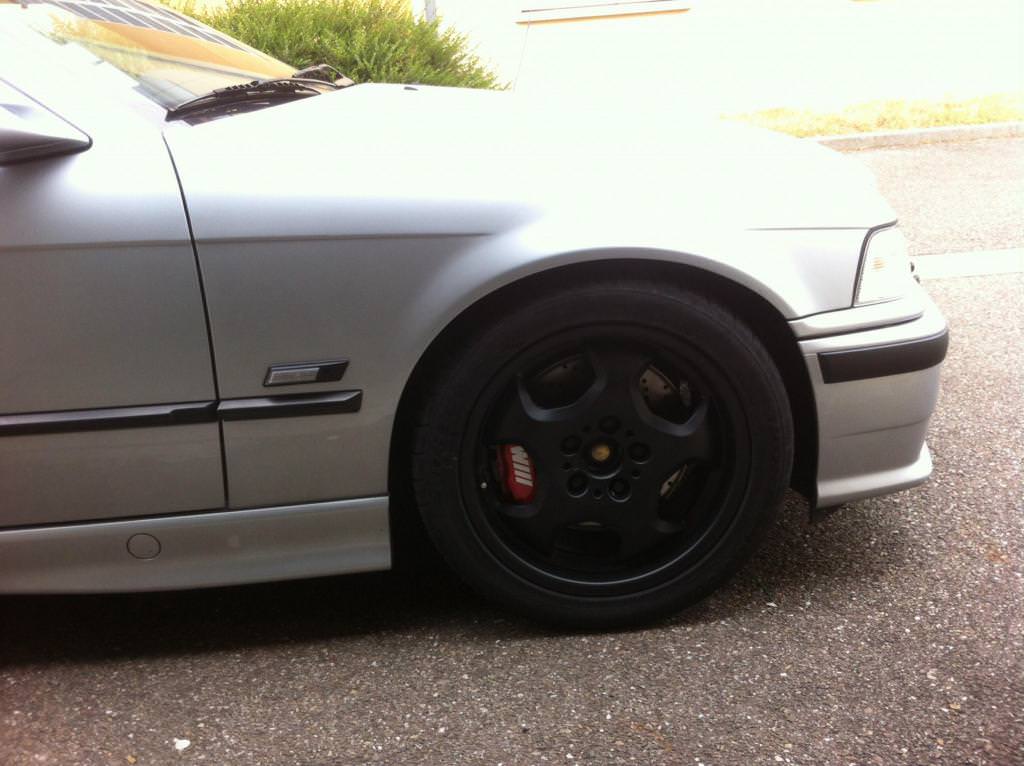

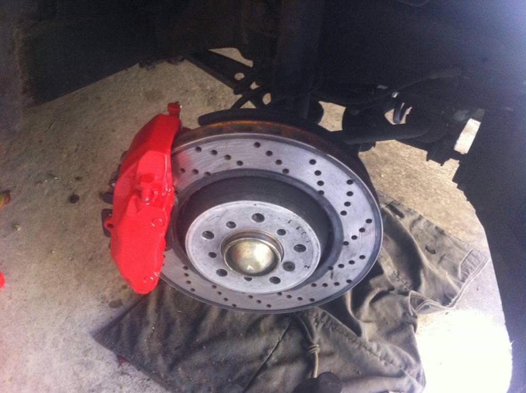

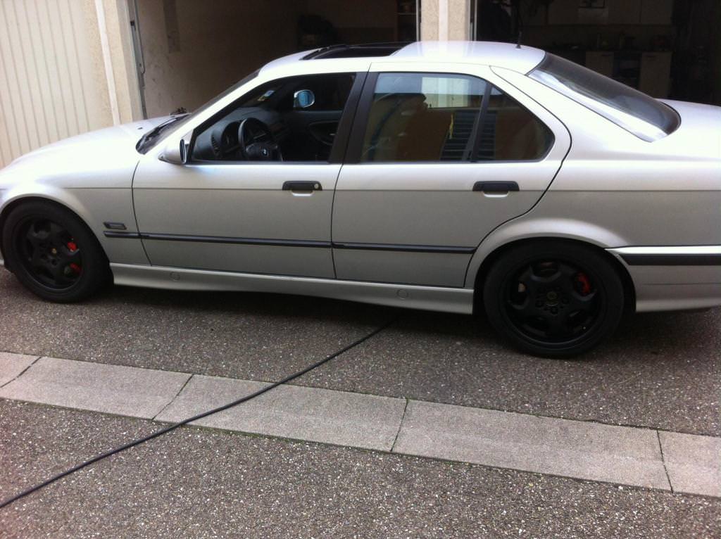

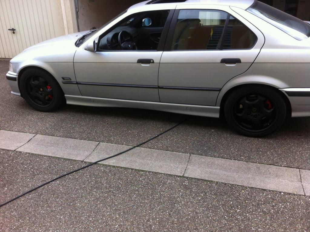

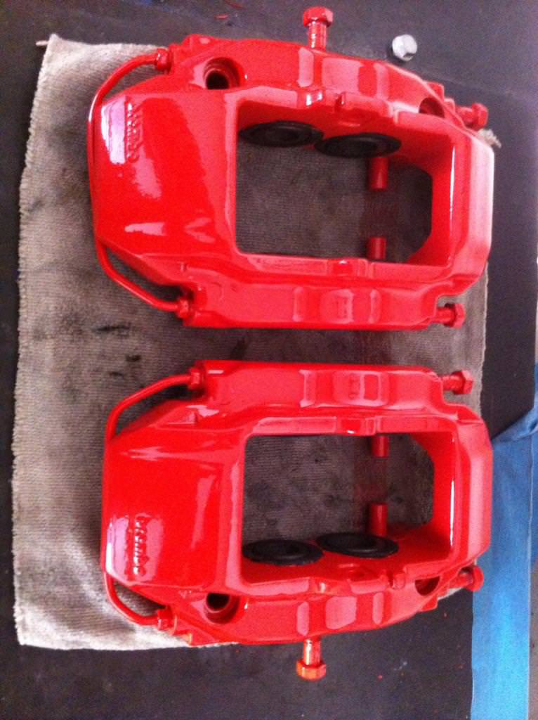

Un peu de news, les étriers Brembo de Porsche sont en place à l'avant, manque plus que des nouveaux disques zimmerman de m3 E46 csl pour remplacer les vieux disques.

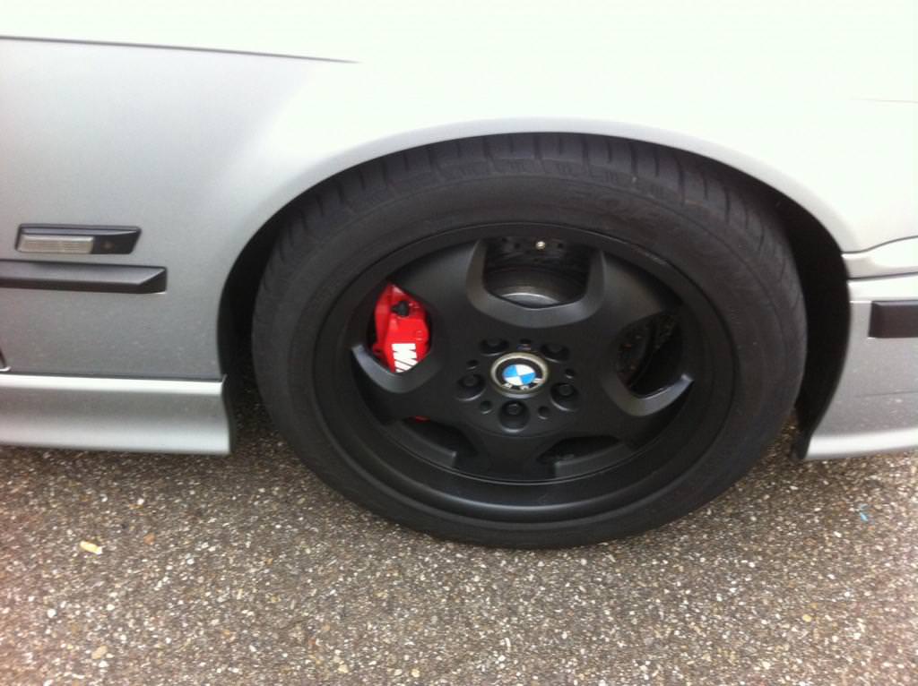

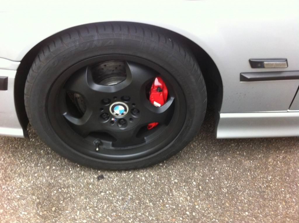

Actuellement avec des élargisseurs de 12 mm, le jeu entre les étriers et les jantes est seulement de 2 mm, sa passe, sa touche pas en roulant mais y a que 2 mm de jeu c'est vraiment trop limite. Je pense qu'il serait plus judicieux de monter des cales en 15 mm à l'avant histoire d'avoir 5mm de jeu et je monte alors les 12 mm à l'arrière pour harmoniser l'ensemble.
post-4539-0-65142300-1405029367_thumb.jppost-4539-0-90386200-1405029907_thumb.jppost-4539-0-85906000-1405030217_thumb.jppost-4539-0-93889600-1405030405_thumb.jppost-4539-0-73515800-1405031395_thumb.jppost-4539-0-07821800-1405031579_thumb.jp

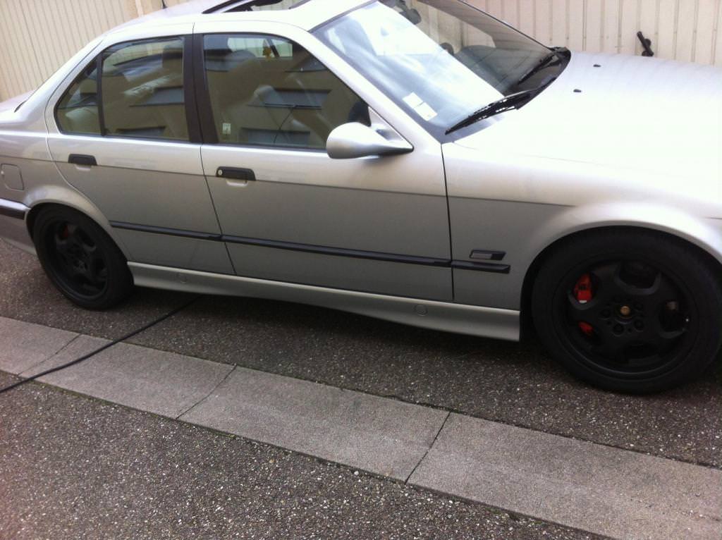

Comme on peut le voir, j'ai passé mes jantes en noir mat avec du plastique DIP, c'est vraiment fais à l'arrache avec juste un coup d'éponge avant de peindre. La couche est toute fine car il y a seulement 2 bombes de DIP pour peindre les 4 jantes, en un coup de karcher il y aura probablement plus rien. Mais ça fais un nouveau look pour seulement 35€ lol
En fait, je voulais me faire une idées avec les jantes en noir mat car prochainement je dois recevoir 4 jantes même modèle mais dans un meilleur état que les miennes et je pense les peindre. Le noir mat me botte bien vous en penser quoi de ma M3 en mode black
Salut! Disques m3 E46 csl en zimmermann... sont pas meilleurs les ATE? Je sais plus quels disques j'ai sur la mienne mais je trouve que ça fond vite!
Salut Lorenzo, dit petite question... Disque de M3 CSL = 345mm non?.... ca va passer dans tes jantes en 17?!
(En fait je vais monter les même étrier avec les adapteur de chez rally road, mais il annonce que pour passer en disque CSL, c'est 18p obliger... sinon faut usiner l'étrier pour le redescendre et monter des M3 E46 en 325mm...)
