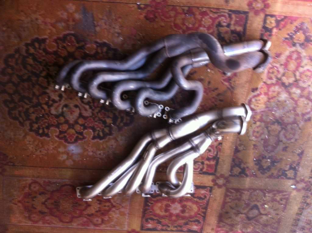

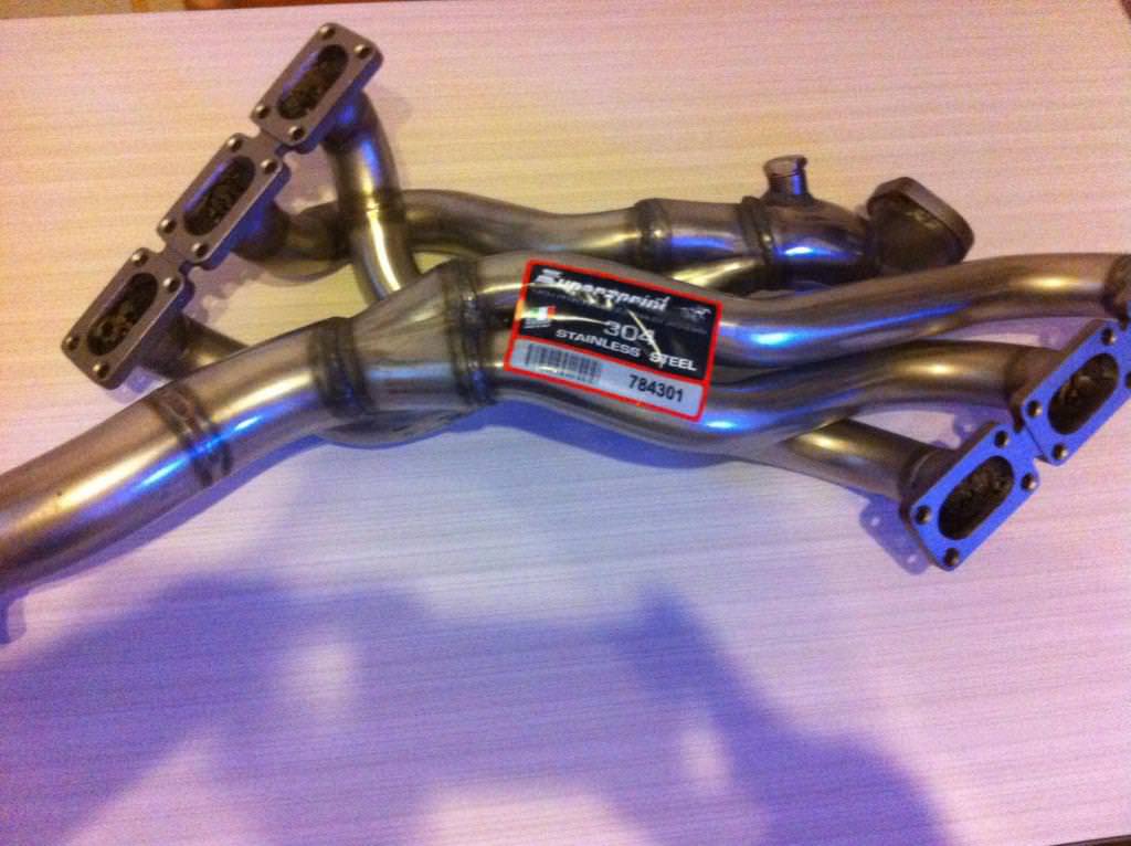

Hello donc j'ai bien reçus mon collecteur, la différence est flagrante avec l'ancien écoulement plus fluide des gaz d'échappement section plus grande des tubes. La bestiole est en place sur la culasse, par contre l'assemblage avec le decata supersprint a était difficile à cause de l'alignement des tubes quasiment 1 cm de décalage. Premier sensation plus de couple à moyen régime mais perte de puissance à haut régime faut peut être revoir la cartographie

Effectivement c était bizarre que tu perde dans les tours! Moi, ca ma tout changer ( plus de couple et plus de puissance) en montant le collecteur. Parcontre obliger de refaire une cartographie du moin sur la mienne.

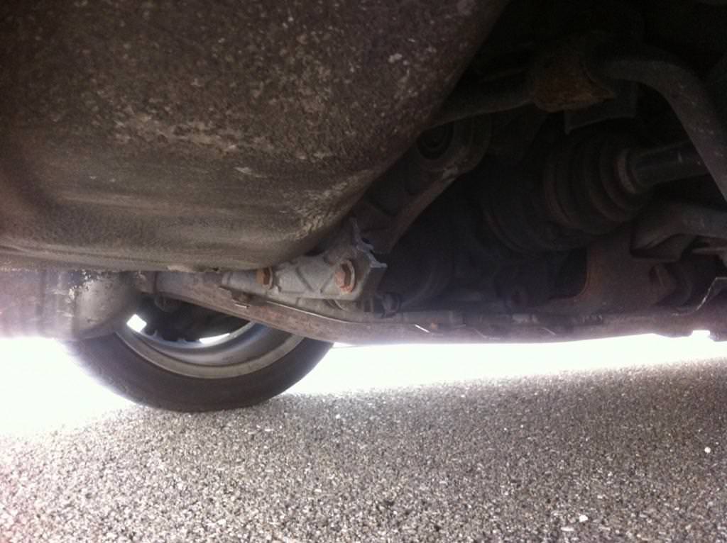

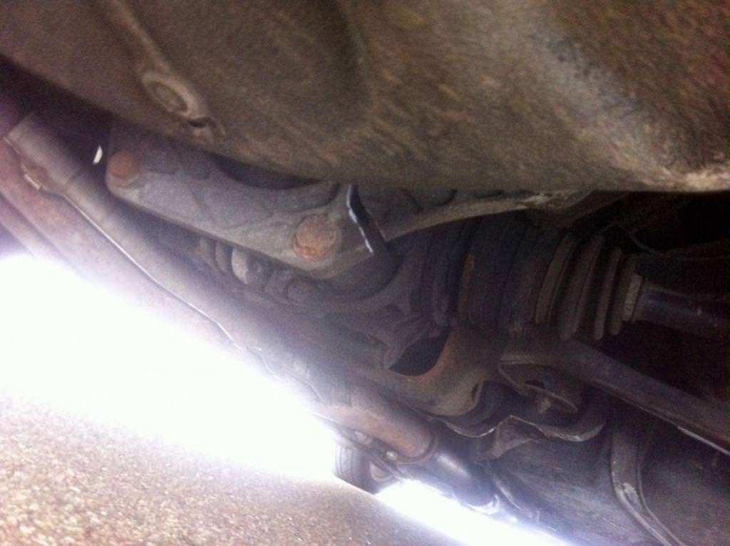

Donc longtemps que je donne pas de News sur ma m3k. J'arrive a 8000km le moteur tourne vraiment bien maintenant, j'ai réglé mes problemes de couroies qui cassées de fissure de l'admission, du collecteur d'échappement percé et plein d'autres trucs ..... donc j'envisageais de commencer mon stage 3 quand malheureusement j'ai brisé le support du pont Ar après un passage en 3ème vraiment brutal.
Maintenant ma m3 est immobilisée dans mon garage et je dois réparé, j'aimerai en profiter pour renforcer la partie AR de la caisse. Je cherche des idées sur comment faire bien sachant que je compte passer en stage 3 pour environ 650ch je serais ravis d'avoir quelque conseil pour ma m3 berline. Au niveau des ancrages du pont sur la caisse je pense que c'est renforcé car j'ai déjà des renforts soudés mais ça peux suffire ?
Merci d'avance pour les réponsespost-4539-0-38892100-1434130842_thumb.jppost-4539-0-79311600-1434130896_thumb.jp
ils cassent parfois avec le moteur stock...
Tu vas t'en faire un en mecano soudé?
oui je pense j'y réfléchi je cherche des idees

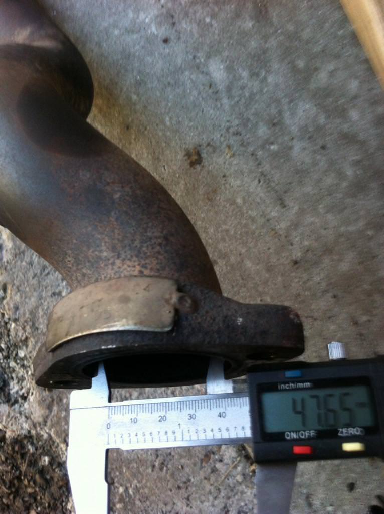

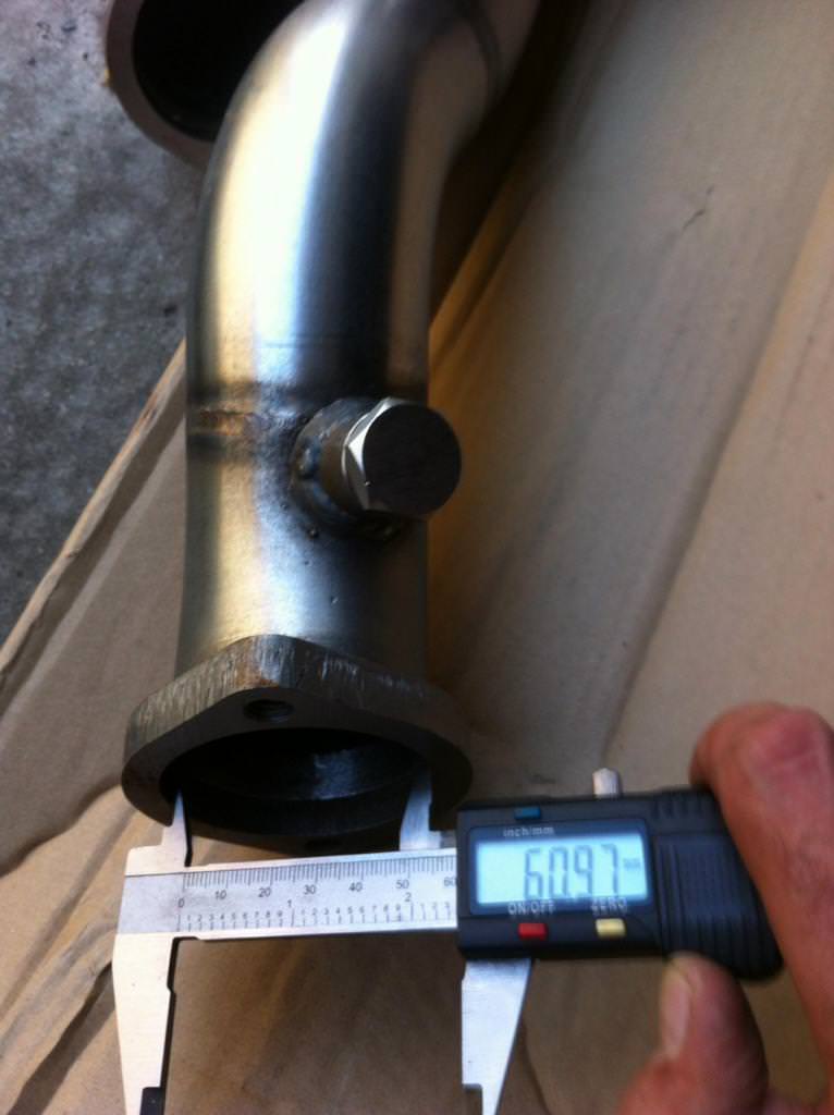

Ce post est vraiment incroyable, j'éspère que tu pourras rapidement profiter de ton auto, c'est intéressant tes prises de diamètres internes des collecteurs OEM vs SSprint, presque 61 mm au lieu d'à peine 48 mm, on comprend pourquoi ces collecteurs SS ont la réputation de bien faire marcher les M3 un peu préparées
Effectivement je suis assez pressé de rouler, mais à mon avis pas cette été, je renforce tous maintenant histoire d'en finir
https://www.bmsport.com/product/diff-reinforcement-plates/
Tu peux les faires toi même ;-)
Dans les infos supplementaires tu a le poids des plaques .... 2kg !!!!!
Si tu en fais tu peux faire une paire en plus stp
Modifié par ///Mr.DRFT
https://www.bmsport.com/product/diff-reinforcement-plates/   Tu peux les faires toi même ;-)   Dans les infos supplementaires tu a le poids des plaques .... 2kg !!!!!   Si tu en fais tu peux faire une paire en plus stp
je penserai a toi cas ou
Lorenzo, tous les collecteurs Supersprint ont le diamètre à presque 61 mm ou c'est une commande spéciale ?
