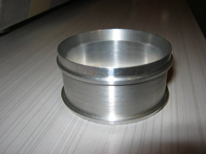

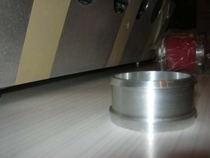

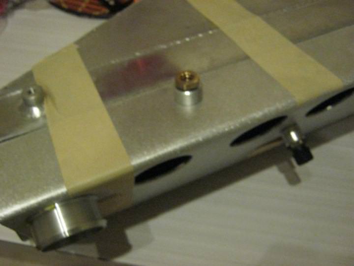

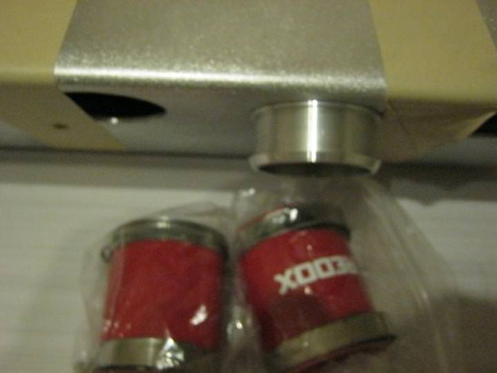

Salut

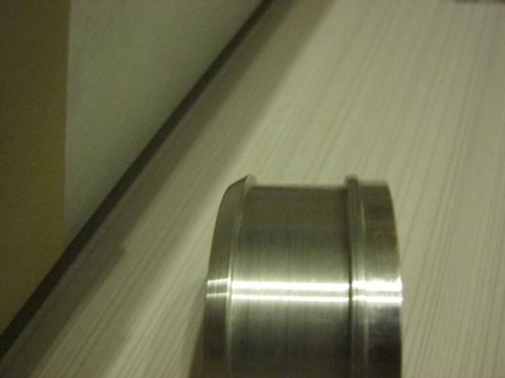

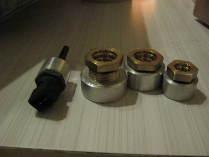

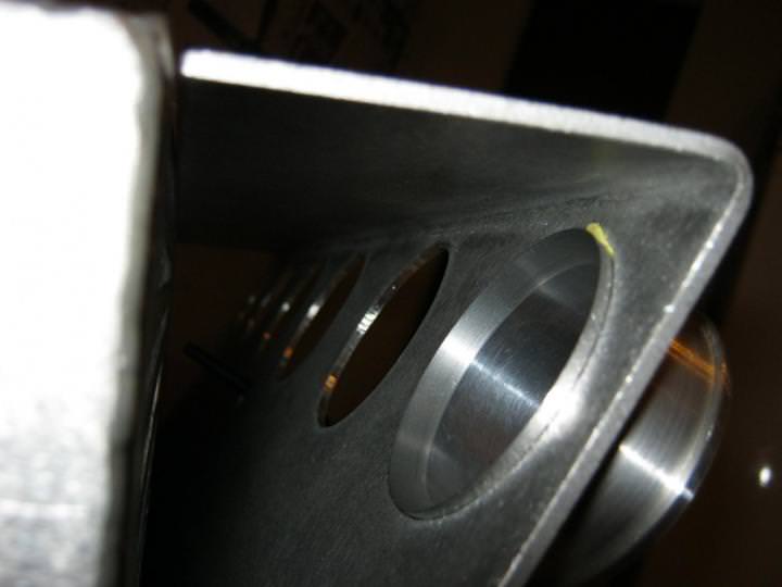

Donc voila j'ai récupéré toutes les pièces pour le collecteur d'admission reste plus que l'assemblage et la soudure. J'ai les tubes, les manchons, les divers raccordements à souder pour ma dump valve, la prise de pression du mano, l'entrée et la sortie du fluide pour l'échangeur et également le nécessaire pour la fixation du câble d'accélérateur.
On notera un léger effet venturi sur l'arrière du tube, je suis pas mécontent de les avoir modifié, c'est plus propre qu'avant.
J'espère que cette fois en 3mm la plaque se déformera moins à la soudure

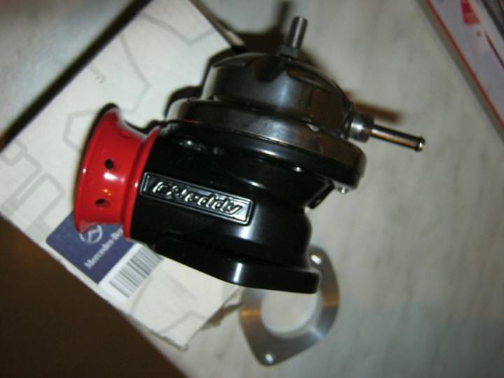

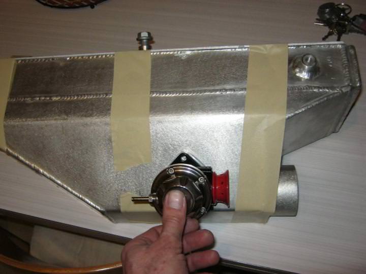

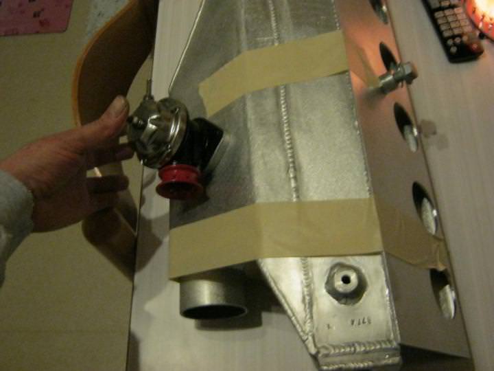

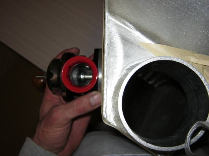

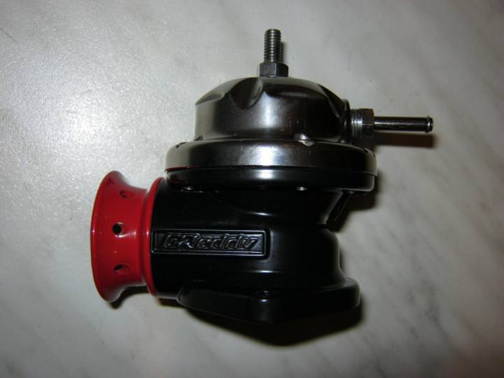

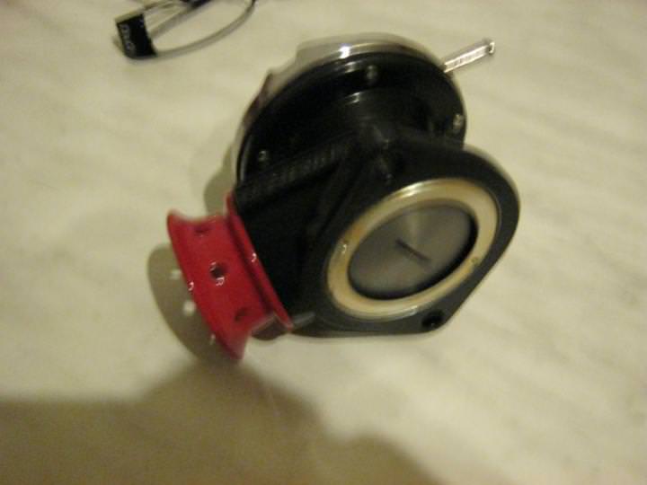

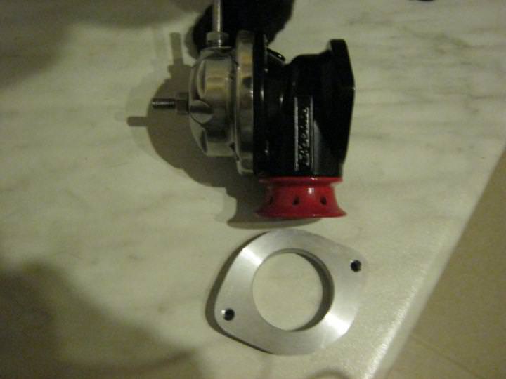

Sinon la je me tate pour la dump valve, je sais pas trop ou la mettre je pense le plus prés du compresseur sera le mieux.
La dump valve est une greddy 35 mm de sortie avec la bride prête à souder de plus il parait que c'est une édition limité. C'est un pote allemand du taf qui me la ramener pour 115 €, valeur neuve plus de 300€. Je pensais pas a une BOV aussi grosse, mais vue que je fais un moteur évolutif qui commence avec 450ch. Après rien ne m'empêche d'augmenter la pression pour 600CH faudra juste une pompe a essence et de injecteur adapté avec une reprog.
