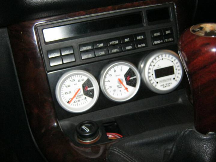

Les manos sont enfin en place, pile poil a leurs place, la plaquette est rivetée dans le vide poche

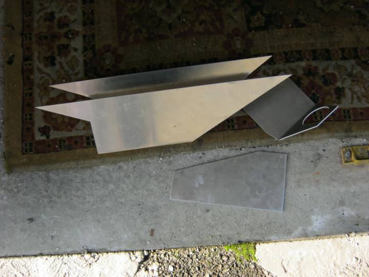

Sacha il me reste des pièces pour le collecteur si tu est intéressé envoie un MP, c'est la partie arrière elle est déjà pliée. Sinon je reprend le taf semaine prochaine donc je vais enfin pouvoir avancer, j'ai quasiment toute les pièces que je devais fabriqué donc bientôt après vérification du montage de tous les pièces je sort le moulin.

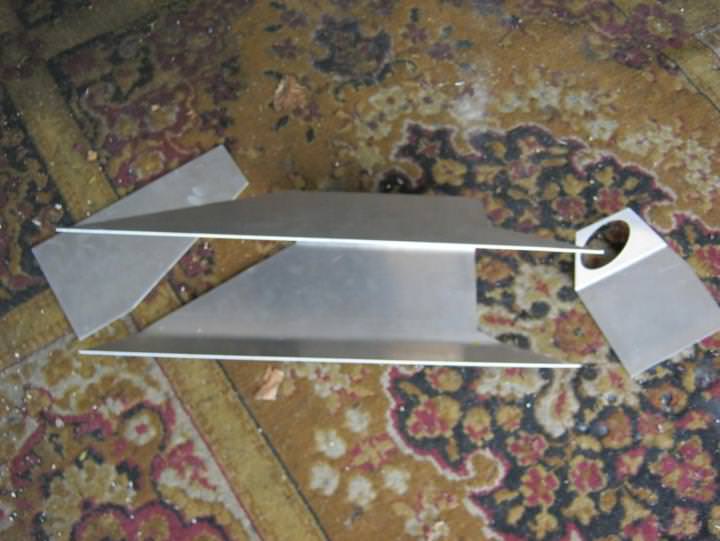

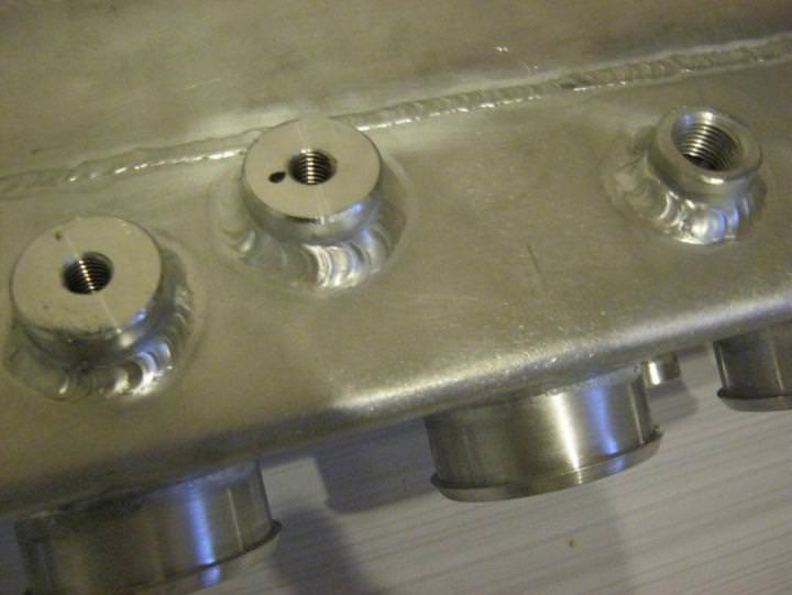

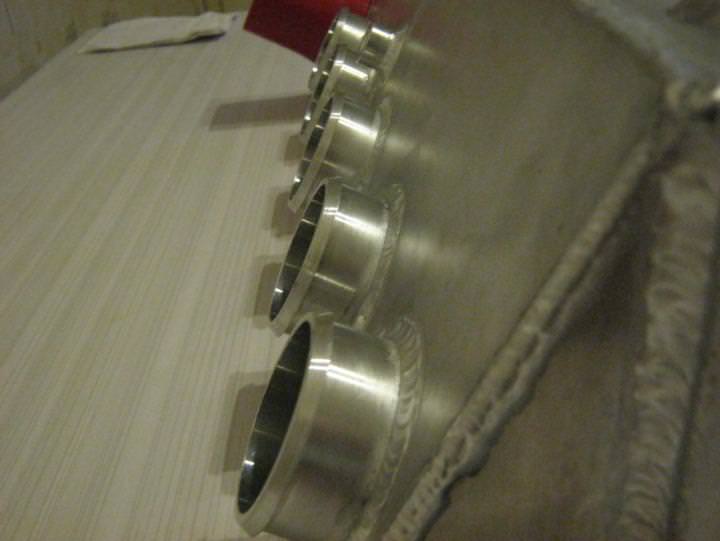

Quelques photos des brides coté culasse
Le collecteur avec toutes les pièces pointées, reste plus que les soudures

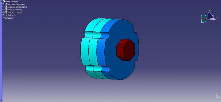

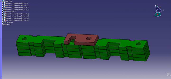

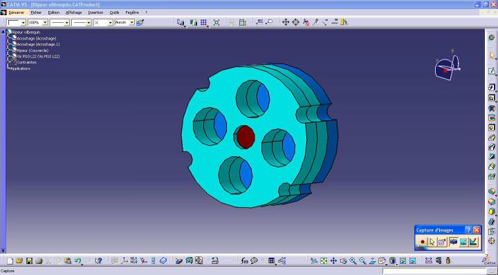

Donc je m'occupe un peu de l'outillage pour mon moteur. J'ai trouvé plein de plans d'outils du s50B32 sur le net, l'idéal je pense serait d'avoir un outil pour bloquer les arbres à cams, tourner le vilebrequin, bloquer le volant moteur et un autre pour les poulies. Quelques images des miens adapté pour un laser

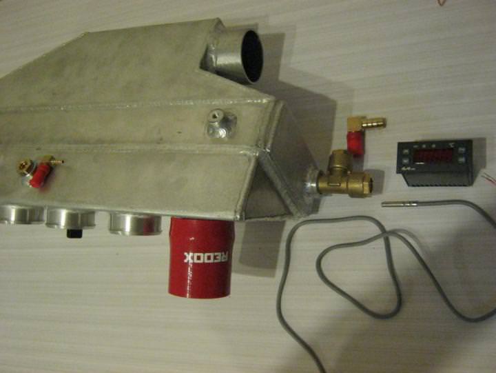

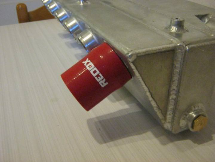

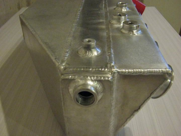

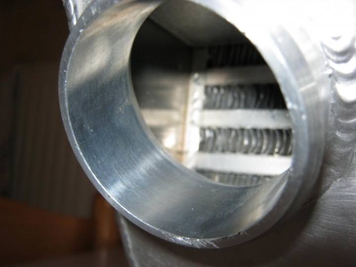

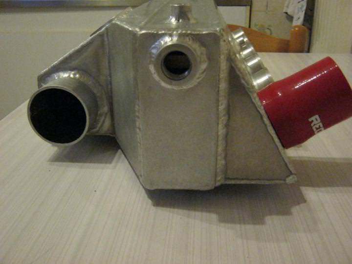

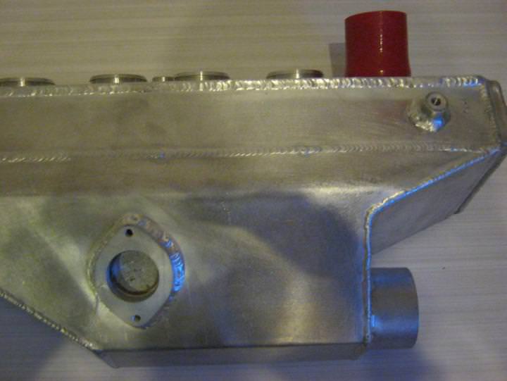

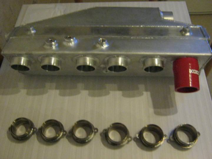

Soulagement le collecteur est fini, toutes les soudures sont étanches après 2 jours rempli d'eau pas une fuite. Je le polirai plus tard avant le remontage final
Sur une photo on voit la régulation et la sonde qui piloteront la pompe du watercooler

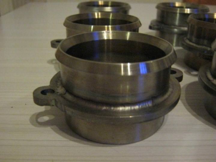

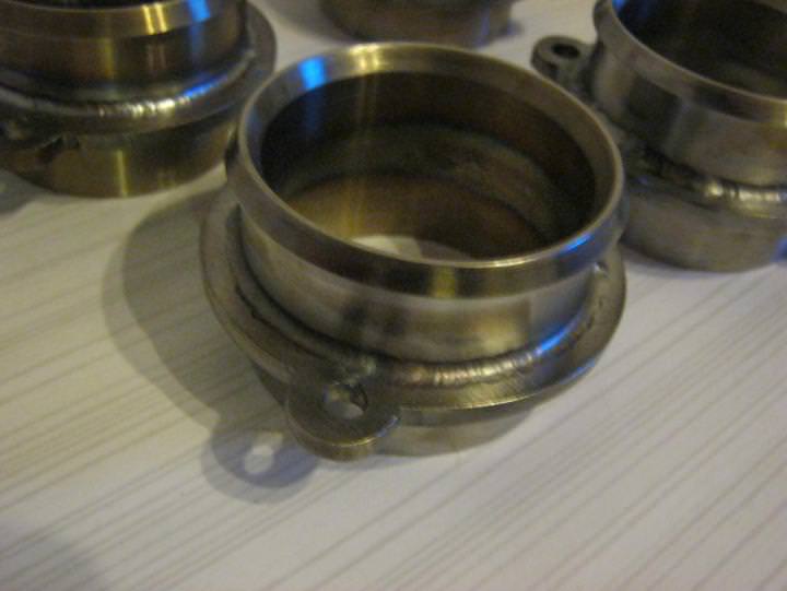

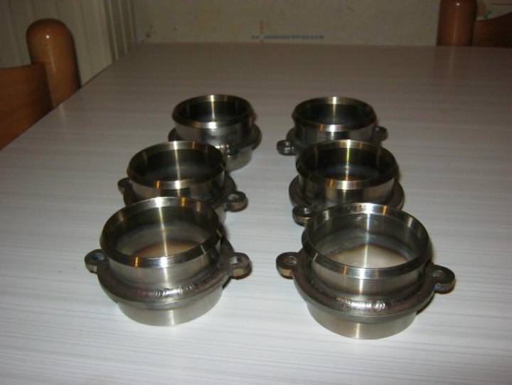

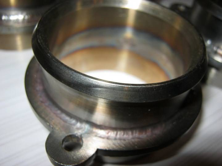

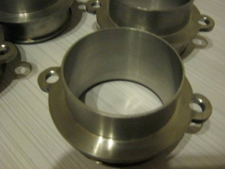

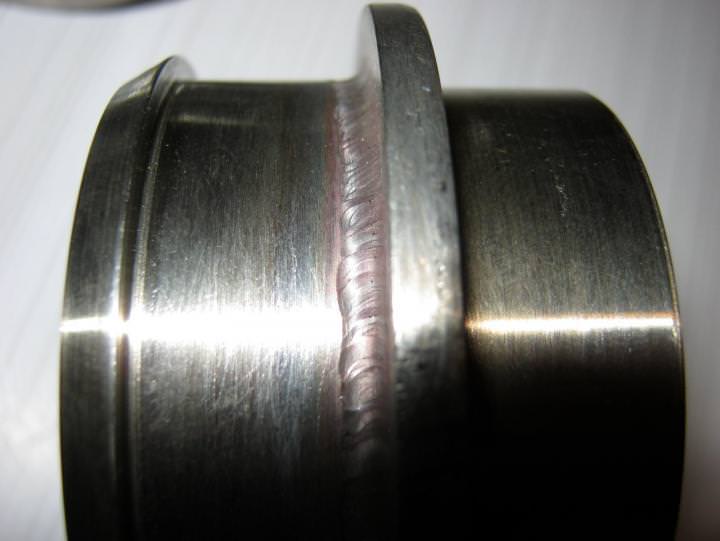

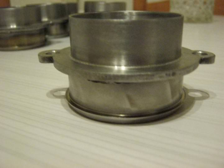

J'ai aussi soudé les brides qui remplacent les trompettes sur la culasse, il me reste le plan de joint et la cote pour entrer dans la culasse à usiner. En fait comme j'ai soudé sans apport de matière le TIG était réglé très fort donc la plaquette à subit beaucoup de déformation, j'ai donc laissé de la matière partout que je reprend sur le tour

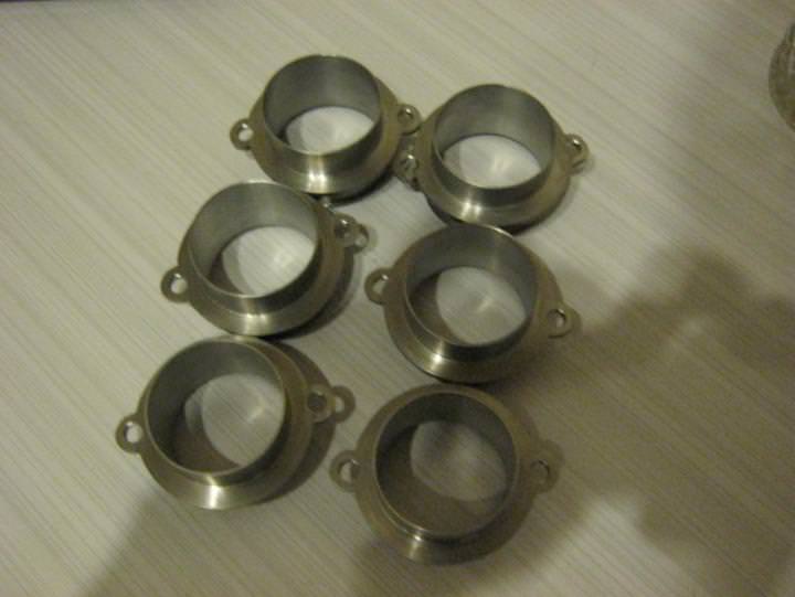

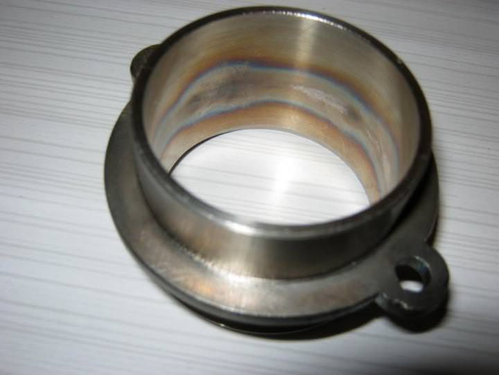

Voila, les brides de culasse sont finies, l'alésage est à la cote et les plans de joints sont nickel. Les soudures ont vraiment bien pénétré ça tiendra
