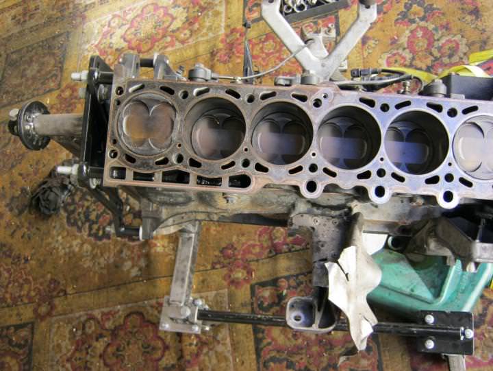

Sinon, j'ai sorti le moteur et retiré la boite de vitesse mais la je suis bloqué car mon chariot de manipulation du moteur il a pas supporté le poids du moteur et il a plié (il a du vécu le pauvre) donc faut que je le modifie un peu avant de démonter le moteur

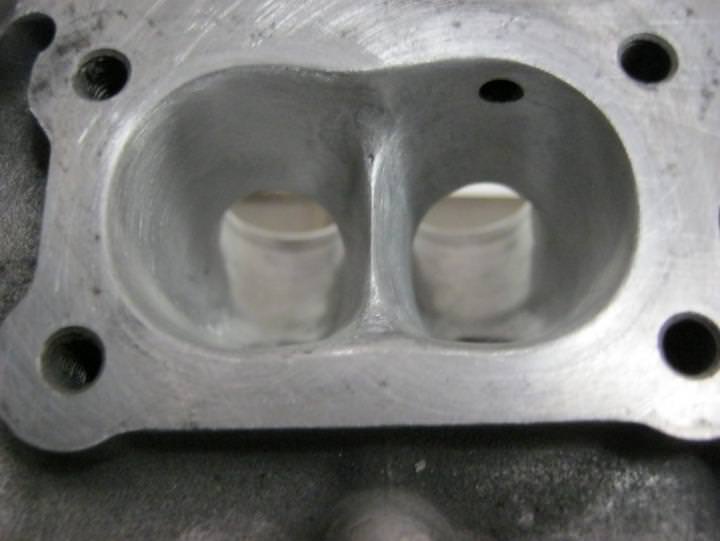

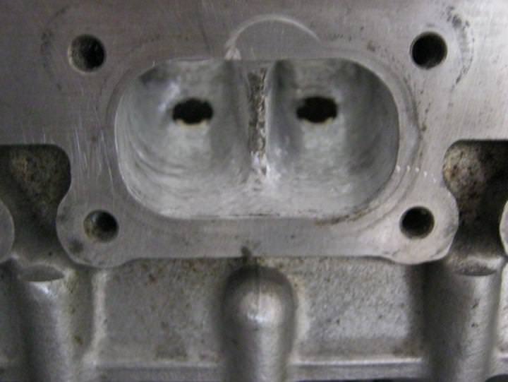

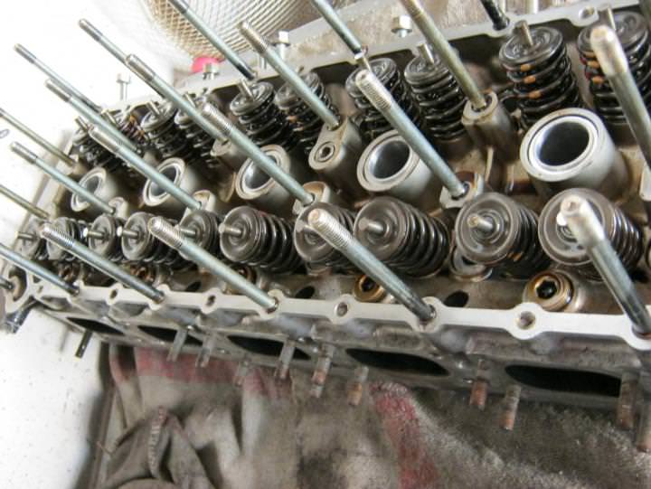

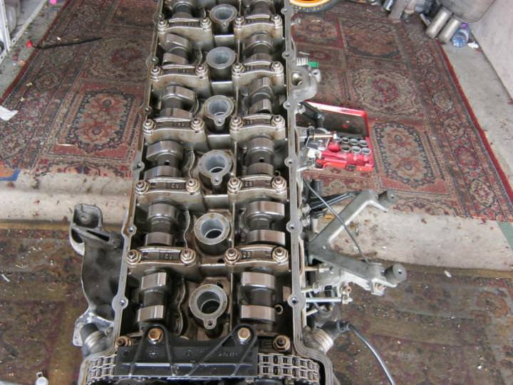

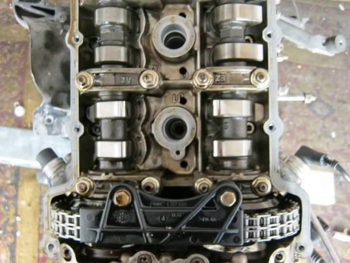

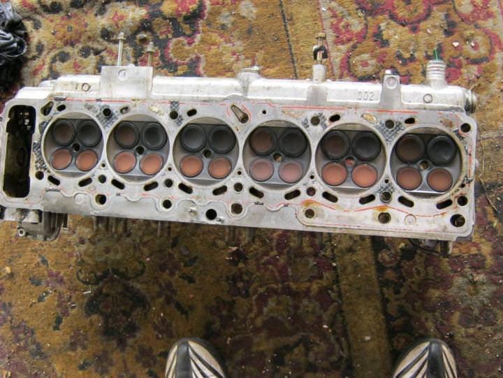

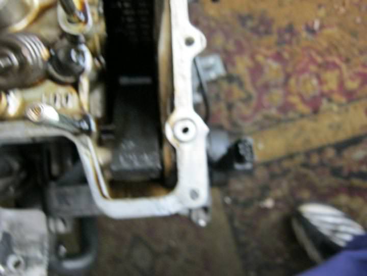

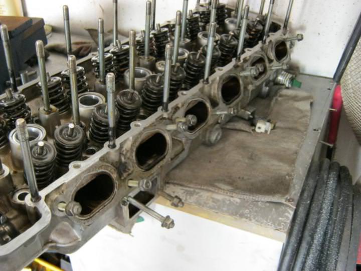

Merci pour vos encouragements, sinon le moteur est en pièces et actuellement je travaille la culasse, polissage des chambres et des conduits cela est fastidieux mais bon j'ai le temps donc je le fait correctement
Quelques photos du moteur démonté

En fait tu parle de l'effet venturi si j'ai bien compris, si tu regarde les photos des raccordements du collecteur tu verra un chanfrein sur les 6 pièces en alu
En fait, quand j'ai conçu mon collecteur d'admission j'ai fait surtout attention à avoir des conduits le plus droit possible pour un meilleur remplissage des chambres de combustion. Je trouve cela logique puisque l'idéal est d'avoir un passage de soupape le plus droit possible
Actuellement, je retravaille ma culasse, j'ai hésité à modifier la forme des canaux des soupapes d'admission ( Agrandissement et redressage) mais là il faut une fraiseuse pour le faire bien et je me vois mal ramener ma culasse au taf lol
A la main je risque de me retrouver avec des diamètres différents tous la longueur des conduits donc un grand bordel pour la dynamique du flux d'air.
Par contre, j'ai déjà poli les chambres de combustion pour gommer les traces du moule, il me reste plus que 24 conduits de soupape à poncer mais ils ne seront pas polis miroir car ils doivent garder une certaine rugosité pour éviter que le flux d'air rebondi dans les conduits

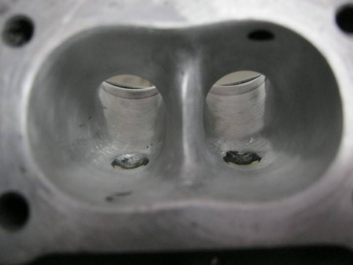

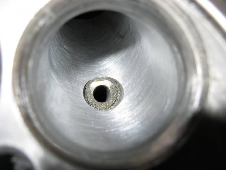

Alors la il ya des convergences au niveau des conduits... C'est clair que garder un peu de rugosité est bien mais trop tu crées trop de turbulences... Donc la dessus il y a un peu tout et son contraire... le but est surtout de créer une couche limite d'air pour qu'il y ai frottement air air et non air alu... Mais la dessus rien ne vaut l'expérimentation (soufflerie quoi) mais c'est pas disponible pour tout le monde...

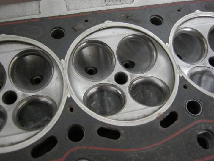

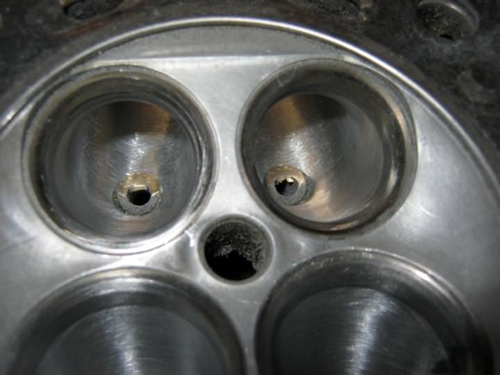

Donc en fait la culasse est quasiment terminé, reste a roder les soupapes et bien la nettoyer, ce fut long minutieux et j'ai les mains en feu et pas mal d'ampoules lol

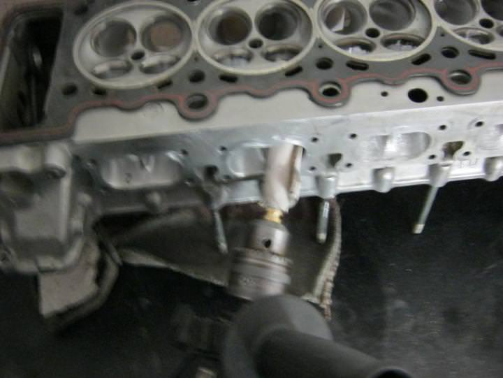

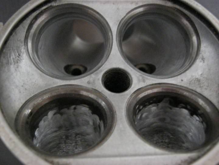

J'ai donc poli les chambres de combustion puis j'ai fait pareil dans les 24 conduits. Les guides de soupapes ne dépassent plus.
Par contre pour les conduits d'admissions et d'échappements je suis passé en grain de 180 pour laisser une certaines rugosité
Les conduits d'échappements avaient vraiment une rugosité à chier se fut le plus long surtout que j'en ai profité pour les agrandir un peu. Faudra que j'adapte le collecteur d'échappement à la taille des conduits

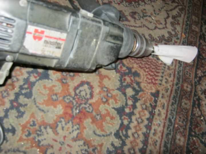

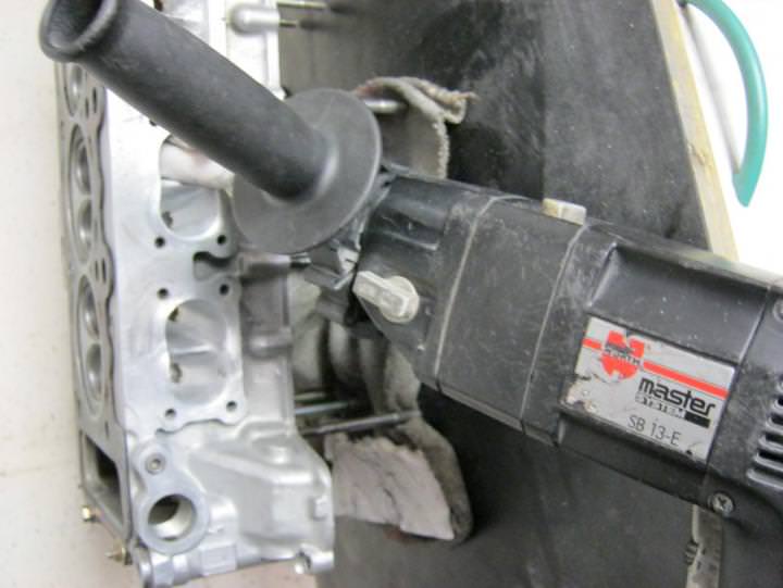

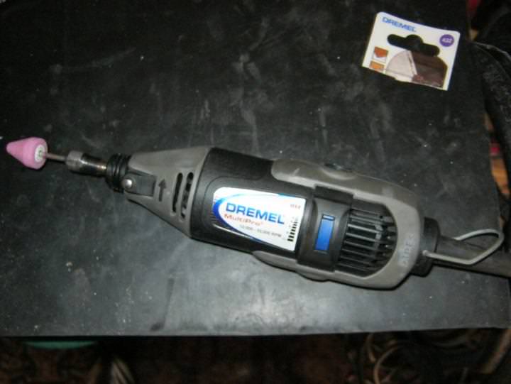

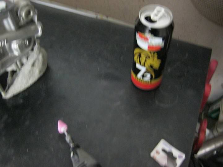

Mes outils,
Le dremel est indispensable puis ma vieille perceuse (20 ans la bestiole) avec une durite dans le mandrin et du papier à poncer
post-4539-0-64834400-1334967362_thumb.jppost-4539-0-77175100-1334967373_thumb.jppost-4539-0-91864600-1334967401_thumb.jppost-4539-0-24741200-1334967413_thumb.jp
et une bierre pour le courage lolpost-4539-0-70379900-1334967442_thumb.jp

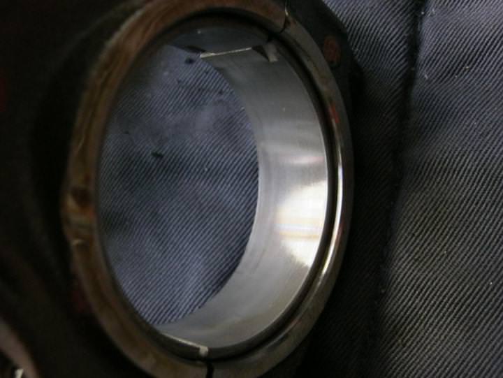

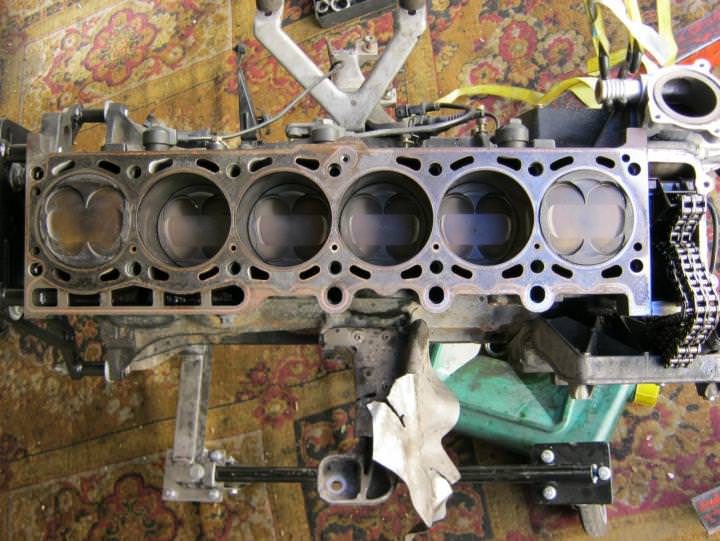

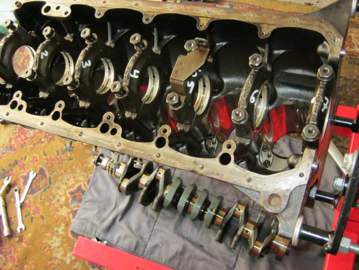

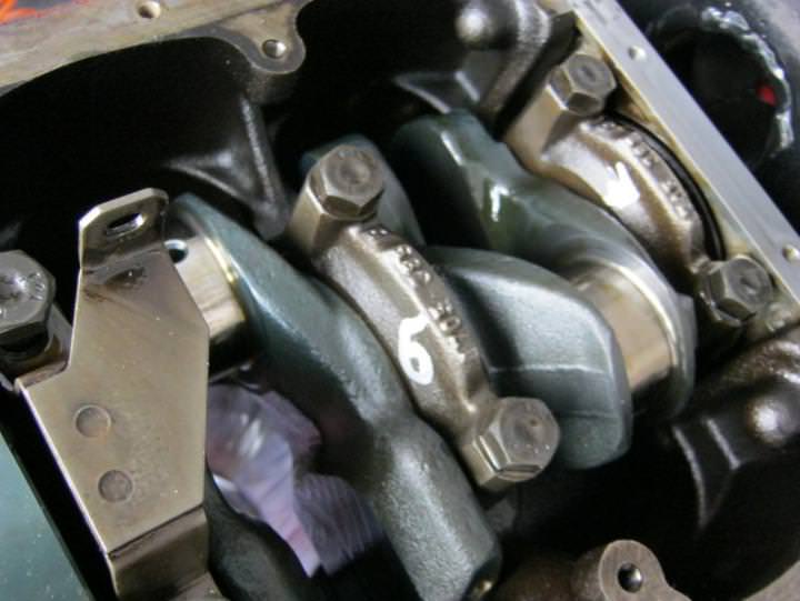

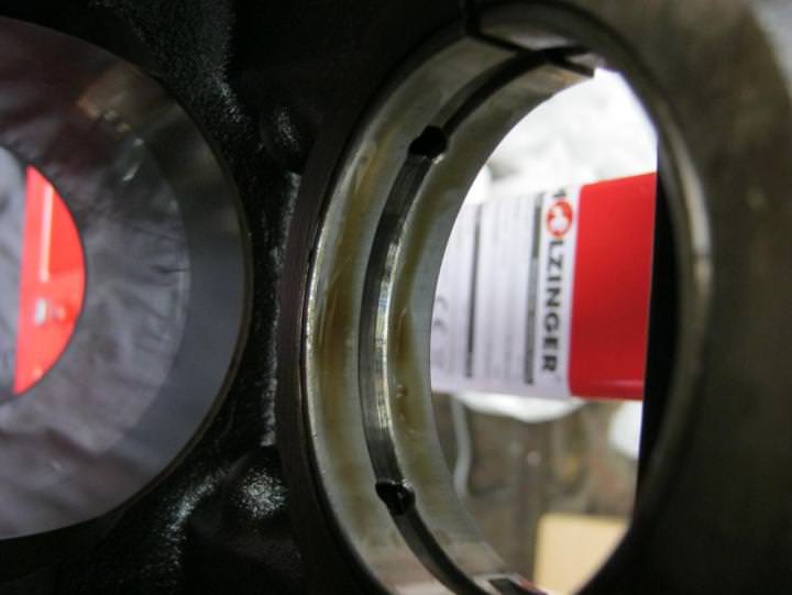

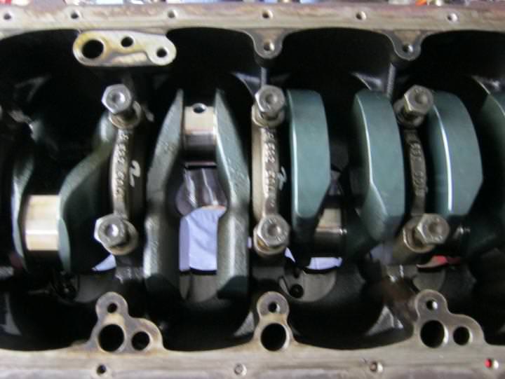

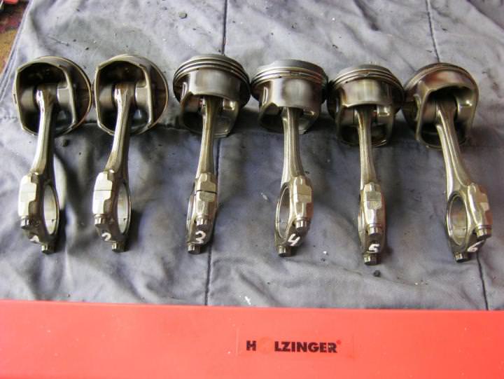

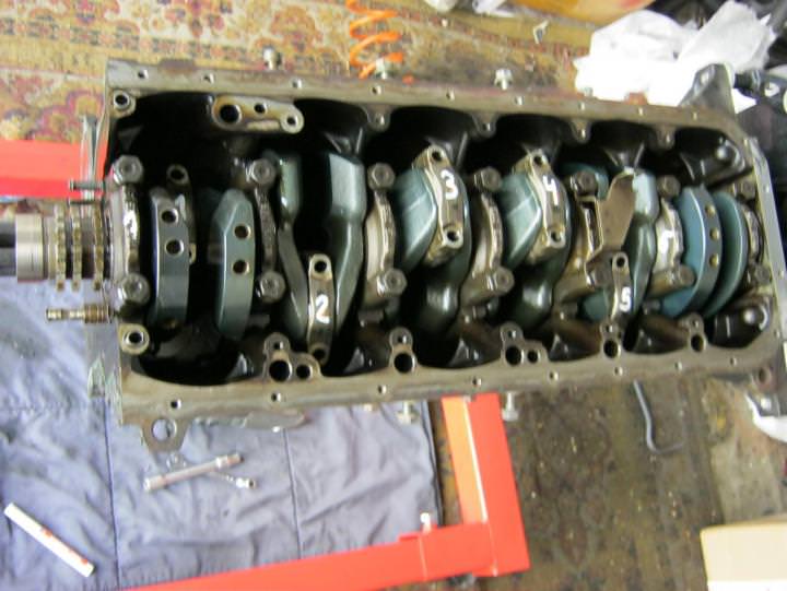

Des photos de mon moteur démonté, les pistons, chemises, coussinets sont dans un état remarquable pour 170000km. Faut dire que c'est une voiture première main et je change l'huile tous les ans peu importe le kilométrage. Ma première surprise fut la couleur bleu du vilebrequin et l'absence de centreurs aux paliers du vilebrequin .
post-4539-0-06999700-1334969419_thumb.jppost-4539-0-44018300-1334969590_thumb.jppost-4539-0-74009900-1334969610_thumb.jppost-4539-0-57369700-1334969629_thumb.jppost-4539-0-47176400-1334969655_thumb.jppost-4539-0-03253000-1334969667_thumb.jppost-4539-0-66284700-1334969689_thumb.jppost-4539-0-76953800-1334969714_thumb.jp
Prochaine étape un nettoyage puis des mesures du vilebrequin, de l'ovalisation des cylindres pour choisir les pistons forgé avant de faire chemiser le bloc
