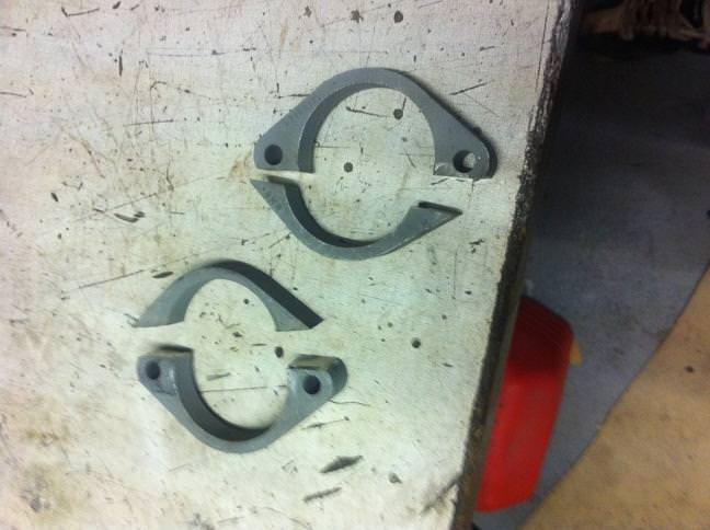

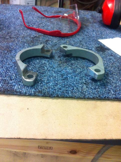

Posté(e) le 20 juillet 201113 a Auteur comment_359748 Salut, alors je viens vous faire part d'une solution pour ce pb de bride, en effet Romich du forum à eu une bonne idée et on a fait ça aujourd'hui, ca marche nickel !! Il faut 2 brides pour en faire une, les images seront plus parlantes: (avec cette technique pas besoin de couper puis ressouder quoique ce soit)
Posté(e) le 20 juillet 201113 a comment_359760 Salut, la solution est pas mal et ne coûte pas chère et peut être réalisée rapidement sans démontage de la ligne ou soudure. ce n'est peut être pas 'la' solution mais celle ci fonctionne à moindre coût. A+ Romain
