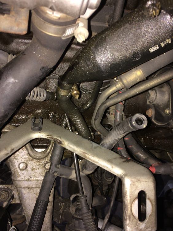

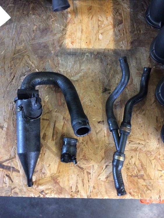

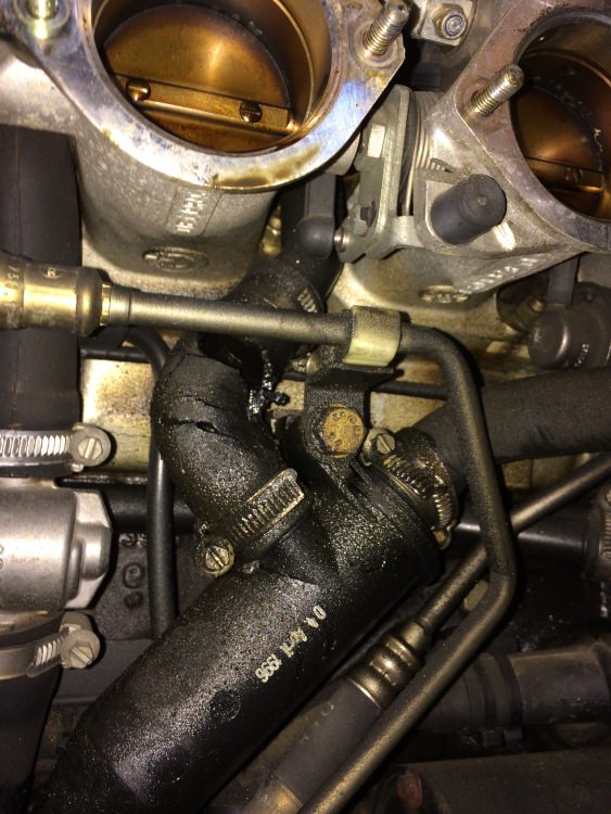

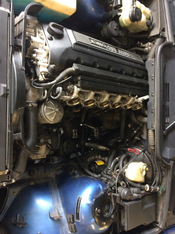

nolanm3 Posté(e) le 9 mai 2018 Auteur Signaler Partager Posté(e) le 9 mai 2018 Pour ceux qui ne serait pas au courant de la petite mésaventure lors du M Fest, j'ai eu une odeur d'huile lors de la dernière session de la matinée. Arrivé sur la pit-lane je regarder et je vois de l'huile sous la voiture alors direction le parking pour soulever et voir d'ou cela vient. Impossible à visualisé le problème mais avec @m3man91 on soupçonne une durite sous la boite à aire, résultat l'après-midi est morte et je remonte les roues de route et je charge la voiture prête à rentrer. Hier avec les ponts je décide de re-démonter tout le dessous de caisse (les plastiques) et de nettoyer complètement le dessous pour ensuite visualisé une peu mieux cette fuite, toujours rien ... Et puis hop au boulot démontage de cette boite à aire (pas simple pour un novice comme moi) et j'ai enfin trouver la coupable. Durite juste en dessous de la rampe de papillon, celle qui descend vers un filtre en plastique et ensuite vers le carter d'huile. (Photo) Résultat je décide de tout changer en neuf vue le merdier pour démonter cette boite. Je commande ça au plus vite et remontage pareille avec vidange moteur complète accompagné du filtre à huile et du vanos. Vue que la bleue est bloqué, je prend la jaune pour les balades une petite photo en attendant le shooting de plus haut niveau par un pote 1 1 Lien vers le commentaire Partager sur d’autres sites Plus d'options de partage...
mame13fr Posté(e) le 9 mai 2018 Signaler Partager Posté(e) le 9 mai 2018 Salut Normalement il n est pas sensé avoir de l huile à ce niveau non ?? Lien vers le commentaire Partager sur d’autres sites Plus d'options de partage...
mame13fr Posté(e) le 9 mai 2018 Signaler Partager Posté(e) le 9 mai 2018 Pat contre je vais devoir arrêter de regarder ton post car il me donnes furieusement envi de me prendre une Dakar !!! 1 Lien vers le commentaire Partager sur d’autres sites Plus d'options de partage...
