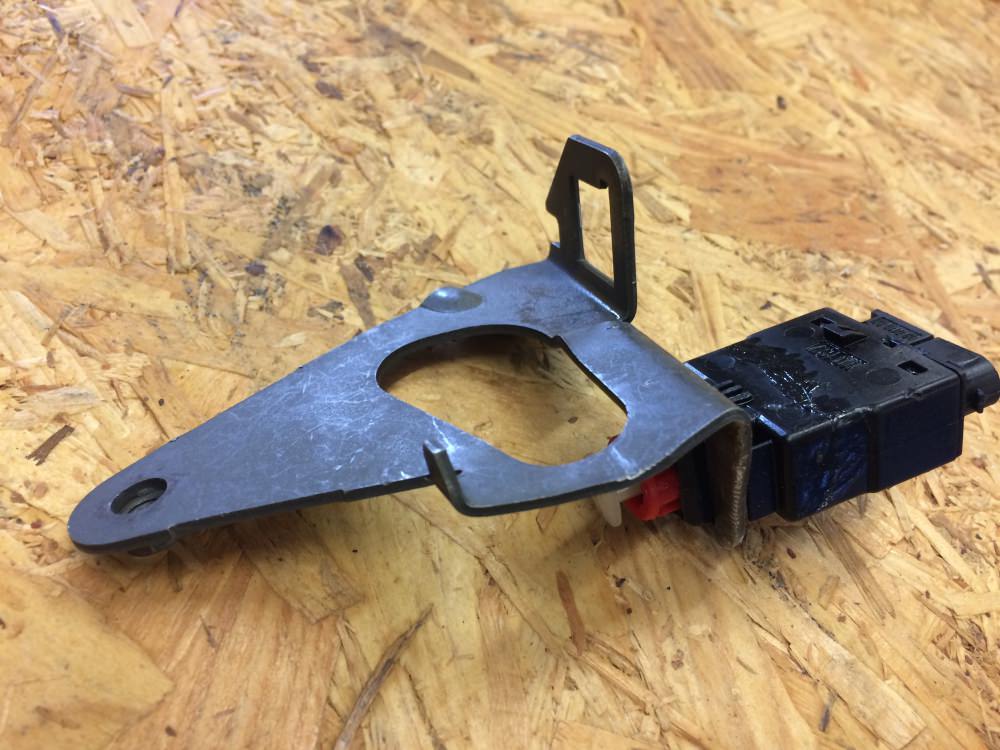

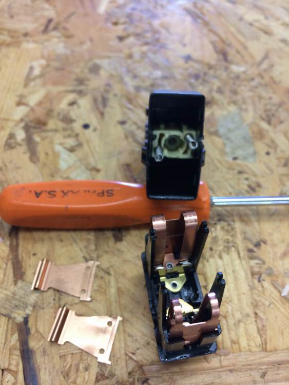

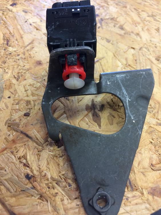

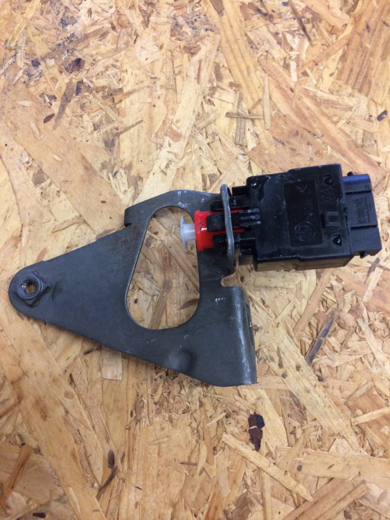

Hier démontage d'un ancien contacteur ( avec un ami ) que j'avais garder suite au changement chez bmw , et découverte d'un fonctionnement hyper simple mais très précis .
Des petits doutes sur la précision du contacte sur les broches a l'intérieure , alors vérification au multimètre et détection d'un soucis de contacte sur les pôles 1 et 2. Ont as retordue un peu l'ensemble et après vérification toujours au multimètre pus de mauvais contacte , je vais regarder pour l'échanger avec celui qui est actuellement en place pour voir si le problème est résolu.
La suite ce midi avec un mal de dos ...
:nickel8:
Bilan à 11h00
Mal de dos : OK
Feu stop arrière qui fonctionne : OK
Defaut encore afficher a l'ordinateur de bord : OK aussi alors que ça fonctionne. Donc là y a encore un problème sur le contacteur ou autre part ( ça je pense pas )
Comprend pas trop la. Donc dans le doute je vais en commander un neuf sur Oscaro et j'annule mon rendez-vous chez BMW.
Je vous poste avant ce soir les photos que j'ai pris. Et beaucoup plus facile en enlevant la patte de fixation directement plutôt que de ce faire chier à clipser le contacteur. Que d'ailleurs je n'ai pas réussi à enlever !!! J'ai garder le vieux corps et j'y est installé l'intérieur de l'autre réparer
