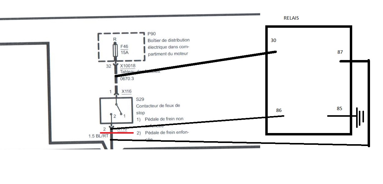

Peut etre un peu chiant à faire mais en faisant passé la commande des stop par un relais soulagerais le contacteur.
Pourquoi ?
il y a 14 minutes, sedan78 a dit :
Nolan! En feuilletant en arrière, à la date du 19 août 2013 tu avais changé le contacteur 5 fois ????!!!!!!!!!!:shock::8:...
Nous sommes en septembre 2016,tu en es à combien???
- 1 : 04/03/05 a 88914 km
- 2 : 01/02/06 a 90924 km
- 3 : 08/09/07 a 112750 km
- 4 : 25/11/10 a 149696 km
- 5 : changé en garantie ,aucune facture
- 6 : 01/08/13 a 172833 km
- 7 : changé en garantie ,aucune facture
- 8 : aujourd'hui 08/09/16 un autre que le BMW
il y a 13 minutes, lien-mi a dit :
Avec mon voisin on a réfléchi a directement changer le mode de fonctionnement et de contacteur la prochaine fois en restant sur la patte d'origine , mais propose ton idée. il y a évidement d'autre solution et vue ma connaissance en mécanique et électronique je vais pas y arriver seul
Effectivement, je comprends mieux ta démarche vers BMW...
il y a 19 minutes, sedan78 a dit :
Pourquoi ?
Au lieu de faire passer l'intensité par le contacteur, celle ci passera par le relais. Le contacteur alimentera uniquement la commande du relais. Je pense que c'est ce qui use le contacteur.
il y a 8 minutes, nolanm3 a dit :
Je suis sur mon tel. Demain j'essai de te faire un schema pour le branchement du relais. Un dessin vaut parfois mieux qu'un long discour :) (surtout que je suis pas tres doué en explication...)
Voila ce que j'essayerais pour moins solliciter le contacteur.
Un relais est composé de 2 circuits:
-le circuit de puissance (borne 30 et 87), c'est par la que doit passé ton alim de feux stop. Borne 30 tu amène le + de ton fusible F46. Borne 87 relié à tes feux stop.
-le circuit de commande (borne 86 et 85), c'est par la que doit passé la commande, cad l'alim en sortie de contacteur. Borne 86 tu branche le fil qui vient du pin 2 du contacteur. Borne 85 relié à la masse
Sur le schéma ci dessous, les traits noir correspondent au fil que tu doit tirer.
Le trait rouge au fil que tu doit couper.
Modifié par lien-mi
Si le contacteur de feu stop est HS pour des raisons électriques ca aidera, mais si il est HS pour des raisons mécaniques, le problème subsistera vu que tu n'auras plus de commande sur le relais.
